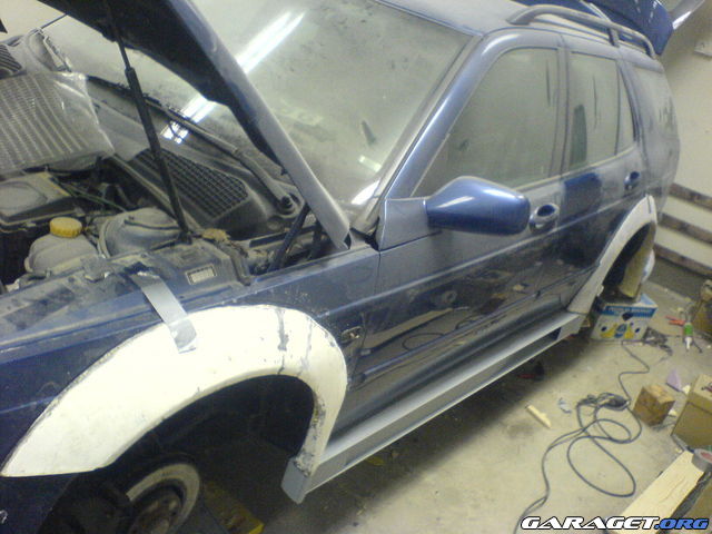

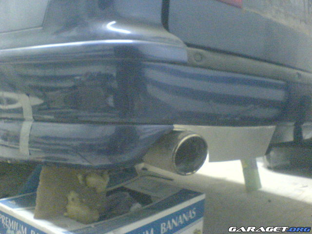

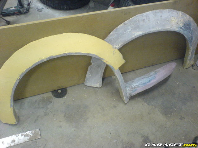

Ja... man hinenr inte mycket på en dag, har iaf slipar och spacklat några timmar på bakbreddningen idag,  sen har jag gjort klart i huvet hur bakpartiet kommer att bli, om jag får till det som det ser ut i mitt huvud så blir det Såå snyggt! började med plåtarna runt utblåsen som blir i aluminium, de kommer bli lackade i bilens färg,     Har penslat epoxi på frigoliten till breddningen bak och limmat ihop delarna, så jag kan fortsätta spackla imorgon,   big_smile
VictorW:
Ja det klart att solen försvunnit lagom till man slutar jobbet, det är ju det är.. jämt!  smile

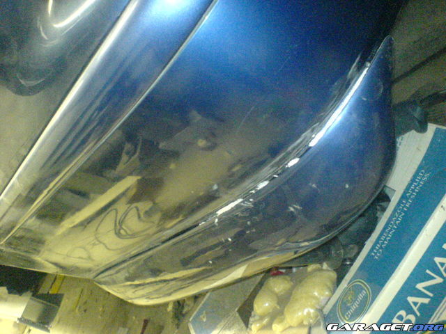

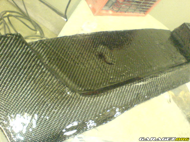

jaha..ännu en dag har gått, denna dag har gått åt att slipa och spackla, däremellan har jag klarlackat kolfiberdetaljerna för att se om det är nå att fortsättsa med,  sen har jag popnitat fast bakboxarna, de ska spacklas ihop med stötfångare3n.  sen har jag funderingar till breddningen på bakstötfångarne, om jag ska skita i att spacklaihop den utan bara popnita fast den, OM jag måste ta bort stötfångaren så kommer allt att spricka.. inte bättre att kunna borra ur nitnigen??

ser bra ut, men såg ja fel på bilden på kolfibret eller hade det runnit som faan där tongue? mvh
