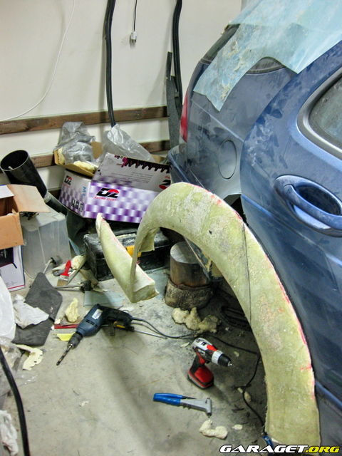

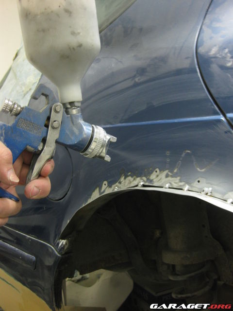

Vax som i bilvax?   polera upp glasskivan??
https://www1.garaget.org/gallery/archive/905/560050_z2wyin.jpg
https://www1.garaget.org/gallery/archive/905/560053_nufxtw.jpg
https://www1.garaget.org/gallery/archive/905/560057_ejety6.jpg
https://www1.garaget.org/gallery/archive/905/560061_69j8eg.jpg

Japp bilvax, det används ju för att glasfiber ska släppa. Borde väl funka på kolfiber oxå smile

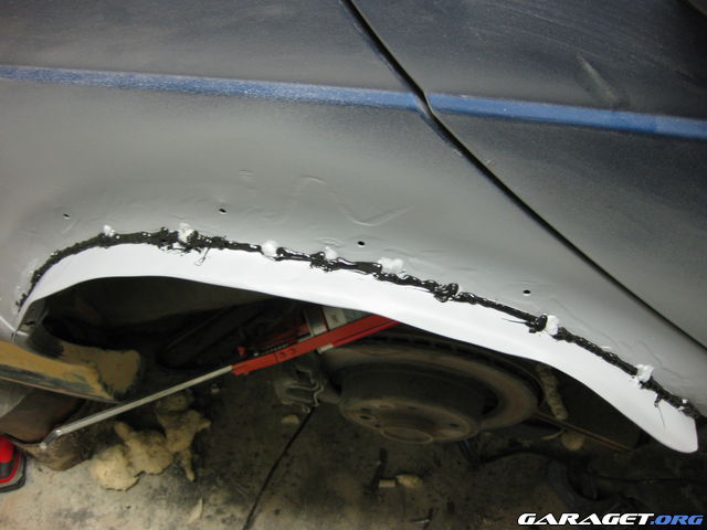

Ja du har rätt Victor,  fick tips av Paul att lägga på en glasskiva även ovanpå...
här ska testas tongue
https://www1.garaget.org/gallery/archive/905/560342_7xzg28.jpg

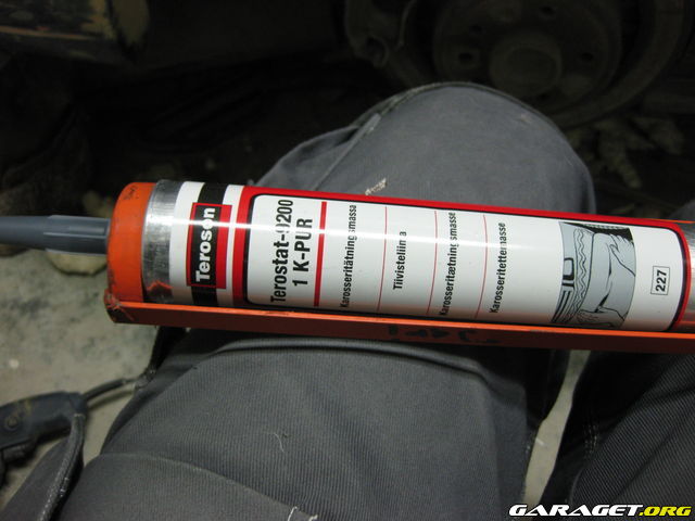

Fyllde det mellanrum som blev på vissa ställen med karosserilim big_smile
https://www1.garaget.org/gallery/archive/905/560345_2mmdty.jpg
Med detta lim big_smile

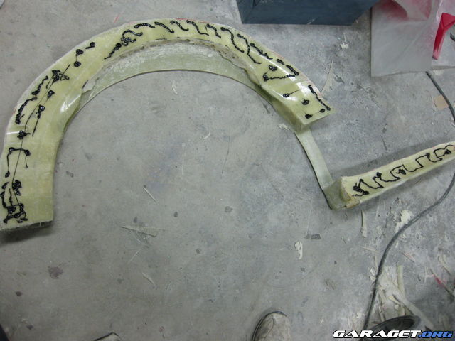

https://www1.garaget.org/gallery/archive/905/560349_m7c2q8.jpg
Börja med att limma baksidan
https://www1.garaget.org/gallery/archive/905/560351_ppk82z.jpg

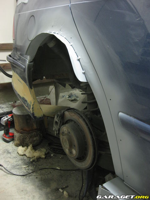

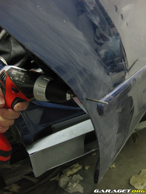

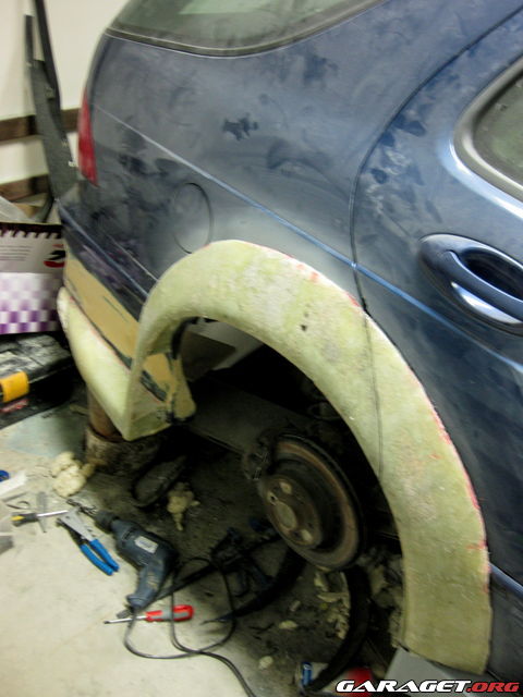

Sedan passade jag in dörren först och pop-nitade fast den
https://www1.garaget.org/gallery/archive/905/560353_d4id8z.jpg
Sedan stängde jag dörren och fortsatta popnita fast breddningen bakifrån
