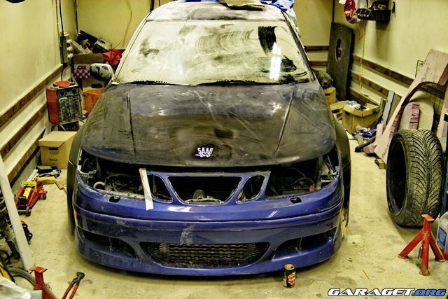

sen är mina Coilover skitlåga!!!  Jag kommer inte ur garaget :S
Men går de att höja mer?    Nån mer som har D2 dämpare på sin SAAB???   Måste "bottenpluggen" ligga jämns med "Hubben" (Den som håller i spindeln)  ?   Antar att Ingen förstår hur jag menar., ska ordna en bild.. smile

Klart att du inte kommer ur garaget, det står ju en ölburk ivägen!
Björn J - Projekttråd V40

Lite Glocalnet över din bil, den är låg... Du har verkligen lyckats!

Hur blir det med farthinder å parkeringsgarage osv nu?
