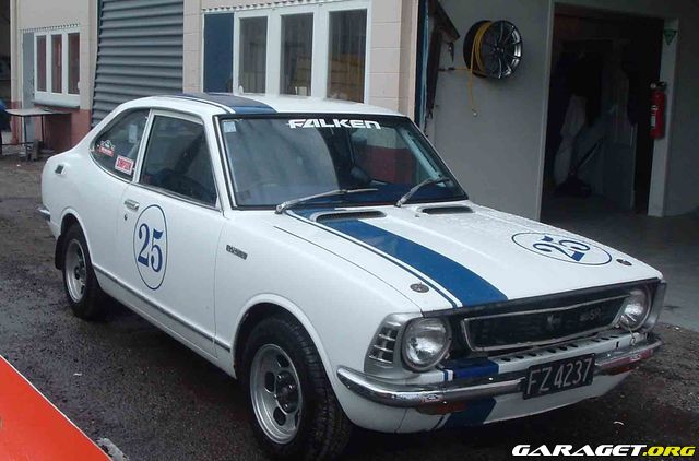

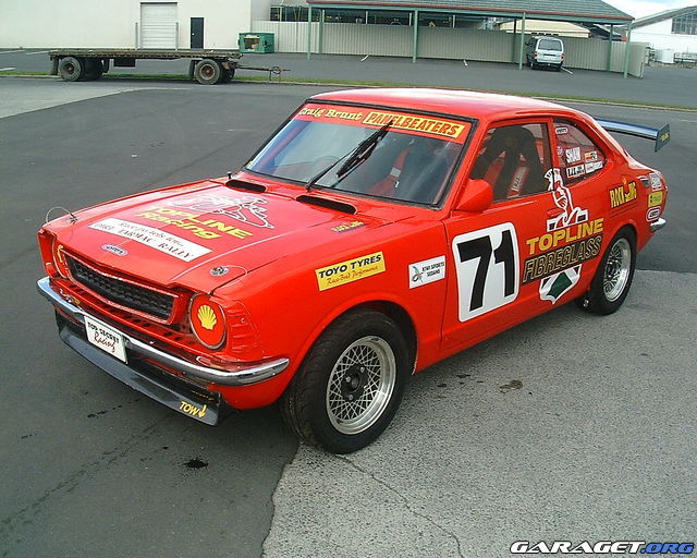

Gissar på att det är ett stuk liknande denna som du letar efter. utan alla fula dekaler.
kan det stämma
https://www1.garaget.org/gallery/archive/110406/589061_ams5w2.jpg
Alternativt
https://www1.garaget.org/gallery/archive/110406/589058_nvx53z.jpg

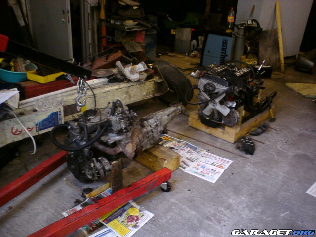

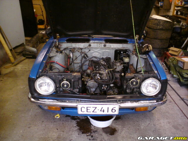

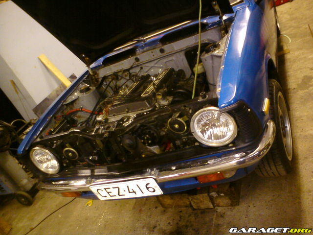

Som tråden lämnades sist så var det en massa krångel med den förra orginalmotorn. Så bilen ställdes och revs totalt teknikmässigt.
Borjade med att plocka ur motorn och ta fram 2T-Gn från gömman wink
https://www1.garaget.org/gallery/archive/19077/753440_ug86y1.jpg
Demontering påbörjad.
https://www1.garaget.org/gallery/archive/19077/753441_z2f3cr.jpg
Gamla 1200an vs 1600 Twincam wink

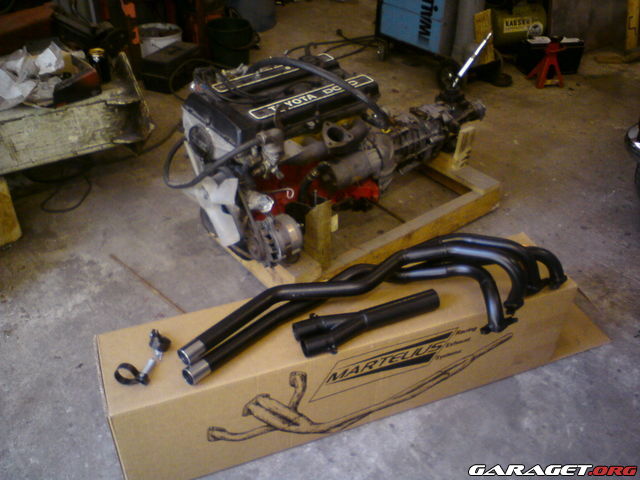

Började med att beställa en ny avgasserie då jag köpte motorn med en hembyggd turboserie. Martelius Exhaust kunde leverara en serie på 2 dar så det fick bli en sådan. Ser helt klart häftigare ut än orginal gjutjärnsserien och hjälper ut hästarna lite bättre wink
https://www1.garaget.org/gallery/archive/19077/753442_j3l0qy.jpg
https://www1.garaget.org/gallery/archive/19077/753444_t0k9kj.jpg
Otroligt välgjord och prisvärd serie måste jag säga wink
2T-Gn skall vara en sk bolt-on motor sägs det, men inte i min Toyya iaf sad fick modifiera motoröronen ganska friskt men efter ett tag satt den fint wink Fick bla flytta fram dem en aning och sänka ena sidan så den skulle sitta rakt.
