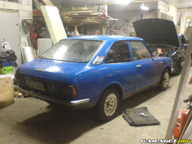

Första dagen..just hämtad hem wink

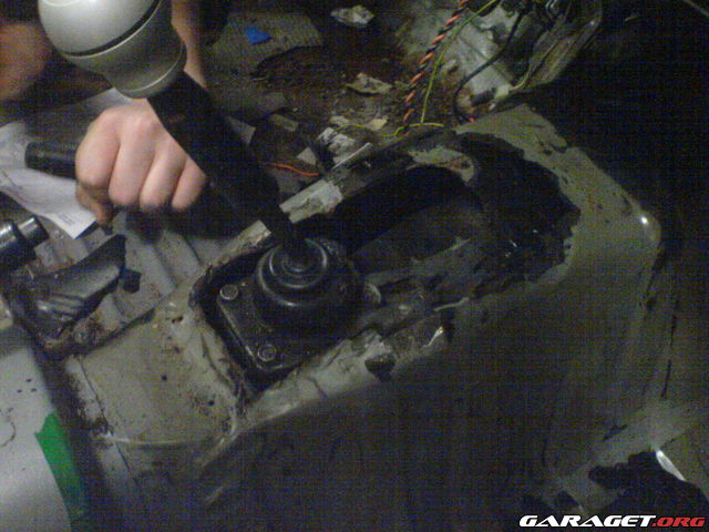

Märkte ganska hastigt att tidigare ägare bytt motor och låda från en KE70 (DX) vilket medförde 5-växlad låda. Plus i kanten!big_smile
http://www.garaget.org/gallery/archive/19077/199264_qz07qp.jpg

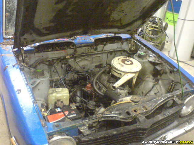

VF hjulhus kräver ingen svetsning alls..tur det iaf. tongue
Ser inte riktigt fräsht ut det där..tongue

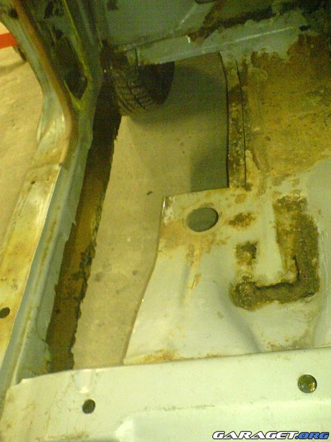

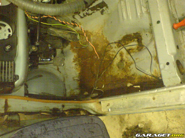

Golvet + tröskeln inne i bilen. Heh..mycket mer skall bort ännu..men all dålig plåt skall bort.

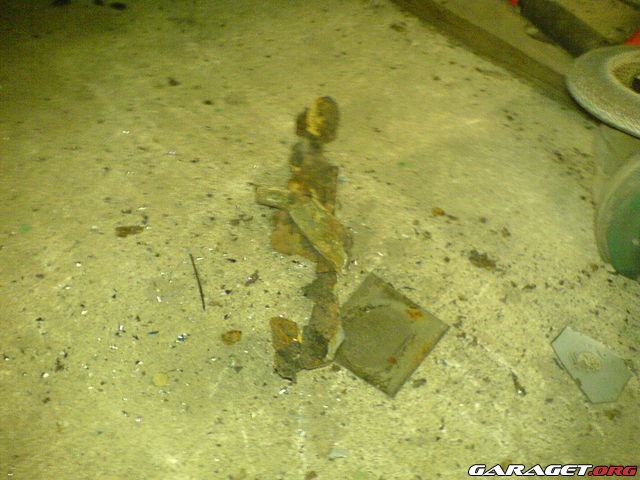

Cool! Härligt med gamla japsar smile Men vad e de som ligger uppepå på första bilden? Liknar hönsskit hmm
EDIT:
Kollade lite mer och såg att de va löv... wink
Senast redigerat av twin_cam (10 december 2007)

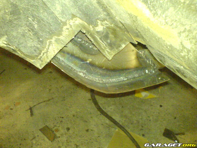

Del av vänster tröskel å hörn..snyggt!!lol
http://www.garaget.org/gallery/archive/19077/206589_w4r5xv.jpg

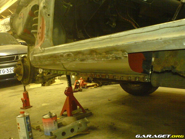

Vänster trösel ganska långt färdig, hamnade kapa bort mycket pga rost inifrån.
http://www.garaget.org/gallery/archive/19077/206587_osy2g2.jpg

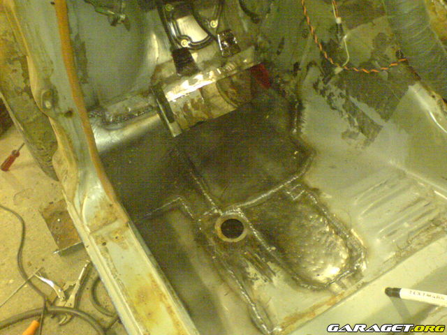

Bakre delen av golver lappat.
http://www.garaget.org/gallery/archive/19077/206596_pfyxq3.jpg

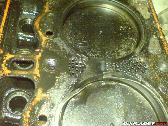

Den andra delar det som skall göras först är toppackningsbyte + div småreparationer av motorn för att göra den driftsäker. Toppen är på bearbetning för tillfället.
Sitter en 4K 1300 i nu, finns nog önskemål på annan motor smile Enligt finska regler så får jag lägga i motorn från Corolla TE27, en  2T-G 1600a med 115 hp. Då skall servo + hjulupphängning och bakaxel från samma modell monteras. Skulle nog sitta fint cool
Synd bara att dessa motorer börjar vara på kort.
Lite bilder på nuvarande:
Packningen
http://www.garaget.org/gallery/archive/19077/206627_bl7d3a.jpg
Konstigt sen att det var kompression i kylsystemet lol

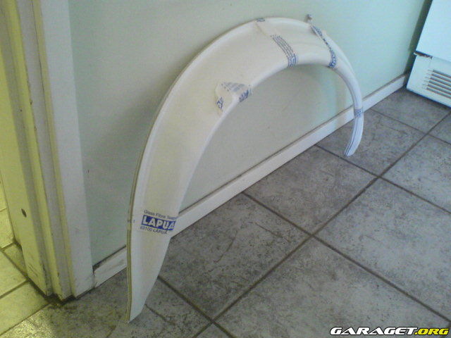

Glasfiberbreddare från Starlet anapassas till bilen.
http://www.garaget.org/gallery/archive/19077/206643_e3uns2.jpg
Fästs med tätningslist och popnit för enkelhetens skull. Görs säkert om bättre senare då bilen lackas om i sommar.
