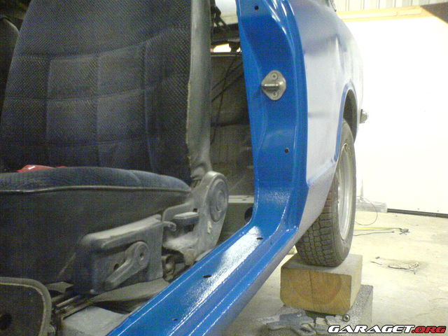

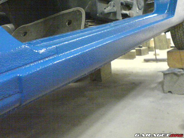

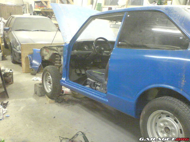

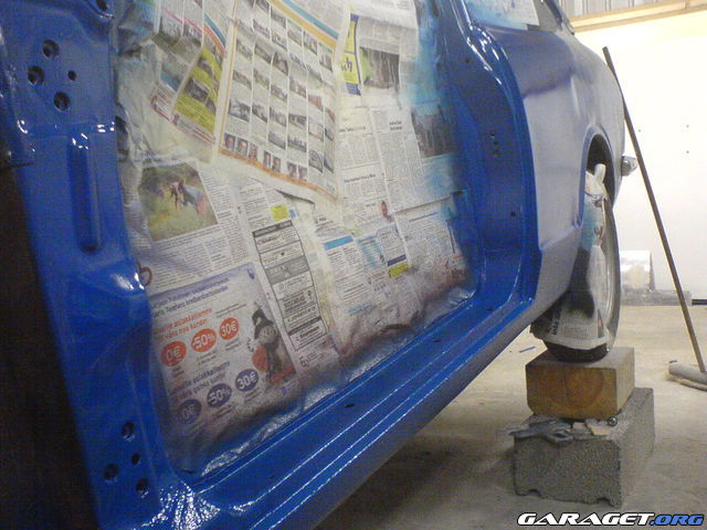

Idag blev det lite fixas igen, dörröppningarna och trösklarna är nu blåa..big_smile
Bilen skall lackeras om helt i stålgrått i sommar, gillar inte nuvarande färgen + att den är för j... målad..mad Men som ja sa tidigare..värdeanpassat wink
Är helt nöjd med resultatet..gav bilen ett stort lyft igen smile

Övre delen av öppningen målas i ett senare skede pga fästen till innertaket..notera den smådammiga Aeron big_smile

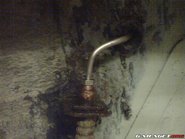

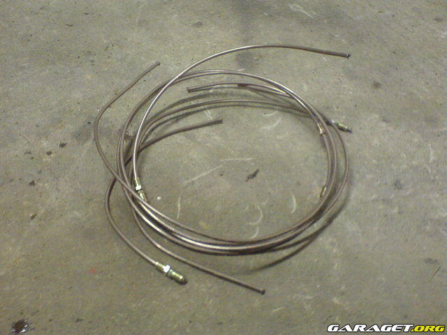

Jag byter ut samtliga bromsrör innan rostskydd, blir så klottigt sedan. Och det lönar sig inte att gömma in rostiga rör med massa..
http://www.garaget.org/gallery/archive/19077/255470_e2mru8.jpg
I nuläge är de främre yttre rören bytta, byter åxå ut bränslerören mot plaströr så behöver man ej oroa sej för rost wink
http://www.garaget.org/gallery/archive/19077/255474_avgrsi.jpg

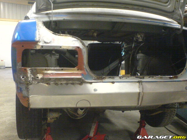

Så kanske dags att uppdatera igen..smile
Har dragit ut på tiden pga en massa annat jobb mm som kommit ivägen.

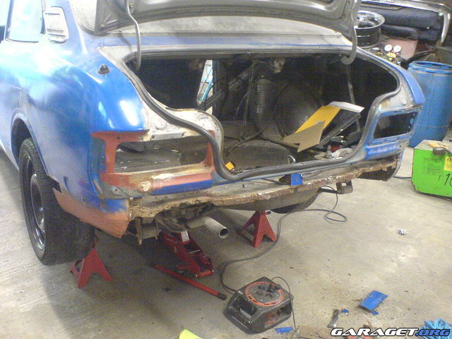

Fortsatte med det mycket givande arbetet att byta ut den bakre sandplåten mm..och det var inget undantag mot övriga delar av karossen..rostigt! big_smile
Lite bilder innan reparationen..

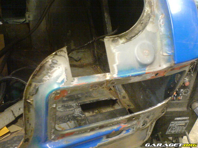

Bakre ytterplåten bortkapad.
https://www1.garaget.org/gallery/archive/19077/412470_3y10ne.jpg
Miitersta delen av golvet/infästningen för bakplåt isvetsad.
https://www1.garaget.org/gallery/archive/19077/412472_r50djd.jpg
Den nya ytterplåten innan bockning mm.
https://www1.garaget.org/gallery/archive/19077/412471_qjjb2r.jpg

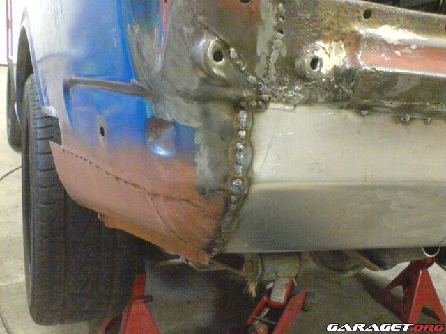

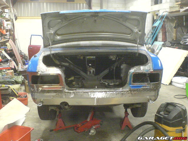

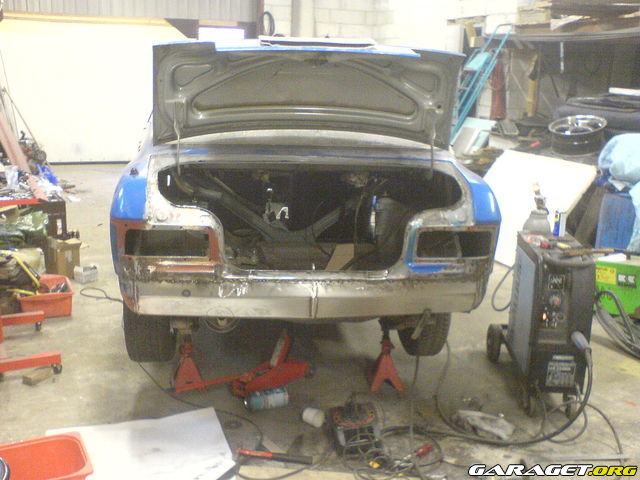

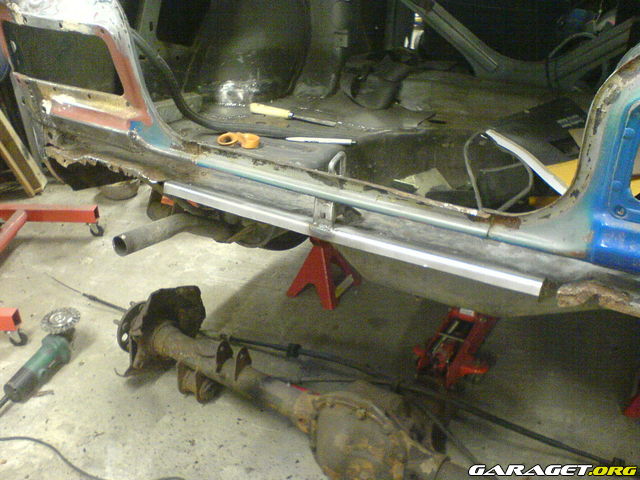

Och färdigbockad och fastpunktad.
https://www1.garaget.org/gallery/archive/19077/412477_lgekxe.jpg

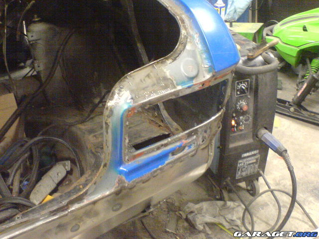

Helsvetsade den för bästa hållbarthet mot rost. De övre svetsningarna som syns i bilden är en tidigare krockreparation tror jag, skall åxå snyggas till.
https://www1.garaget.org/gallery/archive/19077/412482_51wldv.jpg

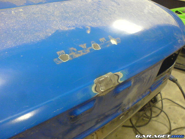

Lade även igen låshål + hålen för enblemet för ett cleanare utseende. Öppning skall ske via solenoid.
https://www1.garaget.org/gallery/archive/19077/412503_q68k7i.jpg

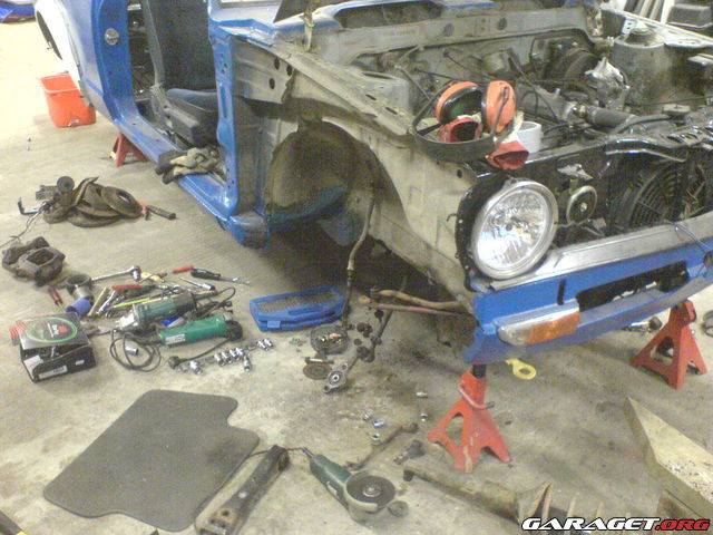

Har främst koncentrerat mej på framfjädringen och bromsarna men även en massa annat skoj:)

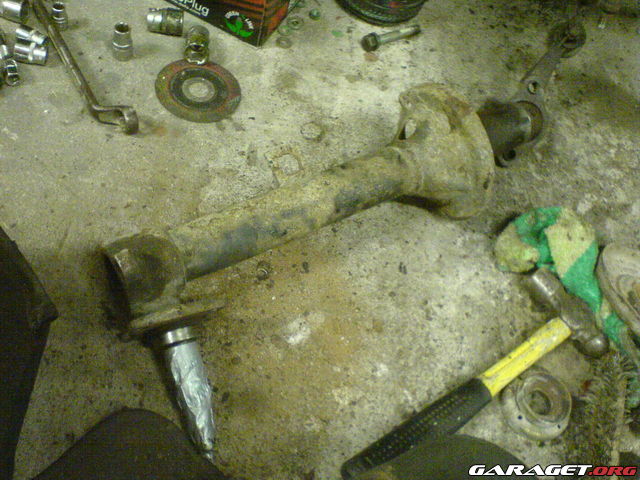

Började med att demontera hjulupphängningen totalt.
https://www1.garaget.org/gallery/archive/19077/464089_uogl4g.jpg

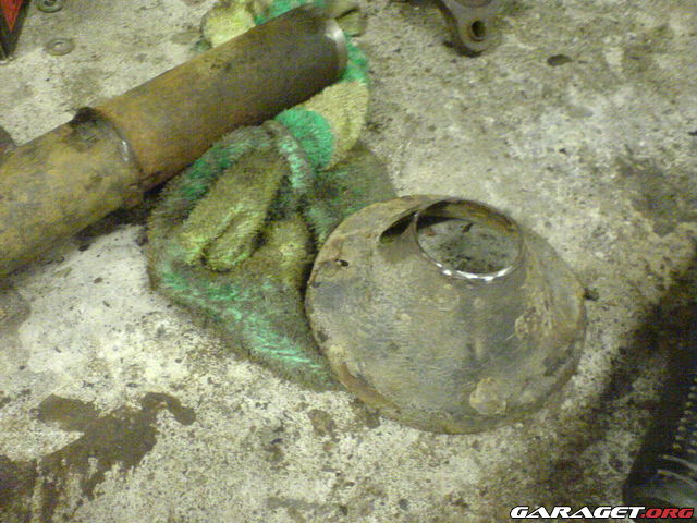

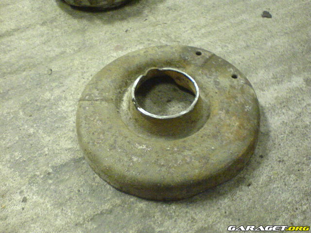

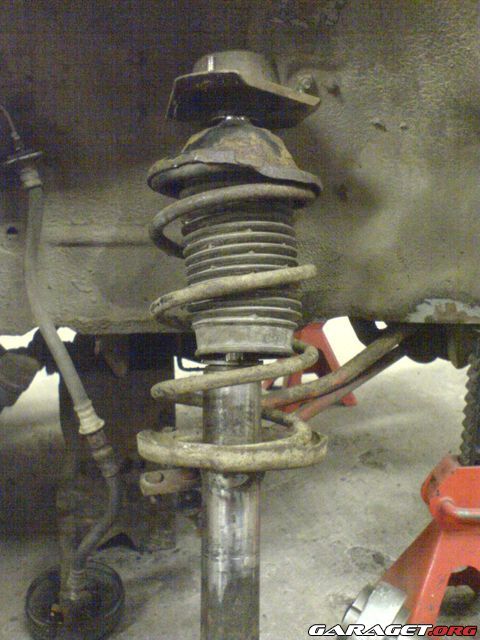

Ett av de stora problemen på en sån här äldre bil är att få lite större hjul att rymmas för den orginala fjädertallriken som sitter ganska lågt. Större hjul var ett faktum då bromsarna som monterats inte klarar mindre än 15 tums fälg tongue
HF orginal fjäderben med demonterat nav + insatsdämpare.
https://www1.garaget.org/gallery/archive/19077/464091_pkkgfe.jpg
Kapade bort orginal tallrik och putsade till den gamla svetsen.
https://www1.garaget.org/gallery/archive/19077/464093_k2gufm.jpg
Sen blev det till att söka upp en motsvarande tallrik från en annan bil. Dett för att kunna byta till en betydligt stadigare fjäder än orginal och ändå få perfekt passform i skålen. Råkade ha två fjäderben från en Sierra av nyare modell liggande, och till dessa finns sänkfjädrar till t.ex V6 & Diesel som är ganska stadiga jämfört med Toyans orginalgrejer. Diametern på benent råkade dessutom passa på millimetern smile

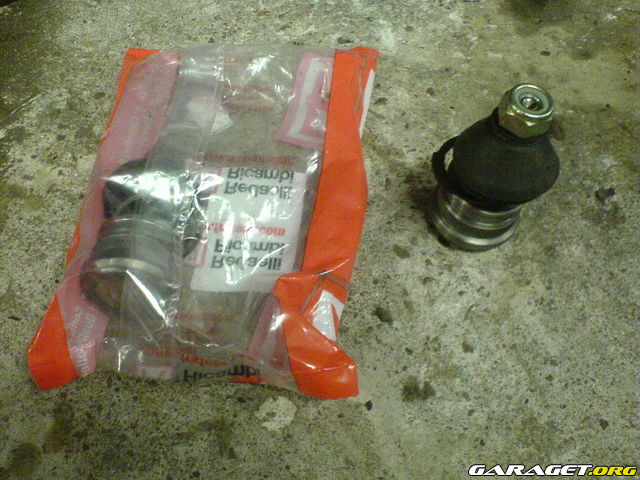

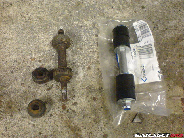

När allting var isärskruvat byttes även alla slitagedelar ut, bl a kulleder, krängningsstagsbussningar och bromsslangar.
https://www1.garaget.org/gallery/archive/19077/464106_k8ptmj.jpg
https://www1.garaget.org/gallery/archive/19077/464107_nkz9xr.jpg

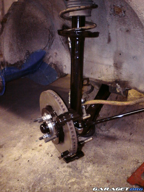

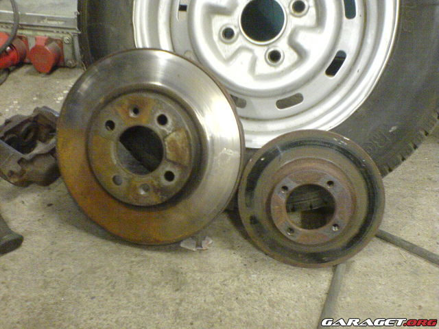

Nästa dilemma blev bromsarna. Ville ha större, men ändå i en rimlig prisklass. Det fick bli 9000 Turbo skivor med Avensis ok. (Just dessa för att jag hade en komplett serie liggandes)

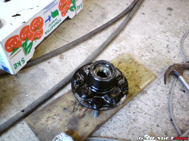

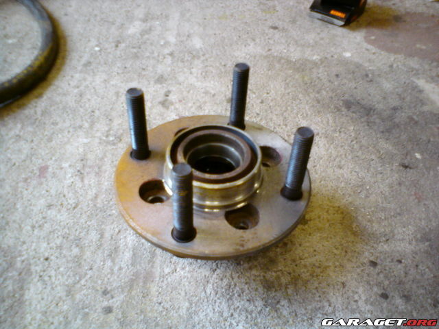

En adapterhylsa svarvades till för att centrera skivorna och samtidigt fälgarna. Denna pressades på orginalnavet och sitter som berget. wink Ytterkanten på navet svarvades även ner för att rymmas i skivan och slätades till för minimi vibrationer.

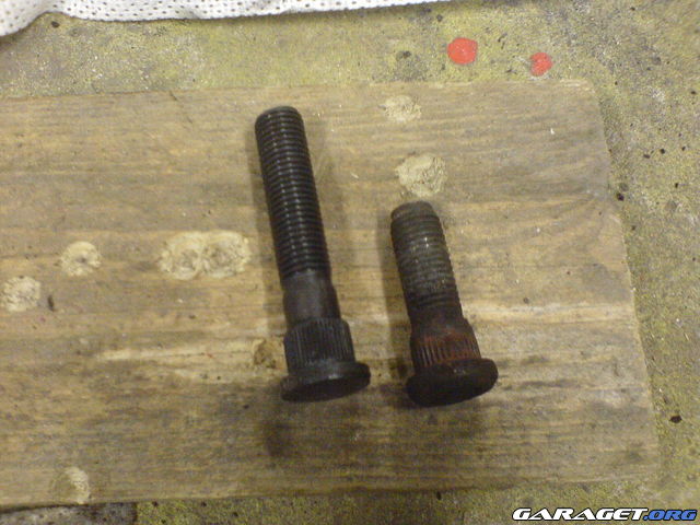

Samtidigt byttes pinnbultarna ut mot betydligt längre. Observea den 4 mm höga delen av hylsan som centrerar skivan.
https://www1.garaget.org/gallery/archive/19077/464119_0nfdxr.jpg
https://www1.garaget.org/gallery/archive/19077/464121_b8ige7.jpg

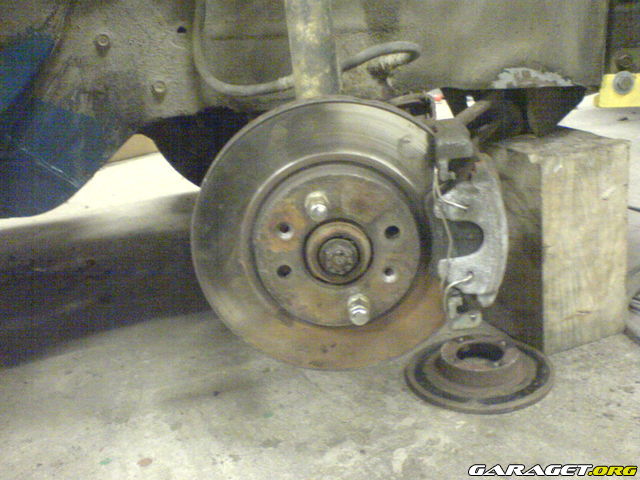

Nedan en jämförelse mellan 9000 och orginalskiva. wink Orginal sitter den monterad bakom navet, i nytt utförande utanpå som i alla nyare bilar.
https://www1.garaget.org/gallery/archive/19077/464128_l42q2l.jpg

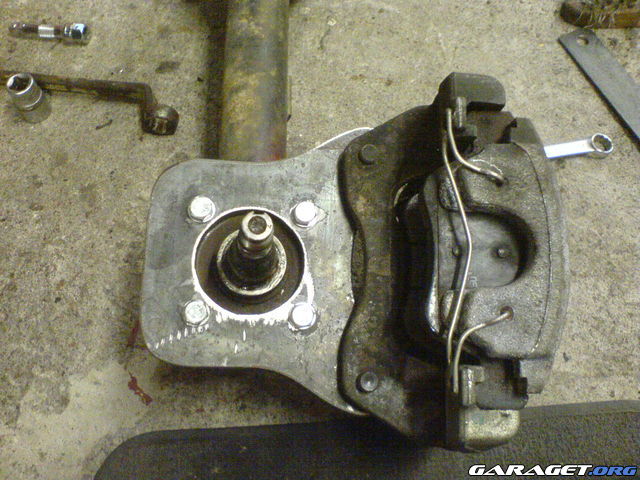

En adapterplatta mallades till och skars ut i 10mm stålplatta (Tack Räsänen på InterSteel)
https://www1.garaget.org/gallery/archive/19077/464139_539guk.jpg
Provmontering.
https://www1.garaget.org/gallery/archive/19077/464193_natw7r.jpg
Slutligen byttes hjullageren till nya och alla delar blästrades och lackades blanksvarta.
https://www1.garaget.org/gallery/archive/19077/464146_x8hkxf.jpg
Här ännu utan ok då tätningar ej bytta vid fotografering. Bromsskölden skippades för tillfället, monteras kanske senare.

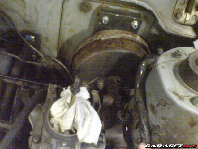

Orginalbromscylinder kastades åt skogen då den mest påminde om en kopplingscylinder. yikes Nytt fäste byggdes och vacumservo från Saab V4 monterades. Flera bilder kommer, denna i provmonteringsskede.
https://www1.garaget.org/gallery/archive/19077/464216_byfrxl.jpg

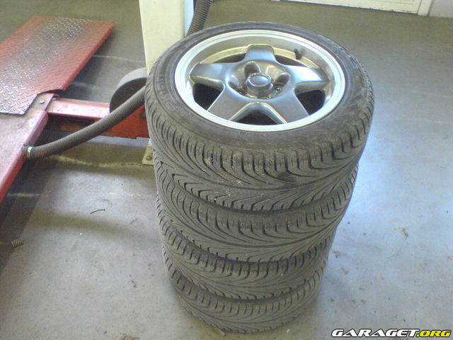

En serie 15tums hjul inhandlades för ca 3000kr, råkade hitta en tidlös fälg som jag tycker passar bilen. smile
https://www1.garaget.org/gallery/archive/19077/464164_7jrvm0.jpg

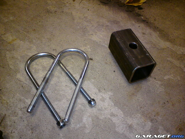

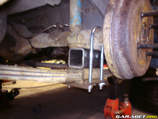

Till bakupphängningen beställdes 2st 60x60 profilbitar med 6mm godstjocklek. Dessa monterades med Ford Escort Mk 1&2 längre u-bultar, nu följer däcket hjulhuset perfekt. (bilder kommer)
https://www1.garaget.org/gallery/archive/19077/464179_11vk3g.jpg
