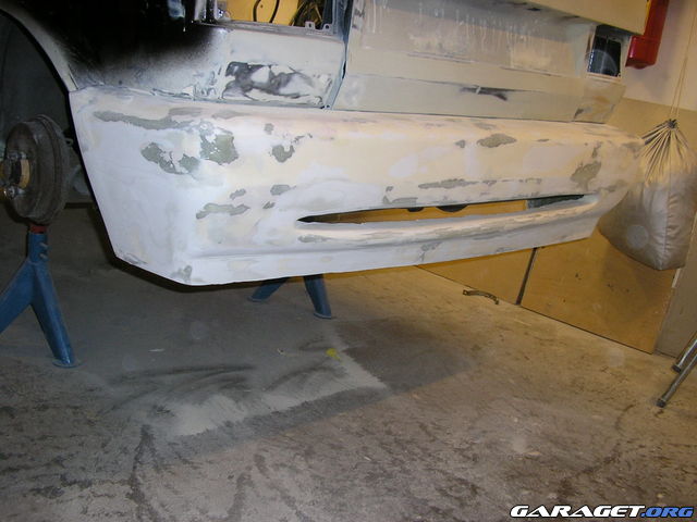

https://www1.garaget.org/gallery/archive/17972/843132_w9qanc.jpg

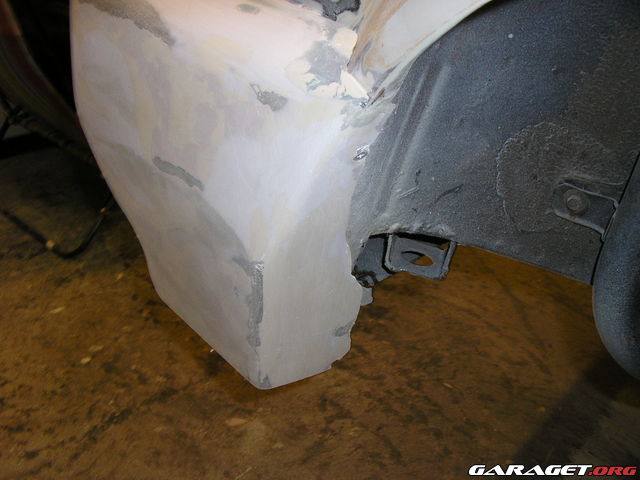

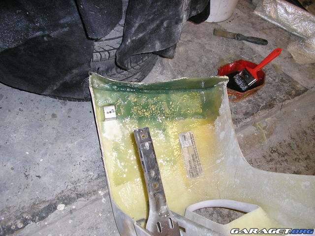

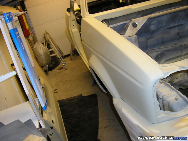

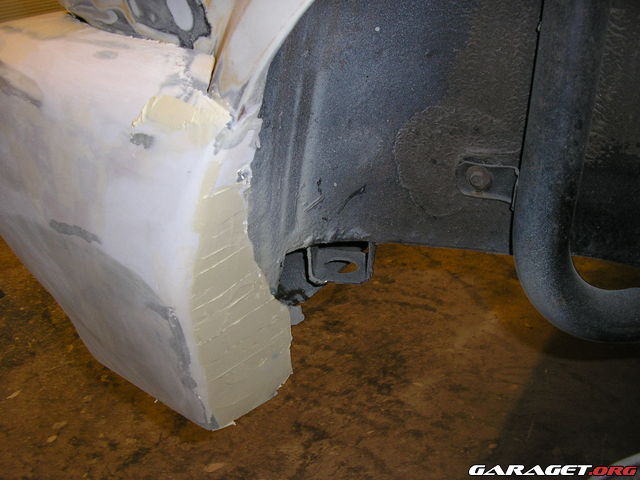

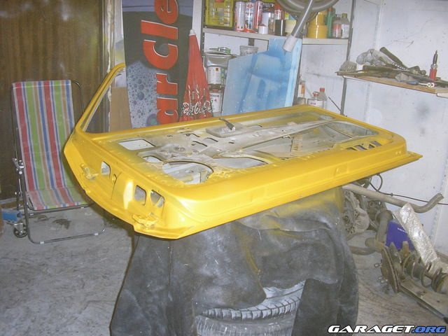

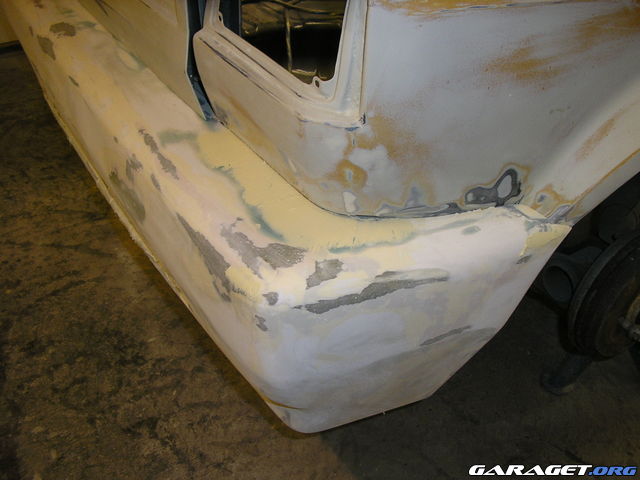

idag har ja plastat sista insdan på fram spojlrna som ja inte orkat göra förut. men idag så gjorde ja det klart wink
https://www1.garaget.org/gallery/archive/17972/843137_23tl0g.jpg

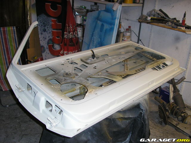

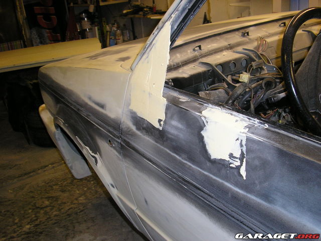

dörren färig spacklad och rak och fin blev den wink
https://www1.garaget.org/gallery/archive/17972/843141_yli7oj.jpg
började även med att passa in spojlern så det passar kanon nu big_smile
https://www1.garaget.org/gallery/archive/17972/843143_2t7d7w.jpg
nu blir det tajt och fint big_smile
https://www1.garaget.org/gallery/archive/17972/843145_e27ryk.jpg

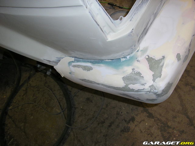

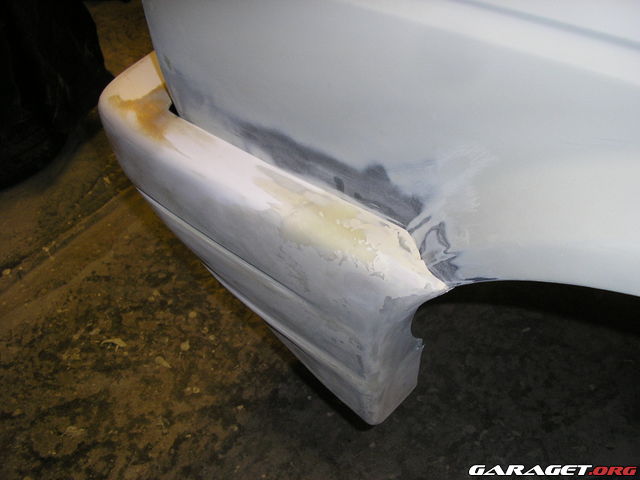

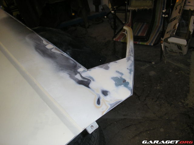

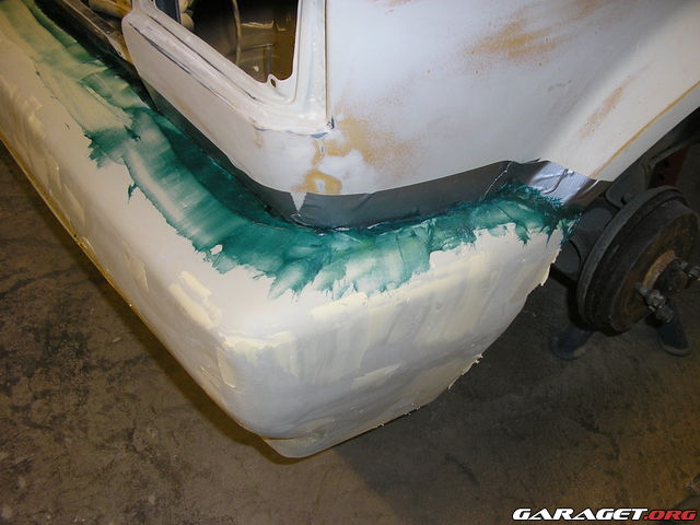

så där nu ligger glasfiberspacklet på.
https://www1.garaget.org/gallery/archive/17972/843152_4pmh19.jpg

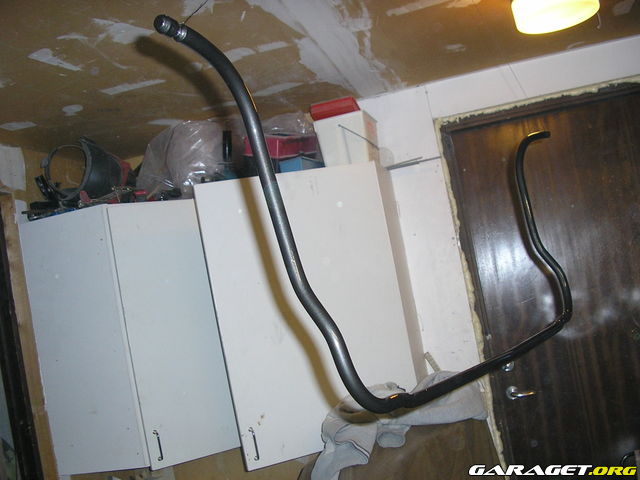

krängningshämmaren är lackad, vart lite åt det gråa hållet och det blir väldigt snyggt wink

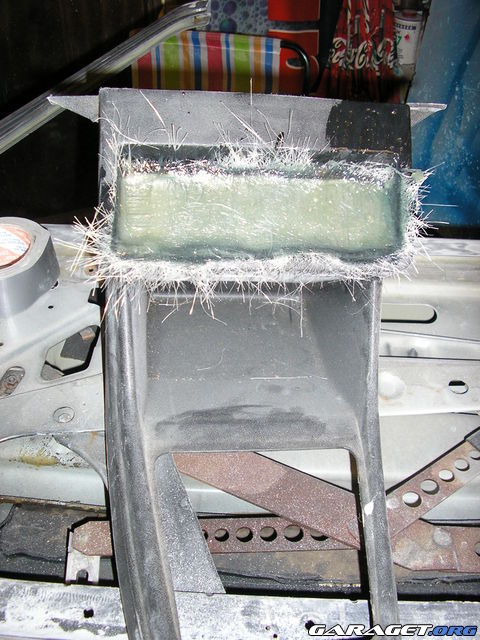

har även hunnit med och plastat mittkonsolen. får bygga lite eget när man inte har råd att köpa nytt tongue
https://www1.garaget.org/gallery/archive/17972/843159_fbiwql.jpg
det börjar likna något eller vad säger man big_smile

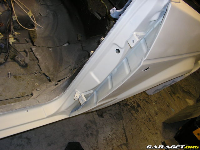

har även epoxy grundat ena dörren på insidan idag big_smile

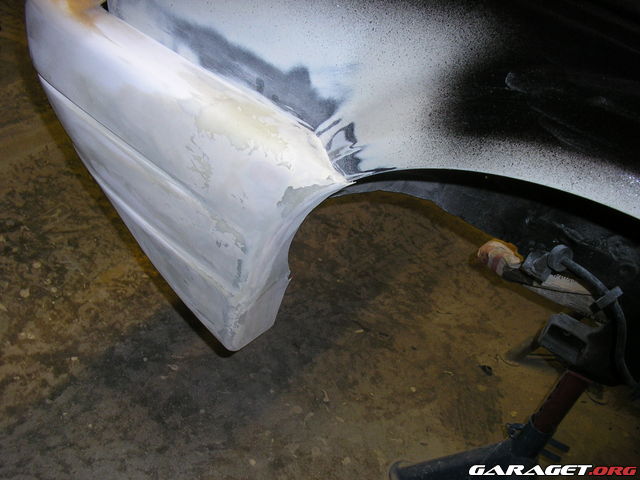

så där nu börjar det likna något, så här såg det ut när ja lämnade garaget.
https://www1.garaget.org/gallery/archive/17972/843169_w14c32.jpg
kanten på spojlern börjar bli bra även den big_smile

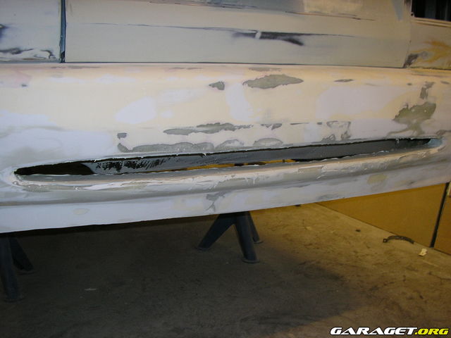

https://www1.garaget.org/gallery/archive/17972/843172_bzdqgc.jpg
andra sidan.
https://www1.garaget.org/gallery/archive/17972/843174_xml6d5.jpg

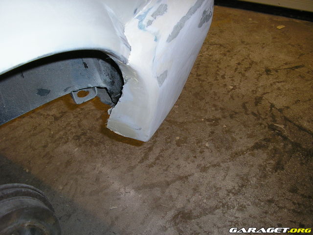

även framspojlern börjar passa kanon nu big_smile
https://www1.garaget.org/gallery/archive/17972/843175_w1imo5.jpg
även andra sidan:D snart klart wink

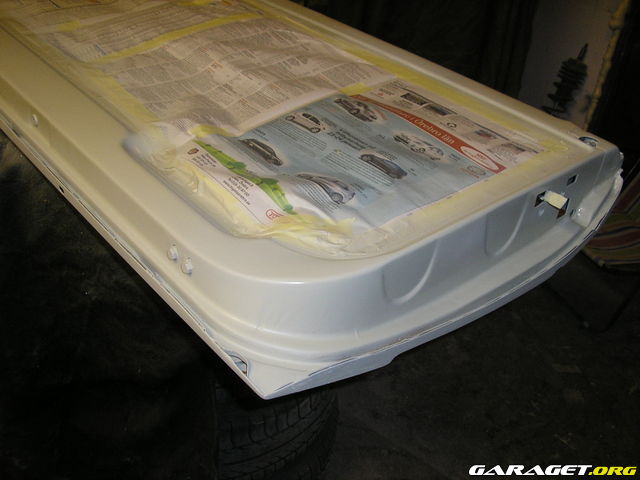

då va det dax att visa vad man hunnit med big_smile
https://www1.garaget.org/gallery/archive/17972/843805_zct865.jpg
började med att lägga på slipgrund ett varv
https://www1.garaget.org/gallery/archive/17972/843807_8x0uss.jpg

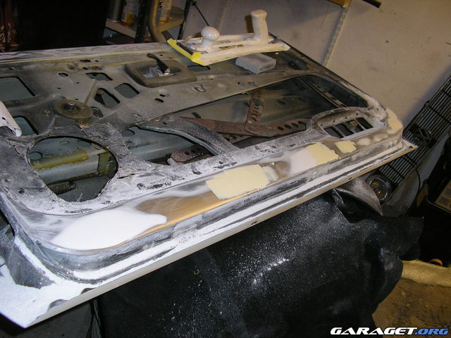

sedan våtslipade maskerade och drag på ett lager slipgrund när allt va jämnt och fint smile

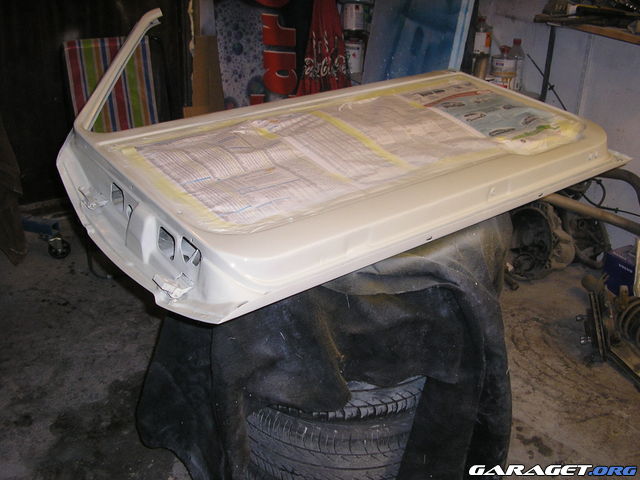

https://www1.garaget.org/gallery/archive/17972/843809_kw30z2.jpg
så där nu va insidan på dörren färdig för lack iaf big_smile

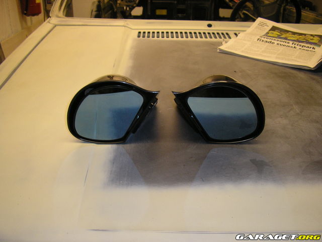

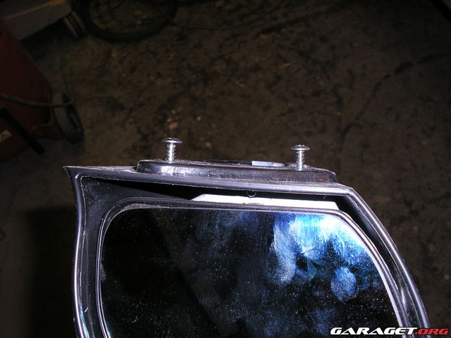

fick även hem mina cup backspeglar idag, nu är det bara att försöka tillverka ett par fina fästen big_smile
https://www1.garaget.org/gallery/archive/17972/843814_wqrhaw.jpg
detta kommer nog bli bra mycket än dom gammla tror ja.

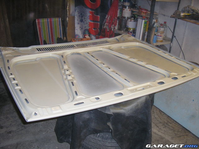

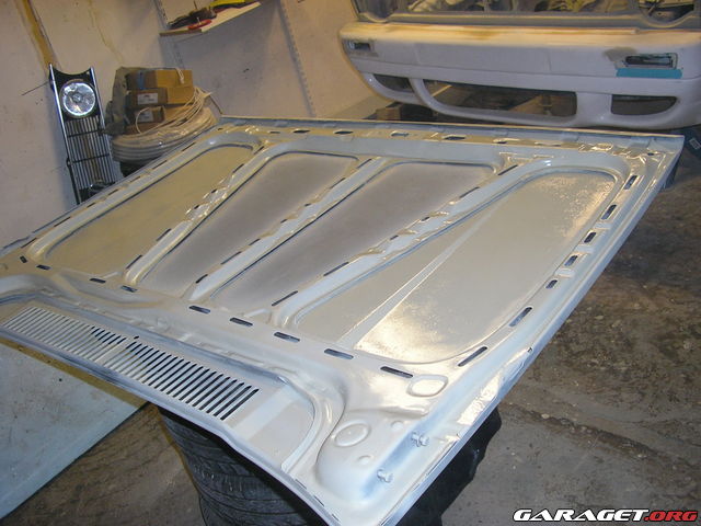

AK håll på med huven idag, hon har tagit bort allt som ska bort och nu ska den bara tvättas ren med thinner sen är även där klar för grund smile
https://www1.garaget.org/gallery/archive/17972/843824_m2nnz7.jpg

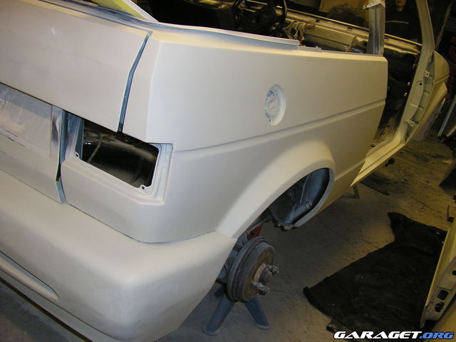

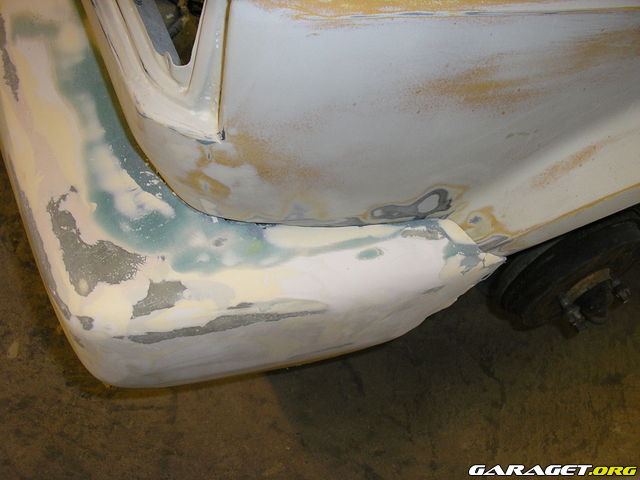

bakspojler äntligen klar för ett lager slitgrund, ska bara finskära kanterna i hållet i morgon big_smile
https://www1.garaget.org/gallery/archive/17972/843827_0yg6t0.jpg
så blev den big_smile
https://www1.garaget.org/gallery/archive/17972/843828_miv7h0.jpg

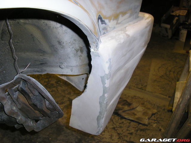

även gavlarna är klara. och passformen är perfekt big_smile
https://www1.garaget.org/gallery/archive/17972/843829_80xl4y.jpg

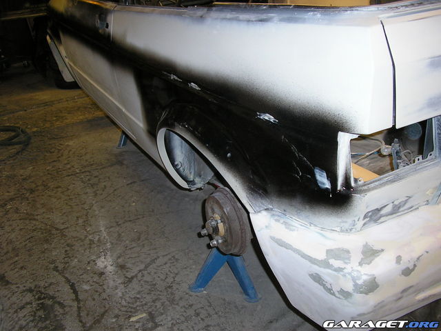

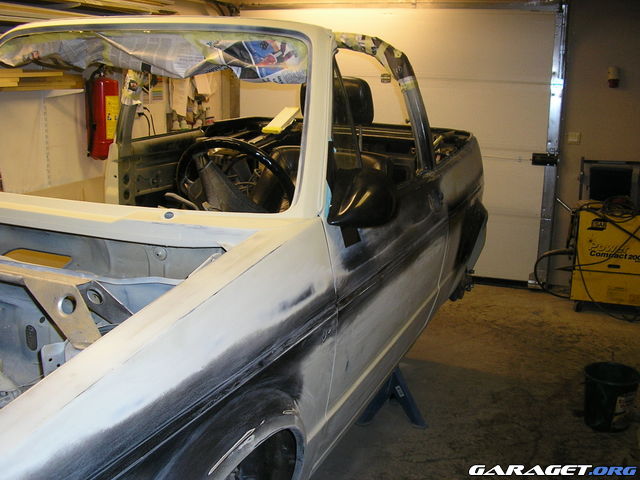

update nu då:

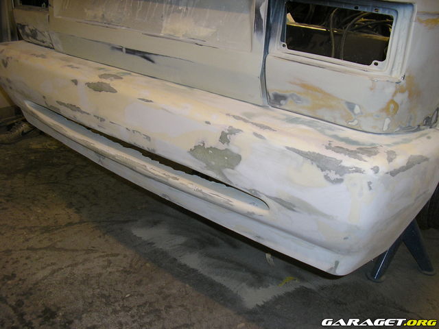

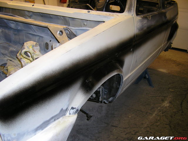

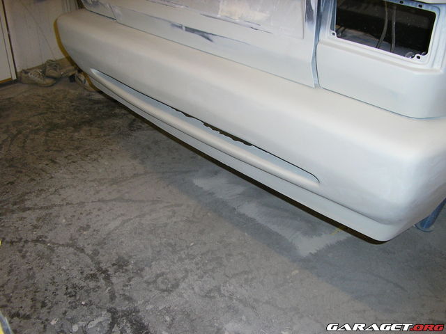

https://www1.garaget.org/gallery/archive/17972/844601_rocfi5.jpg
har slipgrundat nästan hela bilen idag igen, där ja visste att det va klart för lack.
https://www1.garaget.org/gallery/archive/17972/844603_35qn8r.jpg

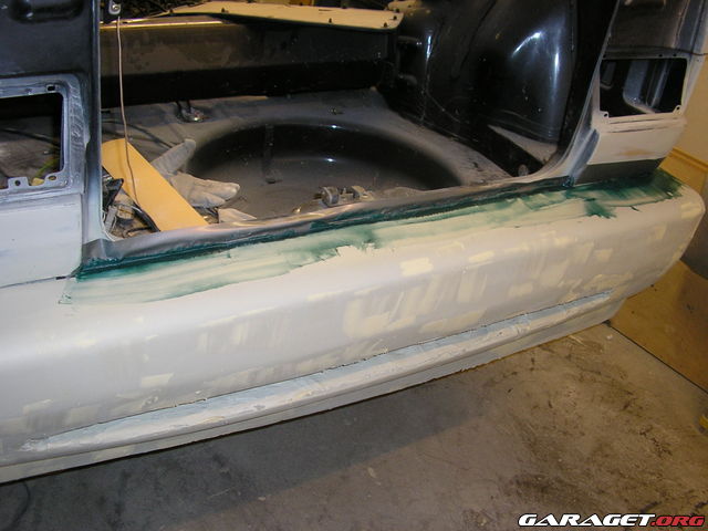

bakstöten bara lite fin justering sen är den kanon big_smile
https://www1.garaget.org/gallery/archive/17972/844605_qext4x.jpg
https://www1.garaget.org/gallery/archive/17972/844606_3pnkbf.jpg

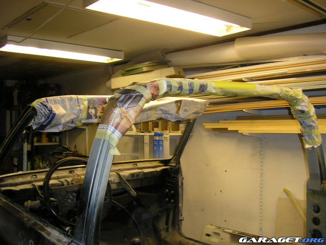

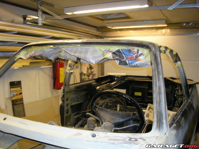

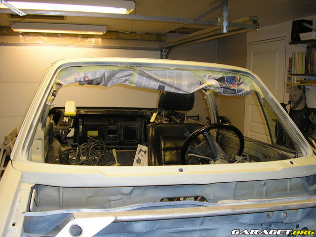

rut ramen även den slipgrundad och det syns inte längre att det vart en antenn där wink

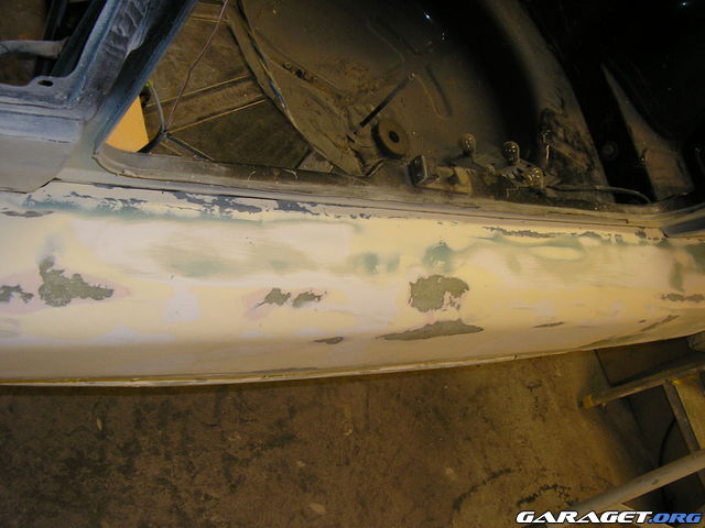

dörrgången smile
https://www1.garaget.org/gallery/archive/17972/844609_5yorzc.jpg
så där ja wink

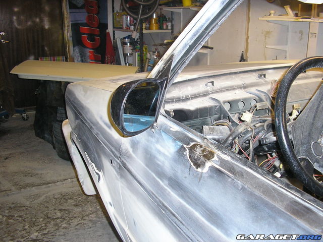

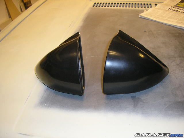

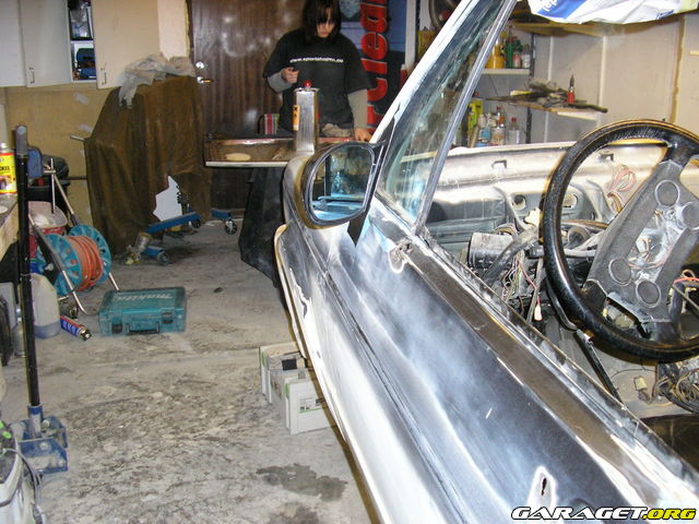

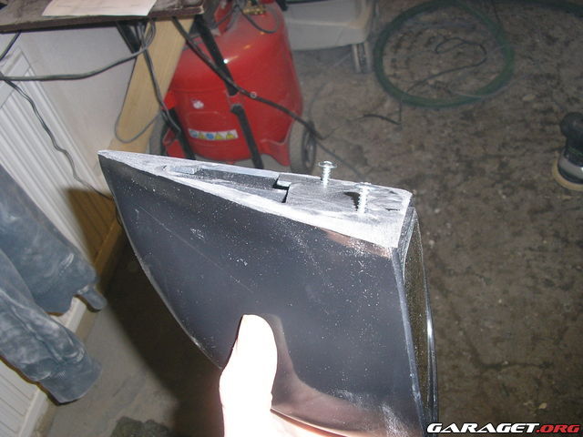

efter mycket funderande kom ja på hur det skulle bli bak back speglarna så ja fick börja tillverka en mall wink
https://www1.garaget.org/gallery/archive/17972/844612_ledk9g.jpg
inmottat och klart wink
https://www1.garaget.org/gallery/archive/17972/844613_anr63r.jpg
så där fästen nummer ett på plats wink lägg även märk till att det gammla hålet där den gammla spegln satt är också borta wink

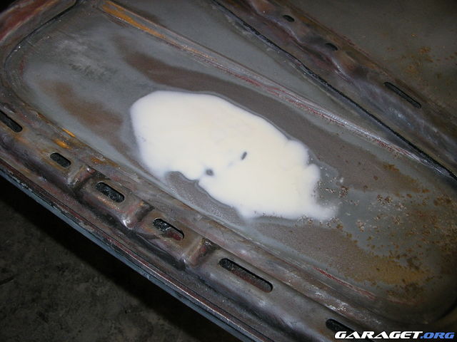

https://www1.garaget.org/gallery/archive/17972/844622_rl4nbd.jpg
sen måste det ju spcklas big_smile

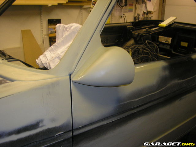

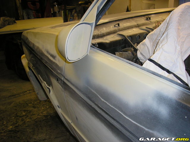

efter att ha mattat ner spegeln så va det dag för slipgrund för att kolla hur det blev big_smile
https://www1.garaget.org/gallery/archive/17972/844629_rpydjy.jpg
så där blev de wink jämnt och fint in till karossen kom speglen när ja tog bort upphöjnaden wink

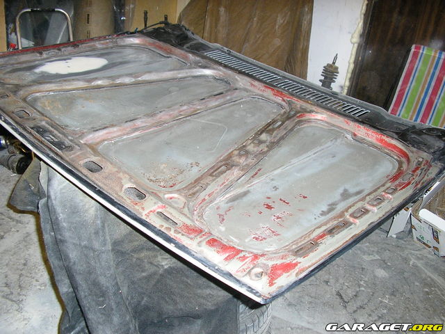

https://www1.garaget.org/gallery/archive/17972/844630_xtlve1.jpg
det sista ja han för idag va att lägga slipgrund på huven innan ja gick in, och den ser bra ut big_smile tack för förarbetet AK wink

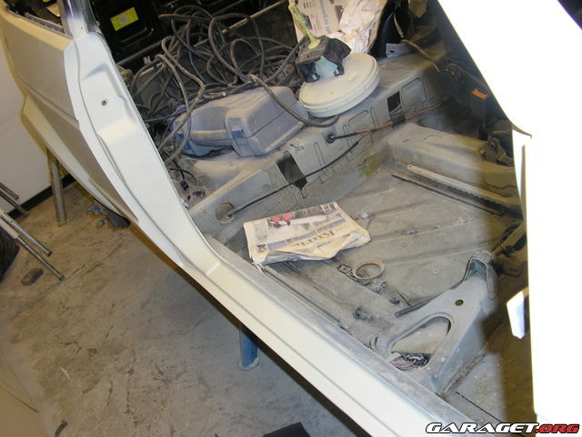

https://www1.garaget.org/gallery/archive/17972/844632_nc18k2.jpg
så där blev de, ös på med kommentarer nu är ni snälla så får ni mer bilder i morgon, kan säga att det är inte mycket kvar till lack nu, kan tänka mej att om ett par veckor borde vi vara där wink
