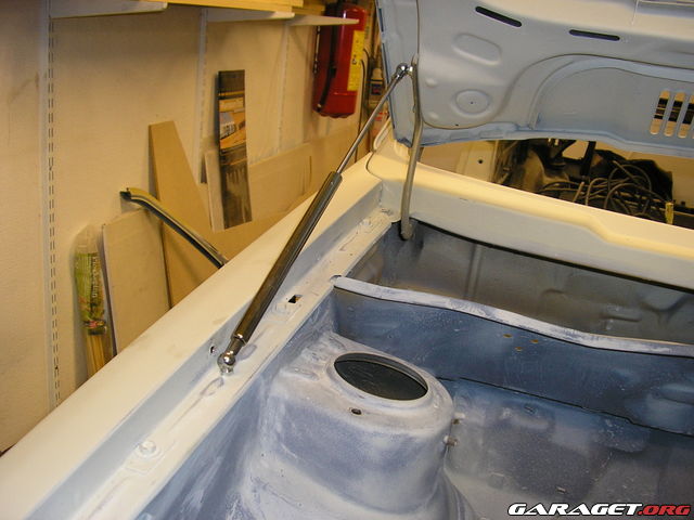

https://www1.garaget.org/gallery/archive/17972/846941_esxz3f.jpg
mina huvdämpare kom idag, va ju tvungen att pro montera wink
https://www1.garaget.org/gallery/archive/17972/846942_1pz638.jpg
mycket bättre än den där pinnen som brukar hålla uppe huven big_smile och dessa va bra mycket snyggare wink

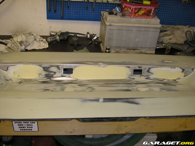

har även nästan spacklat klart de sista som behövdes på bagage luckan för att få sen så clean som ja ville ha det.

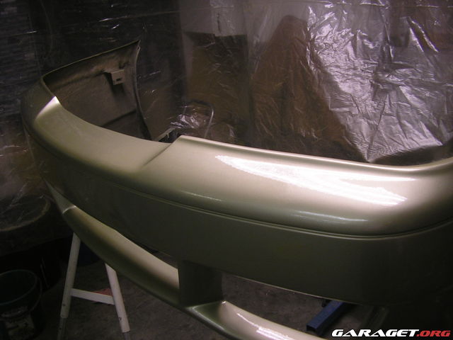

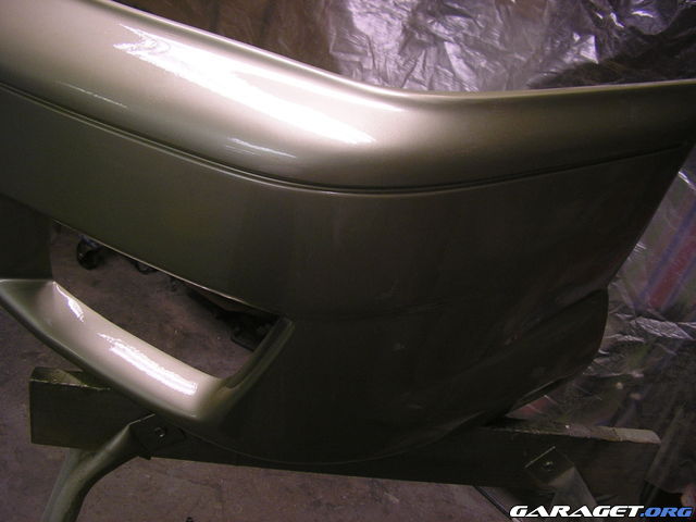

så där fram stöten lackad till sunshine, vart riktigt bra tycker ja, minimalt med dam och ingen rinning big_smile ja tog det lungt och försiktigt för en gång skull:D ja är nöjd wink
https://www1.garaget.org/gallery/archive/17972/846952_8zim31.jpg
blev väl rätt bra för att vara sprutad i garaget eller vad sägs?
