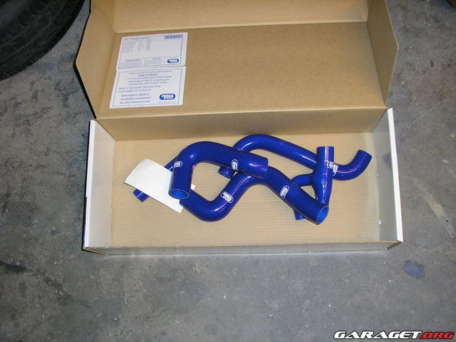

kan medela att silikonslangar är på väg hem och även div, kromade delar till motorn;)

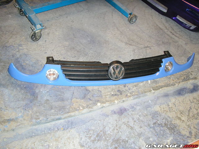

en kompis har hört av sej och behövde ha hjälp så ja va ju tvungen att rycka in:D
bilderna får tala för sej själv:P
https://www1.garaget.org/gallery/archive/17972/873984_ot4k7m.jpg

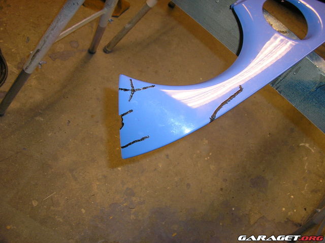

kompisen hade blivit på körd precis när han köpte bilen. så tänkte bäst ja rycker in och fixar till det så det blir bra big_smile sagt och gjort big_smile

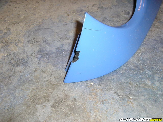

https://www1.garaget.org/gallery/archive/17972/873986_e0l4ok.jpg

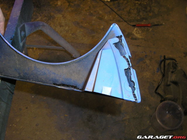

så här såg hörnet ut som hade spruckit.
https://www1.garaget.org/gallery/archive/17972/873987_pjk9cn.jpg
jag smälte i hop dom sprigorna som va på både insidan och utsidan eftersom det ska hålla så bra det går.
https://www1.garaget.org/gallery/archive/17972/873989_28d6l6.jpg
så här ser det ut på insidan alltså

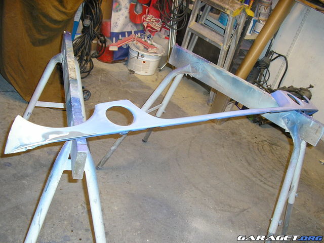

https://www1.garaget.org/gallery/archive/17972/873990_jxcl40.jpg

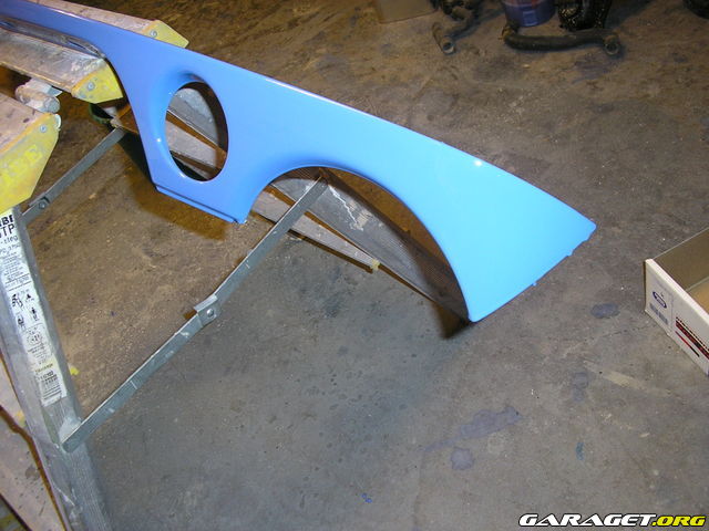

efter det så mattade ja ner saken och spacklade ihop det som behövdes för att få det jämnt och fint.
https://www1.garaget.org/gallery/archive/17972/873991_s2jnup.jpg

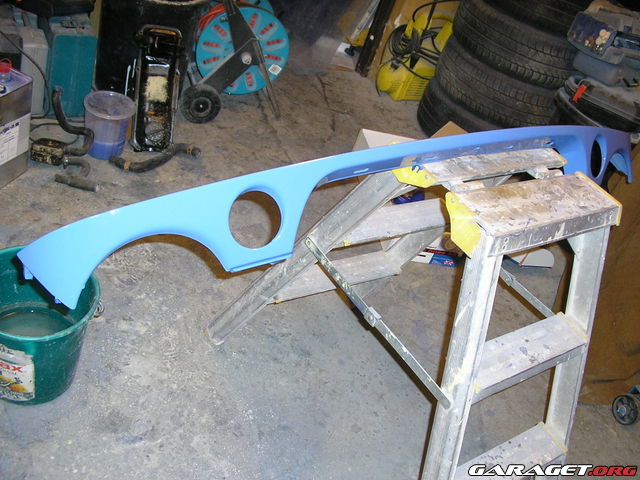

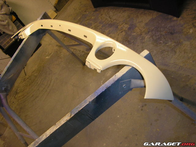

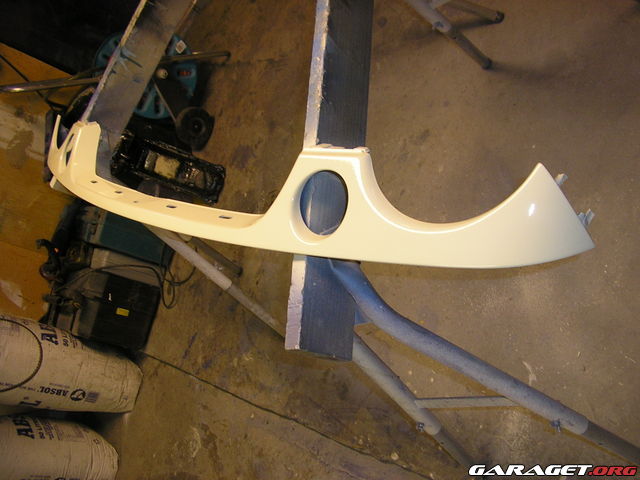

sedan la ja på slipgrund på hela skapelsen och våtslipade ner den med 1000 papper för att få ett fint underlag big_smile lite overkill kanske men bra blev det big_smile
https://www1.garaget.org/gallery/archive/17972/873992_rr862u.jpg
https://www1.garaget.org/gallery/archive/17972/873993_hmp95j.jpg
och nu ligger den på tork i garaget. blev väldigt bra, och det syns inget från den skadan som va big_smile men den va väldigt vek den lille plasten måste ja säga.
https://www1.garaget.org/gallery/archive/17972/873994_kvows8.jpg
så där ja jämnt och fint big_smile

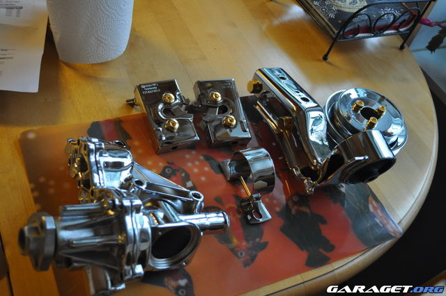

så idag fick ja lite mer godis till motorn men det saknas fortfarande en del wink'
https://www1.garaget.org/gallery/archive/17972/874624_8olvyi.jpg
lite smått och gott, kromad vattenpump, remskivor, motorfäste, tändspoe hållare, och dörrkistor. får väl se när det andra kommer hem så ja kan börja montera lite wink
