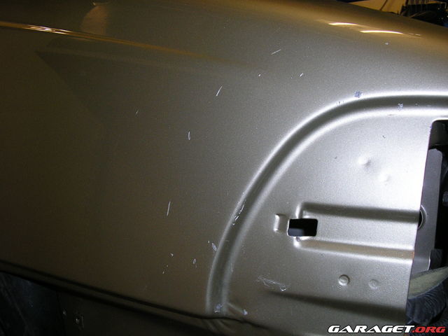

till dom kunnade, hur går man för att fixa till detta bäst? måste man lacka om hela fram skärmen eller går det att dimma på nu bas om man mattar ner hela skärmen väligt fint, fixar till små skadorna på med slipgrund och sedan dimmar över ny färg där skadan är och sedan på med klarlack över alltihop eller måste man lacka om allting för att det ska bli bra ?

slipa till skadan och slipgrunda, slipa grunden med 800 papper torrt eller blött spelar ingen roll..matta sen ner hela skärmen med 1000 papper...sen lägger du ett lager färg över slipgrunden, sen andra lagret dimmar du ut, sen ev ett 3:e dimmar du ännu mer så du får en snygg övergång..så på med klarlack på hela skärmen...
det fixar du själv hur enkelt som helst! ge mig färg nr till din bil så fixar ja en skvätt färg till dig  Gratis! smile

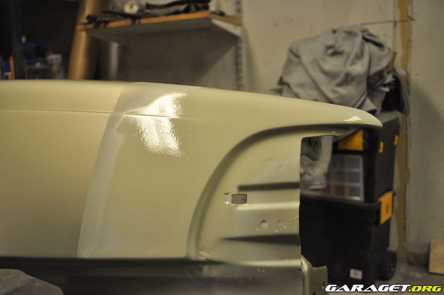

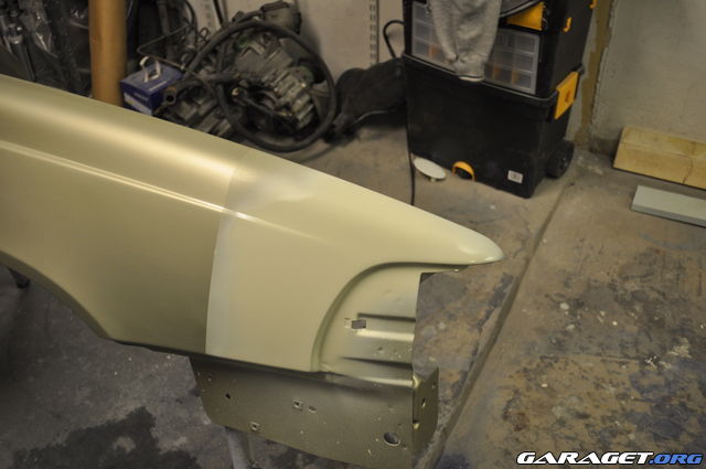

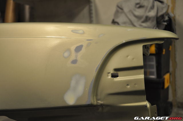

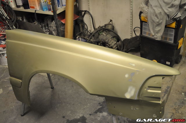

nu har ja jobbat på och gjort precis som epla mojje  har sagt big_smile tack för hjälpen och här kommer det bilder.
https://www1.garaget.org/gallery/archive/17972/878635_gut49c.jpg
har slipat skadan med 240p och sedan lagt på finspackel på dom små skadorna som va
https://www1.garaget.org/gallery/archive/17972/878637_asop7q.jpg
sedan torkade ja med siliconenferner och klibb duk, maskerade även skärmen så ja inte skulle få slipgrund överallt.
https://www1.garaget.org/gallery/archive/17972/878640_owpnpa.jpg
slipgrund lagd, nu ska detta få torka ordentligt innan ja börjar slipa detta med 800P
https://www1.garaget.org/gallery/archive/17972/878642_zef353.jpg
se där ser det ut för tillfället och vill tacka eplamojje för alla tips big_smile
