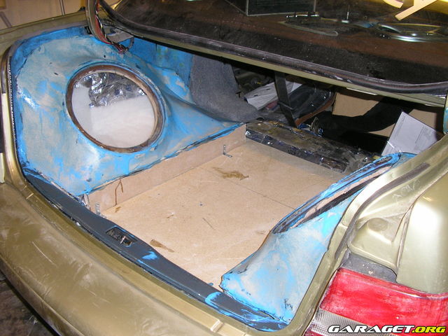

brukar man inte använda dämpull ?  kanske funkar med detta med  big_smile
mvh robin

de ska ja också ha hade ja tänkt tongue kan ju inte bli värre om man dämpar för mycket kan ja tänka mej tongue

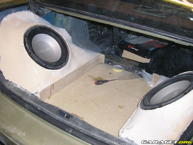

mer bilder kommer i kväll om ja okar ta mej ut och slipa något idag wink

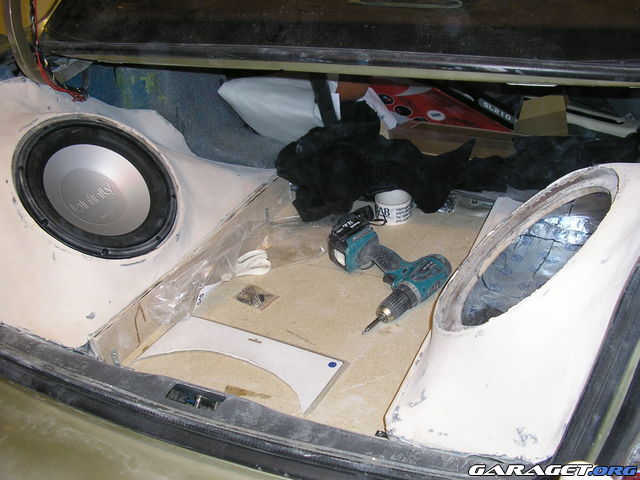

jaa kom visst till slut ut i garaget, nu är dom nästan klara bara lite mini spakling kvar big_smile
https://www1.garaget.org/gallery/archive/17972/544904_70pkd3.jpg

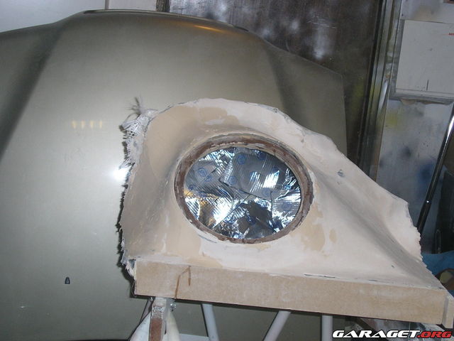

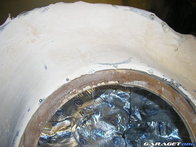

förstärkte upp ringen lite idag så att den kommer hålla( släppte i förgår) nu har ja både draget på polyester innefrån och ute från, sen ljuddämpande innefrån och skruv uteifrån big_smile nu borde de faan e mej hålla big_smile
https://www1.garaget.org/gallery/archive/17972/544912_0iecnl.jpg

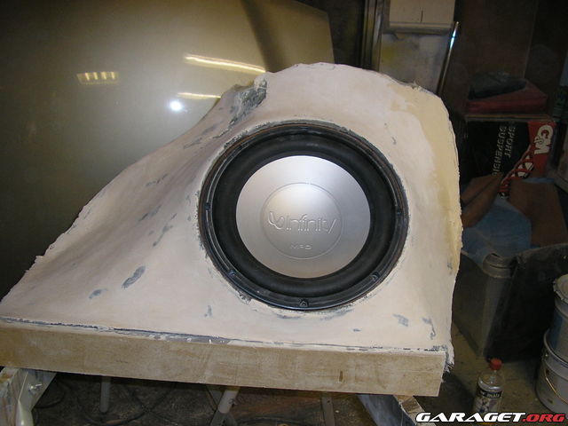

nästan klart nu big_smile bara lite kvar men i morgon är de klart big_smile
https://www1.garaget.org/gallery/archive/17972/544922_qftcw1.jpg
bara lite spakling kvar i vänster kanten big_smile denna är i stort sätt klar för bilen tongue va ju tvungen att prova basen igen big_smile
de va allt för idag, fortsätter i morgon och göra kalrt dom och fortsätta med ljudet big_smile vad tycks så här långt ?

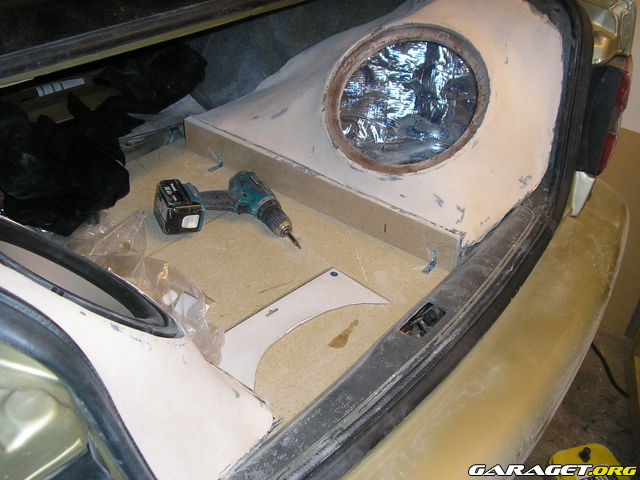

kan väl bjuda på en till liten bild wink syns inte så väl men ändå big_smile
https://www1.garaget.org/gallery/archive/17972/544952_xvuj0k.jpg
provning i bilen, bara lite fin justeringar kvar sen så big_smile

Dämpulls vara eller icke vara kan diskuteras och är mer en smaksak och en fråga om vilken karaktär man vill få från basen.
I en liten sluten låda kan man KNÖKA lådan full för att "lura" basen att tro att den sitter i en större och spelar på så sett ngt djupare. Dock till en kostnad av transientsvar....dvs basen blir lite långsammare i sina reaktioner.
Mindre dämpull har omvänd effekt. Man vinner mkt transientsvar och basen blir betydligt mer exakt.
Dock tappar man lågbas om lådan är för liten.
Varför många dämpar lådor med mattor är för att göra den mer stum. En stum låda är en bra låda.
En låda som vibrerar för mkt tar upp onödigt mkt energi från basen...
