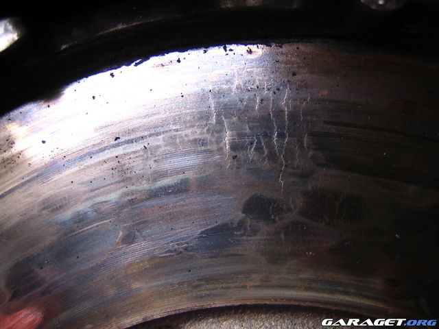

dj_padde skrev:
ägde en skoda 1,8T innan räckte bara att chippa bilen till 193hk sen höl inte kopplingen länge.. visst det håller kanske för många men det sliter nog en del på den. köpte en ny på fastone.se tror jag sidan hette en förstärkt efter den satt i så gick bilen bra=) visst körde på lite högre ladd än man kanske skulle med.. men vad jag vet så kopplingen bör bytas först! dom ska väl stå emot max 200hk orginal kopplingen på 1,8T
Detta stämmer koppling och svänghjul är mycket dåliga. Räcker med enbart chipp som denna bil var trimmad med och svänghjulet såg ut såhär.
http://www.garaget.org/gallery/archive/11924/20628/11924-110863.jpg
http://www.garaget.org/gallery/archive/11924/20628/11924-110864.jpg
