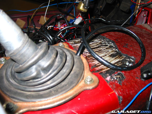

http://212.63.204.54/gallery/archive/56588/285283_khxww1.jpg
sladd dragningen till centrallås motorn, blev lätt då man använde högg kablarna istället för att dra nya, funkar fint big_smile

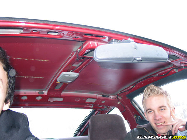

Blev snuskigt snyggt med mattsvart och vita fälgar!!
Hur bökigt var det att slita den instrumentbrädan? Är lite sugen på att flocka min lite senare..

Det är nog ganska bökigt big_smile men panelen runt mätarhusen/ratten är nästan värst.. såg på dina bilder dock att du antagligen redan haft loss den wink
Får du låss den har du nog inga problem med att få ut resten av brädan heller, se bara till att du hittar alla skruvar (man fyller typ en 5dl syltburk med dom ifall man har alla)..  dom i vindrutsfläkts-utblåsen var lite luriga att hitta (bara att böjja bort panelen med en mejsel, sitter med clips)..
Och som precis allt annat på nissan så löser det sig inte utan lite våld, man får nog låv att bända ganska mycket för att få brädan lirkad över ratt-höjds-reglaget men det går nog! Sen kan man öka spelrummet lite genom att plocka bort handbroms/växelspak, men det gör man efter behov wink

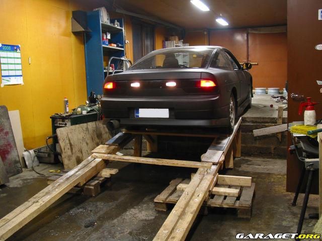

Update!
Boschen skruvades fasst i downpipen, catten byttes ut till den lagliga versionen, fixade insats i slutdämparn, analogen fann sin koppling.. tongue snart färdig för bes! big_smile

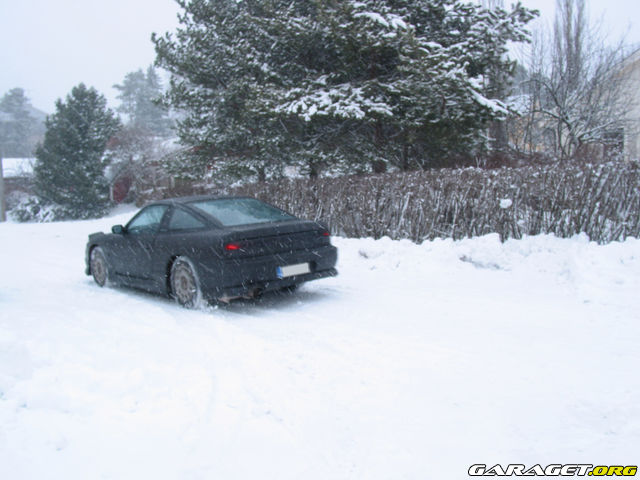

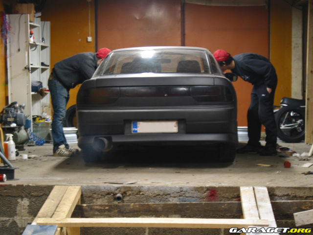

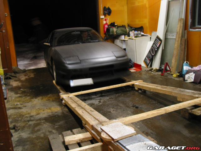

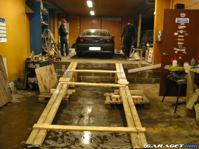

bilen besiktad idag big_smile gasade en timme på en mack innan vi fick några dugliga avgasvärden utmätta (for till en mack istället för att mäta på besiktningsstation då de är så petiga med just detta där), varför det tog en timme var för att vårt lambda kopplande skitit sig en aning, orginallambdan ger ju en signal som e mellan 0-1V å bredbands ger ut 0-5V på analogen konstaterades efter en stund (bra då man aldrig orkar läsa instruktionerna så noga) tongue skalan blir ju en aning fel, rättaresagt femdubblad, inte så konstigt att ecun får fnatt..big_smile rev ur signalkabeln å gasade på tills mät-maskinen på macken konstigt nog lyckades registrera godkända värden big_smile får fundera ut nån smart lösning med lambdan senare.. tongue
Sen var det besiktningens tur att bedömma läget.. åkte dit å kom genom utan några anmärkningar, okej okej, blinkersen klagade gubben på då dom är tonade.. men han klagade endast på sidoblinkersen? pos+blink frammi å baklyktorna är ju också lika bäcksvarta men dem kollade han ens knappt på, förräns efter att stämpeln var stämplad å då var det ju lite sent att ändra sig big_smile andra saker han funderade på var varför inte 17” fälgarna va på, ”då det står i registerboken att den ska ha dom på?”, men halooo vem kör med 17” å lågprofil då det är en halvmeter snö ute?! big_smile sänkningssatsen funderade han också en stund på, men sket i det å sa att det inte hade så stor betydelse då bilen är så ”gammal” men att de nog borde omreggas med dem egentligen.. men som sagt sket han i de å stämplade lappen tongue shysst gubbe sist och slutligen! gasglad var han också big_smile
nåja lite bilder nu som kompensation till all text..

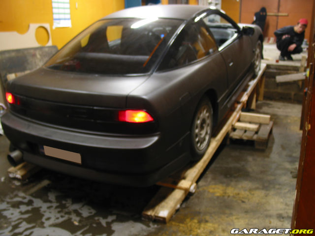

https://www1.garaget.org/gallery/archive/56588/296161_6y5xtu.jpg
https://www1.garaget.org/gallery/archive/56588/296165_wjz5rt.jpg
https://www1.garaget.org/gallery/archive/56588/296169_7q7pu3.jpg
https://www1.garaget.org/gallery/archive/56588/296170_nmbzcc.jpg
https://www1.garaget.org/gallery/archive/56588/296172_twe2vq.jpg
https://www1.garaget.org/gallery/archive/56588/296173_j2wkgm.jpg
miniflash som var paparazzi på gårdagens bilder wink
https://www1.garaget.org/gallery/archive/56588/296181_x111le.jpg
ganska glad jyrran efter bes big_smile
https://www1.garaget.org/gallery/archive/56588/296208_cps3kh.jpg

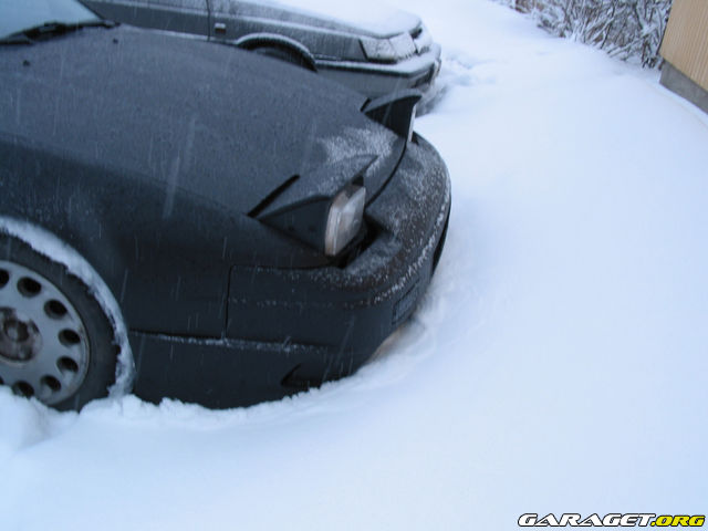

vart tog fronten vägen?yikes

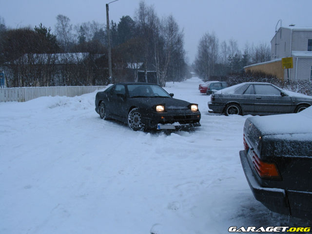

https://www1.garaget.org/gallery/archive/56588/296238_datekc.jpg
https://www1.garaget.org/gallery/archive/56588/296239_9kigc1.jpg
nu skulle nog all snö få smälta bort! Botniaring öppnar ju på måndag ifall vädret tillåter men det ser lite dåligt ut med det, som det syns på bilderna.. tongue dock en del som skall göras ännu, diffen ska bytas åtminstone.. tongue
nåja.. nu är den besiktad iaf = ett problem mindre big_smile

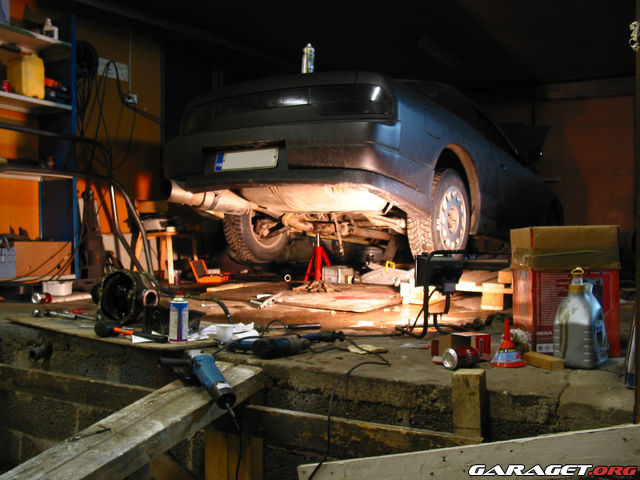

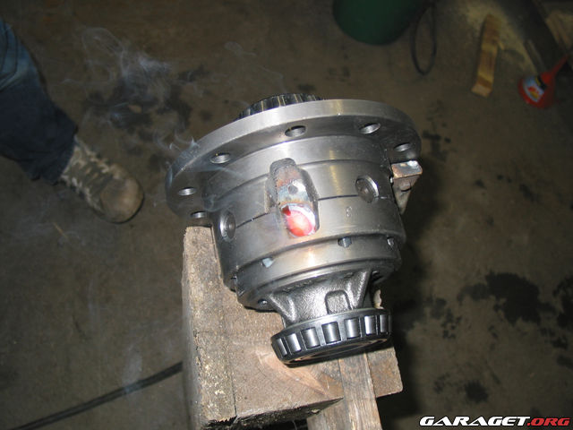

Diffklumpen låssplockad.. tog en bra stund då allt börjar vara ganska fastrostat, men det gick! big_smile tänkte lägga upp en "Demontera Diff Guide" senare så ja sparar lite på bilderna nu, dessutom for vi redan hem 3:00 så det lämnade ju såklart på hälft tongue
https://www1.garaget.org/gallery/archive/56588/298879_xp480w.jpg
BTW: det ordnade sig med bredbandslambdan, det gick att ställa skalan på output analogen på en liten pytteskuv bakom mätaren. ja säger som förr; varför läser man aldrig instruktionsboken tillräkligt noga från första början lol så nu ger den en signal mellan 0-1V, precis som den ska wink
