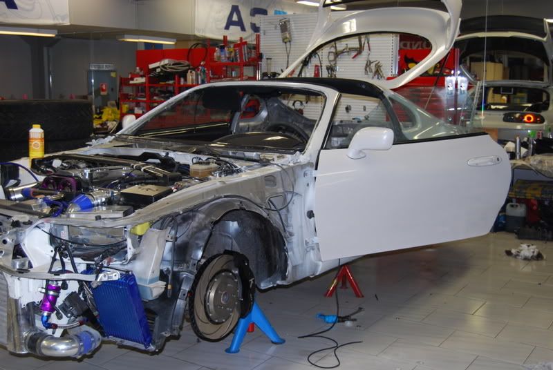

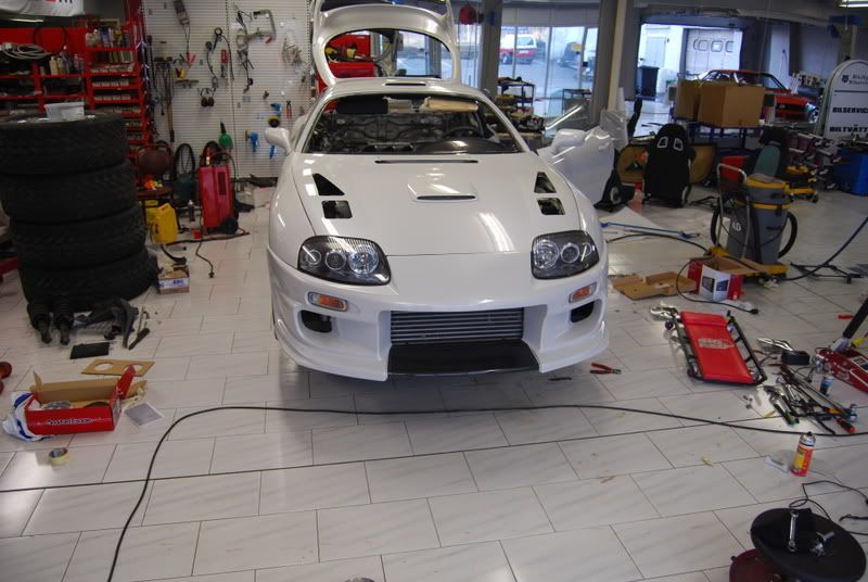

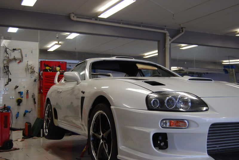

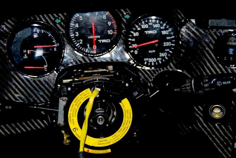

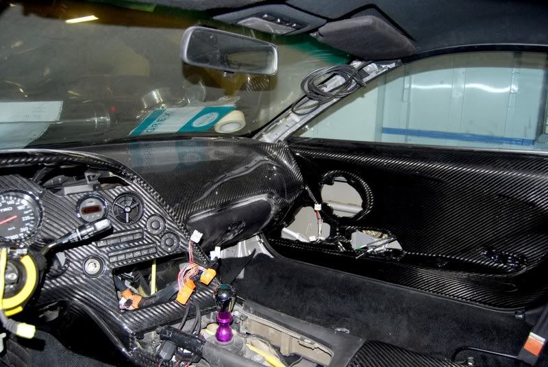

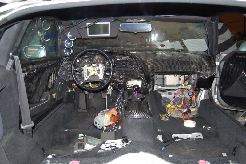

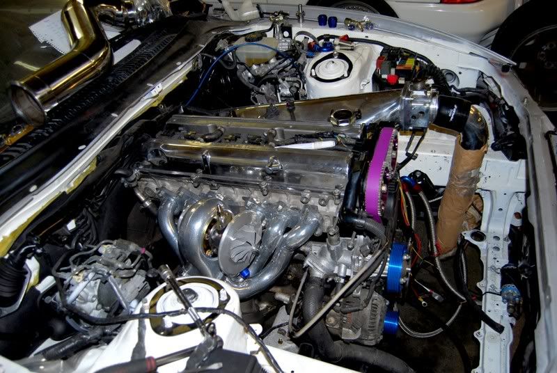

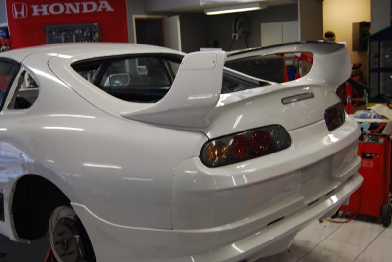

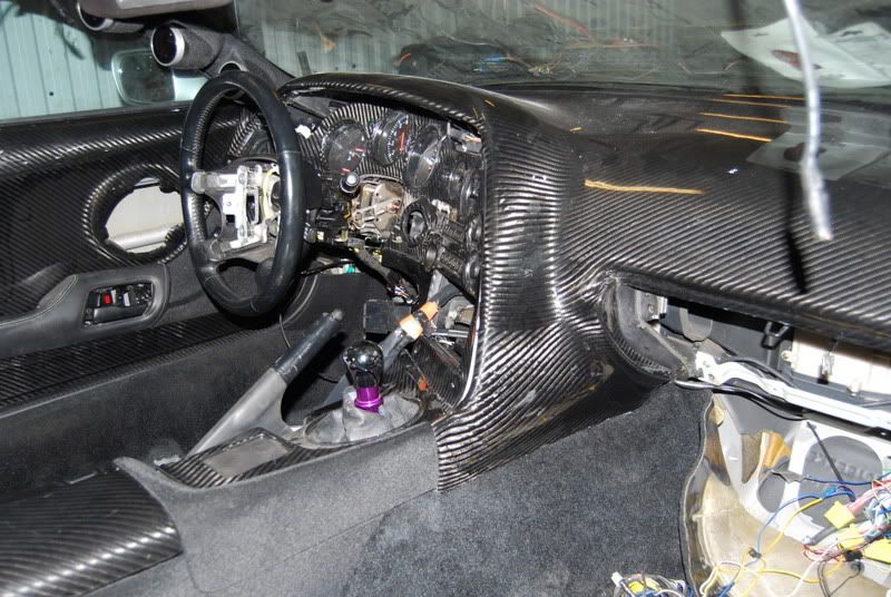

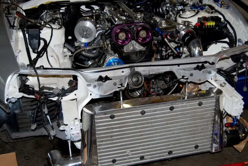

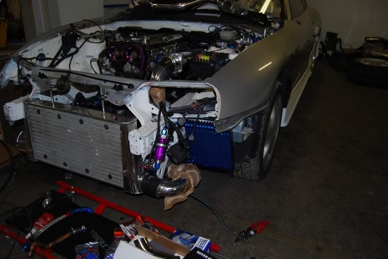

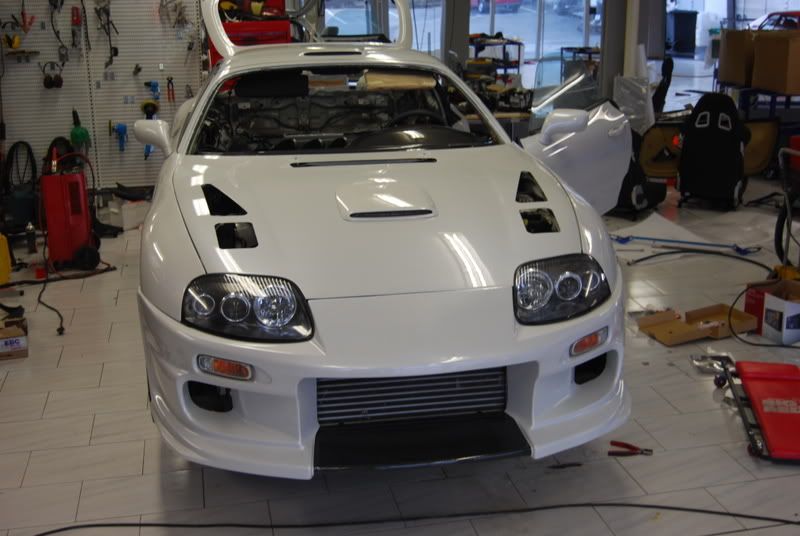

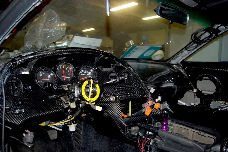

här kommer lite bilder o info
http://i15.photobucket.com/albums/a372/farzai/Bild135.jpg
http://i15.photobucket.com/albums/a372/farzai/Bild136.jpg
http://i15.photobucket.com/albums/a372/farzai/Bild138.jpg
http://i15.photobucket.com/albums/a372/farzai/Bild137.jpg
http://i15.photobucket.com/albums/a372/farzai/Bild139.jpg
http://i15.photobucket.com/albums/a372/farzai/Bild153-1.jpg
http://i15.photobucket.com/albums/a372/farzai/Bild146.jpg
http://i15.photobucket.com/albums/a372/farzai/Bild184-1.jpg
http://i15.photobucket.com/albums/a372/farzai/Bild185-1.jpg

niice big_smile kommer garanterat att följas tongue

Detta är fan fett alltså big_smile Gillar verkligen panelen

Hoho blir inget dåligt bygge det där, älska allt kolfiber big_smile

Med tanke på dina andra bilar, så kommer denna nog bli riktigt nice allså, lycka till

ska lägga upp mer bilder snart o spela in motornljudet
det blir nog bra
2 655 Inlägg
25 januari 2008
Hoppsan!! Vilken trevlig inredning.. smile Står Supran kvar hos Arash? Tror jag såg den stod hos honom när jag var förbi för ett tag sen..
Med tanke på dina tidigare byggen så kommer det bli riktigt intressant att se hur det här slutar, följer tråden med spänning.

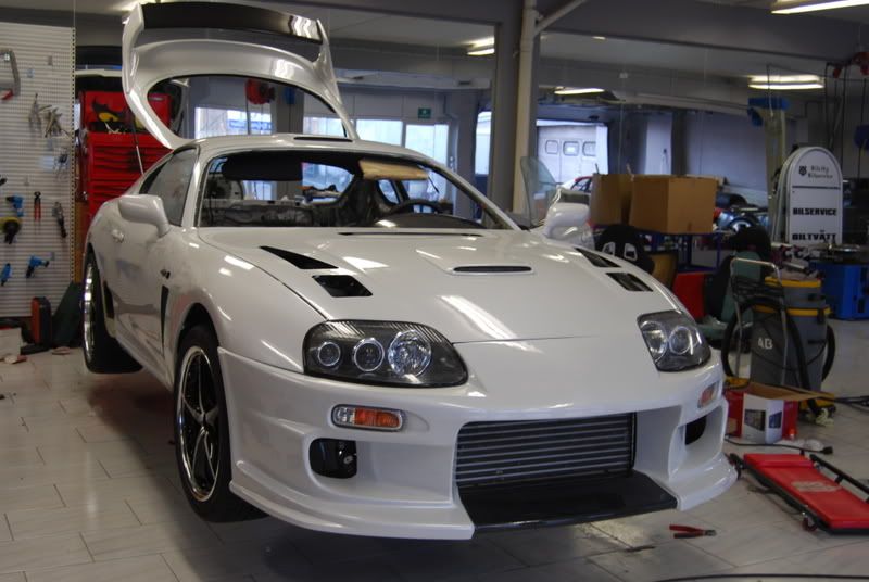

http://i15.photobucket.com/albums/a372/farzai/DSC_0429.jpg
http://i15.photobucket.com/albums/a372/farzai/DSC_0430.jpg
2andra bebisar i garaget so ser på när deras lillebror tillverkas
http://i15.photobucket.com/albums/a372/farzai/DSC_0433.jpg
impulsköp
http://i15.photobucket.com/albums/a372/farzai/DSC_0434.jpg
624 Inlägg
10 mars 2008
