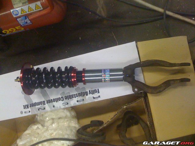

Bortsett från att bror har uppfunnit en hel massa nya svordomar så har det inte hänt så mycket värt att berätta om, han har jävlats ett par helger med att få loss all fastrostad skit i framvagnen för att kunna sätta dit coiloversarna och det är inte så sexuellt upphetsande att se bilder på direkt...
Han har i veckan inlett förhandlingar med skroten i Sundsvall så med lite tur så har han en pall med framvagnsgrejor på väg inöver landet snart, nästa helg ska jag i alla fall hem och sparka honom i arslet lite så vi får fästena till bakkjolen gjorda.  Jag ska även göra ett pass vid svarven så förgasarbryggan blir klar någon gång.

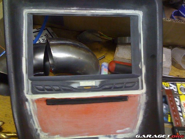

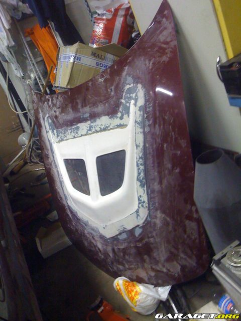

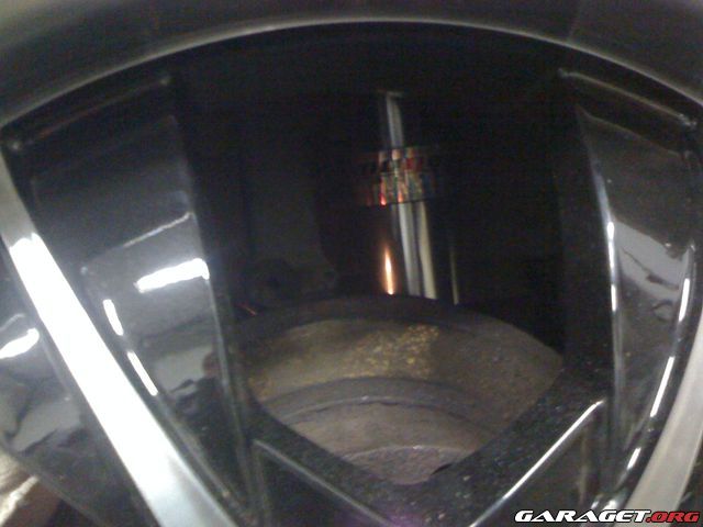

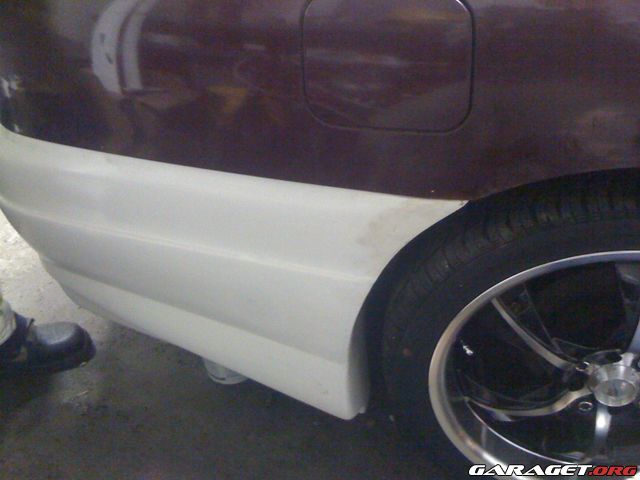

Skrev en massa, sen råkade jag komma åt musplattan å klickade på en länk så allt försvann mad kuken

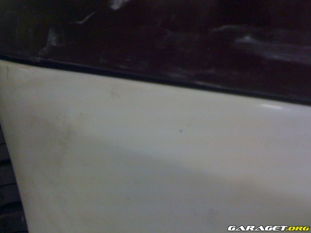

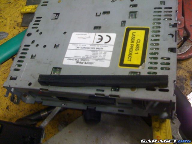

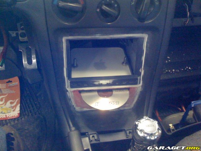

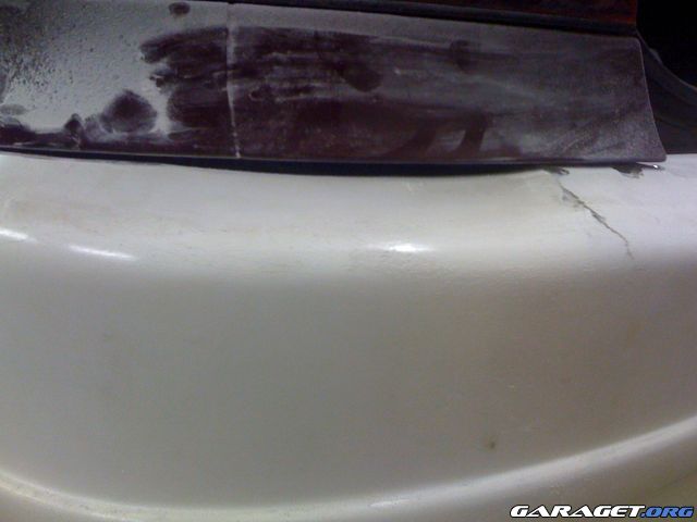

Så nu orkar jag inte skriva om allt. Lägger upp bilderna
https://www1.garaget.org/gallery/archive/7247/459270_z9yv6d.jpg
https://www1.garaget.org/gallery/archive/7247/459273_48zyzr.jpg
https://www1.garaget.org/gallery/archive/7247/459275_utfzb9.jpg
https://www1.garaget.org/gallery/archive/7247/459276_7b7oa3.jpg
https://www1.garaget.org/gallery/archive/7247/459277_owcutl.jpg
https://www1.garaget.org/gallery/archive/7247/459278_asp6g8.jpg
https://www1.garaget.org/gallery/archive/7247/459280_eo5i9k.jpg
https://www1.garaget.org/gallery/archive/7247/459283_71mkke.jpg
https://www1.garaget.org/gallery/archive/7247/459284_irlib2.jpg
https://www1.garaget.org/gallery/archive/7247/459285_ohf8h1.jpg
https://www1.garaget.org/gallery/archive/7247/459286_ifaj41.jpg
https://www1.garaget.org/gallery/archive/7247/459288_x8lqvu.jpg
https://www1.garaget.org/gallery/archive/7247/459289_t0sitg.jpg
https://www1.garaget.org/gallery/archive/7247/459290_dlotwo.jpg
https://www1.garaget.org/gallery/archive/7247/459292_oiee61.jpg
https://www1.garaget.org/gallery/archive/7247/459294_i4zpyr.jpg
https://www1.garaget.org/gallery/archive/7247/459295_gohldr.jpg
https://www1.garaget.org/gallery/archive/7247/459296_a5pqdm.jpg
https://www1.garaget.org/gallery/archive/7247/459297_iypbee.jpg
https://www1.garaget.org/gallery/archive/7247/459298_5lyiz3.jpg
https://www1.garaget.org/gallery/archive/7247/459299_9fbqk0.jpg
https://www1.garaget.org/gallery/archive/7247/459300_55zcaa.jpg
https://www1.garaget.org/gallery/archive/7247/459301_2er1r2.jpg
Senast redigerat av Henke_hinken (13 september 2008)

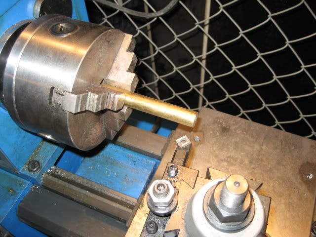

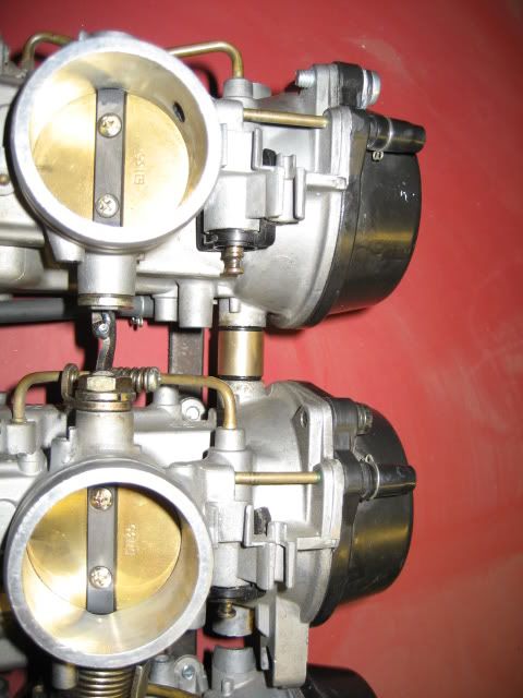

Igår kväll blev det en av dom där helt perfekta fredagskvällarna; Lasse Stefans på stereon, ett par mellanöl i magen och hejdlöst förlustande med tigsvets och svarv. cool

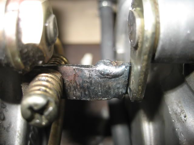

Jag kapade till två bitar att förlänga trottellänkagen med så dom yttersta förgasarna når ihop med resten, det blev ett par snabba punkter med tiggen och sen dränka skiten med vatten från oljekannan så inte tätningarna i spjällhusen skulle ta stryk. Det blev väl inte direkt stiligt men det gör mindre bara det håller och det går synka förgasarna utan problem...
http://i231.photobucket.com/albums/ee196/Anders811017/Galantbygget/Trottellnkage3.jpg
http://i231.photobucket.com/albums/ee196/Anders811017/Galantbygget/Trottellnkage2.jpg

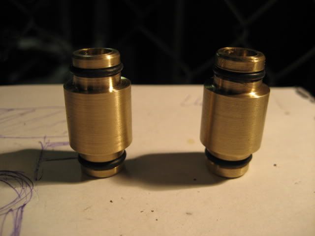

Sen blev det till att offra lite mässingämne och börja svarva tryckrören mellan förgasarna, på standardbryggan satt det några rappliga plaströr som inte skulle tåla många ankfisar innan dom skulle börja läcka. Hade inte lillebror haft fruntimmer på besök hemma i byn skulle han ha kollat upp några saker åt mig igår kväll, men förhoppningsvis kan han slita sig några minuter i morgon så jag får reda på hur jag ska göra resten av rören.
http://i231.photobucket.com/albums/ee196/Anders811017/Galantbygget/Svarvning.jpg
De absolut viktigaste sakerna att ha när det ska svarvas:

Två färdiga tryckrör, sju kvar...
