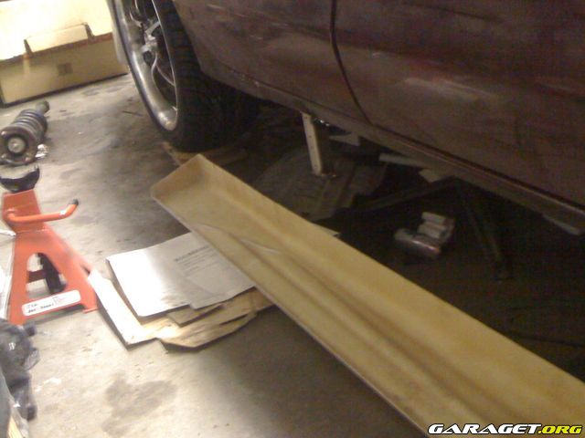

Kort sväng till garaget idag.
Skruvade fast sidkjolsfästena och kapade lite i andra sidans breddning. Det kommer bli lite svettigt att få båda sidor likadana hmm Men det löser sig säkert.
https://www1.garaget.org/gallery/archive/7247/507641_dlarql.jpg
https://www1.garaget.org/gallery/archive/7247/507642_denn8z.jpg
https://www1.garaget.org/gallery/archive/7247/507643_ilypvu.jpg
Inte så spännande uppdatering, men det är ju skit som måste göras.

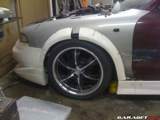

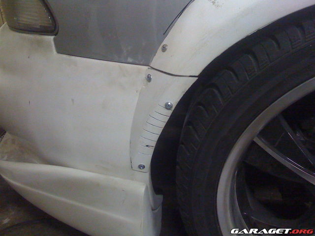

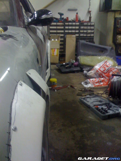

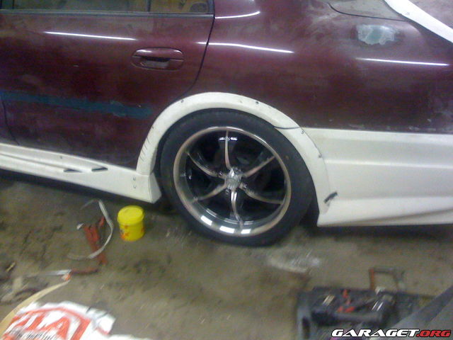

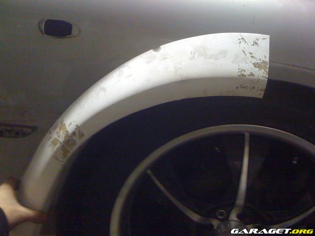

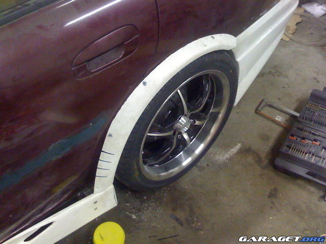

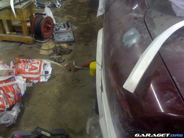

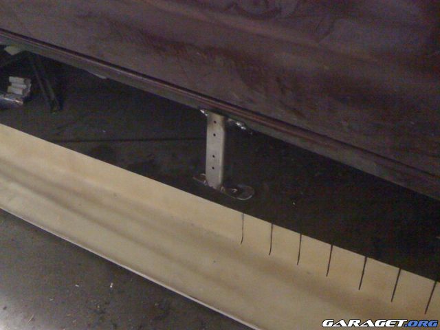

Nu när istiden är förbi så har det blivit en sväng till garaget igen.
Nöter fortfarande på med breddningen. Är så trött så jag orkar inte skriva så mycket till bilderna.
https://www1.garaget.org/gallery/archive/7247/536450_x9ca0d.jpg
https://www1.garaget.org/gallery/archive/7247/536452_1z17xj.jpg
https://www1.garaget.org/gallery/archive/7247/536457_2nyi2h.jpg
https://www1.garaget.org/gallery/archive/7247/536458_hnrbz5.jpg
https://www1.garaget.org/gallery/archive/7247/536460_wdiwm2.jpg
https://www1.garaget.org/gallery/archive/7247/536461_p8fqjs.jpg
https://www1.garaget.org/gallery/archive/7247/536486_p1d2j8.jpg

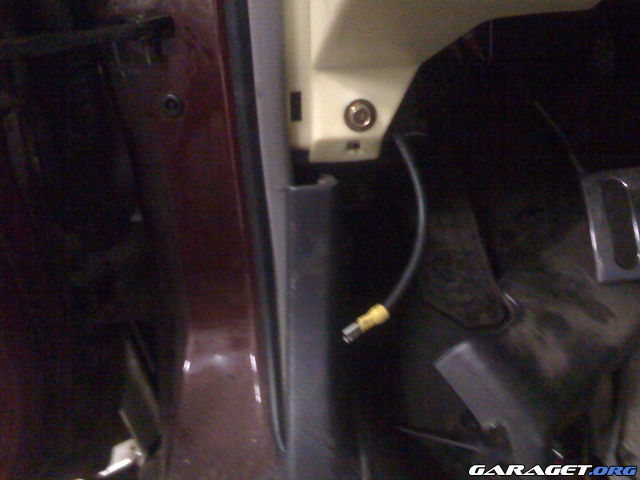

Sandra drog kablarna till solenoiderna från dörrarna och in i bilen. Nått jag har gruvat mig över och är glad att jag slapp göra tongue Tack för det.
