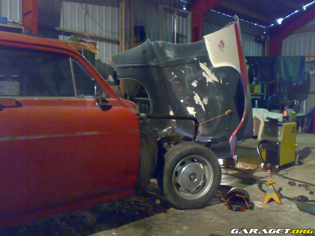

ida har d hänt mycket.. låter bilderna tala för sig.. smile
https://www1.garaget.org/gallery/archive/47824/292842_ip6zzt.jpg
fixa misstaget.. smile
https://www1.garaget.org/gallery/archive/47824/292846_5xm4un.jpg

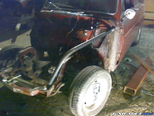

ena rörramen där.
https://www1.garaget.org/gallery/archive/47824/292848_kteopz.jpg

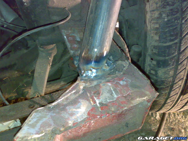

jävligt konstigt å svetsa i orginalramen! va typ som galv.. :S spela ingen roll hur mycke man slipa..

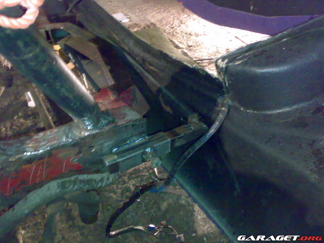

slipat bort alla gamla fula svetsar..

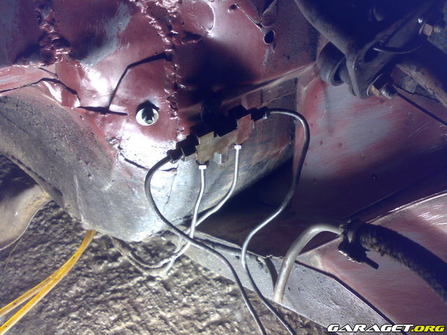

gjorde om bromsrörsystemet å drog om rören lite..
https://www1.garaget.org/gallery/archive/47824/292872_40rsh0.jpg

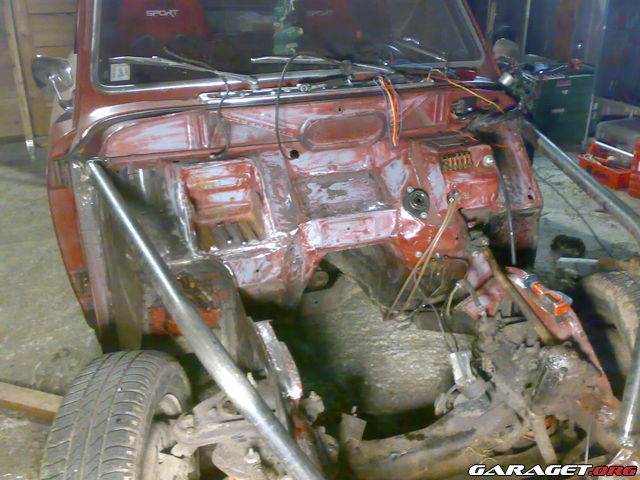

börja slipa motorutrymmet..

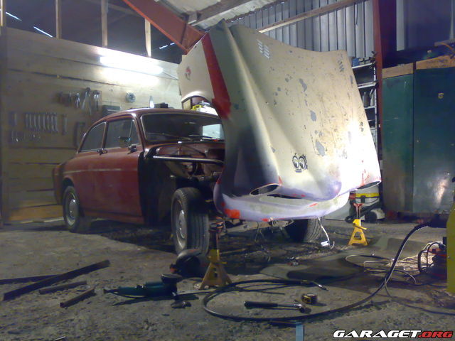

lite gjort ida å då..
https://www1.garaget.org/gallery/archive/47824/293747_6vsse4.jpg
gångjärnet till huven!
https://www1.garaget.org/gallery/archive/47824/293748_oohs7o.jpg
sådär blev de..
https://www1.garaget.org/gallery/archive/47824/293750_0pkqfr.jpg
håller på å passar in fronten.. duktigt bökigt när man va själv.. :S

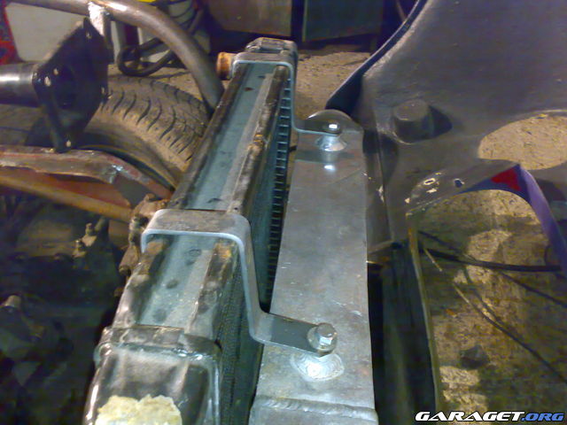

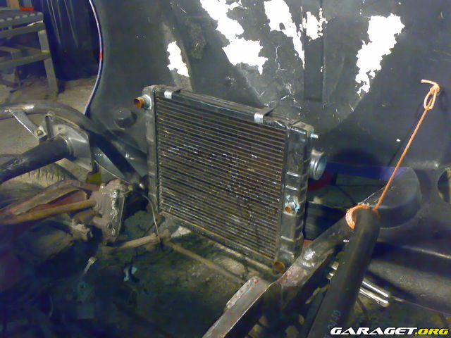

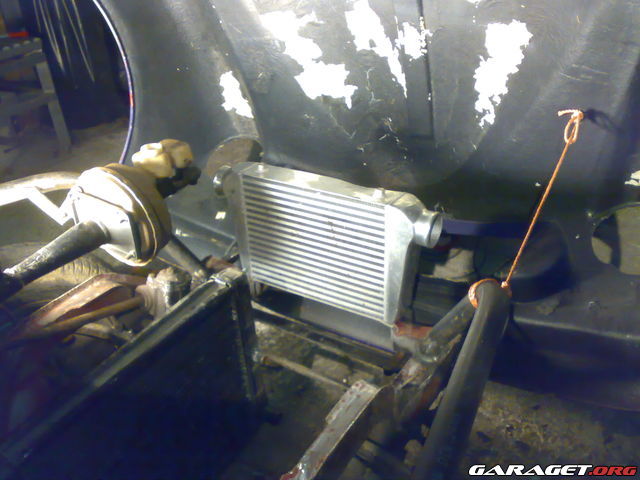

ida va ja in till stan å köpte lite grejer å sen va d bara å börja igen! smile
https://www1.garaget.org/gallery/archive/47824/295014_7qr4cy.jpg

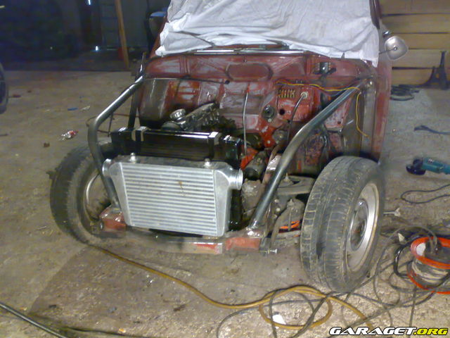

ic:n monterad
https://www1.garaget.org/gallery/archive/47824/295016_z4lt21.jpg
kylarn monterad

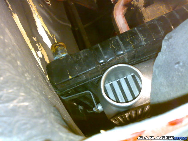

blir gummikuddar under fästena sen...
https://www1.garaget.org/gallery/archive/47824/295020_q0rdrz.jpg
trångt!
https://www1.garaget.org/gallery/archive/47824/295021_0q6eyv.jpg
lite fjolligt blev de ju.. tongue men kommer ju grill som ska skymma lite sen.

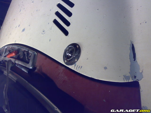

huvlås klart.

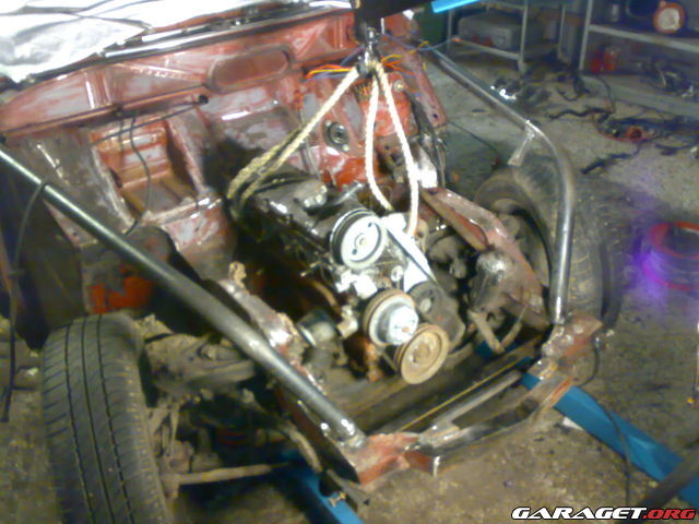

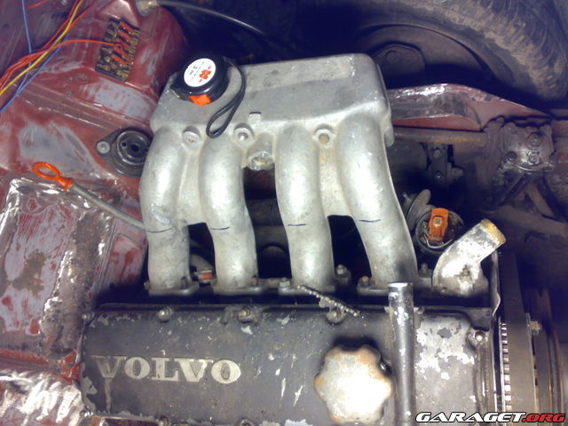

ikväll fick man lite gjort igen då.. börja bygga om bromsservon.. (men glömde ta bild på de) lackat kylarn. (men glömde ta bild på de me) lol  å så fick ja i en gammal motor som ja ska ha som mall när ja bygger insuget å grenröret! å d fick ja bild på!! cool
https://www1.garaget.org/gallery/archive/47824/297246_3vyite.jpg
mallmotorn i..
https://www1.garaget.org/gallery/archive/47824/297247_lyzeo1.jpg
där d e ritat ska de kapas å byggas plenum..
https://www1.garaget.org/gallery/archive/47824/297248_b5tx6e.jpg

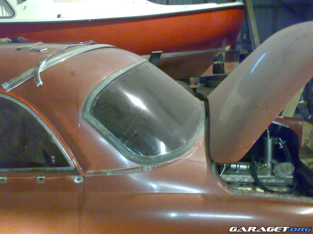

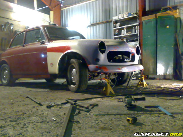

tack tack! smile lite uppdate igen då på va som ha hänt! smile
https://www1.garaget.org/gallery/archive/47824/299409_2g6clc.jpg

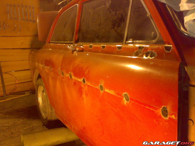

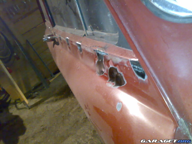

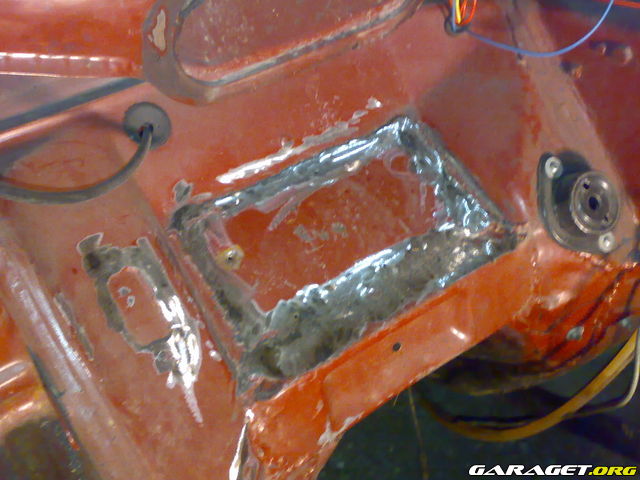

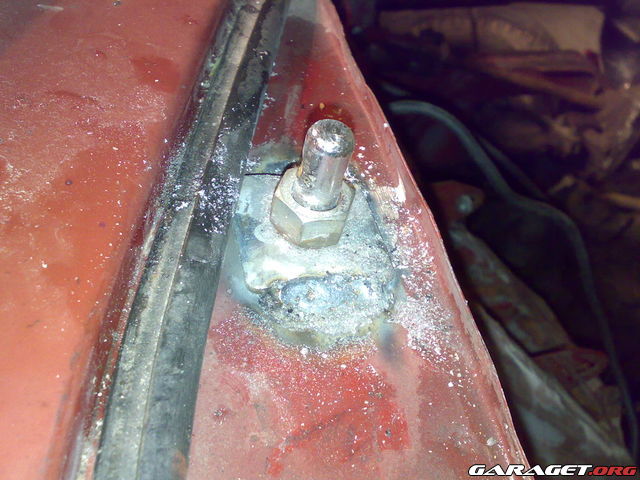

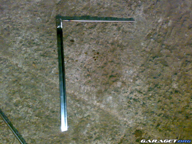

tagit bort listerna
https://www1.garaget.org/gallery/archive/47824/299412_zw5pdc.jpg
svetsat listhålen.. smile

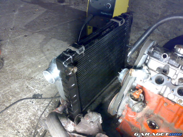

lackat kylarn..
https://www1.garaget.org/gallery/archive/47824/299433_hvsvgl.jpg

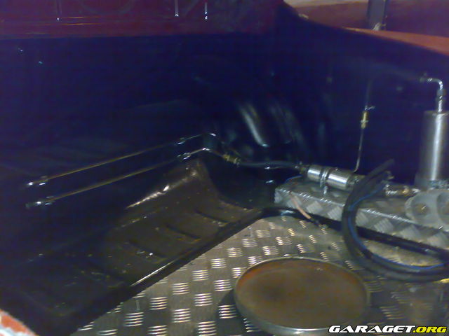

passa på å tog en bild på bränslerören nu när tanken e borta en stund! smile

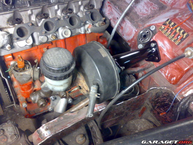

byggt klart bromsservon.. (bromsservo & cylinder från en mittsu lanzer)
https://www1.garaget.org/gallery/archive/47824/299441_tb2p8j.jpg
mycket snyggare å bättre rum än den gammla valpenisen! tongue

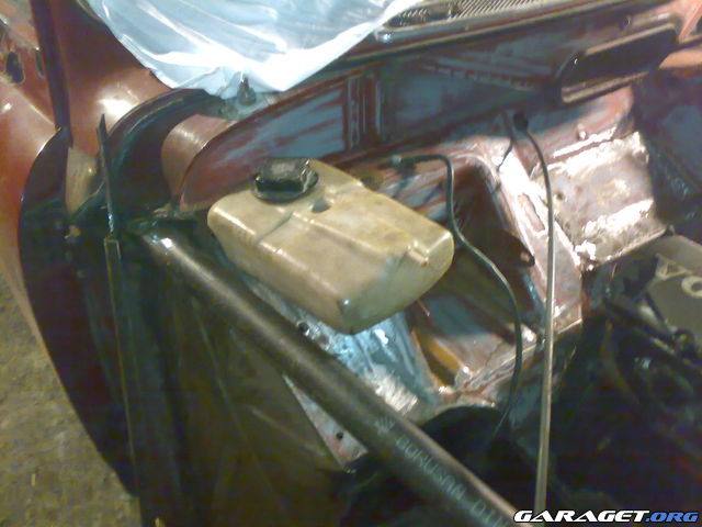

montera exp kärlet...
https://www1.garaget.org/gallery/archive/47824/299446_h5o6lc.jpg

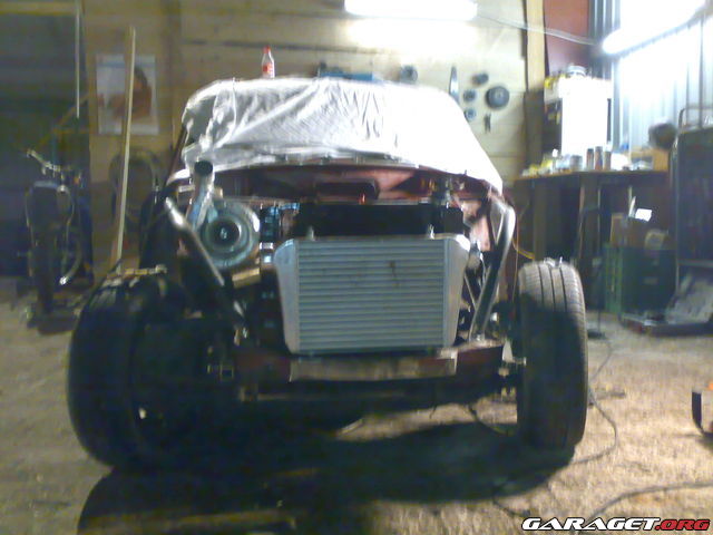

å så måsta ja fresta mig själv lite för motivation å la dit turbon en stund.. tongue nästa helg kommer delarna så ja får grenröret klart!! smile

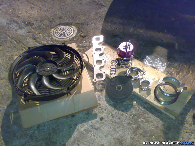

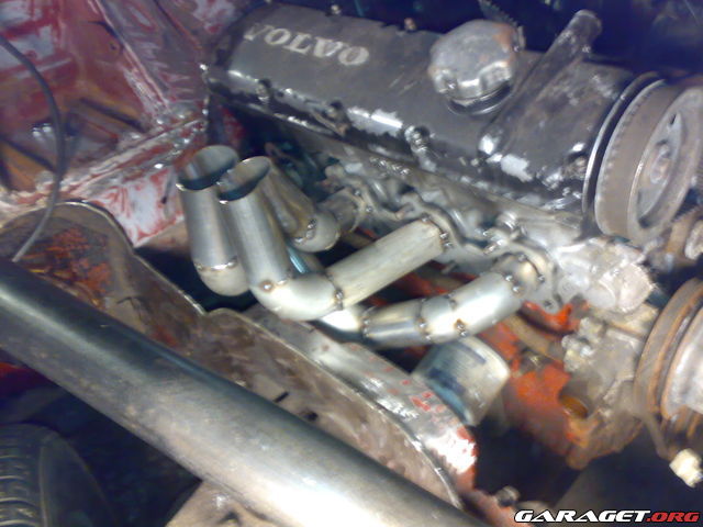

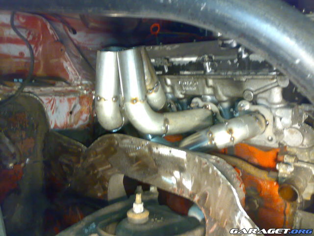

lite uppdate!
ha varit sjuk hela förra veckan.. :S å i helgen va ja efter ite grejjer.. smile fick fel turbofläns bara.. sad men ha fått ihop ett grenrör nu iafl.. håller på å dealar me en kille om ett insug nu å.. så d händer grejjer men ha int riktigt haft tid å sitta vid datan..
ger er lite bilder nu iafl. smile
https://www1.garaget.org/gallery/archive/47824/308399_5wwnvl.jpg
Godis! smile
https://www1.garaget.org/gallery/archive/47824/308400_tmlmkq.jpg
sådär blev de.. å ja som trodde ja sku få hela världen till utrymme när ja kapa skärmarna.. men d vart trångt med rören ändå kan ja lova när ja inte ha ställt motorn rakt..
