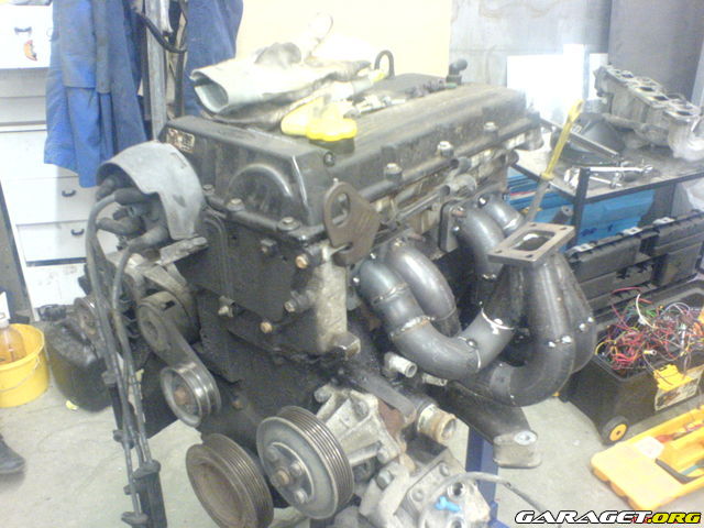

Jag punkta ihop min collektor, sen va de bara o boosa, är de punktat ska de inte slå sig, måbli spänningar men de släpper när de blir glödhett av avgaser sen smile
Här är mitt första egengjorda turbogrenrör, måste säga att jag vart otroligt nöjd över det. Har man bara tillgång till bra svets, stor vinkelslip lr ännu bättre en kap och lite händighet kan man få ihop nå¨got snyggt. De här med längder är inte så jävla viktigt, visst har de betydelse, men vi snackar teoretiska optimala förhållanden som ändå aldrig stämmer i praktiken. För o göra ett turbogrenrör smidigast gör rören så korta som möjligt men bästa möjliga flöde.
