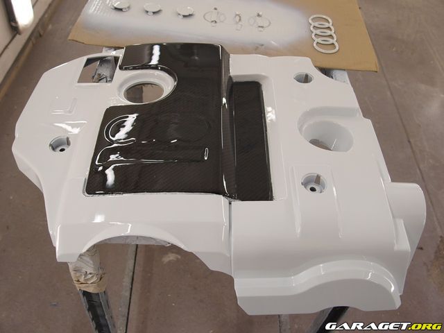

Veckouppdatering
En vanlig motorkåpa som ska fräschas upp lite.
https://www1.garaget.org/gallery/archive/4792/large/780096_7fynmx.jpg
Kåpan lackas svart pga att kofibret ska ha fäste samt att det inte ska lysa igenom
https://www1.garaget.org/gallery/archive/4792/780099_48oxeh.jpg
Lackad motorkåpa

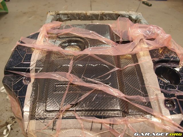

Kolfiber är pålagt och vakumbag gör sitt jobb
https://www1.garaget.org/gallery/archive/4792/780100_35bkzo.jpg
vakumbag och kolfiber

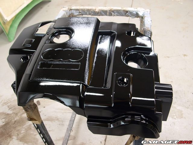

Här är hela kåpan klarlackad
https://www1.garaget.org/gallery/archive/4792/780101_1qx8kx.jpg
klarlackad motorkåpa kolfiber

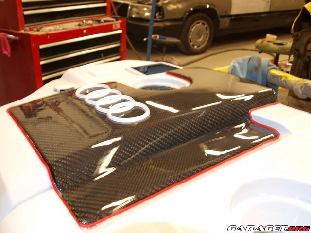

Lite detaljer
https://www1.garaget.org/gallery/archive/4792/780102_p8a220.jpg
lite fina detaljer, kolfiber

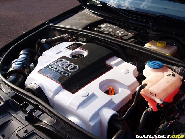

Resultat=
https://www1.garaget.org/gallery/archive/4792/780103_20fynv.jpg
kolfiber
https://www1.garaget.org/gallery/archive/4792/780104_iqxrwn.jpg
kolfiber och mer kolfiber
skillnad? big_smile
