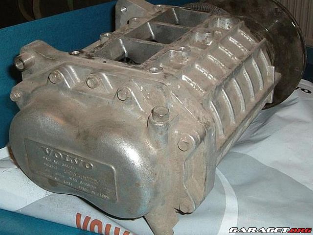

7 mars 2008
använd en som är gjord för 2-4 liter.
jag valde ett snorbilligt alternativ för 2500 svenska spänn, inte den optimalaste då den är av roots typ men funkar i en brukskärra. ska du ha rediga grejjer så ska du ju ha en lysholmare. och vad jag vet så e den minsta en 1200. pumpar 16800 liter luft vid 14000 varv.
min eaton M45 levererar kring 10000 vid samma varv och i min 2,3 kan jag få ut ca 0,7 bars ladd max med den.
men då är ju inte roots kompressorn lika bra på högvarv..
att förövrigt använda för stor kompressor ger sämmre laddtryck på låga varv och en för liten laddar inte tillräckligt vid höga varv..
vad tänkte du använda bilen till?
mvh/jocke
