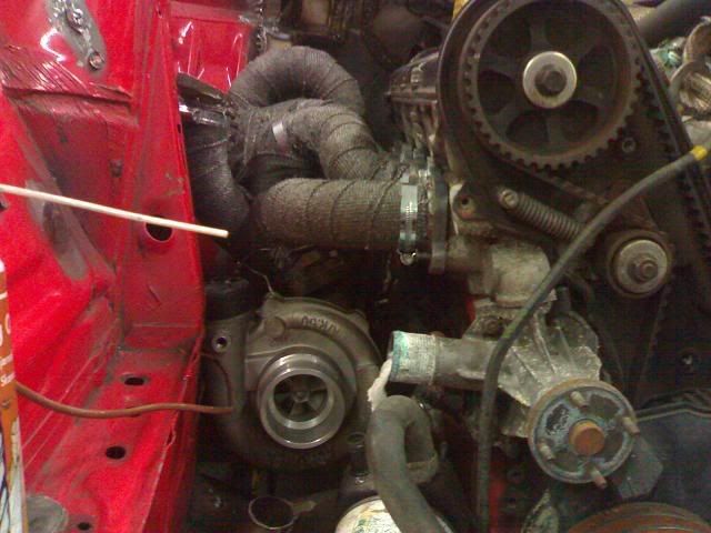

Under huven:
Volvo b230ft från 940turbo,
Motorn tillbaka flyttad ca 300mm
Egenbyggda stumma motorfästen
Egenbyggt grenrör i 48mm rör
Egenbyggt insug,
Nuke fuelrail,
3" spjäll.
XS turbo,
Stor intercooler "4" tjock"
Nuke justerbart kamdrev,
3" tryckrör,
XS 38mm wastgate,
3" downpipe

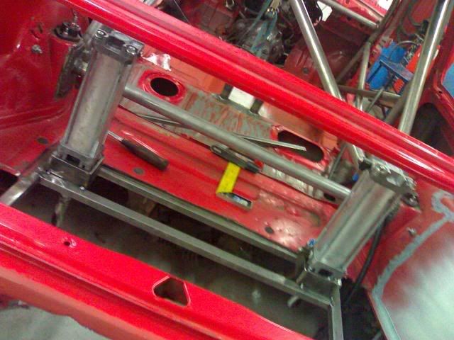

2st luftdomkrafter ,

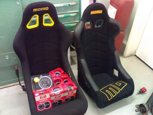

Autogauge 5" varvräknare med shift light,
Autogauge black crystal Lambdamätare
Autogauge black crystal laddtrycksmätare
Autogauge black crystal Oljetrycksmätare
Autogauge black crystal Oljetempmätare
Autogauge black crystal Voltmätare
Autogauge black crystal Vattentempmätare

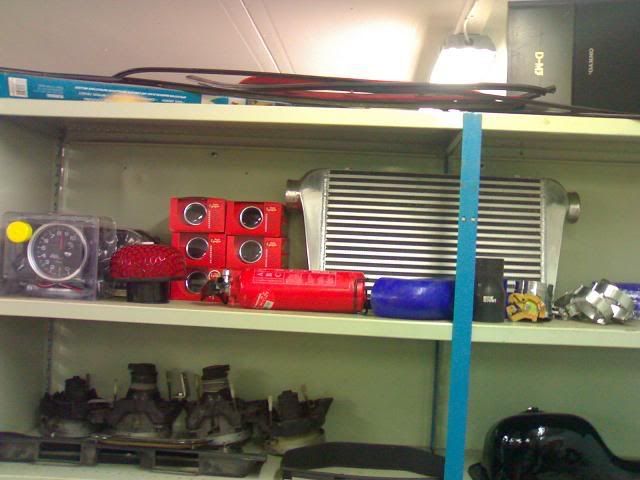

serut som om jag får platts med en liggande intercooler smile
http://i260.photobucket.com/albums/ii15/eriksson360/20080208011.jpg
http://i260.photobucket.com/albums/ii15/eriksson360/20080208009.jpg
http://i260.photobucket.com/albums/ii15/eriksson360/20080208008.jpg
http://i260.photobucket.com/albums/ii15/eriksson360/20080208007.jpg
http://i260.photobucket.com/albums/ii15/eriksson360/20080208005.jpg

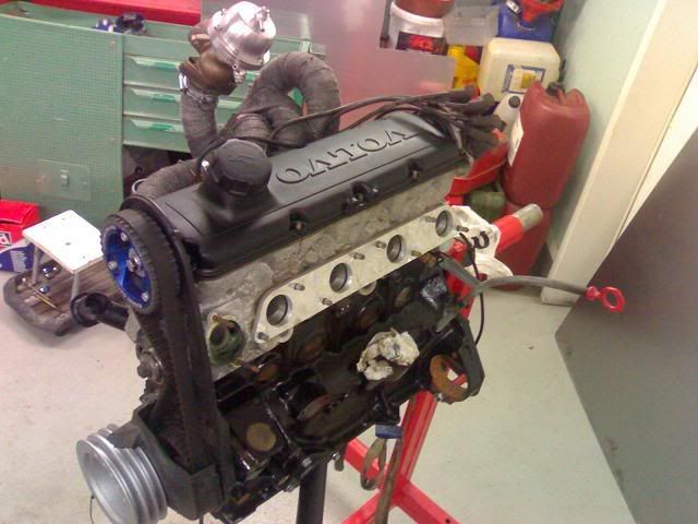

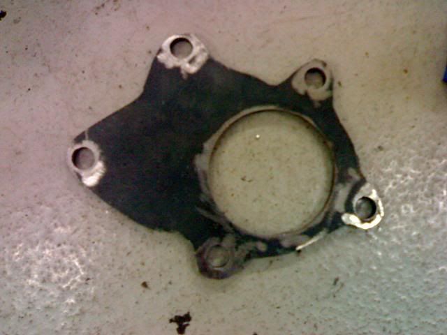

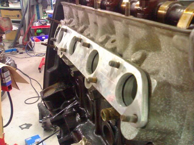

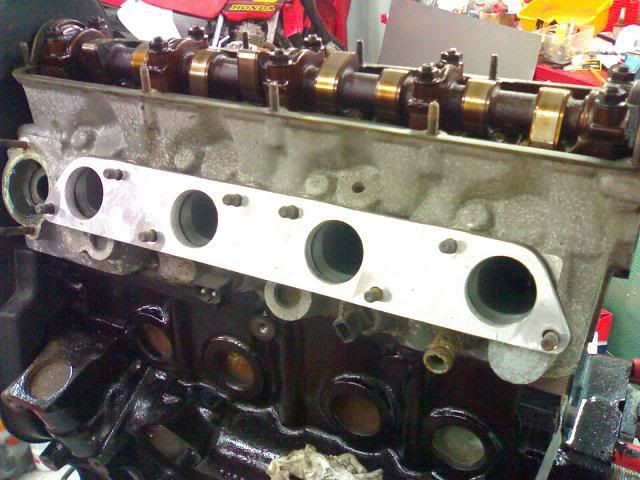

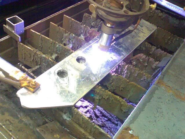

skar ut en insugs-fläns i alu i dag tack tack Martin "SITAB"
http://i260.photobucket.com/albums/ii15/eriksson360/20080219.jpg
http://i260.photobucket.com/albums/ii15/eriksson360/20080219002.jpg
http://i260.photobucket.com/albums/ii15/eriksson360/20080219003.jpg
http://i260.photobucket.com/albums/ii15/eriksson360/20080219001.jpg

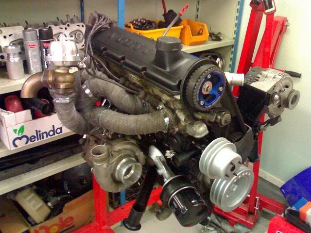

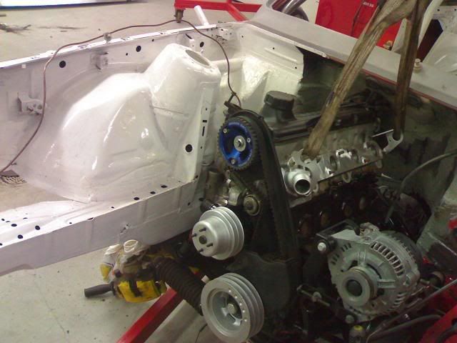

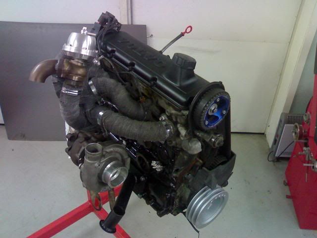

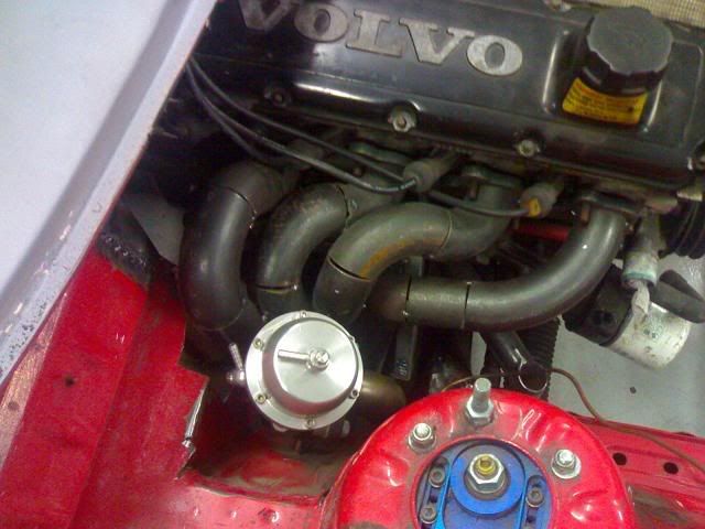

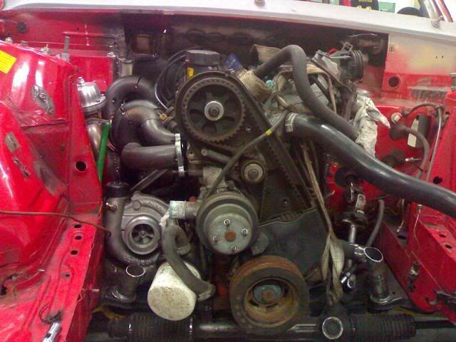

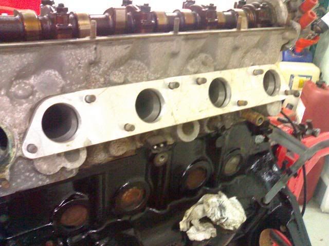

hummm.. motorn börjar bli fin  big_smile
http://i260.photobucket.com/albums/ii15/eriksson360/20080221007.jpg
http://i260.photobucket.com/albums/ii15/eriksson360/20080221008.jpg
lite godis  big_smile
http://i260.photobucket.com/albums/ii15/eriksson360/20080221011.jpg

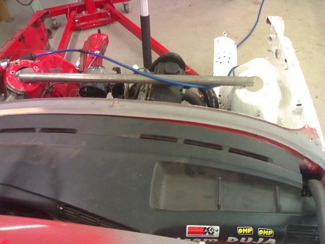

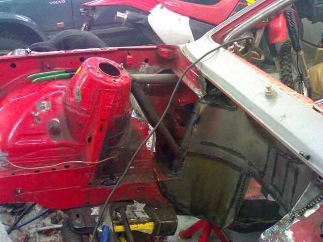

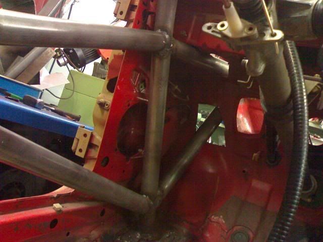

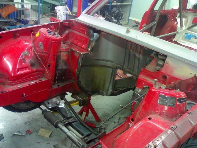

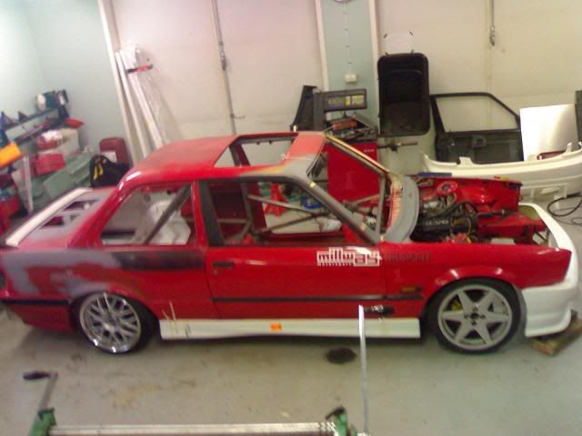

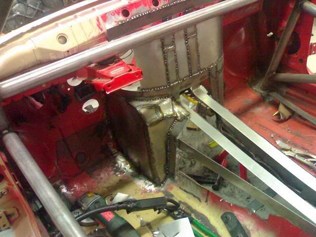

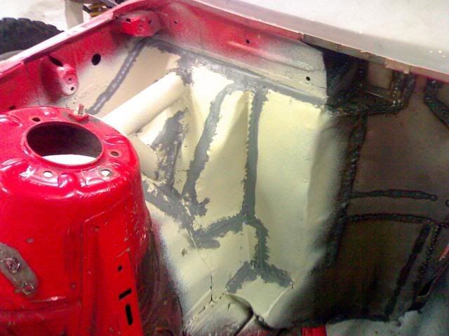

kapade ett litet hål i bilen å svetsa dit lite rör wink
http://i260.photobucket.com/albums/ii15/eriksson360/20080229005.jpg
http://i260.photobucket.com/albums/ii15/eriksson360/20080229006.jpg
http://i260.photobucket.com/albums/ii15/eriksson360/20080229003.jpg
- http://www.EssonGarage.se - - -
Sponsorer: Ddesign.nu ,KL-racing, Ralps däck, NP-gruppen, Badvaruhuset,
Essongarage
61 Inlägg
14 mars 2008

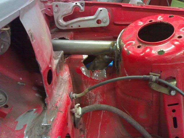

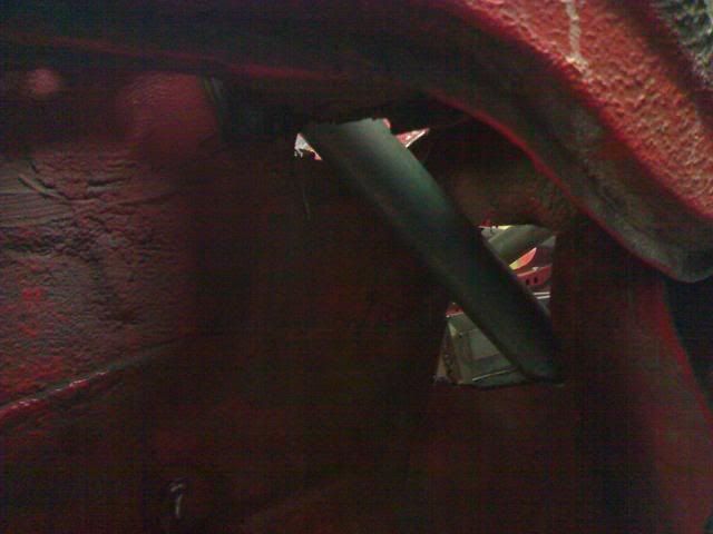

idag svetsade jag ihop det lilla hålet  big_smile
http://i260.photobucket.com/albums/ii15/eriksson360/20080302008.jpg
och började med andra sidan :racesmile
http://i260.photobucket.com/albums/ii15/eriksson360/20080302011.jpg
Essongarage
61 Inlägg
14 mars 2008

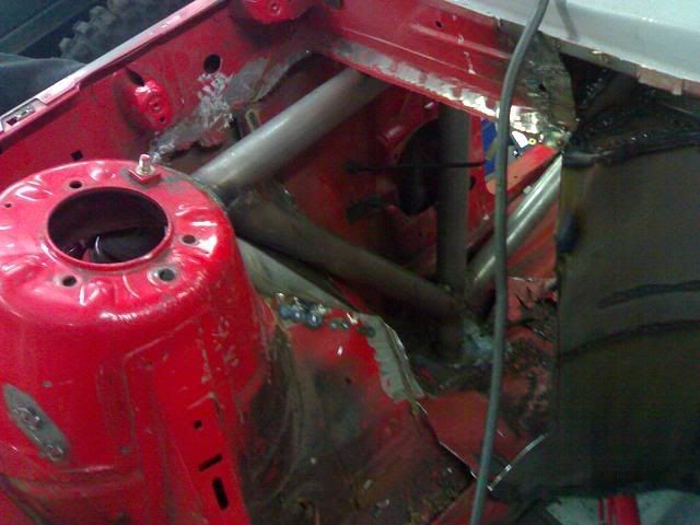

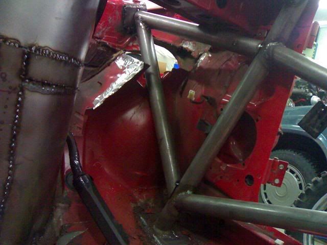

gjorde andra sidan idag.
bilderna talar för sej skälv
http://i260.photobucket.com/albums/ii15/eriksson360/20080303004.jpg
http://i260.photobucket.com/albums/ii15/eriksson360/20080303003.jpg
http://i260.photobucket.com/albums/ii15/eriksson360/20080303002.jpg

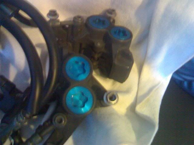

här är mina nya bromsok "yamaha R6" som ska vara till handbromsen..
http://i260.photobucket.com/albums/ii15/eriksson360/20080304001.jpg

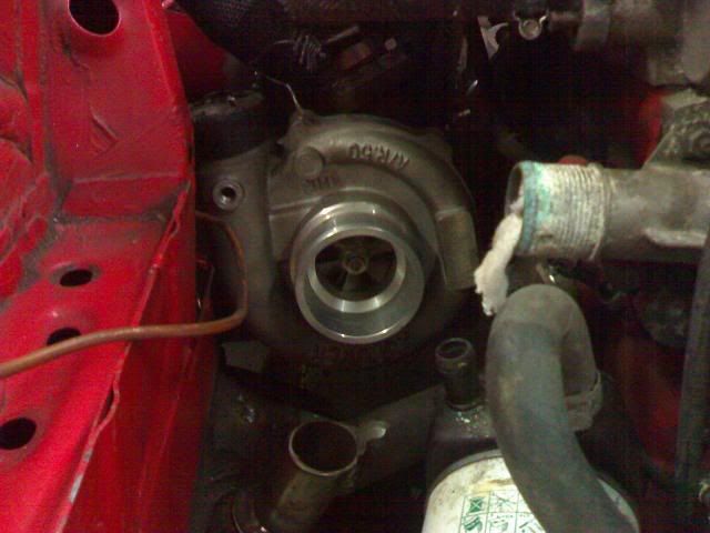

turbo fläns
http://i260.photobucket.com/albums/ii15/eriksson360/20080218006.jpg

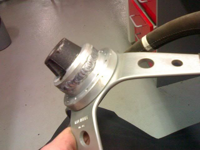

kortade rattnavet 25mm
http://i260.photobucket.com/albums/ii15/eriksson360/20080311001.jpg

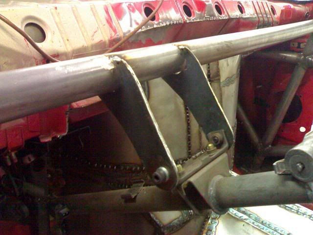

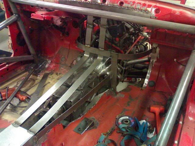

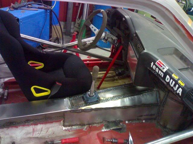

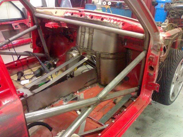

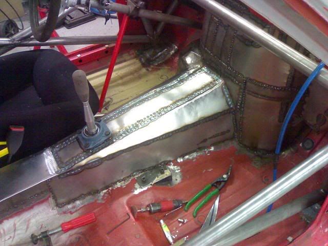

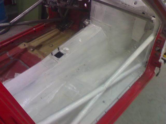

så var tunneln klar.
http://i260.photobucket.com/albums/ii15/eriksson360/20080313.jpg
http://i260.photobucket.com/albums/ii15/eriksson360/20080313002.jpg
fästet till rattstången klart.
http://i260.photobucket.com/albums/ii15/eriksson360/20080313006.jpg
http://i260.photobucket.com/albums/ii15/eriksson360/20080313005.jpg

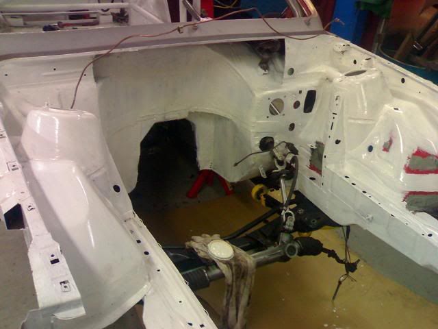

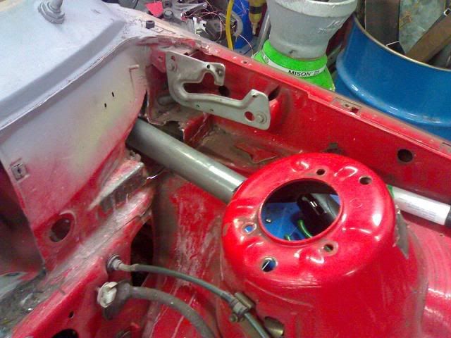

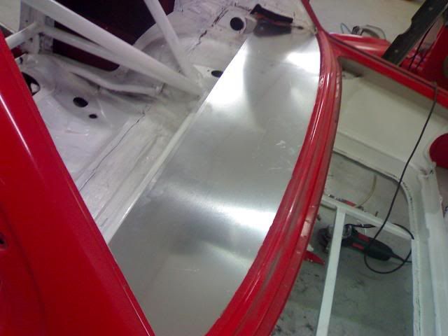

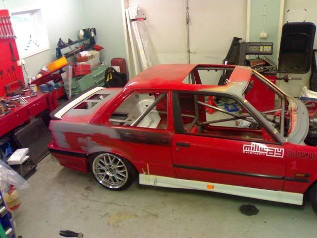

hejhopp..
började med väggen till bakluckan..
http://i260.photobucket.com/albums/ii15/eriksson360/20080315.jpg
och lite färg har den fått:) tack bror!
http://i260.photobucket.com/albums/ii15/eriksson360/20080315005.jpg
