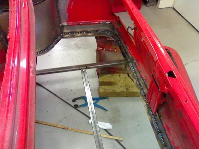

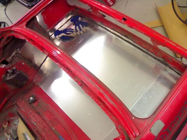

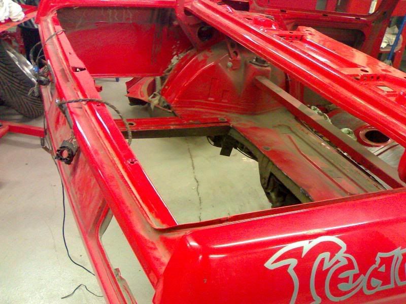

jag kapade bort typ allt då hjulhusen var väldigt rostiga och balkar och allt var bara skit
http://i260.photobucket.com/albums/ii15/eriksson360/Bild075.jpg
http://i260.photobucket.com/albums/ii15/eriksson360/Bild072.jpg
http://i260.photobucket.com/albums/ii15/eriksson360/20071120.jpg
http://i260.photobucket.com/albums/ii15/eriksson360/20071130001.jpg

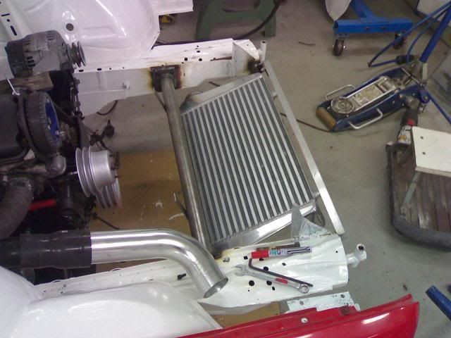

intercooler fästen.
http://i260.photobucket.com/albums/ii15/eriksson360/20080324003.jpg

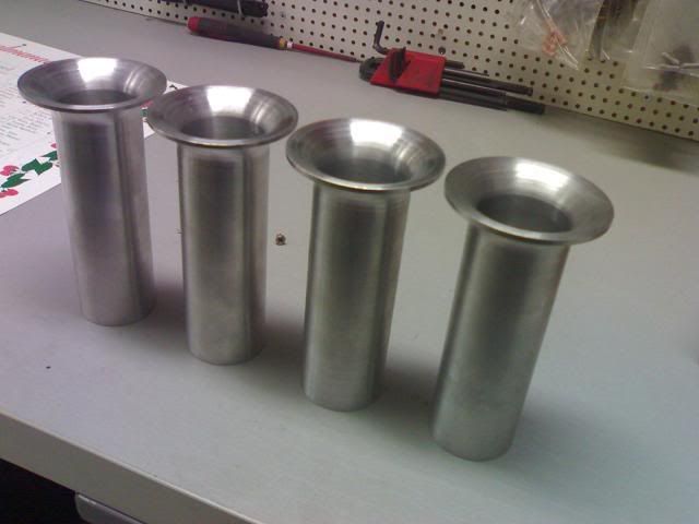

också är trattarna klara till insuget
http://i260.photobucket.com/albums/ii15/eriksson360/20080326001.jpg
