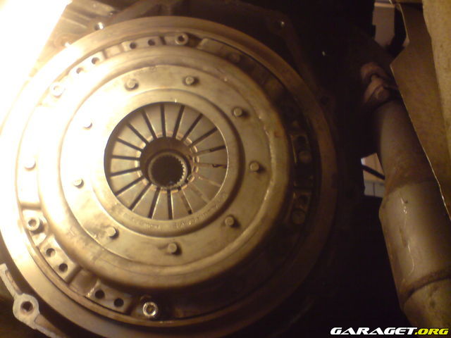

https://www1.garaget.org/gallery/archive/73566/454542_7n3taa.jpg
Kopplingen på plats

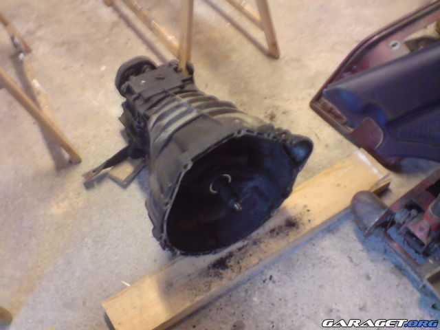

https://www1.garaget.org/gallery/archive/73566/454544_8lz86i.jpg
lådan innan montering

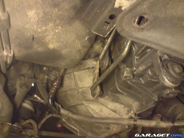

lådan är monterad, dock inte växellådsbalken och lite små saker då jag stötte på lite problem...

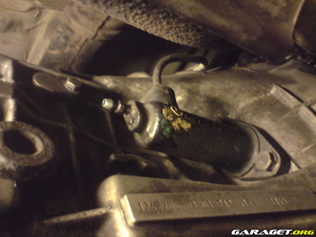

jag ville kontrollera så att kopplingen fungerade innan jag monterade fullt ut , för att slippa onödigt arbete. och märkte då att jag inte hade något motstånd i kopplingspedalen, så jag började lufta systemet och fyllde på med ny olja. men problemet fortsatte och oljenivån fortsatte sjunka, men ingen olja kom ut i slavcylindern.

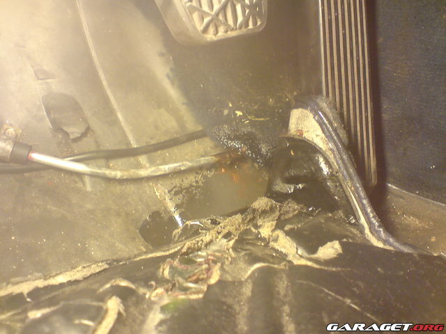

kollade över rören lite snabbt, och hittade till slut att röret som går under mattan under pedalstället hade rostat sönder. så nu vet jag var all olja tog vägen ;P. men det blir till att fixa detta i morgon så ska vi se om funktionen är rätt smile

igår så fick jag ihop lådan och gjorde ett nytt bromsrör och luftade systemet och pumpade upp tryck, så nu funkar det prima. och det känns riktigt skönt att det börjar bli klart, nu är det bara att laga ett litet hål på grenröret kvar, plus att lackera den nya framskärmen och fixa rosten ibak smile då jag har en annan bil jag ska bygga på, denna ska ju säljas. men det finns lite kvar på denna som ska göras innan den säljs wink

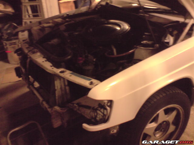

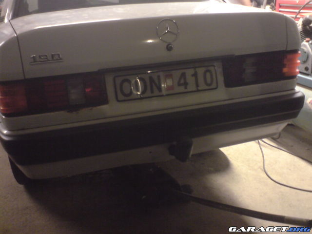

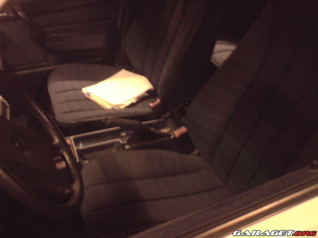

update 11/9
tjenare
det som har blivit gjort de senaste dagarna står i förra updaten, och tyvärr så har jag inga bilder på det men det är ju inte så mycket att se. lådan är på och ett nytt bromsrör är tillverkat, så  nu fungerar bilen bra och kopplingen tar som den ska.
det mesta är ihop satt på bilen nu, igår så monterade jag ihop inredningen igen efter att jag hade tagit ut ljudet för att sätta över det i den nya bilen. så orginal högtalarna är monterade igen och allt sitter i, det som behövs göra invändigt är att tvätta inredningen ordentligt och göra det allmänt fräscht.
det som är kvar att göra på utsidan är att rost laga i bak, och sedan lacka den framskärmen jag har köpt och montera på de vita blinkersna jag har.

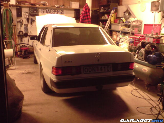

https://www1.garaget.org/gallery/archive/73566/457440_lfylrb.jpg
bilen i nu läget

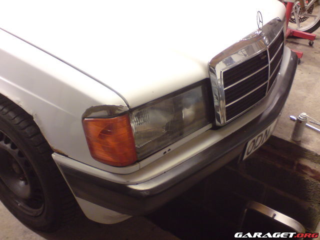

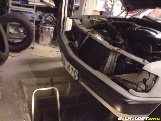

men det hindrar en inte från att gå ut i garaget en sväng iaf wink idag så var jag ute en sväng för att fixa fronten engång för alla, och det gick bra. här följer bilder och förklaring wink
https://www1.garaget.org/gallery/archive/73566/461643_fffqob.jpg
jag fick börja med att borra ur de rostiga skruven som satt kvar på fronten från den andra stötfångarplasten, var ganska jobbit med löste sig wink sedan satte jag i skruv för att dra åt plasten i ytterkant. sedan satte jag på fronten vilket är ganska bökigt men nu sitter den där wink

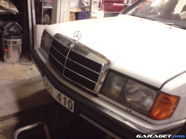

https://www1.garaget.org/gallery/archive/73566/461646_9429py.jpg
monterade lamporna och blinkersna och nu sitter det på plats smile blev ganska bra iaf. de börjar närma sig slutet nu smile
https://www1.garaget.org/gallery/archive/73566/461651_lhseq8.jpg
det återstående är att byta framskärmen när den nya är lackerad och sedan byta till vita blinkers och fixa rosten ibak smile
