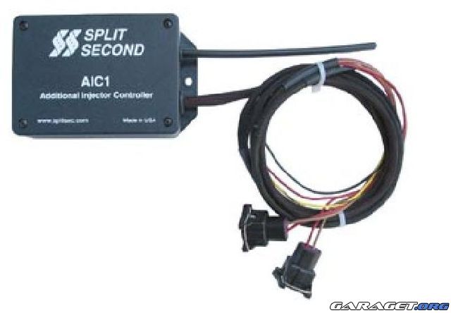

https://www1.garaget.org/gallery/archive/61540/484611_87cqda.jpg
Har hittat en sånhär tongue Den finns med i ett turbokit som går köpa te Golf 2 16v. Så om ja köper en sån o nåra spridare så borde det väl funka?

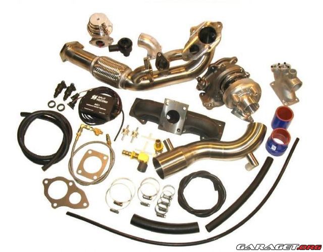

https://www1.garaget.org/gallery/archive/61540/484612_278914.jpg
Det var detta kittet jag hittade. Har ju nästan allt i det kittet utom det elektriska tongue

#139
Lundberg_ skrev:
http://www1.garaget.org/gallery/archive/61540/484611_87cqda.jpg
http://www1.garaget.org/gallery/archive/61540/484612_278914.jpg
Hör med någon som kan räkna på hur stora spridare du behöver. Överladdar du mycket så behövs det ju en hel del extrabränsle. Har du börjat bygga på botten delen och toppen? Vilket effekt har du tänkt plocka ut?
