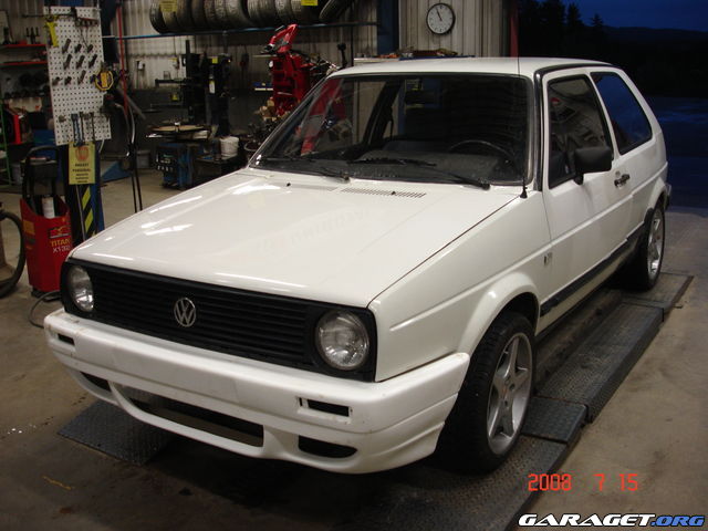

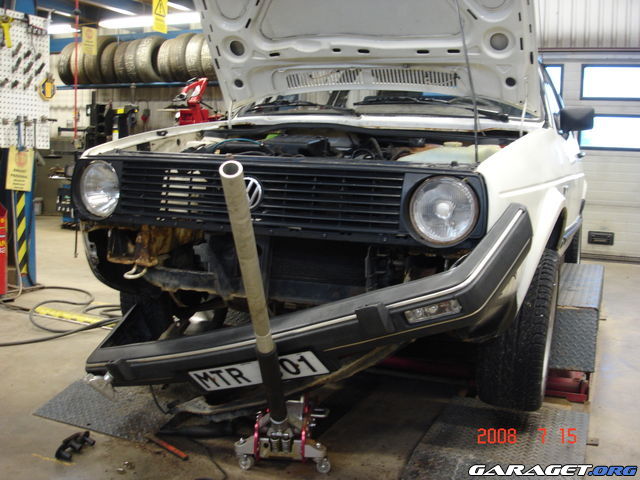

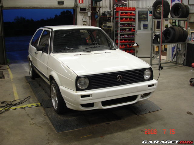

Kvällens tidsfördriv.. Dock olackad..

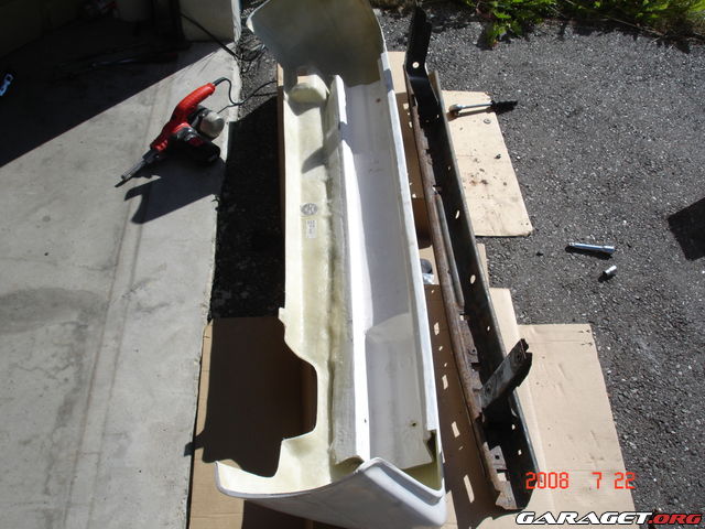

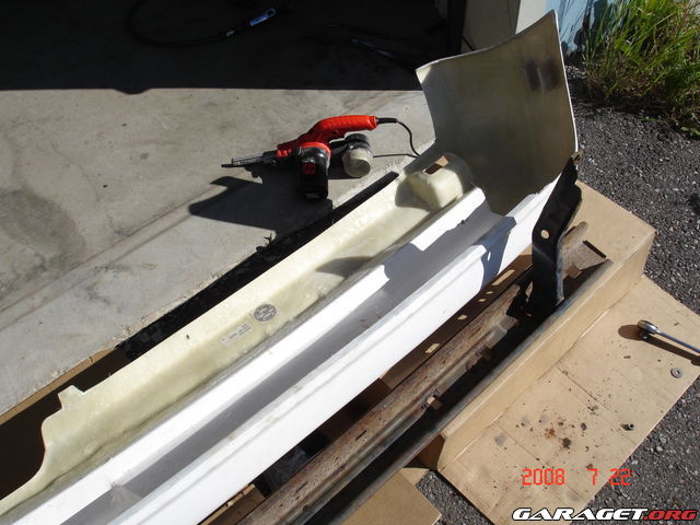

Nu har det blivit problem.. Hur ska denna kofångare fästas på bilen?
Har försökt att hitta en lösning, mätt och donat, men har inte kommit fram till någon lösning..

Någon som har nått förslag?

plasta mot orginal? smile

Mmm, du kan väl plasta fast fästerna från balken i spoilern?

Visst skulle det gå att plasta mot orginal, men det känns onödigt då de sitter fastplastade muttrar som man ska skruva fast spoilen med orginalbalen..
Det ända som låter lite troligt som jag har fått tips på, är att man tar bort själva fästena som sitter i ramen på bilen och försöker fästa dem på den nya spoilern..

borra hål i balken o dra en bult i muttern som e fastplastad i spoilern??

Som Adde666 sa: Borra hål för den bult som satt på kofångaren i infästningen, alternativt att du gör nya. Känns kanske lite klent med 2 bultar för en kofångare men det blir ju ingen påfrestning direkt.
Du kan ju även få problem att få den ligga fint mot karossen på sidorna, -91'an bakkofångare sitter med "plastpinnar" in i karossen på sidorna för att ligga tajt emot.
