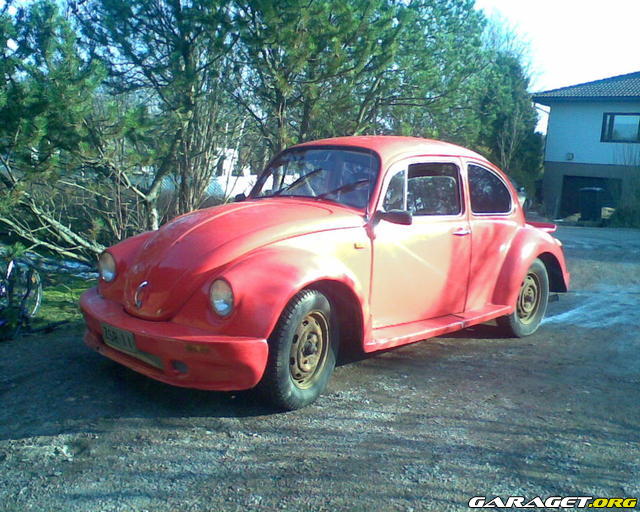

Skall nu lägga upp en tråd om mitt första projekt om kuplan min. Köpte nyss min första bil en Volkswagen 1300 -72 som inte är i så bra skick... så skall börja laga en hel del på den... till början så börjar jag med det värsta... ROST... tänkte lyfta opp hela karossen för att byta hela golvet (för det är bara rost)... har hört att det inte skall vara så svårt att lyfta opp den så att skall försöka med det till de första...
Jaa-aa här är skönheten tongue

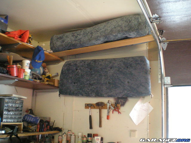

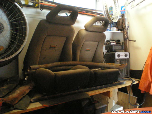

Jaa det första som ja börja med då var att ta ut sätena och mattorna..
Här är frambänkarna utplockade...
https://www1.garaget.org/gallery/archive/45370/298998_eieg56.jpg
Bakbänkarna ute...
https://www1.garaget.org/gallery/archive/45370/298999_9bv41e.jpg

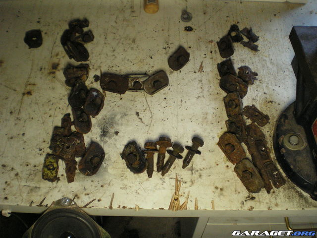

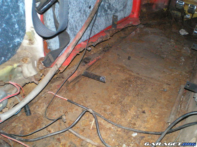

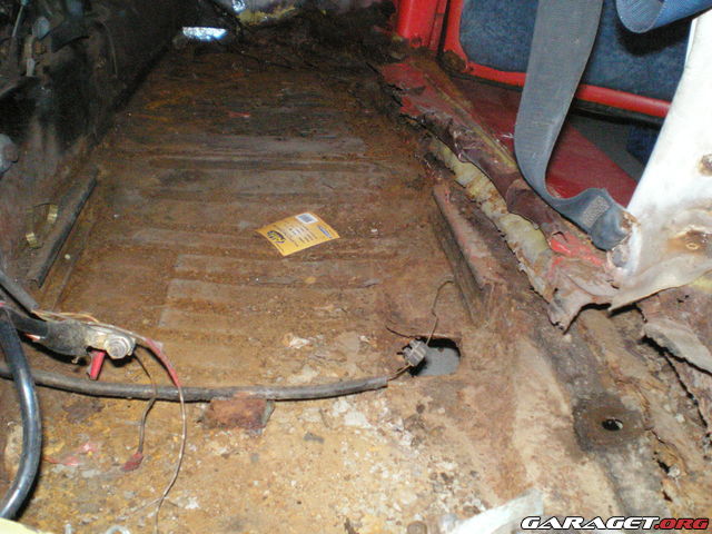

Sen var det bara att lossa alla kablar o dyl. och börja skruva loss karossen... Skruvade först loss framändan (bultarna under tanken), sen bultarna bak i hjulhusena o sen blev det dags för alla bultar längst med sidan av bilen... då uppstod ett litet problem..... ROST... fästena som var som "muttrar" till bultarna brakade och snurrade bara runt så jag moste fo i dom o hålla dom stilla.... och för att slippa åt fästena så hamna jag bryta opp en plåt som var ditsvetsad av nån dum föredetta ägare...
https://www1.garaget.org/gallery/archive/45370/298985_phlrml.jpg
https://www1.garaget.org/gallery/archive/45370/298986_93ey00.jpg
Äntligen bultarna loss (helt slutrostade)...

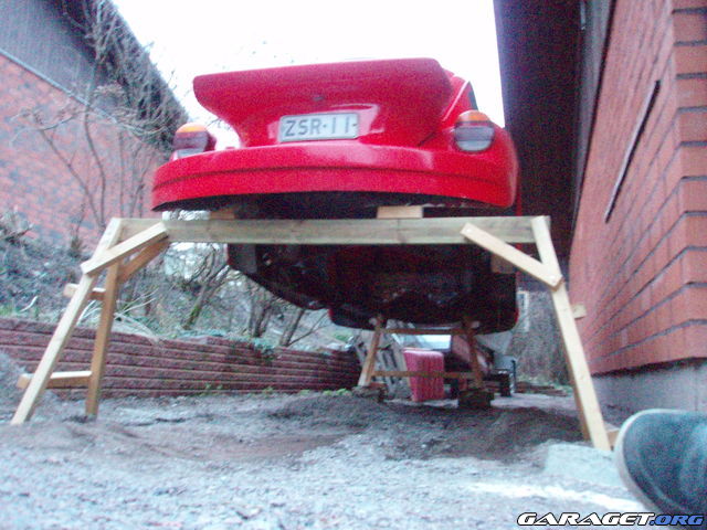

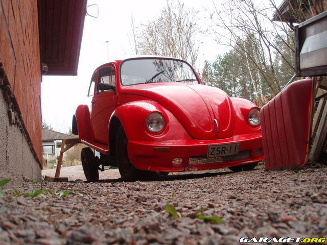

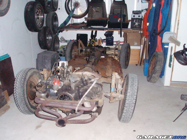

Karossen är nu borta... smile Bara att börja fixa roste nu..hmm
https://www1.garaget.org/gallery/archive/45370/320570_tlso1r.jpg
Karossen påväg av
https://www1.garaget.org/gallery/archive/45370/320574_r5ko4b.jpg
Framifrån
https://www1.garaget.org/gallery/archive/45370/320577_oe7z8x.jpg

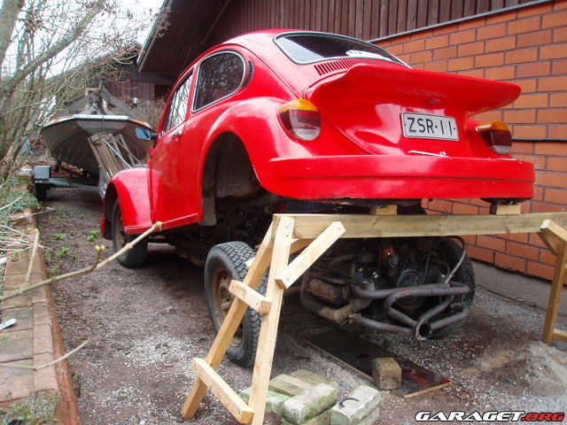

Karossen av
https://www1.garaget.org/gallery/archive/45370/320579_76uuzl.jpg
Måste ta av fläktkåpan och ta loss ena hjulet och gräva bort lite grus för att slippa under bockarna men det gick till sist tongue (liite fel måttat)

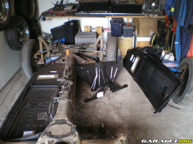

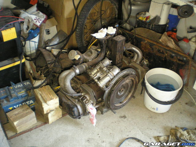

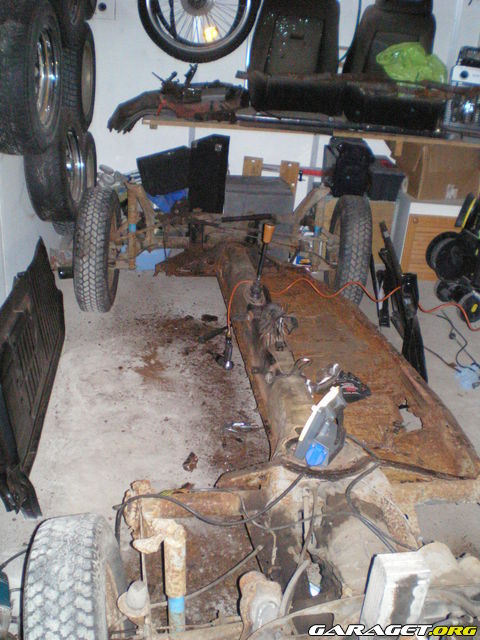

10 september 2008

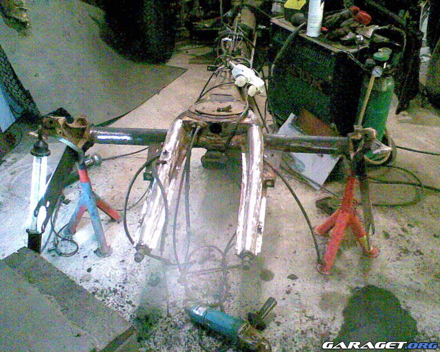

Nu har det hänt liite igen tongue Har tagit bort motorn och växellådan för att slippa åt att slipa och måla och har också svetsat dit balken framför bottenplattan.
https://www1.garaget.org/gallery/archive/45370/457181_sagb9o.jpg
motorn och växellådan bortagen + liite annat
87 Inlägg
26 september 2008

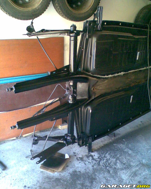

Nu är äntligen bottenplåtarna svetsade smile och bakändan av ramen nymålad smile
