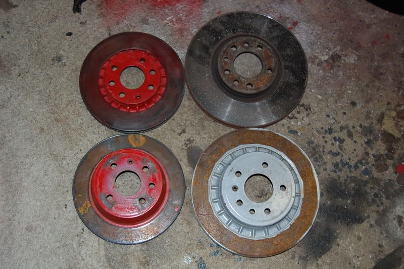

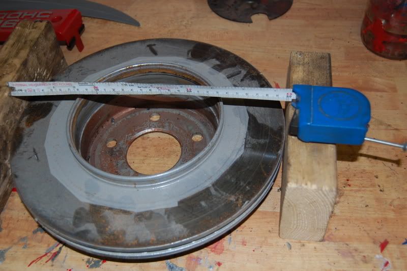

Ja ikväll kom så äntligen mina Aeroskivor!!
Aningen fetare än original
http://i24.photobucket.com/albums/c25/jockeb/GSI/DSC_0003-23.jpg
Hade fått för mig att bakskivorna skulle vara 288mm men hur jag än mäter så får jag dom till 300mm eller mer
Edit: Såg nu på Mekonomens hemsida att bakskivorna tydligen ska vara 302mm!!
http://i24.photobucket.com/albums/c25/jockeb/GSI/DSC_0004-22.jpg

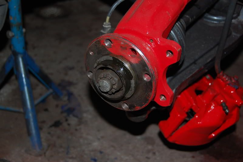

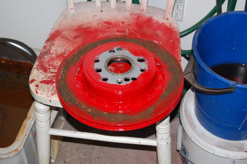

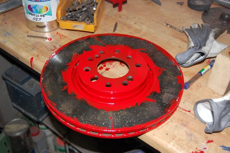

Så... dagens pyssel.
Orkade inte ta med skivorna på jobbet och få dom borrade så jag åkte på järnaffärn och köpte en 14mm borr och gjorde de nya hålen själv:p Blev kanon!!
Sen lite färg
JA JAG VET ATT JAG KLADDAT VÄLDIGT MED FÄRGEN  Dock så försvinner det när jag första gången bromsar....... jag orkar inte hålla på o maska skivor när jag vet att allt kladd försvinner...

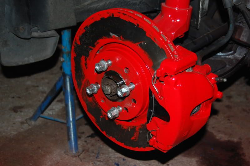

Fram
http://i24.photobucket.com/albums/c25/jockeb/GSI/DSC_0029-2.jpg

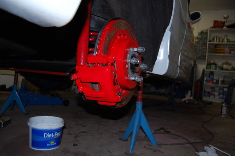

Då jag upptäckte att bakskivorna hade aningen mindre navhål än framskivorna?? fick jag åka till närmaste verkstad här i byn och få bakskivorna svarvade så att mina redan tillverkade navringar skulle passa, kostade mig en "hunka" till men det var det värt.
Bak
http://i24.photobucket.com/albums/c25/jockeb/GSI/DSC_0030-1.jpg

Har idag köpt ny bromsvätska, fyllt och luftat systemet och det verkar fungera kanon. Pedalen är stum i översta läge
faan vad jag längtar till jag får testa efter vägen om det blev någon skillnad......
534 Inlägg
1 mars 2009
#184

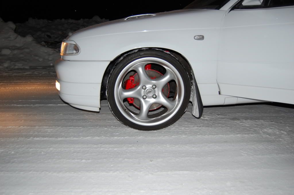

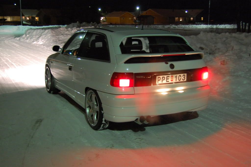

Sådär .....
Var bara tvungen att ta ett varv runt kvarteret för att kolla så att allt kändes okey..smile
Tog några halvkassa bilder också:-o
Gud vad hög bilen är nu efter att ha hängt på pallbockar ett par månader:eek: tur att den sätter sig snabbt:P
http://i150.photobucket.com/albums/s107/jockeb74/DSC_0027-2.jpg
http://i150.photobucket.com/albums/s107/jockeb74/DSC_0029-2.jpg
http://i150.photobucket.com/albums/s107/jockeb74/DSC_0028-2.jpg
Nya Bromsarna!!
Här ser man redan att färgen snart är borta från bromsytan;)
http://i150.photobucket.com/albums/s107/jockeb74/DSC_0030-1.jpg
http://i150.photobucket.com/albums/s107/jockeb74/DSC_0032.jpg
http://i150.photobucket.com/albums/s107/jockeb74/DSC_0033.jpg

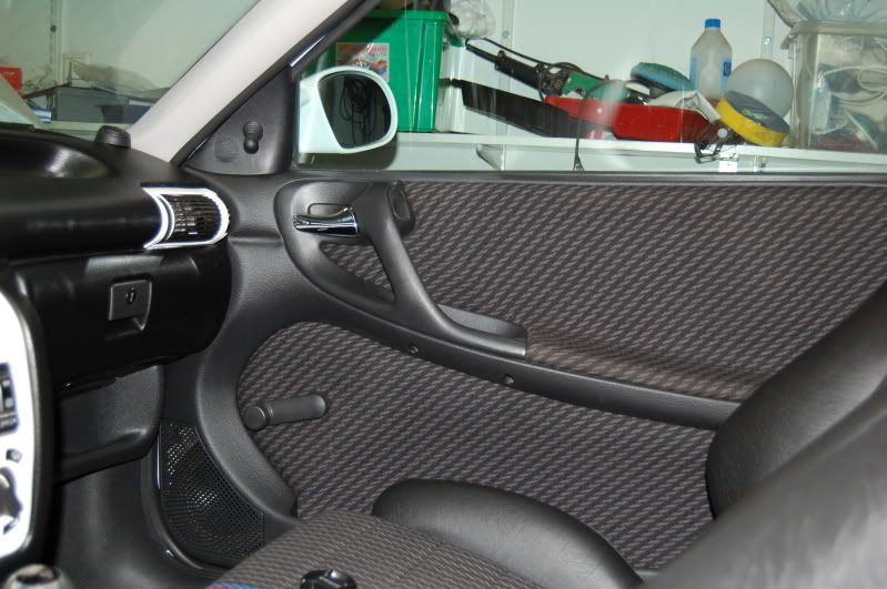

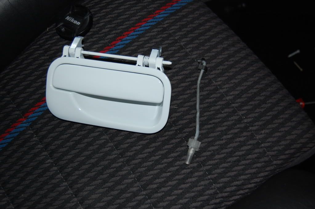

Fick mina Vectra B handtag idag eller "Manöverreglage" som det står på förpackningen:D
http://i24.photobucket.com/albums/c25/jockeb/GSI/DSC_0001-22.jpg
http://i24.photobucket.com/albums/c25/jockeb/GSI/DSC_0002-20.jpg
http://i24.photobucket.com/albums/c25/jockeb/GSI/DSC_0003-24.jpg

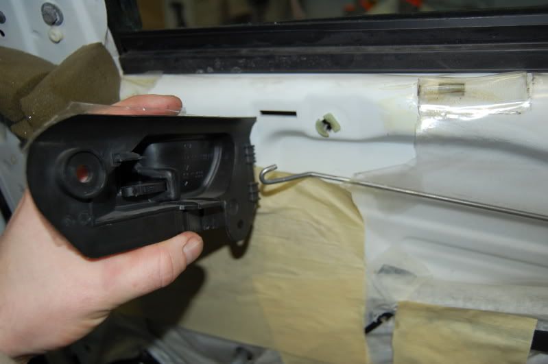

Men detta passar ju inte:confused:
http://i24.photobucket.com/albums/c25/jockeb/GSI/DSC_0001-23.jpg

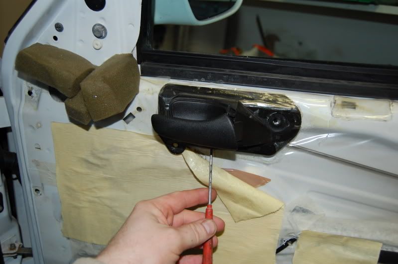

Då får man bara byta själva handtaget, bara att trycka ut sprinten
http://i24.photobucket.com/albums/c25/jockeb/GSI/DSC_0002-21.jpg
Bänd försiktigt lös fästet som sitter med plastklips
http://i24.photobucket.com/albums/c25/jockeb/GSI/DSC_0003-25.jpg
Plocka av stålpinnen bakom
http://i24.photobucket.com/albums/c25/jockeb/GSI/DSC_0004-23.jpg
Dit med nya handtaget
http://i24.photobucket.com/albums/c25/jockeb/GSI/DSC_0005-23.jpg

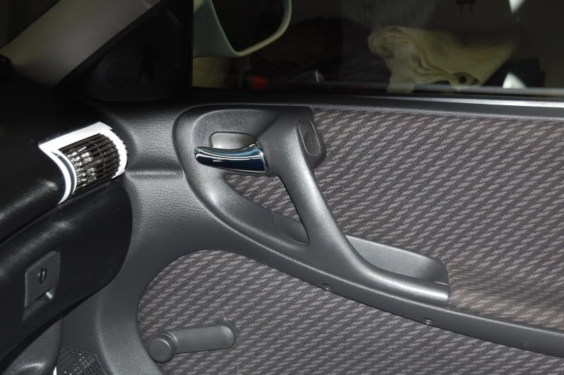

Och montera tillbaka ( tog ca 10min totalt:p ) Blev riktigt bra tycker jag!!
http://i24.photobucket.com/albums/c25/jockeb/GSI/DSC_0006-17.jpg
http://i24.photobucket.com/albums/c25/jockeb/GSI/DSC_0007-18.jpg

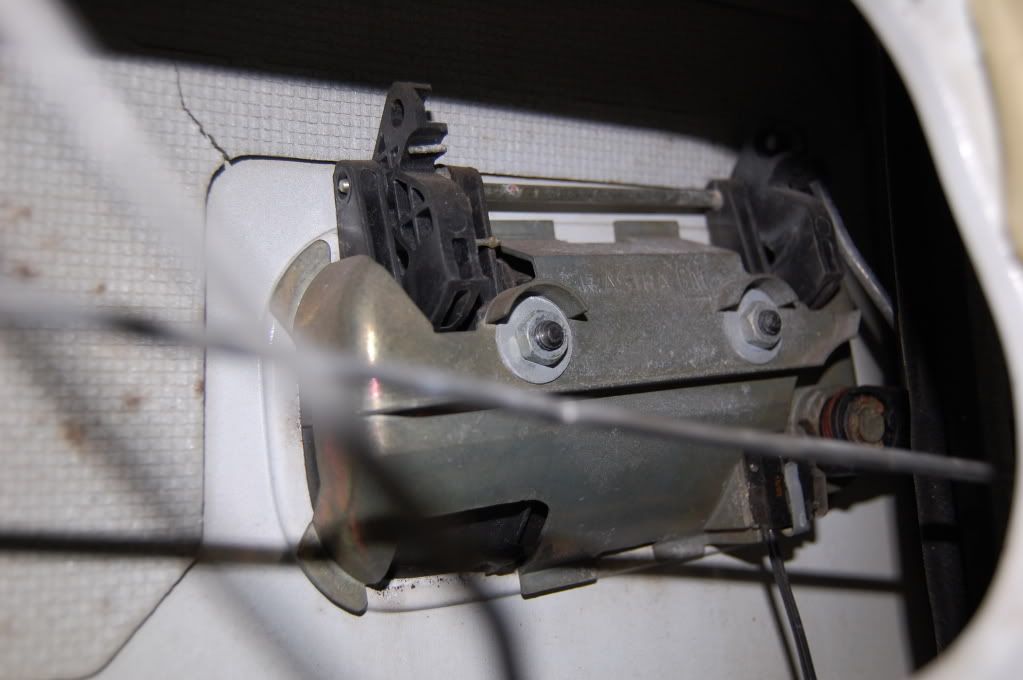

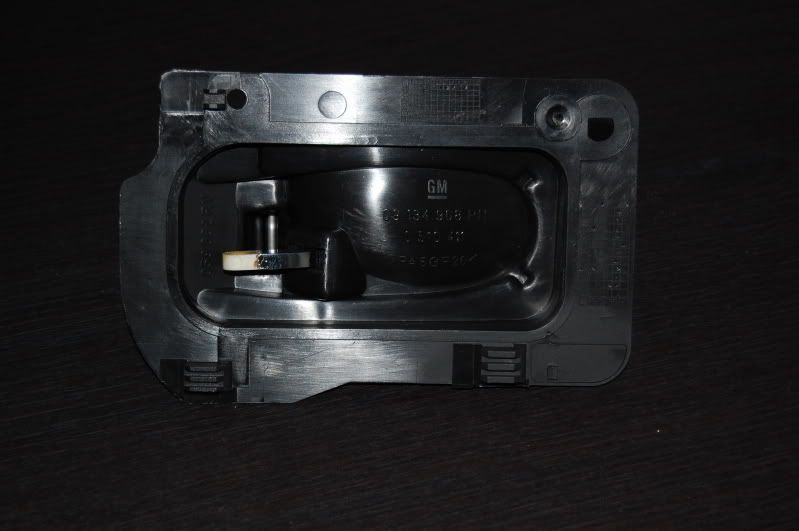

Men vadär detta?? låskolven räcker ju inte ut till handtaget mad
http://i150.photobucket.com/albums/s107/jockeb74/DSC_0013-6.jpg
http://i150.photobucket.com/albums/s107/jockeb74/DSC_0014-6.jpg
Får ta bakstycket från Vectra B och flytta över låskolven!!   Inget ska vara enkelt....
http://i150.photobucket.com/albums/s107/jockeb74/DSC_0015-3.jpg

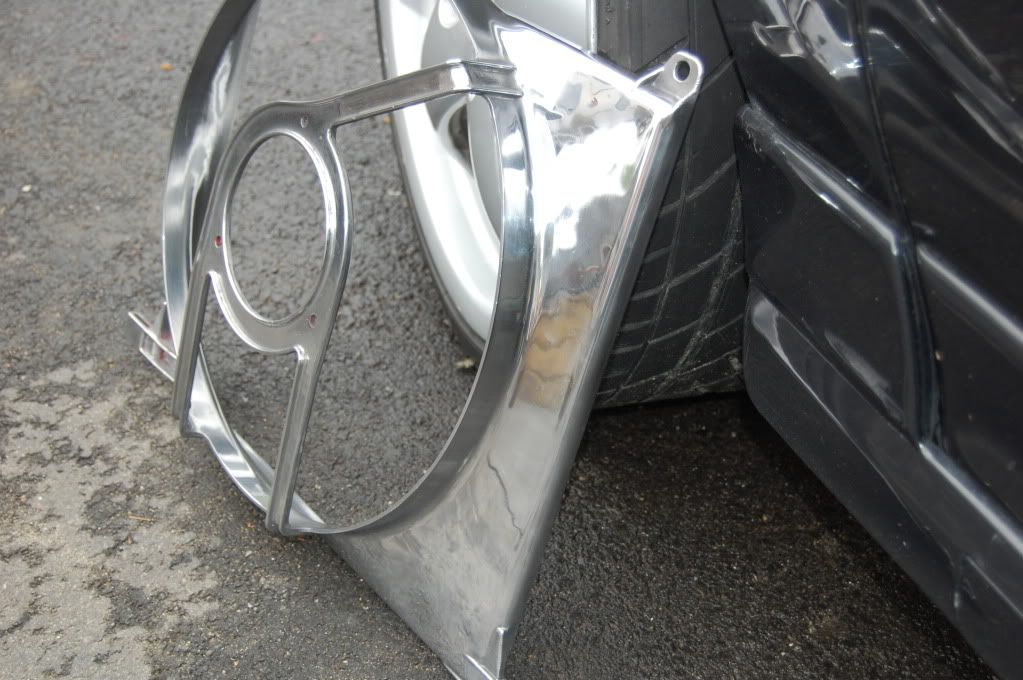

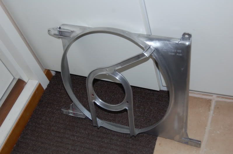

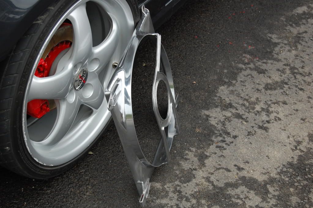

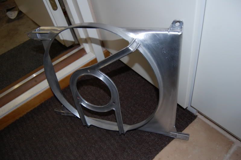

Tänkte piffa till lite mer i motorrummet...

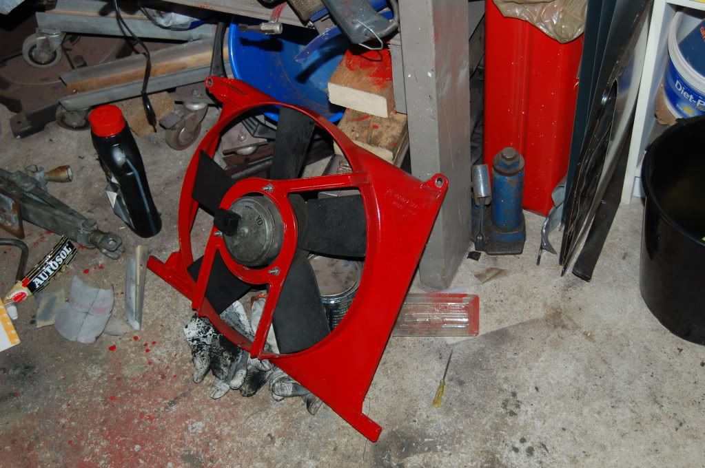

Någon idiot ( läs: jag själv ) hade lackat hållaren till kylarfläkten
http://i150.photobucket.com/albums/s107/jockeb74/001-1.jpg
Hade tänkt att skaffa en olackad hållare att polera upp, dock så tog snålvargen mig och jag tog med den lackade hållaren på jobbet i natt och ägnade några timma åt den.

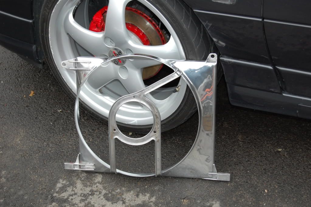

Blev helt ok!! Nu ska den bara slipas med finare sandpapper och sen går jag på den med Autosol
http://i24.photobucket.com/albums/c25/jockeb/GSI/004.jpg

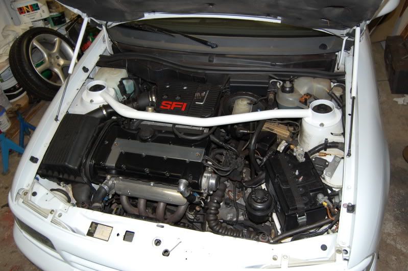

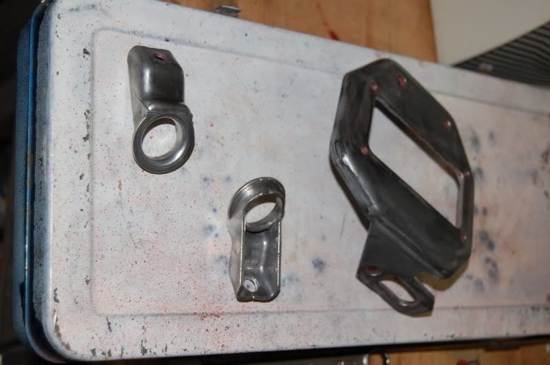

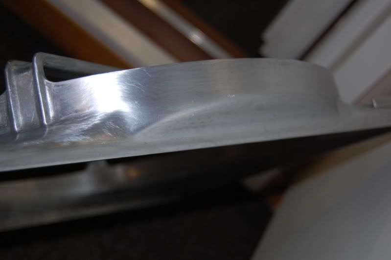

Slipat ner alla gjutkanter och artilkelnummer mm som fanns kvar. Här ska bli slätt o blankt!! Får se om det finns någon tid att testa polera den lite imorgon, ligger ju virke till en ny altan på baksidan och väntar på mig.....
http://i24.photobucket.com/albums/c25/jockeb/GSI/DSC_0015-5.jpg
http://i24.photobucket.com/albums/c25/jockeb/GSI/DSC_0016-7.jpg
Allt jag målat rött i motorrummet är veck. Vet inte vad som flög i mig när jag gick lös med färgen
http://i24.photobucket.com/albums/c25/jockeb/GSI/DSC_0017-3.jpg
Här lite slipade delar som varit röda
http://i24.photobucket.com/albums/c25/jockeb/GSI/DSC_0018-2.jpg

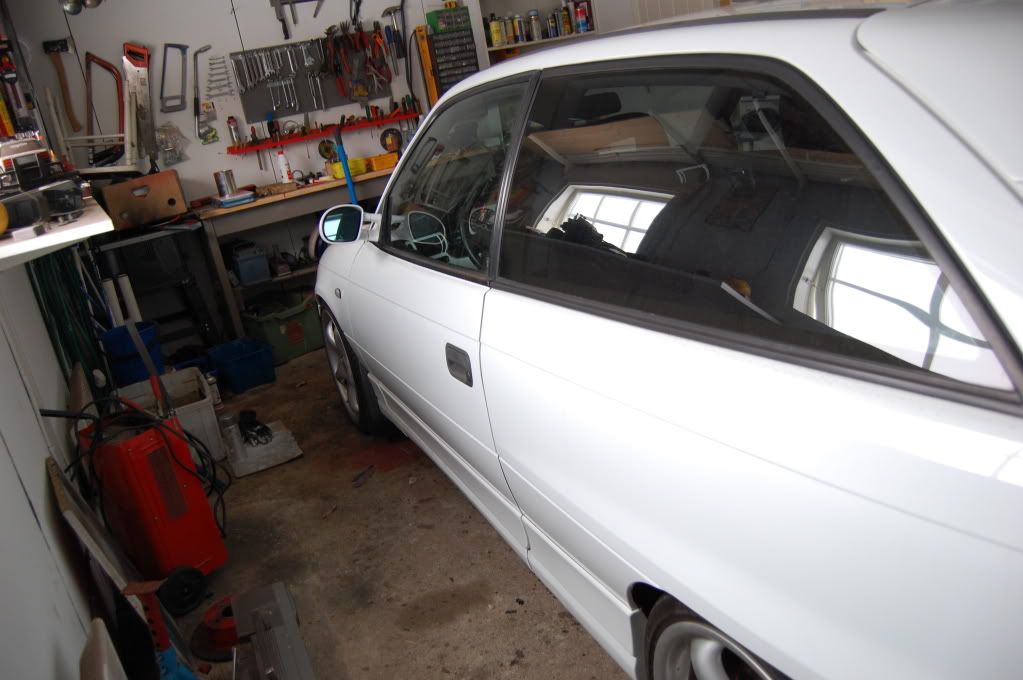

Då har man haft tid att ägna ett par timmar till den vite:D
http://i150.photobucket.com/albums/s107/jockeb74/029-1.jpg
http://i150.photobucket.com/albums/s107/jockeb74/030-1.jpg
http://i150.photobucket.com/albums/s107/jockeb74/031-1.jpg
http://i150.photobucket.com/albums/s107/jockeb74/032-1.jpg
Och så var jag bara tvungen:lol:
http://i150.photobucket.com/albums/s107/jockeb74/033-1.jpg
http://i150.photobucket.com/albums/s107/jockeb74/034-1.jpg
Ingen skillnad på bromsarna.... nädå!! :p men faan vad hög den vita är fram:rolleyes:
