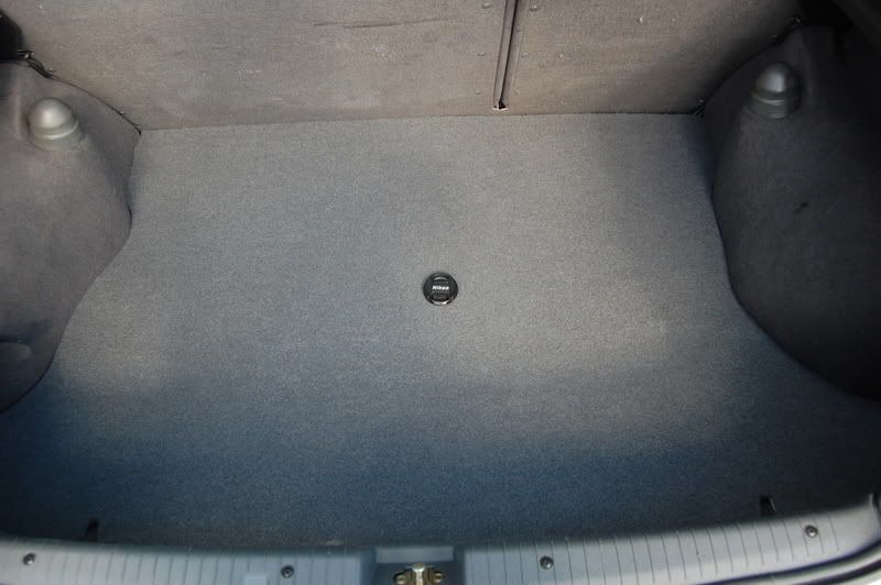

Skuffen klar....  rent o snyggt!!
Lyckades hitta ett tyg som var hyffsat nära original:|

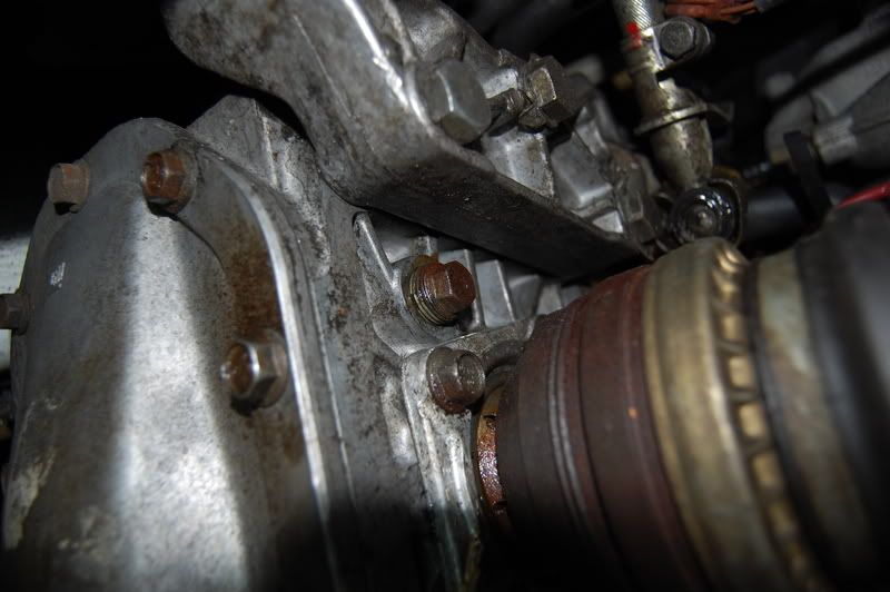

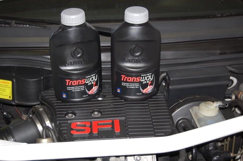

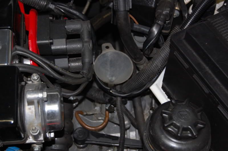

Byte av växellåds olja........ (Växellåda: F20)
Nu blir det väl livat då man köpt oljan på macken:lol:
http://i24.photobucket.com/albums/c25/jockeb/GSI/DSC_0004-8.jpg
Leta reda på nivåpluggen (den i mitten med gänga som är större än bultskallen(13mm)) till vänster ser man "tråget".
http://i24.photobucket.com/albums/c25/jockeb/GSI/DSC_0006-4.jpg

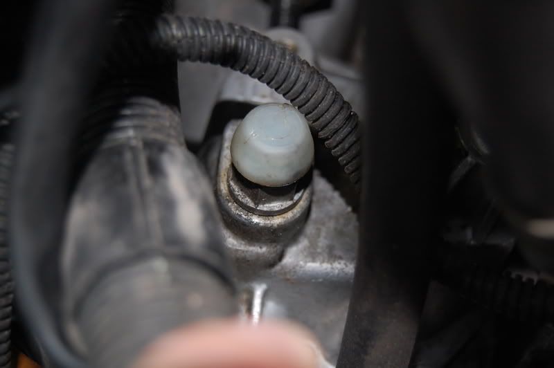

Sök lämpligt ställe att fylla på oljan som tex denna ventil uppe på lådan(17mm)
http://i24.photobucket.com/albums/c25/jockeb/GSI/DSC_0007-5.jpg
Lossa "tråget" på växellådan o låt oljan rinna ut. (det ljusa i mitten är ny helsyntet motorolja som jag "sköljde ur" lådan med efter den runnit tom bara för att få bort lite skit)
http://i24.photobucket.com/albums/c25/jockeb/GSI/DSC_0006-5.jpg
Hitta en liten tratt och börja fyll tills det rinner ut ur nivåpluggen
http://i24.photobucket.com/albums/c25/jockeb/GSI/DSC_0005-6.jpg
Sen kommer det bästa efter du satt ihop allt och provkör så upptäcker du att växellådan känns som ny och ev små missljud i lådan är som bortblåsta:D
