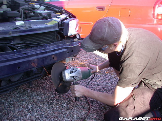

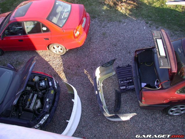

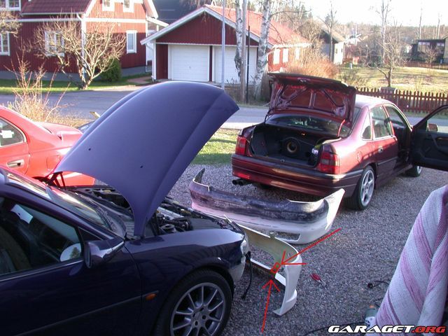

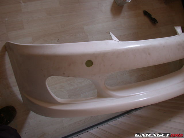

Nu har jag börjat kapa i bilen, då fronten måste passas in på riktigt, små plåt detaljer i diverse krockbalk och annat löst som måste bankas in och kapas av. Tidigare har jag fått pressa på fronten, men det fungerar ju inte, den ska ju gå att hänga dit och sedan skruvas fast.
Jag fick en skaplig glipa under lysena och då tänkte jag att det är väl bara att lyfta fronten lite, men det gick trögt, hittade en del smågrejer som tog i, och dessutom så när jag pressade, som jag då gjorde med all min kraft för att bara få nå märken på vart det tog i, så släppte ett av fästena från fronten som sitter ungefär vid hjulhusen. Så det är bara att börja skrapa lite mer PL400 och limma om, ska dessutom plasta fast fästena den här gången.
Jag kommer även göra två stycken nya fästen strax under krockbalken och ska försöka börja med det idag. Men först nån liten bild så ni har något att titta på:)
https://www1.garaget.org/gallery/archive/12669/325541_9g0r7k.jpg
Spela musik med vectra 2000:n och jobba med b:nsmile Inte illa!

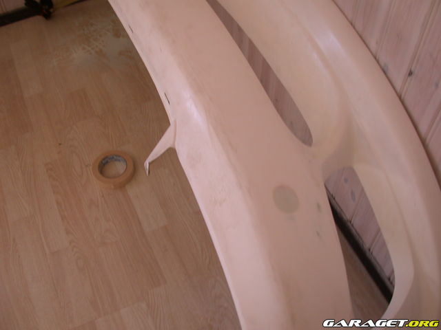

https://www1.garaget.org/gallery/archive/12669/325542_9vqk2j.jpg
Första gången jag sätter en rondell i en bil, kändes konstigt men det var lite roligt, och nej, jag tar inte bort något som är viktigt för säkerheten:)

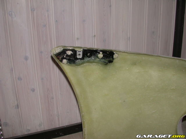

https://www1.garaget.org/gallery/archive/12669/325547_htv1ux.jpg
Här ska jag gjuta fast en plåtvinkel eller ett plattjärn med ett hål i, och sedan under krockbalken lossa på 2 muttrar och sätta dit 2 järn, sedan kan jag sova lugnt på att fronten sitter bra undertill också, drar bara igenom skruv och mutter. Sen ser ni lite av bakdelen på bilen där också, inte illa pinkat för en amatör som mig, hoppas det håller bara:)

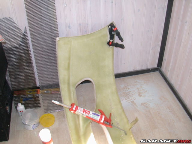

Det vart inte mycket gjort nu i helgen heller, mycket annat man fick hålla på med, sen åkte jag ju upp till Söderhamn på lördagen också, och kom hem sent så det blev inget gjort där.
Men jag hann iallafall skrapa lim från det fäste som släppte då jag skulle försöka passa in fronten riktigt, även det som vart kvar på fronten, började även rycka i det andra fästet, och det satt som berg, men ville vara säker på att det skulle sitta lika bra som det fäste som lossnade skulle göra så jag pillade med det i ungefär 1 timme:P Sedan skrapa lite mer lim. Tillslut så limmade jag om dom på ett lite bättre sätt och skrapade upp ytan med lite grövre papper på fästena och plastade även fast dom litegran.
https://www1.garaget.org/gallery/archive/12669/328284_ey7mgr.jpg
Här var det limmat på nytt, ursäkta för en suddig bild
https://www1.garaget.org/gallery/archive/12669/328288_k2plsn.jpg
Och plastade även lite gran, inte överdrivet mycket men det ska fan inte kunnat släppa nu.
Passade även på att ändra dom liite då de var liite ojämt där dom mötte framskärmen. Så nu tror jag det ska bli jättebra:)

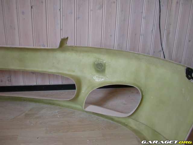

Sedan fixade jag också bogserhålet på fronten, la igen det med matta och polyester, sedan vart det glasfiberspackel och ett lager finspackel på det. Men jag tror jag ska lägga på ett litet lager finspackel till.
https://www1.garaget.org/gallery/archive/12669/328292_7h7vhi.jpg
Vackert från baksidan:)
https://www1.garaget.org/gallery/archive/12669/328295_s0tyrz.jpg
Framsidan.
https://www1.garaget.org/gallery/archive/12669/328297_a2aii4.jpg
Och färdigt efter spackel.

Jag måste bara fråga, de som läser detta, vad föredrar ni att sätta fast t.ex sidokjolarna med, Sikaflex 221 eller PL 400?
MVH Matte!
Calibra Turbo 4x4
DraMinBil.nu
1 016 Inlägg
28 april 2008
#74
Tech7 tror jag är samma som PL400? dvs att det är lackeringsbart om du får lite lim som kommer utanför. Det är inte sikaflex..
Ett tips om du inte får ordning på fästena, och som ja tycker du har gjort lite onödigt mycket jobb med smile
Ta och skruva i originalfästena från kofångaren direkt i där dom ska sitta. ös sedan på med tech7 / pl400 eller vad du nu har och spänn fronten mot limmet med tvingar.
Fronten kommer sitta som berget och på RÄTT plats direkt istället för att du ska behöva justera i efterhand..

AdamOpel, Ja det var ju faktist ett smart sätt:P Blir det kattskit av det här så kommer jag göra så som du skrev, tänk vad osmart man kan vara alltså:) Vart köper jag Tech7? Det har jag aldrig sätt någonstans...
