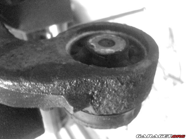

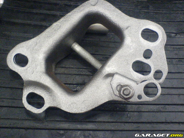

Så här ser fästet ut underifrån, visserligen nyblästtrat på min bild men iaf smile  bilden under är bild på budssningen smile   här är en länk till Streetperformance där de kostar 690:- för de bussningarna

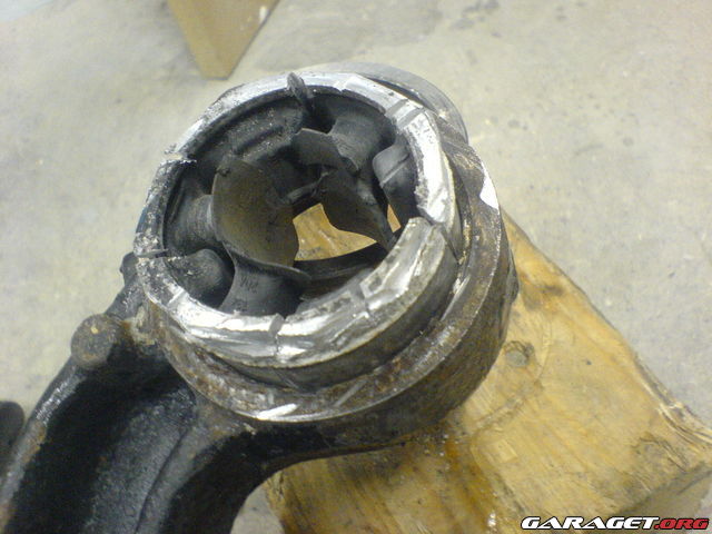

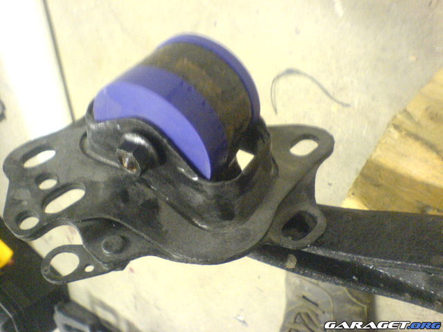

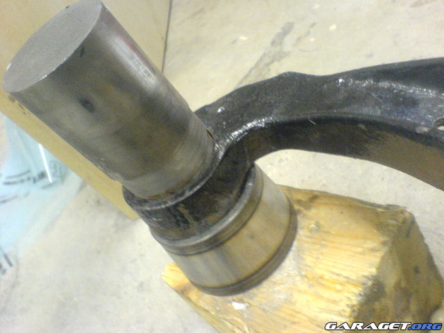

Här kommer mina dagsfärska bilder från bussningsbytet,  pressa ur den inre delen av bussningen medans den yttre delen jag smaka på mer våld..    kapade upp ett spår med bågfilsblad sen hittade jag ett bra mothåll och ett don för att slå på,  och tillslut gav det med sig   då blev det att montera dit Powerflex-bussningarna. skönt skönt!
