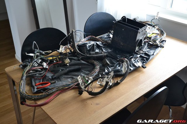

Börjat dona lite med härvan. Det är ohyggligt tråkigt, men måste göras.

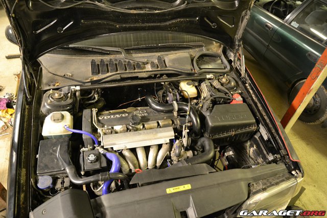

Idag hämtades den "hem". Var ju längesedan man körde den och det tog ett tag innan man kom in sig med koppling och så. Men sen så rullade det på hela vägen till garaget. Tvätt står högt upp på listan över saker som ska göras, men det får vänta ett litet tag.
https://www1.garaget.org/gallery/images/1/651/651-b20b2596f8b5c96ffaac29af1305b05f.jpg
Sista bilden på motorrummet med den här motorn...
https://www1.garaget.org/gallery/images/1/651/651-31af82953b610243ce054b3016efea32.jpg
...för om allt flyter på så åker den ur imorgon. Dock saknas lite delar och en hylsa jag lär ha, så den andra motorn lär inte läggas i förrens i mitten av kommande vecka som det ser ut just nu.

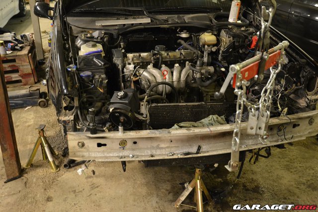

https://www1.garaget.org/gallery/images/1/651/651-4ea3641ee5f516b0259f3226b365ced8.jpg
Har donat vidare idag, men hann inte få ur motorn. Men det är inte så mycket kvar. Den andra motorn är inte klar att lyfta över än heller. Hoppas att kunna lyfta ur motorn ur den svarta på onsdag. Motivationen lyste med sin frånvaro idag och det gick åt en del tid till annat. Bland annat att svära över att jag en gång i tiden verkar ha trott att det inte spelar något roll åt vilket håll ena bulten till generatorn satt - idag vet jag att det spelar roll... Men som tur är så går det ju fort att plocka av insuget.

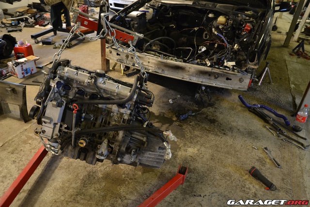

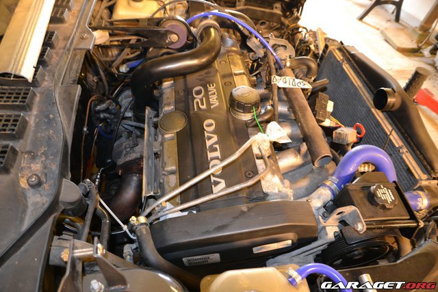

https://www1.garaget.org/gallery/images/1/651/651-742c6cad7ff968bf6389ecb371b743e1.jpg
Den gjorde motstånd in i det sista, men till slut så åkte motorn ur.

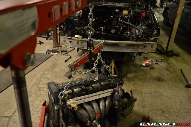

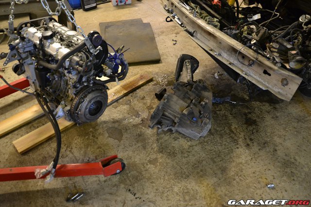

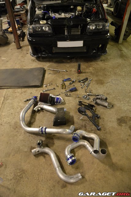

https://www1.garaget.org/gallery/images/1/651/651-90e4dc4d9f45c5e3147d775b961b1f10.jpg
Grundtanken var ju att lyfta över mtor och låda som ett pakket från donatorbilen. Men då lådan i donatorn verkade tveksam så fick jag offra tid på att flytta över lådan mellan motorerna.

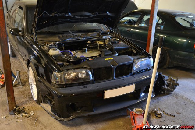

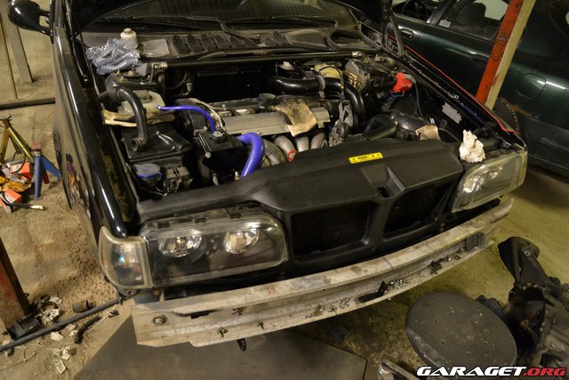

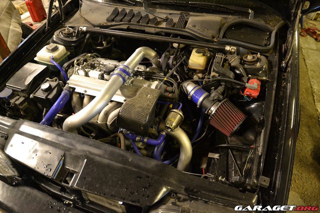

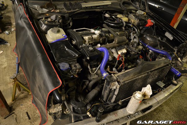

https://www1.garaget.org/gallery/images/1/651/651-df914458c619364f0cecc5de293cf38b.jpg
En massiv mängd svordomnar över konstruktionen av motorfästena bland annat och en hel del trixande så sitter det nu en helt vanlig turbofemma i maskinrummet. Imorgon är det dags att ta tag i det där med att kolla in allt igen.

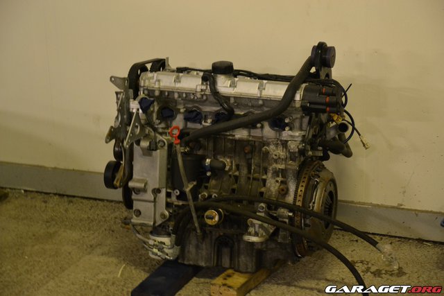

https://www1.garaget.org/gallery/images/1/651/651-06c4cdc846d80909516b5b96e7b6d4e4.jpg
Förutom att den ska få donera lite tänddelar så kommer den där motorn att få stå orörd ett bra tag framöver.

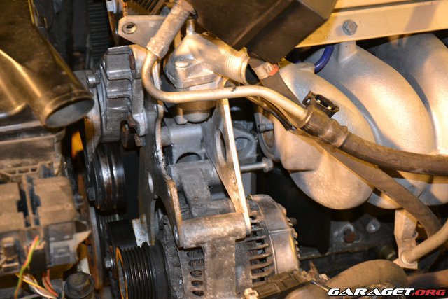

https://www1.garaget.org/gallery/images/1/651/651-a5227d3b5110b8e10cc6bbbd95e58e17.jpg
Hann med en hel del idag, men är en del kvar innan uppstart. Ser inte ut att bli någon provtur förrens nästa vecka sad

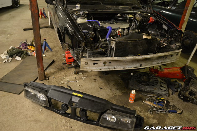

https://www1.garaget.org/gallery/images/1/651/651-dd3d7a4830e74449ade6df781de5123a.jpg
Hann förbi garaget en snabbis innan jobbet igår så jag hann hänga upp avgassystem och lite annat småplock
https://www1.garaget.org/gallery/images/1/651/651-17d8a2719082ee0a9d695eac8d0bf0b0.jpg
Snart så. Nu är det bara ett par saker som ska kollas, och sen kan jag ställa ner den på marken igen och koppla in dem sista grejjerna om jag inte råker ut för fler tidsödande saker. Har varit en massa pyssel med drivaxlar, byta oljefilter, sätta tillbaks bränsleledningar, sätta i kontakter och annat. Förhoppningen inför imorgon är att få ner den på hjulen igen och koppla in det sista och helst sätta tillbaks frontkorgen.

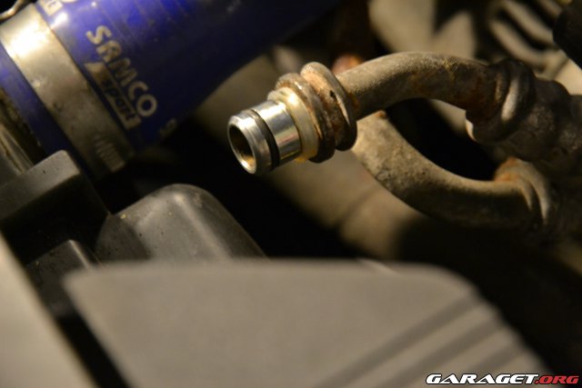

Nya tätningar till slangarna till oljekylaren, att inte byta ut dessa kan bli dyrt i slutänden.

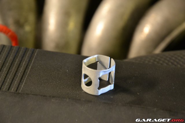

Detsamma gäller även clipsen som håller fast slangarna. Dessa är engångsartiklar. Det finns många exempel på folk som försökt återanvända dem och som snabbt får lära sig att clipsen då ger med sig och man skjuter loss slangarna och tömmer motorn på olja fort med ras som följd. När man satt dit dem nya så brukar jag dra ett buntband eller en slangklämma runt som extra säkerhet att clipset håller sig på plats.
