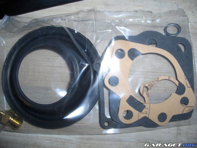

Okej, hej igen, nu har jag varit på biltema, laddat upp med ny olja, nytt oljefilter samt bytt lilla bränslefiltret (det med grön markeringsram) utöver detta har även nya tändstift och tändkablar monterats.
Nu till det tråkiga: INGEN skillnad, ända som hände var att jag numera har svartrök och nu går bilen ännu segare och kommer oftast inte ens upp till 3000 varv.
Så jag funderar på de slutliga 2 lösningarna, skruva isär min pierburger eller vad fan den hette och gå igenom med biltemas reparationssats:
https://www1.garaget.org/gallery/archive/80176/331268_m9i9rs.jpg

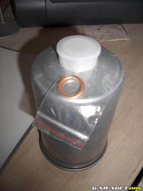

Slanga ur hela tanken och gå igenom den och försöka blåsa rent med tryckluft eller något liknande. Jag har även inhandlat ett stort bränslefilter som ajg ej ännu funnit på bilen, så var detta ska placeras är fortfarande ett mysterium för mig, vore hemskt bra med lite hjälp.
https://www1.garaget.org/gallery/archive/80176/331266_h5vlpn.jpg
https://www1.garaget.org/gallery/archive/80176/331267_r9jm4y.jpg

Ojdå, du har tydligen köpt ett bränslefilter till en insprutare. Blev nog lite fel där wink.

till 99% är det membranet som sitter under övre kåpan på förgasaren
riv inget annat innan du bytt det och fyllt på med atf olja
kåpan sitter med 3skruvar och sen är det bara att dra upp så ser du hur membranet sitter fast dit med det sätt ihop och häll på atf olja och tuta och kör
det är den stora gummi tjosanen i biltemas renoveringssats som kallas membran
vet inte riktigt varför du inte bytt den ännu då det inte bara är jag som skriver det som förslag
är standard fel på dessa förgasare och dom beter sig väldigt märkligt tex toppar 30km/h orkar inte varva osv
alltså där det gula locket sitter monterat det är den kopan som ska skruvas bort
tar några minuter att byta dessutom rör inget annat innan du bytt den
att renovera en förgasare utan riktig gas mätare att ställa förgasaren med kommer bara förstöra istället för att göra någon nytta

Tack för svaret, membranet och alla andra packningar är nu bytta, förgasaren är 100% rengjord och bilen spinner som en katt igen, UNDERBART känns det att det funkar, jag som trodde det var något allvarligt, så var det ett problem som kostade mig en halv dag och 100kr big_smile
Dessutom har jag nog gett bilen en extra liten knuff genom tändstift/tändkablar/förgasarrengöring/bränslefilter/oljefilter/ny olja för helvete vad den accelererade kraftigare än vad den någonsin gjort.
