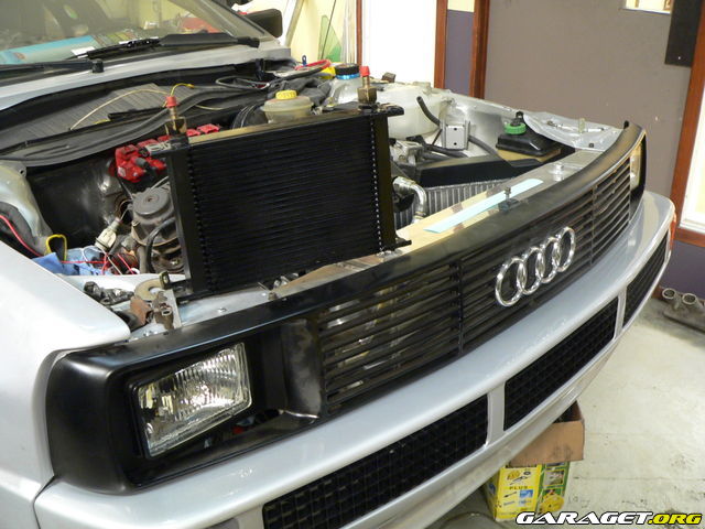

Det har inte hänt så mkt, försökte montera dit olje kylet men insåg sedan att ja inte har något bra ställe o sätta den. Så ja får ta o köpa en 16 raders istället..

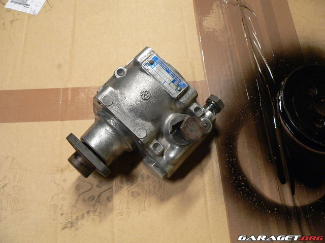

sen har ja snyggat till servo pumpen lite hadde tänkt o renovera den men ja är rädd för att det inte går o köpa renoveringssatser längre.

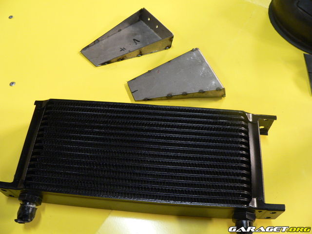

satte ihop två fästen för grillen o kofångaren vilket gör dom delbara utan o behöva riva kofångaren.
sen har ja fått mitt nya oljekyl det gamla tar Emil till sin bil..

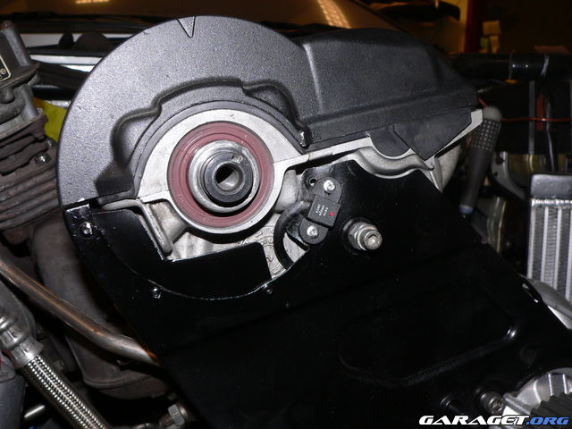

inte mkt till update men..

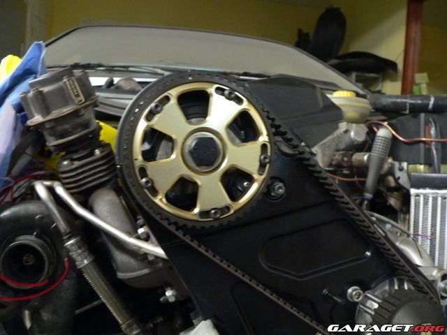

Här har ja i alla fall löst ett problem med i kamaxel givaren
https://www1.garaget.org/gallery/archive/20523/801430_8xk7er.jpg
Sen borrade ja in en magnet i kamrems hjulet.
https://www1.garaget.org/gallery/archive/20523/801433_lt7d4n.jpg
så nu e kamremen på igen,
https://www1.garaget.org/gallery/archive/20523/801436_qa7j6x.jpg

Du skulle ha haft en fet oljekylare under vingen ist wink
Audiholic
485 Inlägg
28 november 2009
#315
Det kommer ja ha om du kolla tidigare i tråden, tongue
