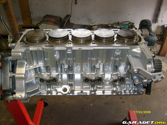

https://www1.garaget.org/gallery/archive/27501/333505_xllbev.jpg
Alla kolvar nästan i blocket. Dags att använda kolvkompressorn smile Mycket bra verktyg!!

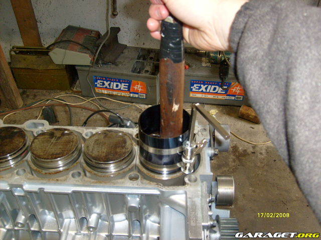

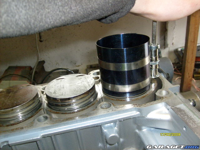

https://www1.garaget.org/gallery/archive/27501/333515_7jkwo7.jpg

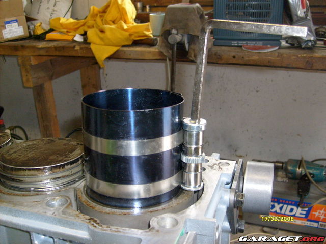

Dra åt alla kolvringar med verktyget !!
https://www1.garaget.org/gallery/archive/27501/333518_96gb0p.jpg
Sedan knacka väldigt väldigt försiktigt ner kolven !!

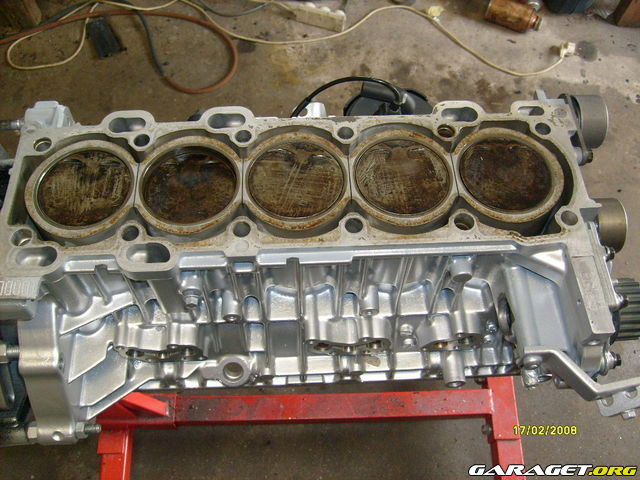

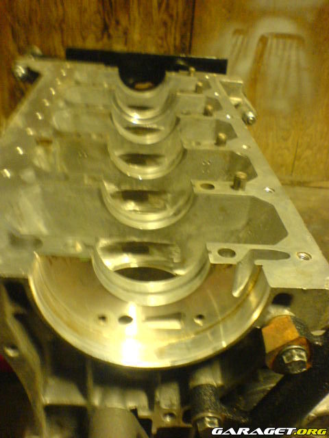

https://www1.garaget.org/gallery/archive/27501/333520_gnjaxy.jpg
Och här är alla kolvarna i blocket.
https://www1.garaget.org/gallery/archive/27501/333528_s3j6sj.jpg
;D

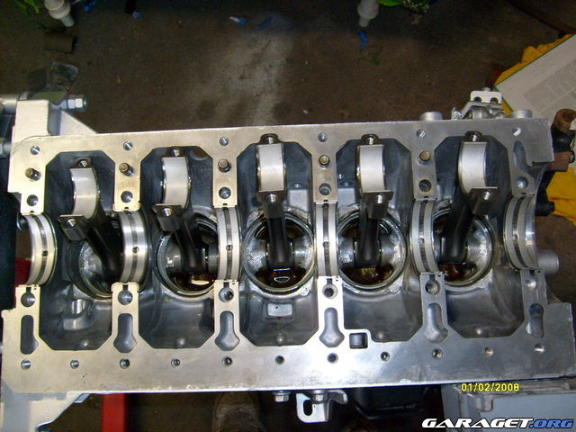

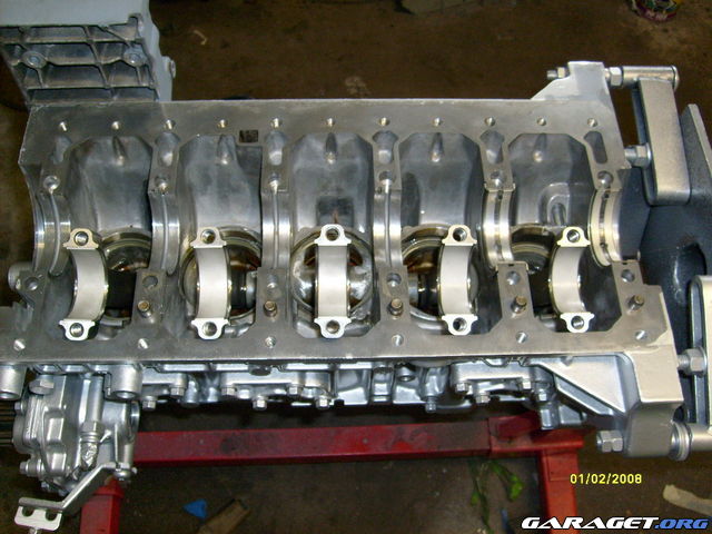

https://www1.garaget.org/gallery/archive/27501/333530_pd4z2m.jpg
Alla vevlagar monterade på stakarna !!
https://www1.garaget.org/gallery/archive/27501/333531_bk58i1.jpg
Ramlagerna monterade på blocket !!

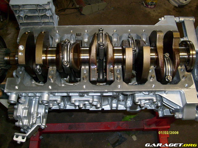

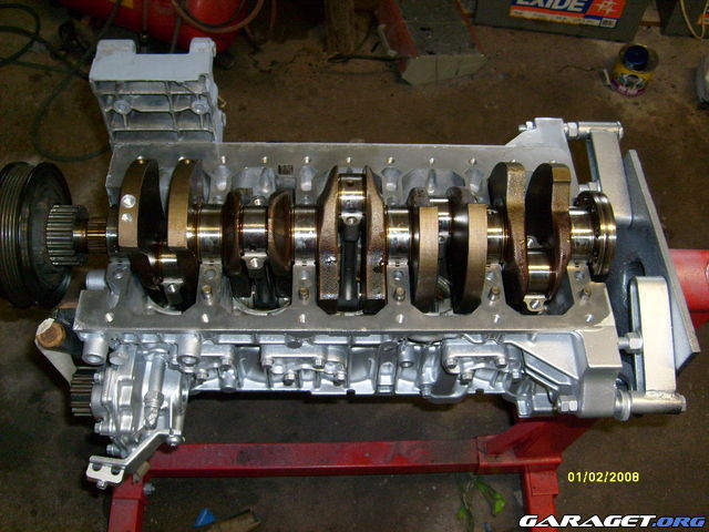

https://www1.garaget.org/gallery/archive/27501/333534_m02wkx.jpg
Vevaxeln på plats !!

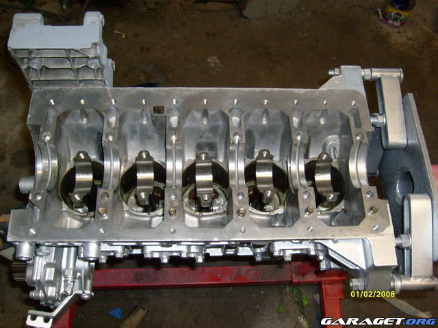

https://www1.garaget.org/gallery/archive/27501/333543_idkm9l.jpg
Alla överfall på stakarna är nu monterade !!
https://www1.garaget.org/gallery/archive/27501/333554_lrhbpn.jpg
Överfallet o åtdraget lika med oljetråget monterat !! hade inte mer bilder på överfallet än denna. men men !!

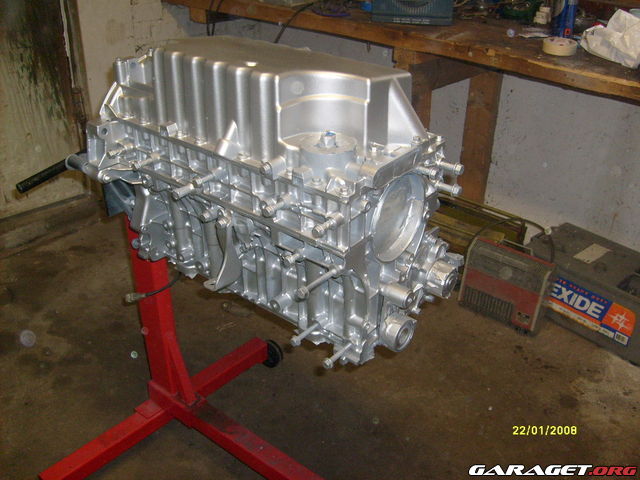

https://www1.garaget.org/gallery/archive/27501/333559_iahlrl.jpg
SPM stakar, std ram/vevlager, 707 tryckplatta o R lamell. blev ingen sinter ;P

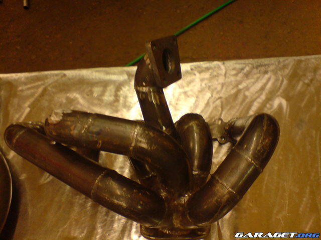

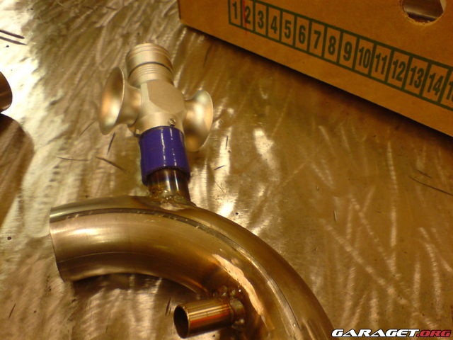

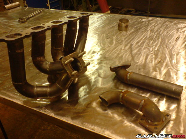

https://www1.garaget.org/gallery/archive/27501/339506_cdtypq.jpg

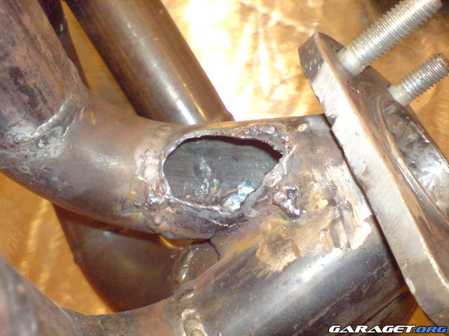

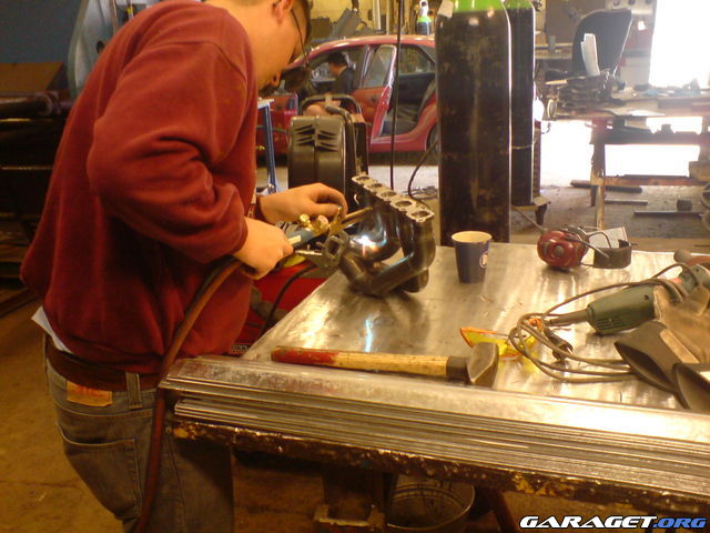

Då ta vi och skär i grenröret :S Ett hål till WG röret !!
https://www1.garaget.org/gallery/archive/27501/339511_mer97a.jpg
Faaan de läcker i grenröret tongue HEHE.
https://www1.garaget.org/gallery/archive/27501/339516_y5hbnc.jpg
Jaa vad ska man säga ? inte så fint nu kanske. Få ta och slipa ut massa skit !!
https://www1.garaget.org/gallery/archive/27501/339535_hv82u0.jpg

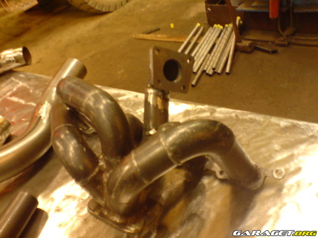

Röret till Wastgate är helsvetsat nu !! Dags för svetsa dit den big_smile

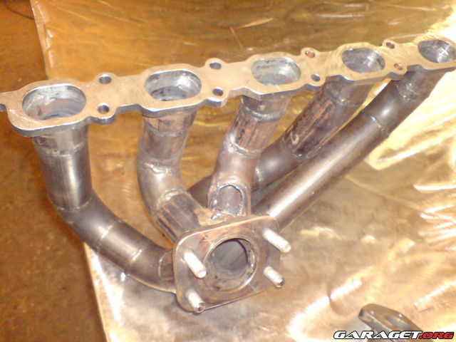

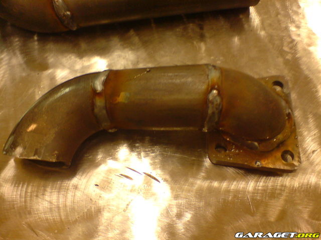

https://www1.garaget.org/gallery/archive/27501/339541_kvkaa4.jpg

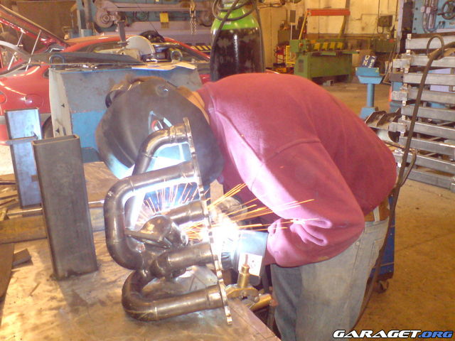

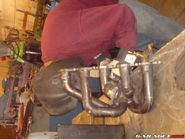

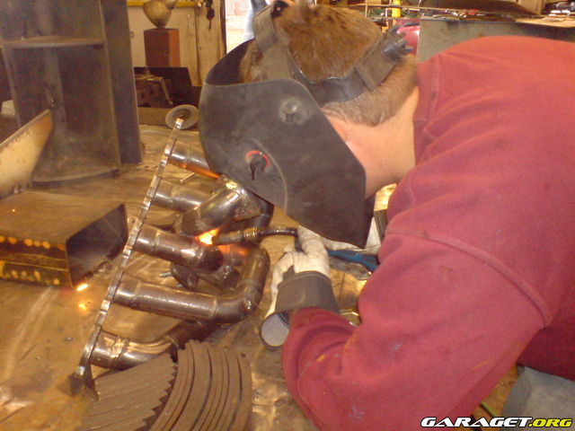

Då är det dags att svetsa ihop WG rör på grenröret !!
https://www1.garaget.org/gallery/archive/27501/339547_w2uqe0.jpg
Då börja brosan svetsa ihop WG röret !!
https://www1.garaget.org/gallery/archive/27501/339549_00jsnk.jpg
https://www1.garaget.org/gallery/archive/27501/339550_lv3cif.jpg
Blir toppen bra detta !!
https://www1.garaget.org/gallery/archive/27501/339553_fdc4ls.jpg

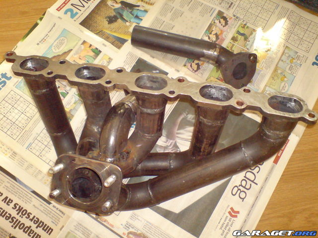

KLART !!
https://www1.garaget.org/gallery/archive/27501/339555_2uwbhc.jpg
Fan vad grymt de kommer bli till sommaren big_smile

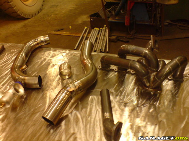

https://www1.garaget.org/gallery/archive/27501/339559_h2rb13.jpg

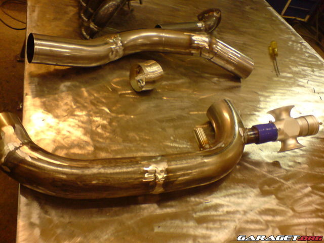

Wg rör svetsat på grenrör (Klart) trckrör (klart) anslutningarna till dumpen/tomgångsmotor (klart) Öppna wgröret svetsat (klart) Då så då va de inte mer !!! big_smile
https://www1.garaget.org/gallery/archive/27501/339561_qomhe2.jpg
Lite extra bilder kommer HÄR !!

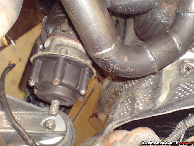

Ja precis där sitter WG'en smile lätt att komma åt den nu !!
https://www1.garaget.org/gallery/archive/27501/339569_sjx7d9.jpg

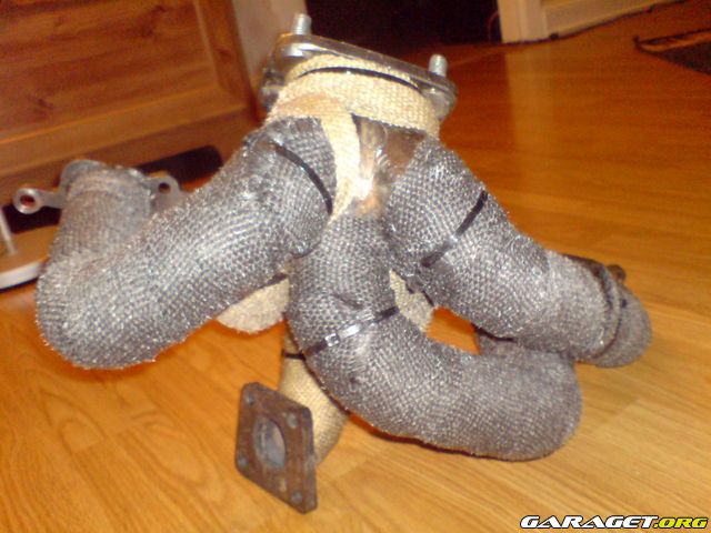

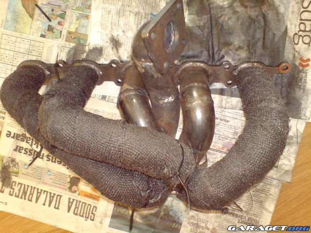

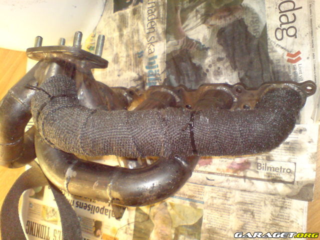

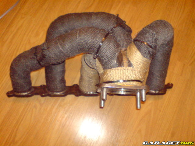

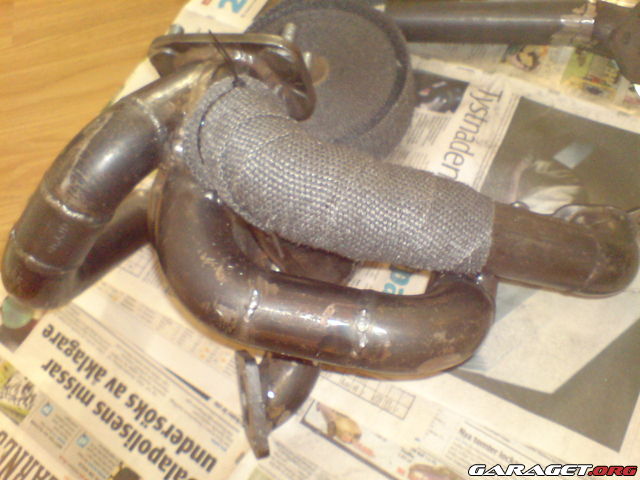

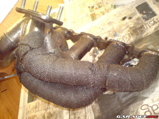

Sen åkte jag till mitt ljuva HEM smile kl är var då mellan 20.00 20.30 börja linda ihop grenröret då faktis !!
https://www1.garaget.org/gallery/archive/27501/339570_jrt89h.jpg
Då var det dags att linda då !! Jo jag vet att de är plast kattstrypare. Har bara dom tills ja fixa till METAL !! så va lugna.
https://www1.garaget.org/gallery/archive/27501/339574_fdc87z.jpg
Ett rör klart som är lindat. Är lite små pyssligt, de är lite kul !!
https://www1.garaget.org/gallery/archive/27501/339576_jv5nnp.jpg
oooh vad snyggt de blir !!!!!!
https://www1.garaget.org/gallery/archive/27501/339578_ip2wzf.jpg

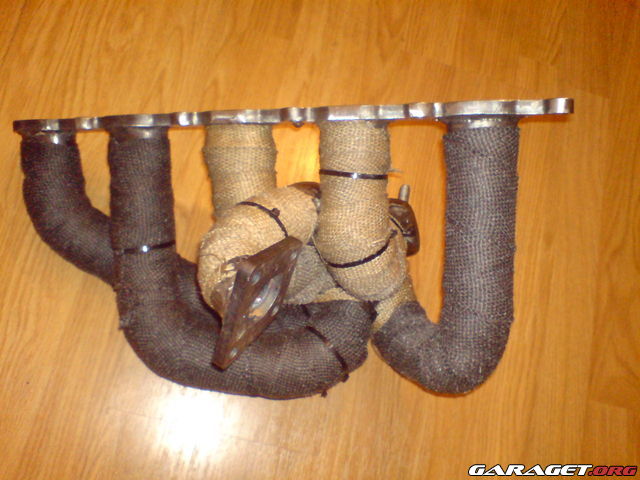

Tre rör klart !! oh sen ringde polaren o fråga om ja kunda ta en sväng på stan med han. Så jag hängde med honon. Fan vilka bilar de va ute alltså !!!!!!!!
https://www1.garaget.org/gallery/archive/27501/339580_tybml4.jpg

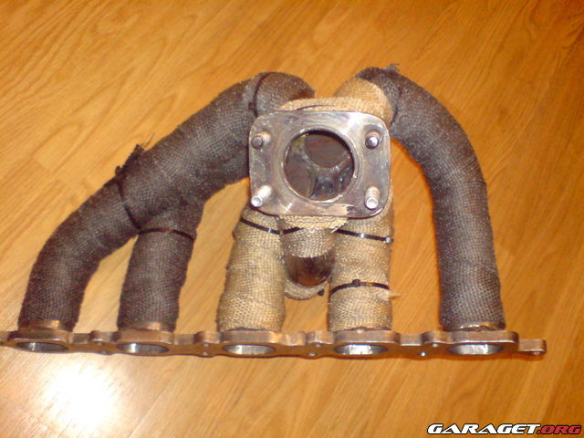

Dom andra skulle bli så trångt med de breda så ja fick ta de smala. spela ju ingenroll. ser ju lite snyggare nu faktis !!!
https://www1.garaget.org/gallery/archive/27501/339583_63240f.jpg
COOLT !!!
https://www1.garaget.org/gallery/archive/27501/339584_3yory5.jpg
Snyggt, synd att ja inte hade metal kattstrypare big_smile HAHA !!
https://www1.garaget.org/gallery/archive/27501/339589_htce2y.jpg
ÄNTLIGEN är grenröret klart. Har nog grubblatt över grenröret ett tag nu iaf. Men nu är de klart. SKÖÖÖNT!!

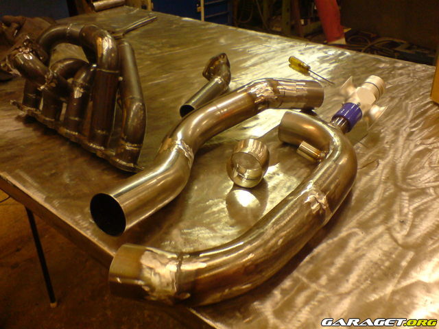

10 maj 2008
Min spontana tanke på ditt grenrör är att du eventuellt kan få problem med att styra laddtrycket då wg-inloppet är mer uppe i ett rör än nere i kollektorn, men jag kanske ser dåligt på bilderna. Ni har väl redan tänkt på det.

Joas_86
10 maj 2008
När ska du börja på ditt efterlängtade motorfäste som vi alla undrar hur du ska lösa? smile
laddet kommer ja få hur lätt som helst.
Och motorfästet är de enklaste som ja kommer göra på bygget !!

915 Inlägg
11 maj 2008
Joas_86 skrev:
Jag pratade om reglering så du inte får skenladd.. smile Laddtryck får du, troligen i mängder smile

Joas_86
11 maj 2008
phonic skrev:
Joas_86 skrev:
vad menas med skenladd ?
915 Inlägg
11 maj 2008
Joas_86 skrev:
phonic skrev:
När avgaserna fortsätter genom turbon efter uppnått laddtryck, så fortsätter det bara att öka och öka tills man spränger något.
Du kan helt enkelt inte kontrollera laddtrycket.
På mitt grenrör så kan jag ladda 0.4bar utan minsta skenladd, det är väldigt tveksamt om du kan göra det. Kan man inte hålla ett så lågt laddtryck så går det inte att mappa bilen riktigt.
Oftast fungerar det ändå men det är sjukt drygt att inte ha 100% kontroll på laddet.

phonic skrev:
Joas_86 skrev:
måste fråga, gäller det här enbart om man har extern wg? visst rycker du slangen på en turbo med inbyggd får du ju också skenladd. jag och polarn hade nämligen tänkt bygga ett grenrör till hans t5 men använda oss av en turbo med inbyggt wastegate.

Joas_86
11 maj 2008
phonic skrev:
Joas_86 skrev:
Då är de lika bra att bygga om allt igentligen, röret till wg ska alltså upp mkt mer.
Vore väldigt tråkigt om man får för mkt ladd med den motor ja ska ha nu iaf. Men men inget o deppa för, lika bra att göra de riktigt.
Joas_86
11 maj 2008
eriico skrev:
phonic skrev:
schysst bygge förövrigt joas.
fixa ett grenrör med separat wg mycke bättre faktis. om man drar ur slangen på turbo så kan de både minska eller så kan de öka väldigt mycket. Men de är bara dom som har pengar som gör så tongue
tackar, blir nu o bygga om röret på grenröret faktis sad
