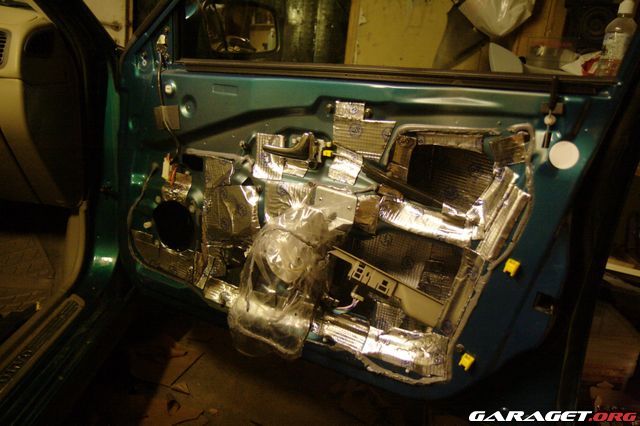

Dämpning på gång:
https://www1.garaget.org/gallery/archive/76263/719287_vo3hq7.jpg

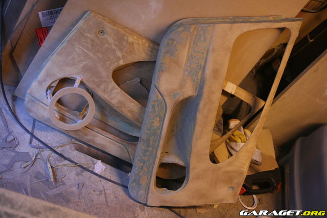

Vinylen bortpolerad och baffel provmonterad:
https://www1.garaget.org/gallery/archive/76263/719293_xav3tp.jpg

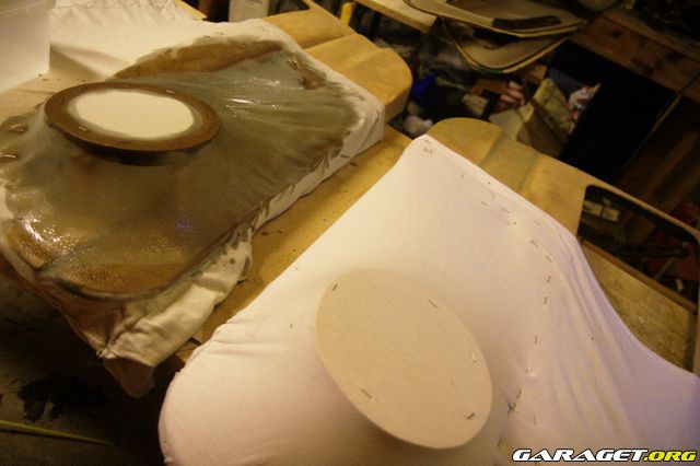

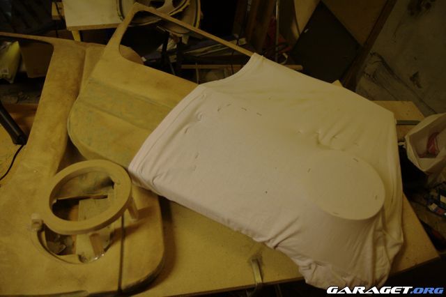

Fick duga med en t-shirt, hade inget annat tyg att tillgå, mina dörrar är tydligen XL smile
https://www1.garaget.org/gallery/archive/76263/719298_480di0.jpg
Första dörren blev inte så bra, tyget slappade lite:

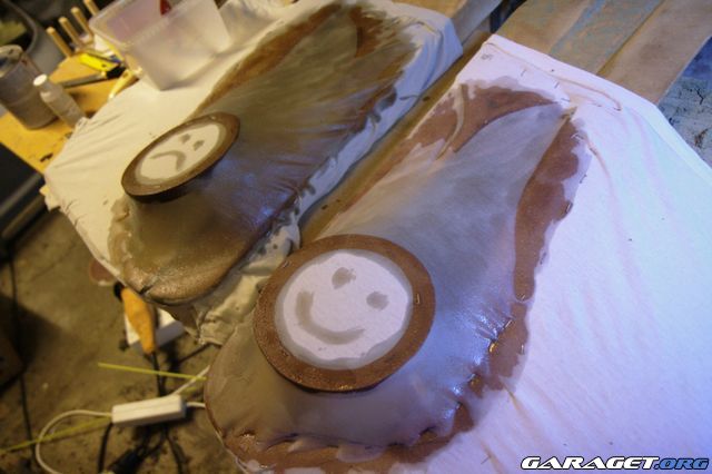

Andra blev lite bättre, man ser ju hur glad den är! smile
https://www1.garaget.org/gallery/archive/76263/719310_w6k70p.jpg

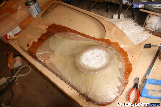

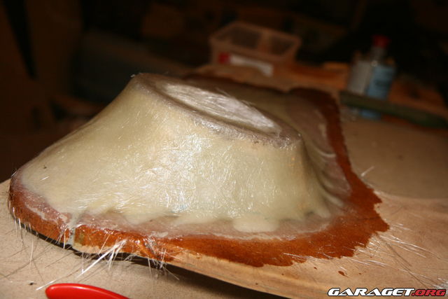

Första lagret glasfiber på utsidan:
https://www1.garaget.org/gallery/archive/76263/719319_m4sdp9.jpg
https://www1.garaget.org/gallery/archive/76263/719321_5lkgs9.jpg

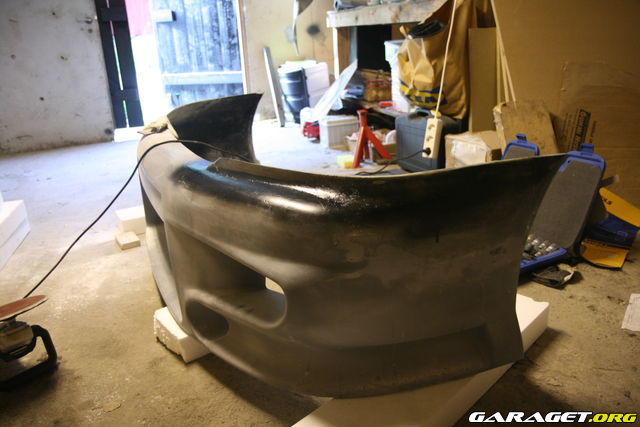

Kjolpaketet håller jag fortfarande på med, har lite problem med att få till formen uppe på hörnen men nu börjar det likna något, lite till glasfiber och slipning + sedvanliga spackel så är jag nog nöjd:

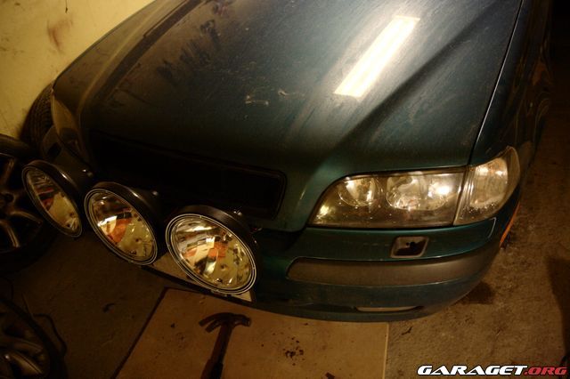

Går som vanligt i ultrarapid här. Dörrsidorna sitter tillfälligt monterade, fick hem galler nyligen som ska passas in innan bygget fortsätter. Ett delbart drag är införskaffat från skroten och ska monteras efter att det har blästrats från den lilla rost som fanns.

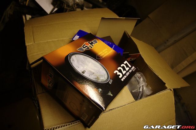

Passade på att skaffa lite extraljus nu när det är mörkt:
Sim vita x3:

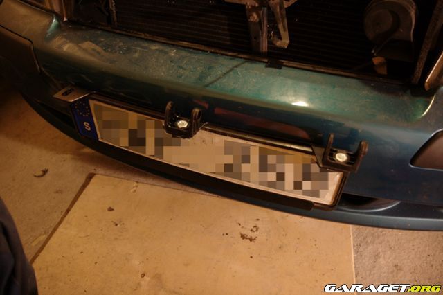

Fästet monterat:
https://www1.garaget.org/gallery/archive/76263/814238_4ge3e5.jpg

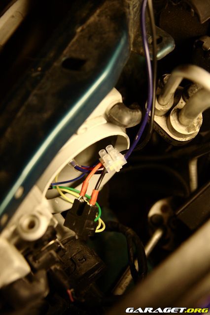

Gjorde en liten specialare för inkopplingen av reläerna, ville inte använda strömtjuvar på orginalkontakterna så jag byggde lite själv med hjälp av en sockerbit och lite div kontakter:
https://www1.garaget.org/gallery/archive/76263/814245_s2rnt9.jpg
Resultatet:
https://www1.garaget.org/gallery/archive/76263/814247_21nps4.jpg
