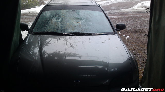

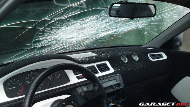

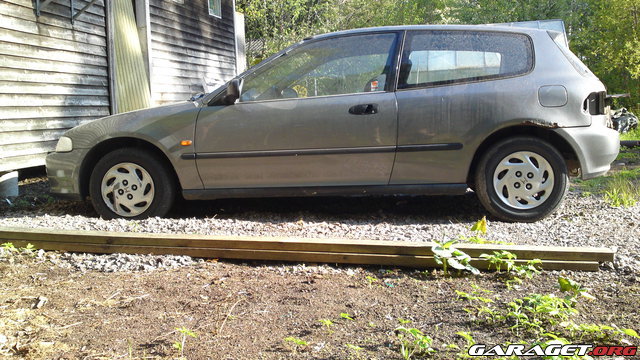

Anledningen till att ja helt tappade lusten i slutet av förra sommaren var några vänliga själars brist på respekt för andras ägodelar. Och vårat helt underbara rättsystem som kräver att man ska ha mer än ett vittne som sett hela händelsen + tagit regg nr på förövarnas bil, och sedan en stund sedan identifiera dessa i deras hem med polis närvarande. För att sedan få domen: Fallet nerlagt pga bristande bevisning...
https://www1.garaget.org/gallery/images/45/44300/44300-45f135928aebef9af43e440a216ff2b7.jpg
https://www1.garaget.org/gallery/images/45/44300/44300-20f94c196d242f569caf99ead20c261a.jpg
https://www1.garaget.org/gallery/images/45/44300/44300-0c90648a51b1d81e1e692d66c990cd4d.jpg

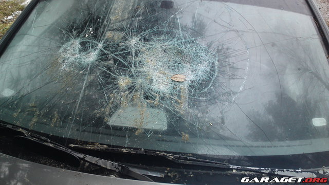

Fick framruta och lexus baklampor sönderslagna samt bucklor i sidan på dörren.
Men nu har jag beställt en ny framruta så sitter o väntar på den, sedan ska den besiktigas då jag haft den avställd hela vintern.

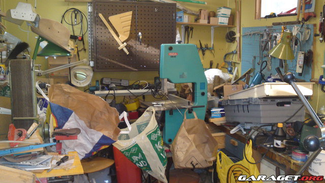

Avslutar med en Skön bild på vad man kan tänkas hitta i min verkstad wink
https://www1.garaget.org/gallery/images/45/44300/44300-f5a2148030705f012a972383775dc94f.jpg

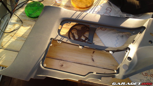

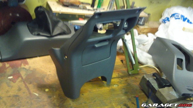

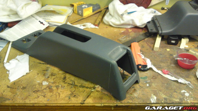

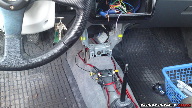

Ryckte ut mittkonsollen då den ska få sig en helt ny look!
https://www1.garaget.org/gallery/images/45/44300/44300-a35bfd690c11e9991afebd158b87147f.jpg
Ingen ska röka i min bil minsann så har ingen användning för fula askfat o diverse cool
https://www1.garaget.org/gallery/images/45/44300/44300-b6729c669fbf6a08584fef2191bcbdaf.jpg

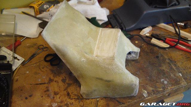

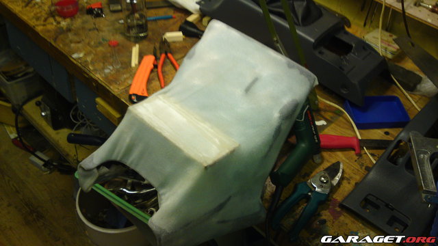

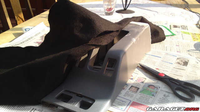

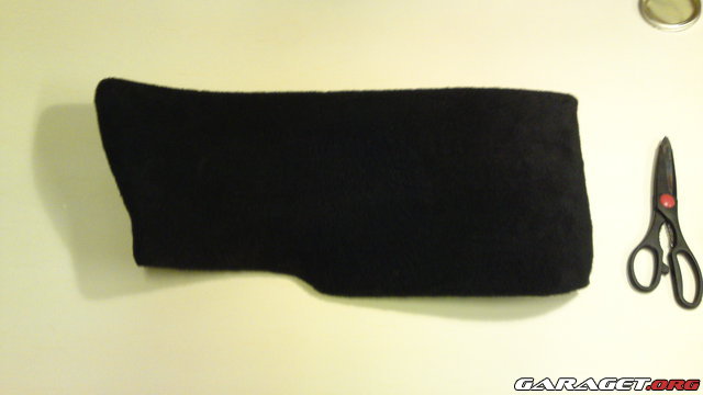

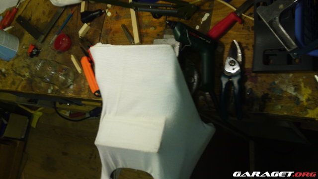

Började med att bygga upp en platta som jag kommer visa senare vad ja ska ha den till, och sedan drog ja på lite tyg för att kunna få fram formen jag vill ha på det.
https://www1.garaget.org/gallery/images/45/44300/44300-508f16d6faf33c198e102db4c0e6ad47.jpg

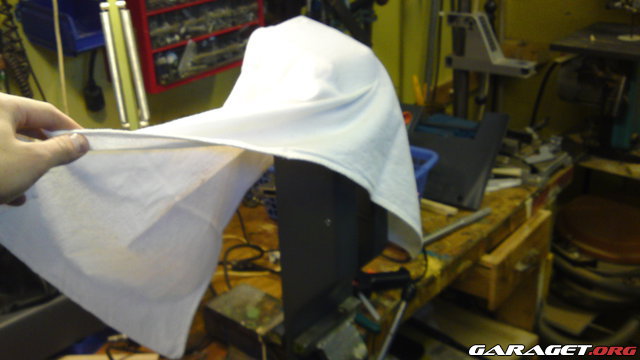

Tyget färdig spännt
https://www1.garaget.org/gallery/images/45/44300/44300-bbf7e0b935e3fa063ec89a60385cd738.jpg
På med polyester
https://www1.garaget.org/gallery/images/45/44300/44300-193c732d353fd4a89852cb1915394b35.jpg
https://www1.garaget.org/gallery/images/45/44300/44300-ac9c3ab7e92d383ff604f9609d63f528.jpg

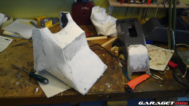

Efter det torkat så kollar man ju passformen osv innan man förstärker den och spacklar den jämn
https://www1.garaget.org/gallery/images/45/44300/44300-41d010b4c71c05ed09a6bf6af1755ad0.jpg
https://www1.garaget.org/gallery/images/45/44300/44300-f60d7182ede21bae3a427fb885180274.jpg
https://www1.garaget.org/gallery/images/45/44300/44300-a8b65bb662930d84a96ccf6bcd4a42a9.jpg
Ser ju jävligt vinnt o buckligt ut på bilderna men de är skuggor o olika lagt polyester men de kommer ju självklart ordnas med spackel big_smile
Det är allt jag hunnit så långt, ska iväg o införskaffa lite saker i morgon så blir det väl till o spackla spckla o slipa slipa..
More to come smile

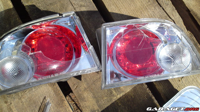

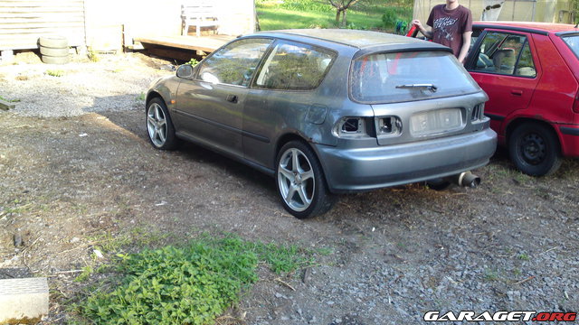

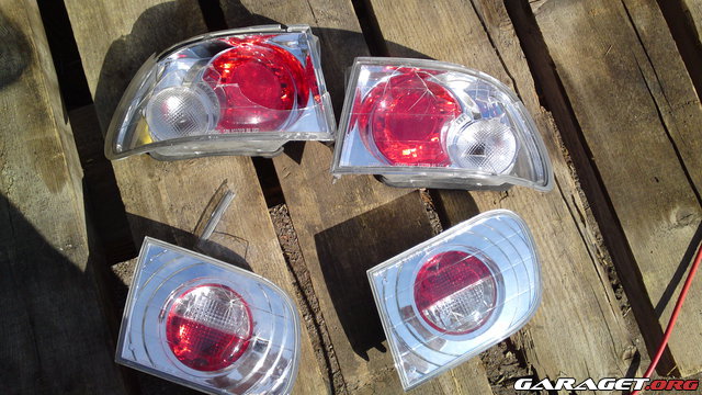

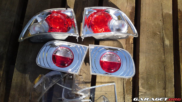

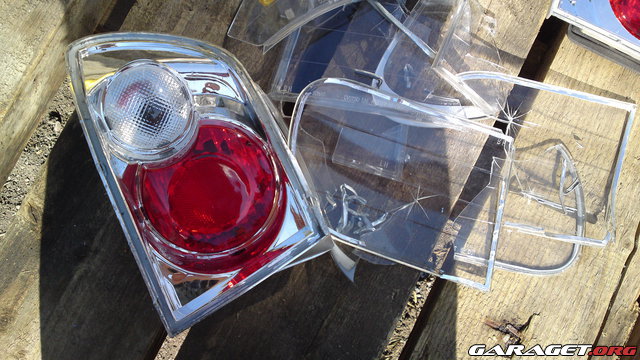

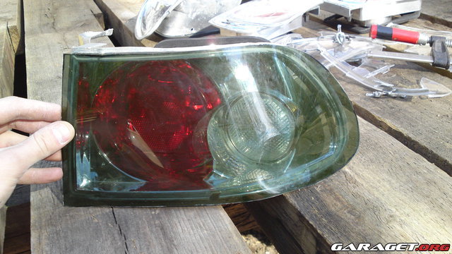

Fick ju mina baklampor sönderslagna så tänkte prova på att försöka göra dom fina igen.
https://www1.garaget.org/gallery/images/45/44300/44300-5135bf6c20b17a529982293184dc3e00.jpg
https://www1.garaget.org/gallery/images/45/44300/44300-93fa61c39871e96269a22a9937908df8.jpg
https://www1.garaget.org/gallery/images/45/44300/44300-aa5c4c131f4acd65bd5355fa8bae169a.jpg

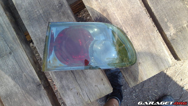

Rensade dom ifrån ytterglaset som va trasigt
https://www1.garaget.org/gallery/images/45/44300/44300-39397a6af23a4218802808d303e77d50.jpg
https://www1.garaget.org/gallery/images/45/44300/44300-f854819935b1b7fda237c3e4e4b9f034.jpg

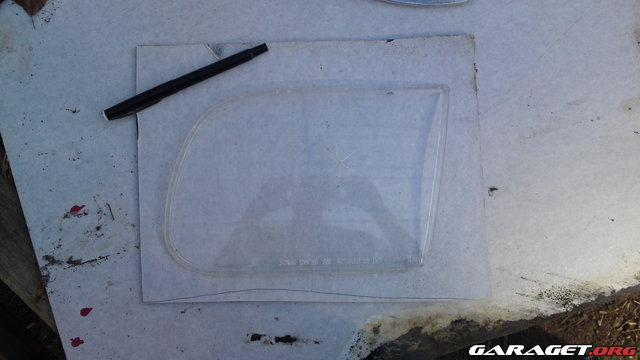

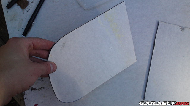

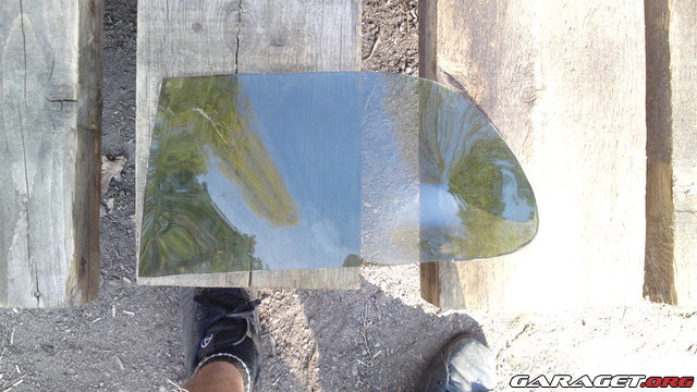

Tog sedan o ritade upp mallar för hur ja skulle kapa till lite plexi skivor som ja hade liggandes.
https://www1.garaget.org/gallery/images/45/44300/44300-35c627f2a3858ff4ea39bb7d6f3b698f.jpg
utsågat
https://www1.garaget.org/gallery/images/45/44300/44300-6287f7dd3e1555a057861ef1360e53cc.jpg

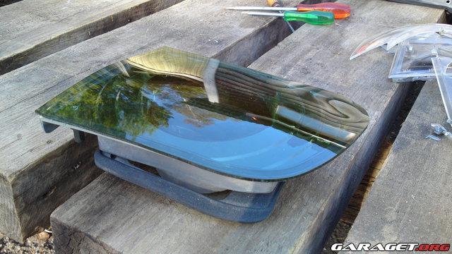

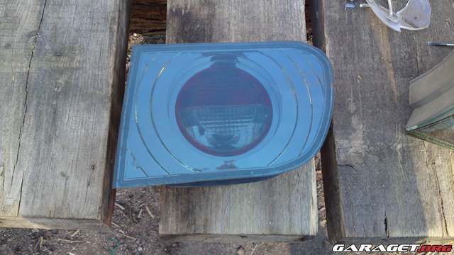

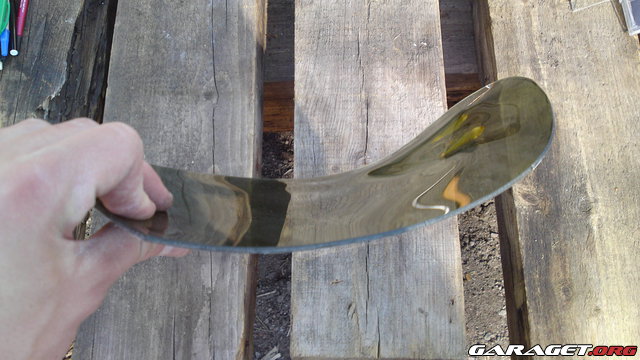

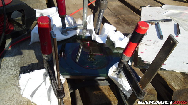

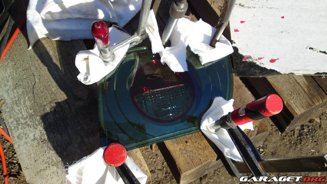

Sedan av med skyddspappen och fram med tvingar o värme pistol o värma o forma efter lamp höljet
https://www1.garaget.org/gallery/images/45/44300/44300-5b1e8de71bb26654c23634198cdfb0e5.jpg
https://www1.garaget.org/gallery/images/45/44300/44300-e265a686f33c7efd59b27c3e60f081c3.jpg
https://www1.garaget.org/gallery/images/45/44300/44300-31d73dd7b5e91b00cc2f2c58c5d7c5d6.jpg
https://www1.garaget.org/gallery/images/45/44300/44300-f131b046189b43a84e0c3428551672a3.jpg
Gjorde även en slarvig till dom stora lamporna för att se hur det skulle gå med o forma plexit på dom
https://www1.garaget.org/gallery/images/45/44300/44300-c6ef8b5eebccecdc8b1aa9f30de842d5.jpg
Gick väldigt lätt faktiskt
https://www1.garaget.org/gallery/images/45/44300/44300-efb5f2bd2ce6e306c650966370afca60.jpg
https://www1.garaget.org/gallery/images/45/44300/44300-cd69c94093e15022912175014c2c232f.jpg
Blev riktigt bra för att bara va en slarvig prov bit smile
Kommer en till stor uppdatering till kvällen för hinner inte allt nu. big_smile

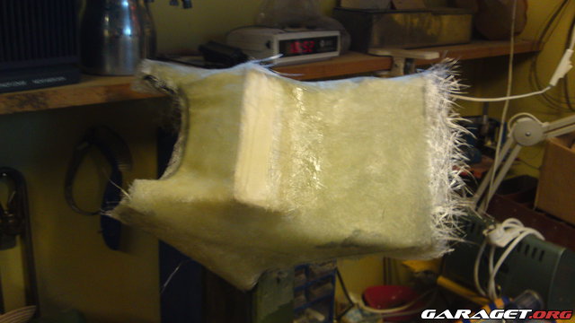

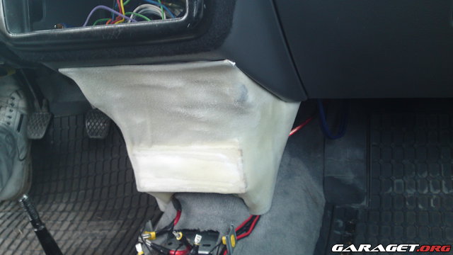

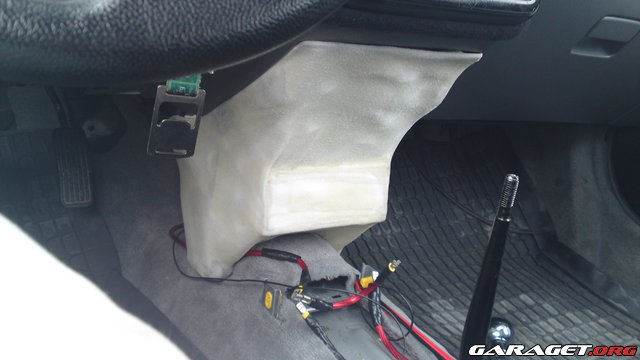

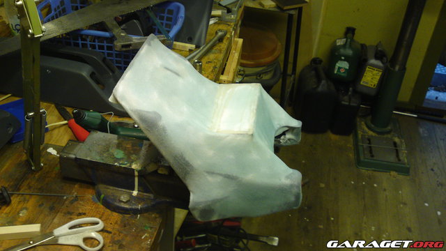

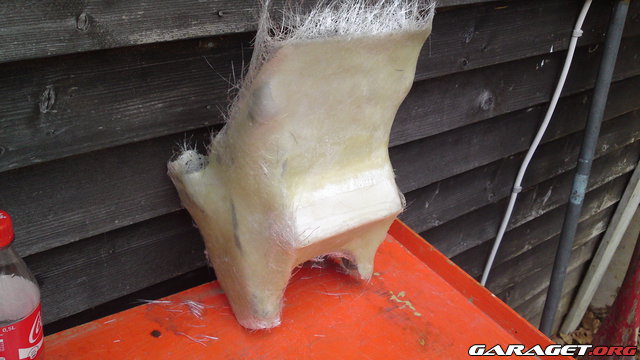

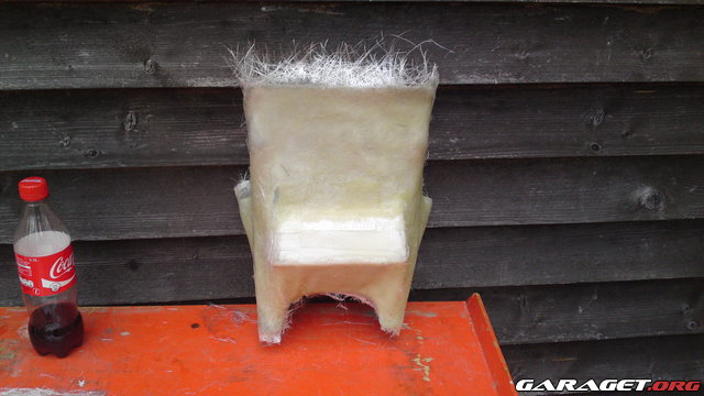

Mittkonsollen som jag fortsatt med, ett lager glasfiber och polyester pålaggt.
https://www1.garaget.org/gallery/images/45/44300/44300-f24bf286ec4df3db210e5966ab78fd88.jpg
Torkat o färdigt för att snyggas till
https://www1.garaget.org/gallery/images/45/44300/44300-d5b233dcce0f0882956a1677c65bb8e5.jpg
https://www1.garaget.org/gallery/images/45/44300/44300-cc1bba4747ca6fe9e15d6e2b85eb0a36.jpg

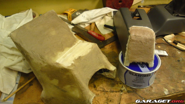

kanterna slipade o överflödigt glasfiber borttaget
https://www1.garaget.org/gallery/images/45/44300/44300-63795353b2804ceb1ce163144220f763.jpg
ett lager glasfiberspackel lagt
https://www1.garaget.org/gallery/images/45/44300/44300-ef918f73345b98c67c6d86b3e7e0128e.jpg

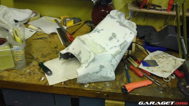

ett lager finspackel
https://www1.garaget.org/gallery/images/45/44300/44300-badc12d6055e0d2ecfa244bfcae0afdc.jpg

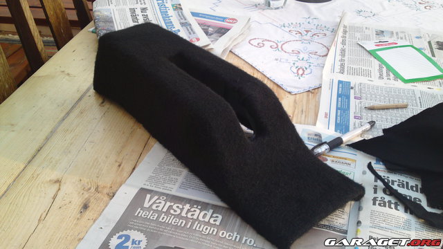

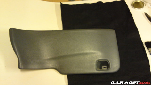

slipad o fin o färdig för att bli klädd
https://www1.garaget.org/gallery/images/45/44300/44300-159ac6bb1ece5c7f96945a5a3901e6cd.jpg
https://www1.garaget.org/gallery/images/45/44300/44300-bf22feef2e64403da382f5fa861cd7e1.jpg
https://www1.garaget.org/gallery/images/45/44300/44300-9b927922cca2eaab28311f65bf23ffe6.jpg
https://www1.garaget.org/gallery/images/45/44300/44300-45a7b91271d1d43a99e515d3a2b52619.jpg

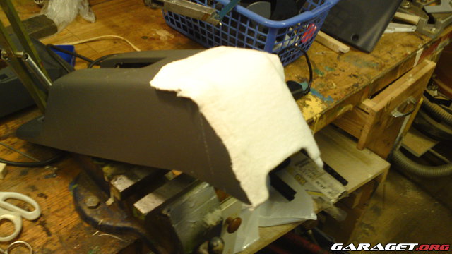

det här är delen som sitter runt handbromsen, o bak på den så satt det ett fult askfat som ja inte ville ha kvar.
https://www1.garaget.org/gallery/images/45/44300/44300-8cc82829afbcd036c3a3896a104dca4f.jpg

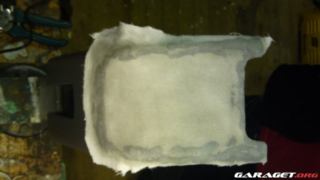

spände upp tyg över hålet
https://www1.garaget.org/gallery/images/45/44300/44300-7a261d23c42778da37e23aaa626a8df7.jpg
klippte till det o limmade fast det
https://www1.garaget.org/gallery/images/45/44300/44300-52724569a6ad87586169929e3c8acd1b.jpg

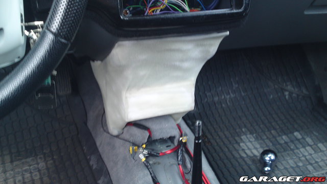

plastade över tyget med polyester. sen som synes på bilderna över så har jag även där spacklat med både glasfiberspackel och finspackel.
https://www1.garaget.org/gallery/images/45/44300/44300-299f60e8ba0420e1966dc20e21eefc63.jpg

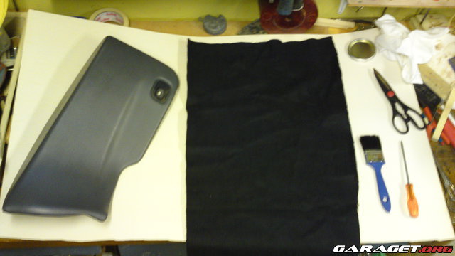

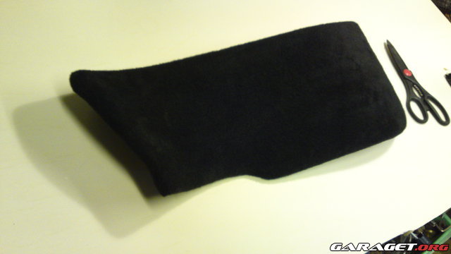

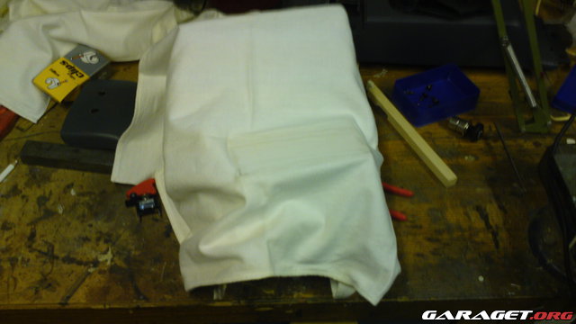

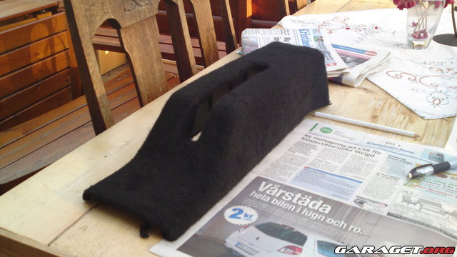

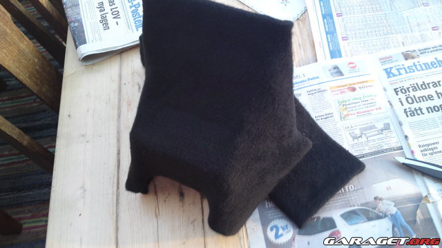

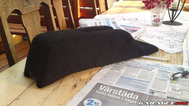

och klädde även in den i samma tyg som allt annat
https://www1.garaget.org/gallery/images/45/44300/44300-588aec0ae35ca17e6c30b415de04a64d.jpg
https://www1.garaget.org/gallery/images/45/44300/44300-e2f42fbc7e8be993e670af7f662be343.jpg
https://www1.garaget.org/gallery/images/45/44300/44300-81997d82c27b852a602fec805293f5b9.jpg

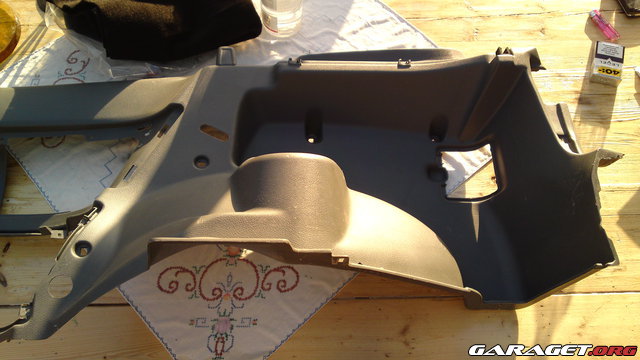

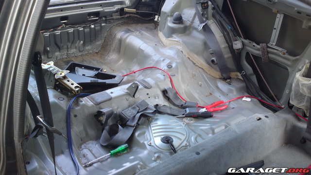

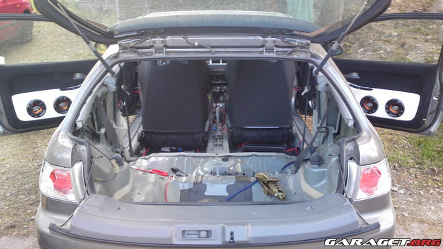

Sen blev det till att riva ur all inredning o baksäten för att kunna ljuddämpa bilen och klä om all inredning även bak i bilen.
https://www1.garaget.org/gallery/images/45/44300/44300-e09c66ac81a7da38dd658a724020b736.jpg

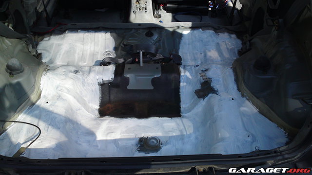

Puttsade bort all ytrost som fanns i bagaget och lackade sedan över allt med rostskydd.
https://www1.garaget.org/gallery/images/45/44300/44300-5b2593397cabcce19c7581639cad802f.jpg
https://www1.garaget.org/gallery/images/45/44300/44300-f60f7b9edb84f311db541787dc37f2a9.jpg
https://www1.garaget.org/gallery/images/45/44300/44300-f675efb38f4e363be4aaf083ba3d1cae.jpg
https://www1.garaget.org/gallery/images/45/44300/44300-d3584ad05471d5a14b183ed5ba70c8ff.jpg

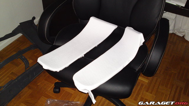

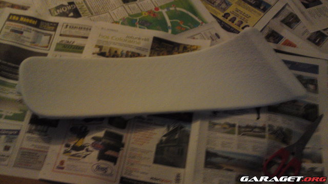

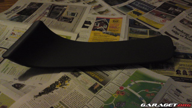

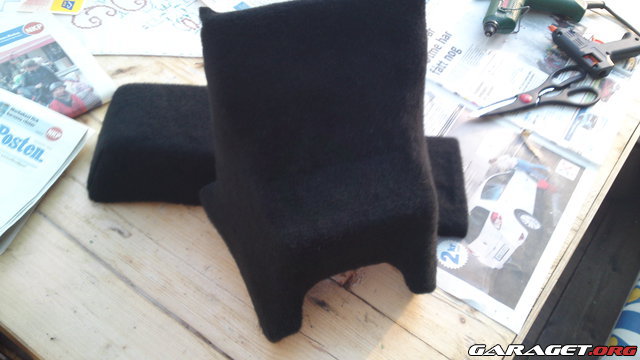

klädde även då in "armstöden" till baksätet
https://www1.garaget.org/gallery/images/45/44300/44300-8c3058c8a270aff0fe381f1f4a721876.jpg

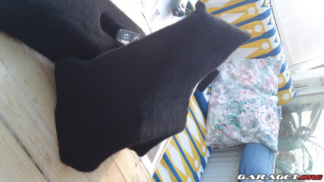

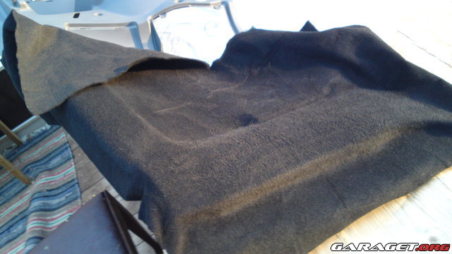

klädde även in hela sidan från baksätat till bagaget i samma tyg
https://www1.garaget.org/gallery/images/45/44300/44300-799991ca354242b84bc43250aa0cbd68.jpg
https://www1.garaget.org/gallery/images/45/44300/44300-894de26588a466e7942b6c0797eea096.jpg

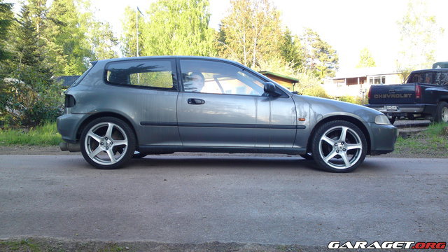

har även införskaffat mig ett par lite finare sommarhjul big_smile FÖRE
https://www1.garaget.org/gallery/images/45/44300/44300-4f3e44555464d373d10bda088afd67c3.jpg
https://www1.garaget.org/gallery/images/45/44300/44300-fc8a80afe37808e26e3f41049d426450.jpg
EFTER big_smile
