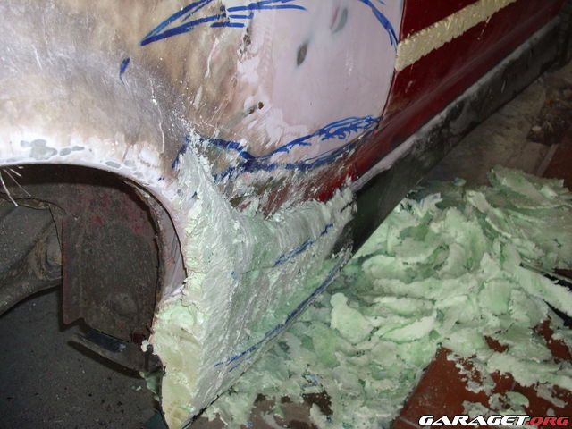

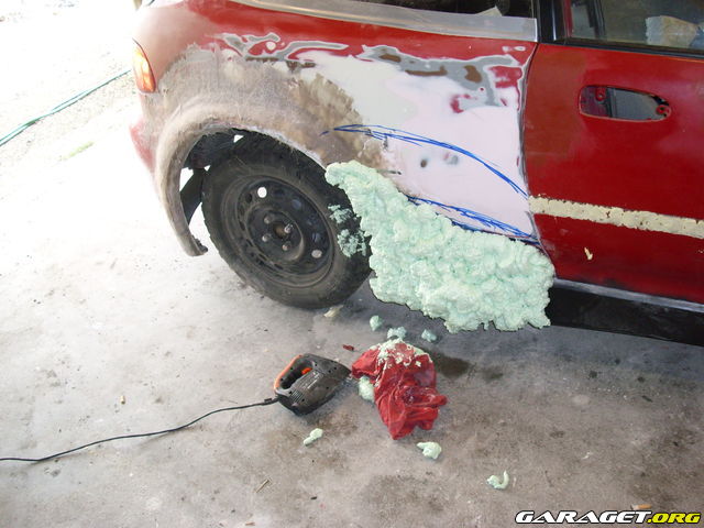

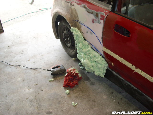

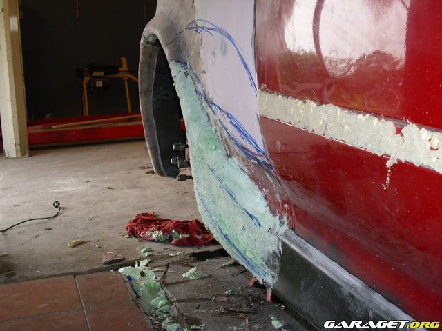

så nu har jag börjat att bygga om kjolarna
https://www1.garaget.org/gallery/archive/80912/404760_1op9b9.jpg
https://www1.garaget.org/gallery/archive/80912/404771_hdeoqx.jpg
bygger om kjolarna
718 Inlägg
18 juli 2008
#387
coolt=) kommer säkert bli fint=) men hur ska en kjol komma fram ur detta skumm?tongue

ett litet tips till dig.. gjut hela huven i glasfiber istället.. annars vågar jag lova dig att ditt scoop kommer spricka i skarven inom 1000 mil.
plast mot plåt och den värmen, det funkar inte... belive me...
lycka till annars smile
tackar det hoppas jag med att det blir...ja du det är en bra fråga:P

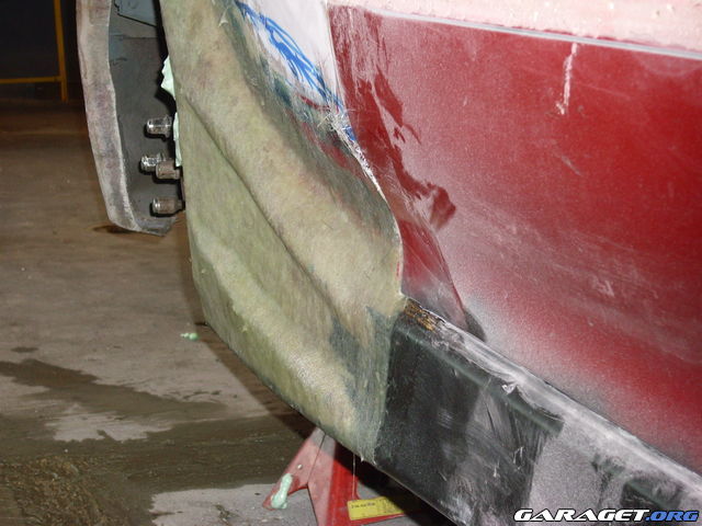

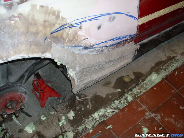

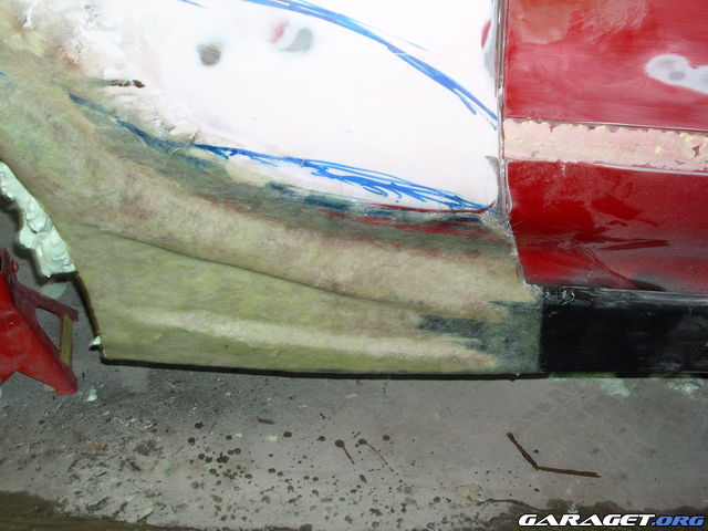

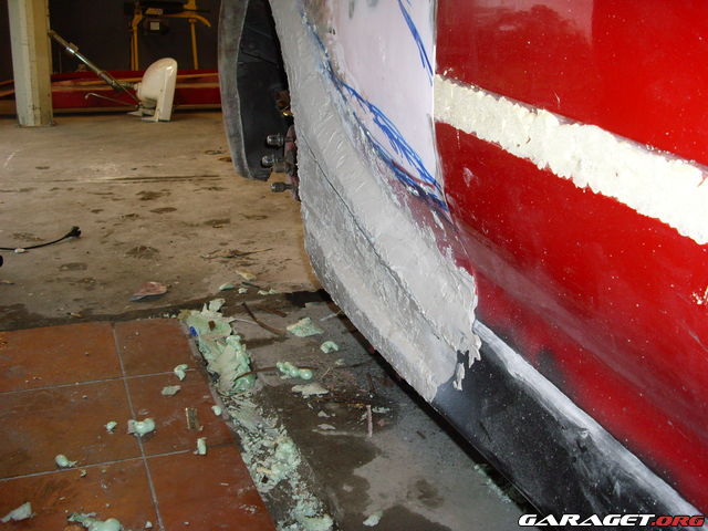

22 juli 2008
#396

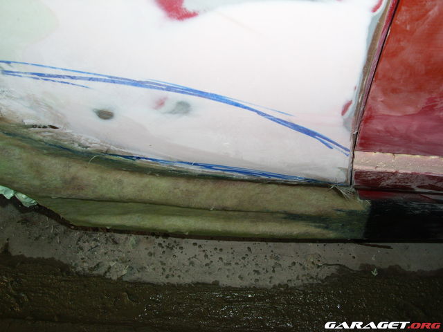

då är det vell dags att uppdatera lite igen jag har plastat lite i dag och jag ska lägga på 4lager till i morgon hade jag tänkt
https://www1.garaget.org/gallery/archive/80912/408942_nj1sve.jpg
https://www1.garaget.org/gallery/archive/80912/408943_ew2vg6.jpg
https://www1.garaget.org/gallery/archive/80912/408944_d5pg8b.jpg

ser asbra ut wink big_smile lär mig? smile

#399
ser skit bra ut!! va änvänder du för verktyg när du format skummet?
