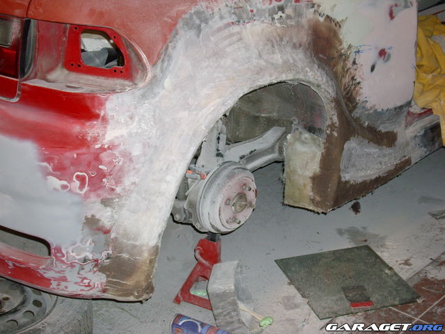

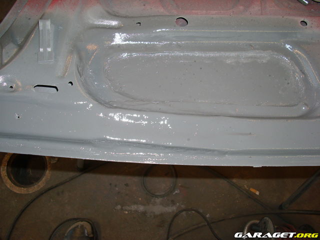

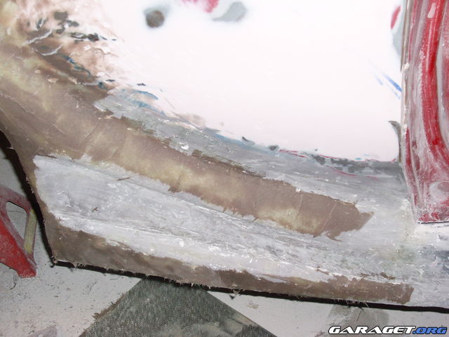

så då är det vell dags för en liten uppdatering det har inte hänt så mycket för det har vatt för varmt för att hålla på men lite har hänt i alla fall
https://www1.garaget.org/gallery/archive/80912/414652_qt5ocu.jpg
sista lagert med glasfiber spackel sen är det bara fin spackel kvar
https://www1.garaget.org/gallery/archive/80912/414664_6zjgpm.jpg

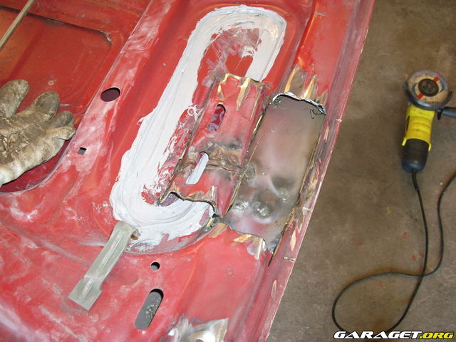

det var så tråkigt att slipa så jag svetsa klart huven i dag dom har ju krockat med dena innan så huven hade knäkt sig på enna sidan sen hade dom bara lagt några kråk skitar för att hålla i hopp det
https://www1.garaget.org/gallery/archive/80912/416415_keqib4.jpg
jag skar av en bit där dom hade försök att svetsa innan
https://www1.garaget.org/gallery/archive/80912/416420_5qmokf.jpg
gjorde en bit plåt som passa och sen hel svetsa jag den
