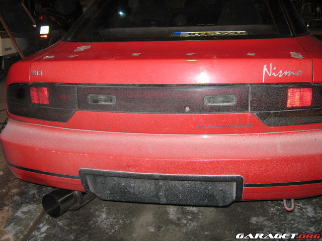

Hejsan, i helgen har det skett en hel del smile , tillbringade lite mera tid med bilen än vanligt och har nu fått Catback-systemet, sänksatsen, shortshiftern samt mätarna i a-stolpen monterat smile . Här kommer rätt så mycket bilder nu smile
https://www1.garaget.org/gallery/archive/54912/552894_zb7puy.jpg
bilen snyggt upphöjd big_smile , bakringen tom för den delen också tongue
https://www1.garaget.org/gallery/archive/54912/552895_6pm1ru.jpg

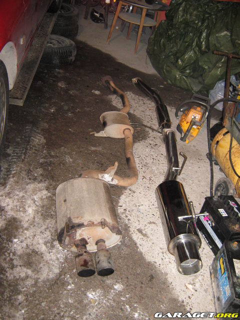

gamla vs. nya smile
https://www1.garaget.org/gallery/archive/54912/552898_tiifsp.jpg

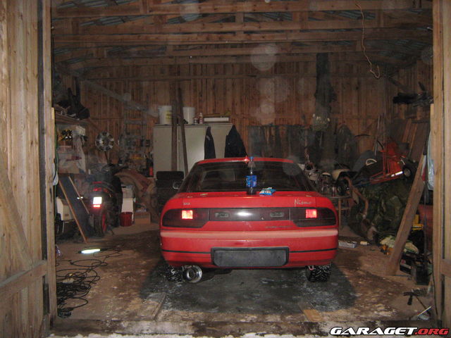

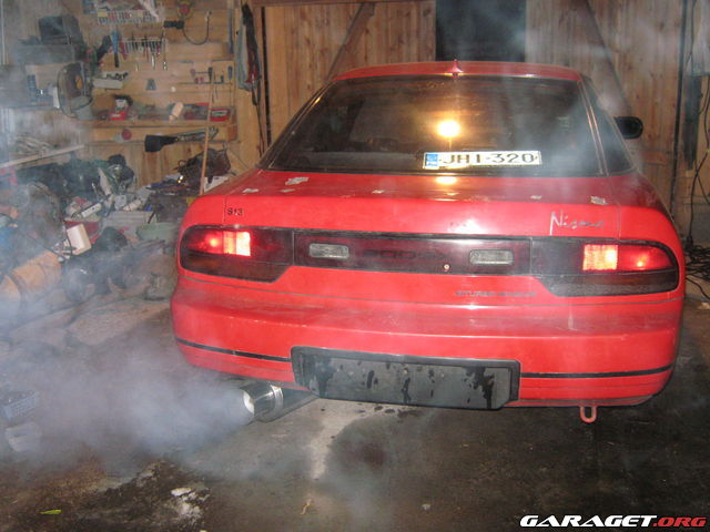

på plats, skönt som fan låter det med smile
https://www1.garaget.org/gallery/archive/54912/552900_j4l4ft.jpg

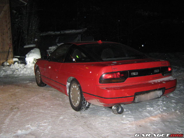

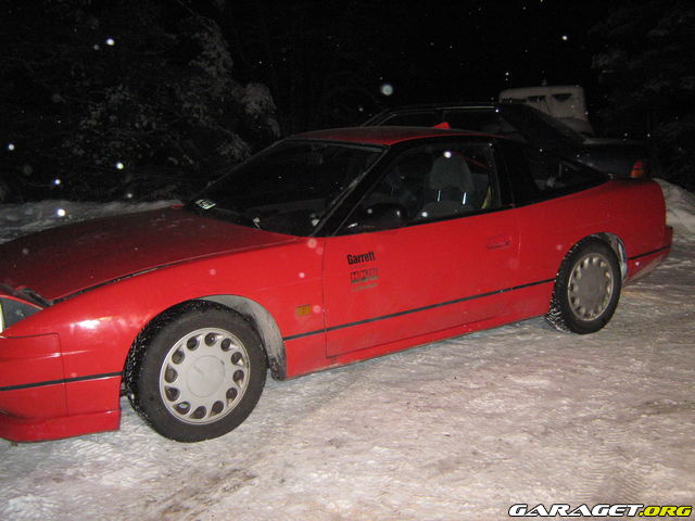

lite snödammig efter en testtur i de vita med det nya systemet smile
https://www1.garaget.org/gallery/archive/54912/552902_brlyy0.jpg

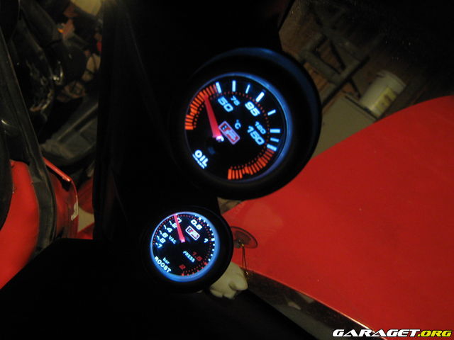

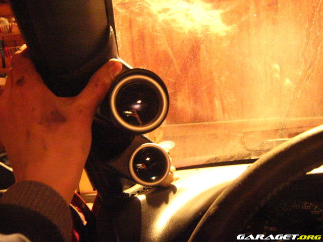

Sen var det dags för mätarna i a-stolpen att komma på plats. Blev laddtryck samt oljetemp.
https://www1.garaget.org/gallery/archive/54912/552916_8rjl6h.jpg
mätarna stängda smile
https://www1.garaget.org/gallery/archive/54912/552903_9ghyy8.jpg
https://www1.garaget.org/gallery/archive/54912/552907_hadz67.jpg
nice smile kopplade inte oljetempen än, blir sen när oljekylen kommit på plats. Nån som vet om det är normalt att laddtrycket ligger på -0.6 på tomgång och kring 0 när man varvar på tomgången?

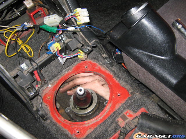

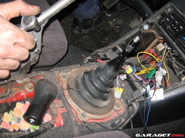

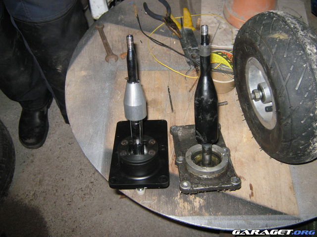

sen var det byte till shortshifter som låg nästa på listan smile gamla spaken på denna bild.
https://www1.garaget.org/gallery/archive/54912/552914_lgyjaj.jpg
shit, har jag kört över någon? , kim ligger under bilen för att få bort dom två sista bultarna, var tvugna att lyfta växellådan ner för att komma åt dem, så tog inte riktigt 5 min att byta till shortshiftern tongue
https://www1.garaget.org/gallery/archive/54912/552917_nhphzk.jpg
nya vs. gamla smile
Blev jävligt korta och sköna lägen med denna shortshift, rekommenderar starkt smile

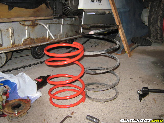

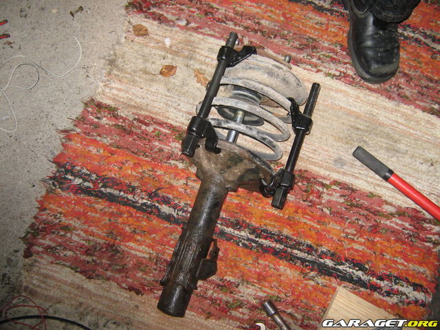

Nästa dag blev det montering av fjädringen, tog ungefär 5-6timmar då framdämparna inte var riktigt sammarbetsvilliga sad , men på plats kom dom till sist ivarjefall big_smile
https://www1.garaget.org/gallery/archive/54912/552924_mpba7v.jpg
Kim har satt igång smile
https://www1.garaget.org/gallery/archive/54912/552925_fw6t18.jpg
framdämparn borta
https://www1.garaget.org/gallery/archive/54912/552927_dpluuw.jpg
nya vs gamla
https://www1.garaget.org/gallery/archive/54912/552929_wuewrf.jpg

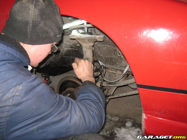

på gång med bakdämparen! smile
https://www1.garaget.org/gallery/archive/54912/552931_7d74go.jpg
samtliga monterade smile , har dock inte satt sig riktigt än men visst ser man skillnad ^^

25 januari 2009
#267
ser bra ut! angående laddtrycksmätaren så ska den ligga på 0 vid tomgång om ja inte minns fel.
mig <3 vtec = sant
1 503 Inlägg
25 januari 2009
#268
Laddtrycksmätaren ska ligga på cirka -0,5 bar.
RB25DET, probably the best motorsound in the world!
Kokar ris
923 Inlägg
25 januari 2009
#269
vet inte, men borde inte laddtrycksmätaren ligga på minus på tomgång eftersom turbon laddar inget och därför är motorn som en sugmotor?
"står inte v tec för turbo motor?? satans jävla skit snackare överallt!"
1 503 Inlägg
25 januari 2009
#270
Precis! Suget från "motorn" skapar ett undertryck i insuget, precis som på en sugmotor efter som turbon inte laddar något på tomgång.
Men gasar man lite däremot på tomgång så stiger mätaren. Hur man förklarar det har jag aldrig förstått. Någon får gärna komma med en förklaring.
1 237 Inlägg
25 januari 2009
#271
FoXxIe : Tackar! okej, tycker jag hört att den ska ligga något på minus tidigare..
Oboy6 : Okej det var den ungefär också, mm samma för mig, kommer upp till 0 genom att varva på tomgången, när jag var ute och körde en sväng på snöig väg så fick jag det inte ens över 0.2, men det kanske berodde på att hjulen bara spann typ?
cenoxide : borde vara så jo!
