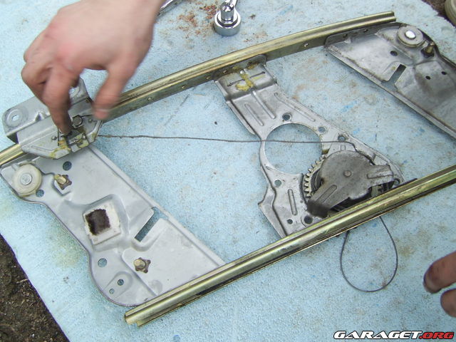

Igår 17.4 var det dags för nästa missöde med bilen. Nämligen vänster elhiss.
skulle hissa upp rutan som vanligt då det hoppar till och kommer ett konstigt ljud, vafan tänker jag och testar att hissa ner det tillbaka. hoppar till igen och hör ett tydligt ljud hur vaijern till hissen går av och rutan faller fullt ner.

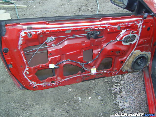

På kvällen öppnade vi sidopanelen på dörren med polarn för att kolla felet, anade hela tiden att det var vaijern och så var det också, den hade nämligen först "hoppat ur sin bana" pga en grej som ska hålla den på plats hade krökt sig av nån orsak och därmed hoppades vaijern ur plats och trasslade in sig och brast.
anyway så är det bara nu att försöka få tag i en begagnad motor/vaijer, förhoppningsvis blir det snart för inte kul med icke-fungerande elhiss en vacker vårdag sad

ingen vacker syn bakom "kulisserna" , nån skum tysk har även gjort ett mycket "snyggt" träform för högtalaren haha tongue

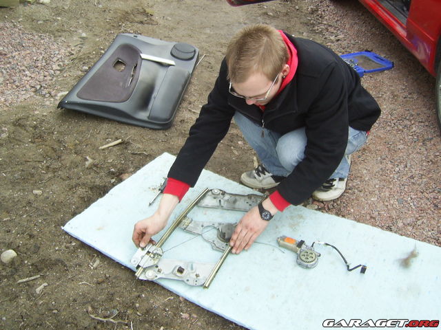

kim funderar

en brusten elhiss-vaijer sad

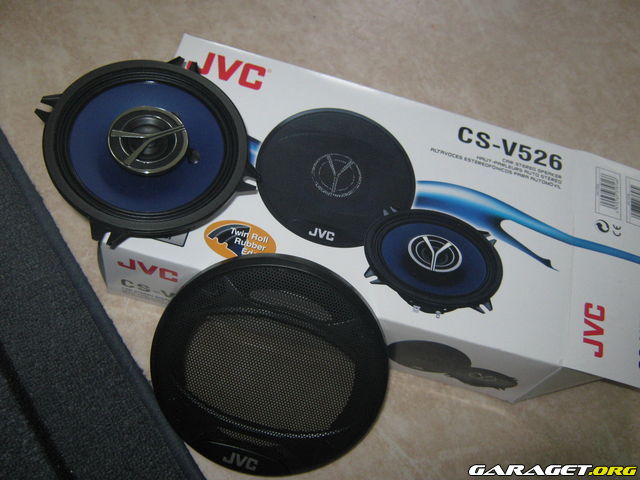

elhissen är numera FIXAD smile , har även köpt några billiga högtalare till framdörrarna då de gamla började spraka sad
https://www1.garaget.org/gallery/archive/54912/696951_edzpl9.jpg
mvh liquisole smile
