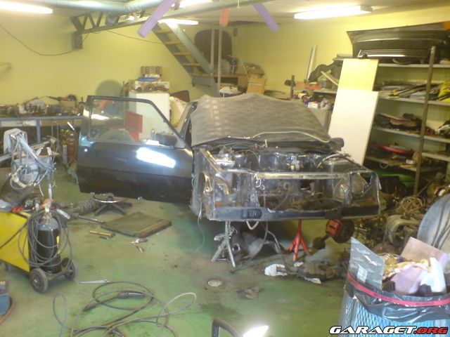

moterat bort all "lös" plåt mm
https://www1.garaget.org/gallery/archive/45242/350121_887lzn.jpg
ja just d ja ^
https://www1.garaget.org/gallery/archive/45242/350123_p5wvpl.jpg

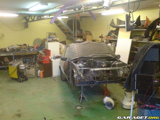

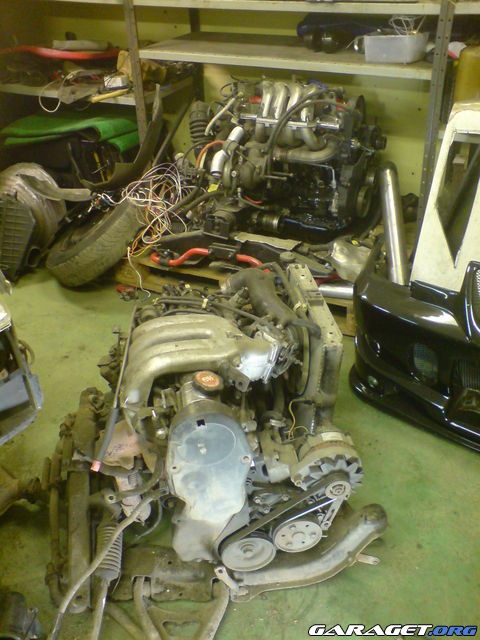

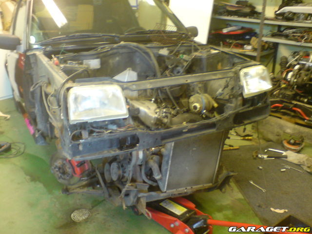

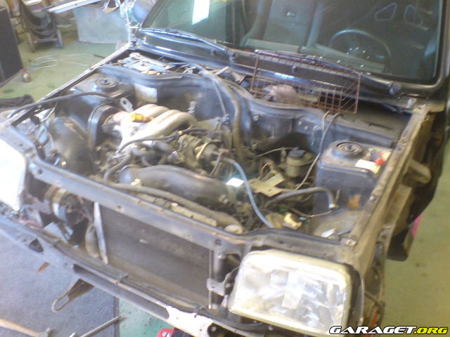

pallat upp och börjat lossa leder slangar kablar och bultar

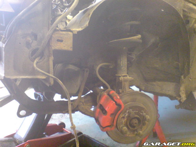

vänster sida
https://www1.garaget.org/gallery/archive/45242/350137_qedgsu.jpg
vänster sida
https://www1.garaget.org/gallery/archive/45242/350138_slmkhu.jpg

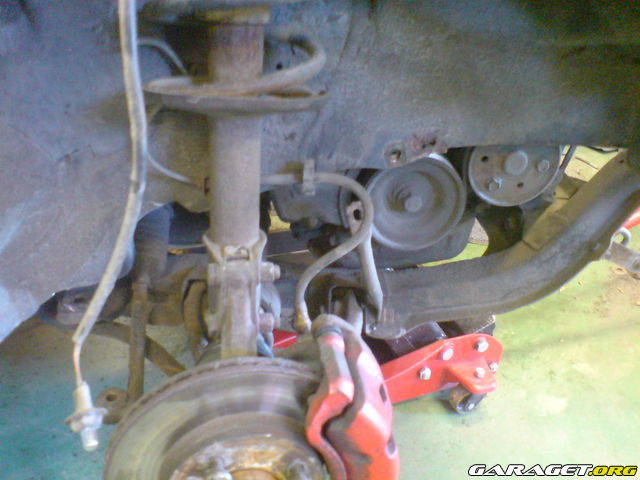

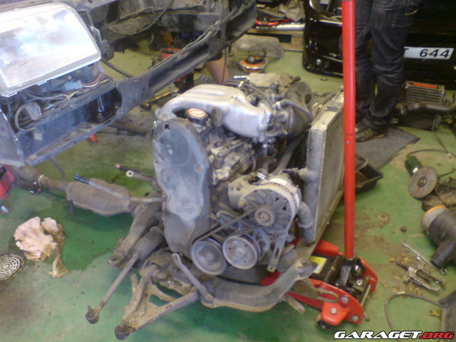

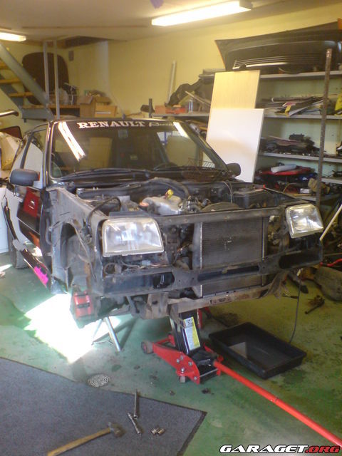

dragit ur drivaxlarna och släppt ner framvagnen

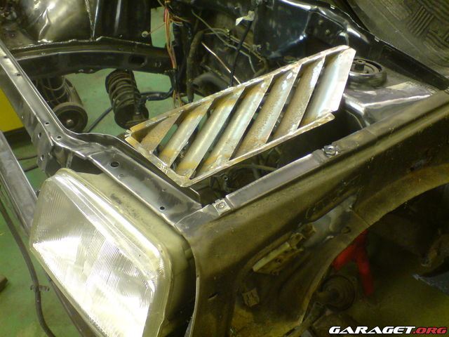

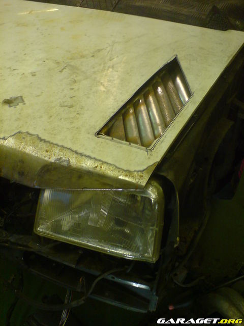

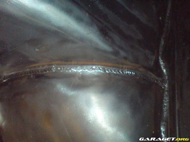

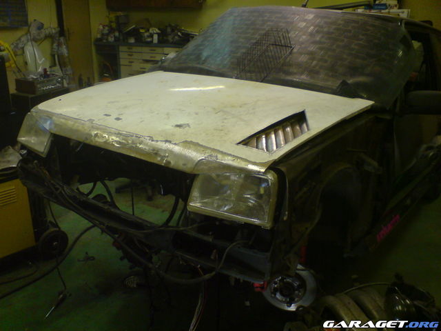

sådär ser huven ut med S1gälarna egentillverkat !!
https://www1.garaget.org/gallery/archive/45242/350891_dnsol9.jpg
tilläggas bör att jag inte har ngn utbildning i varken plåt lr svets, helt självlärd
https://www1.garaget.org/gallery/archive/45242/350899_aeu1kf.jpg
https://www1.garaget.org/gallery/archive/45242/350900_95brkl.jpg
skall nog flöda fint smile

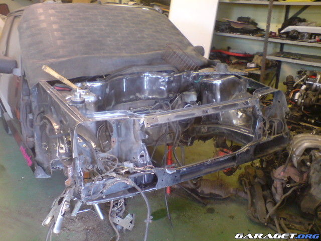

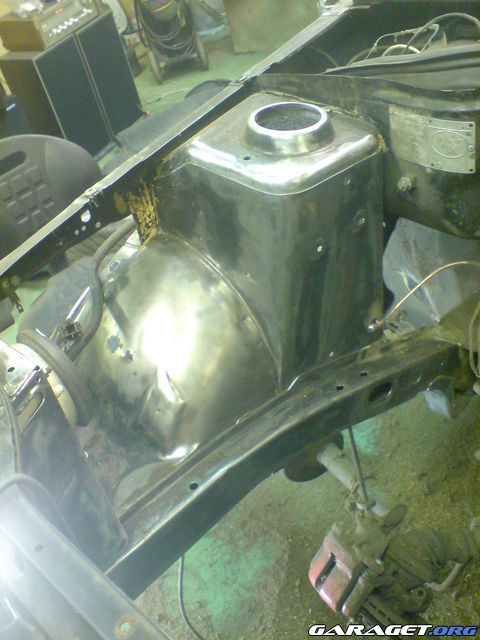

https://www1.garaget.org/gallery/archive/45242/350902_97sclh.jpg
nu är d stort sett bara lite rostlagning kvar på några småställen, MKT fin kaross med tanke på vad d e för bil...

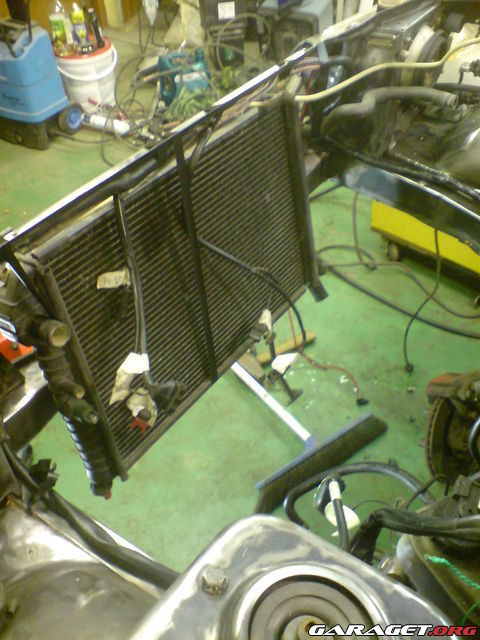

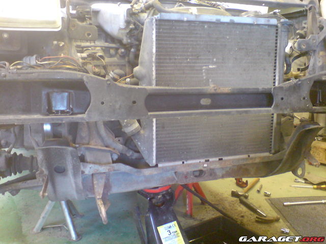

måttar in kylet för å c hur d ser ut... detta kylet e inte långt ifrån dubbelt så stort som orginal smile

innan helsvets

skall ner till garaget nu och fortsätta, skall ta lite mer kort så d e ordentligt uppdaterat med vad som händer där nere, ligger lite efter på den frånten. om d e ngt ni undrar över e d bara att höra av er, är glad för allt visat intresse, ha d gött tills vidare !

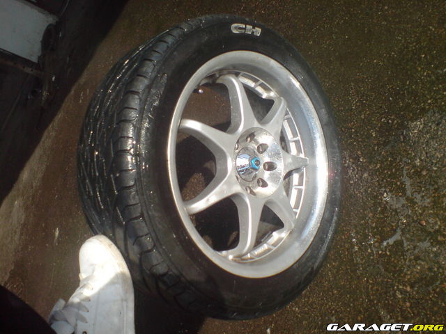

https://www1.garaget.org/gallery/archive/45242/350927_a84bsk.jpg
dessa fälgar fast guldlackade och me upp-polerad kant, va tycks ?
Darth Vader
1 644 Inlägg
20 maj 2008
Med den lacken du kommer använda dig av kommer det bli ett tufft "subaru"-stuk om du guldlackar fälgarna smile

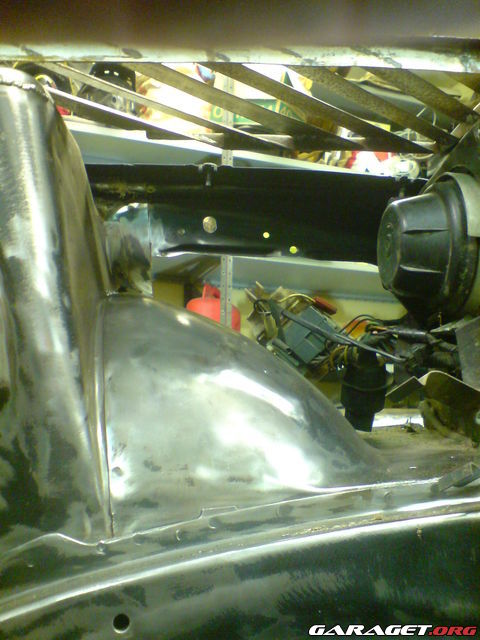

Nya svetsfogar i motorrummet
http://img357.imageshack.us/img357/2121/adsc0012mo4.jpg

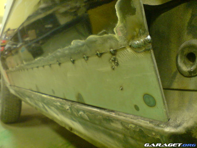

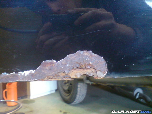

den e lurig tongue får lägga plåt från insidan och sedan fixa me glasfiberspackel. men inget jävla fusk här inte !!
https://www1.garaget.org/gallery/archive/45242/353892_kktruc.jpg

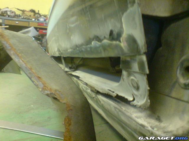

fan va tråkigt sånt här e. men kommer limma fast breddarna sen så jag skär bort all plåt som inte behövs, då får jag mkt bättre utrymme för fälgarna bak och slipper att den befintliga rosten kryper iväg

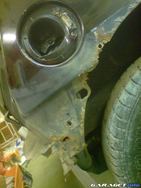

syntes knappt under allt spackel, men nu skall d fixas och inte kletas över
https://www1.garaget.org/gallery/archive/45242/353898_4bcl3g.jpg

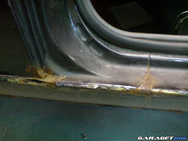

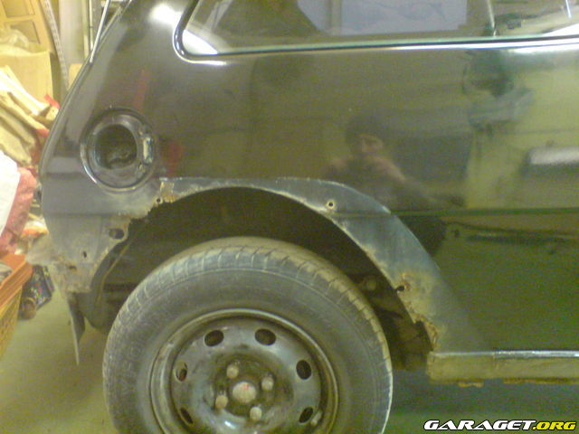

palla laga små bitar, blir bara att skiten spricker upp lr att rosten kommer tillbaka
https://www1.garaget.org/gallery/archive/45242/353900_tikx9i.jpg

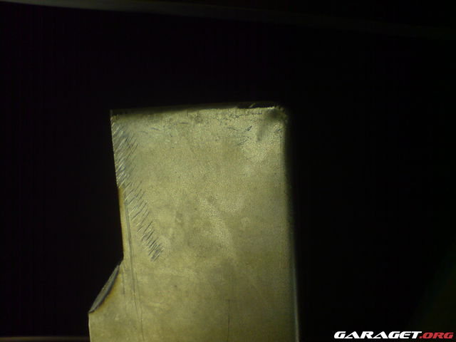

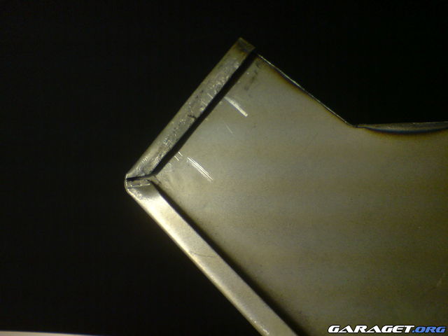

var uppe hos Martin [Hypersonica] och hämta 1.0 plåt med omfång på, fick sedan mäta vinkeln på dörren å knacka till den lilla delen i skruvstädet =P
https://www1.garaget.org/gallery/archive/45242/353901_8zc7to.jpg
blev klockrent
https://www1.garaget.org/gallery/archive/45242/353902_1awj5a.jpg
sådär, en styck ny dörr =P

aa fan smile blev skitbra, men dörren va fan 20 cm längre =S fick skarva smile
