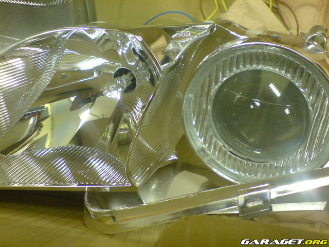

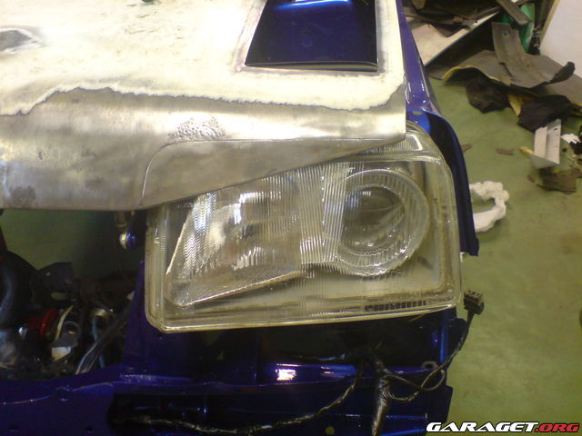

https://www1.garaget.org/gallery/archive/45242/377516_yxn8kr.jpg

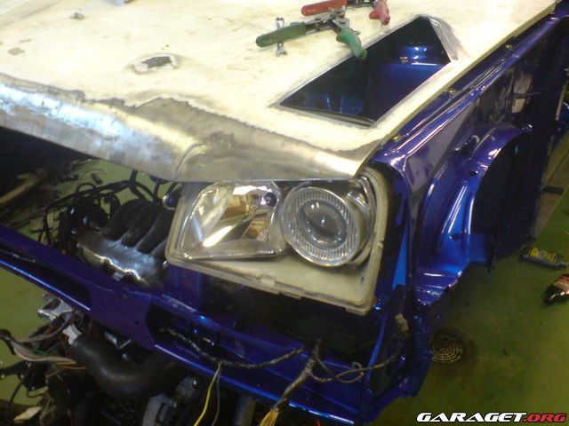

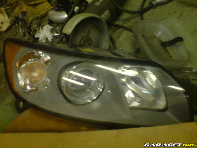

lykta från v40

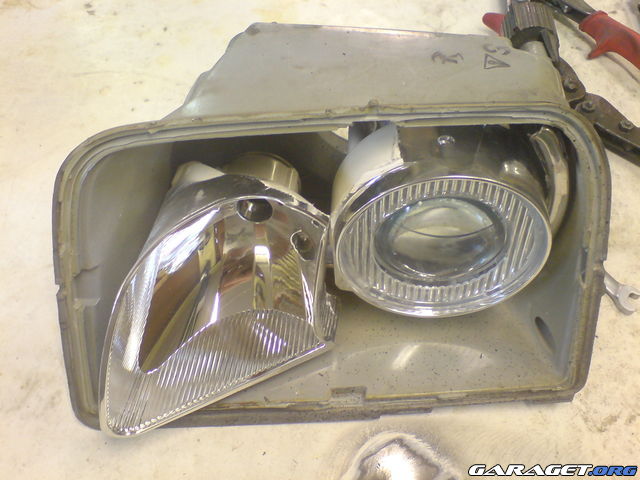

https://www1.garaget.org/gallery/archive/45242/377519_29ian1.jpg
urplockad insats

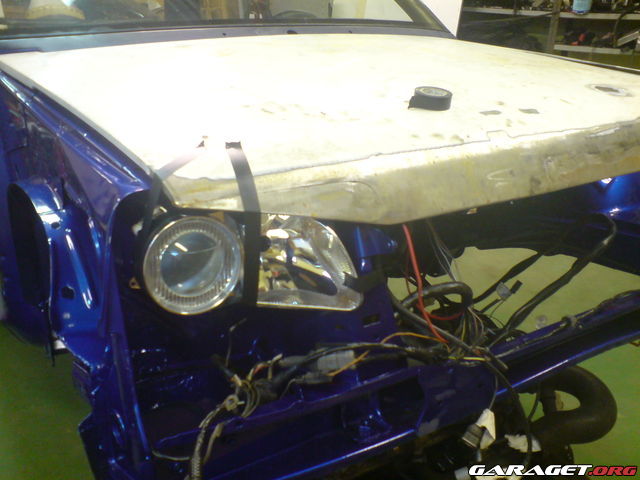

https://www1.garaget.org/gallery/archive/45242/377521_lzje80.jpg
ihopflyttade och provmonterade, tycker d ser JÄÄÄVLIGT bra ut wink

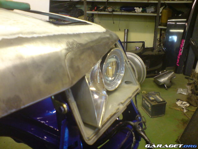

https://www1.garaget.org/gallery/archive/45242/377522_bieqhs.jpg
ytterligare nerkapade och justerade
https://www1.garaget.org/gallery/archive/45242/377523_njcn4p.jpg
sådär ja ! nu är d jävlaremej nära
https://www1.garaget.org/gallery/archive/45242/377524_gc61h8.jpg
annan bild
https://www1.garaget.org/gallery/archive/45242/377528_01qpo5.jpg
https://www1.garaget.org/gallery/archive/45242/377532_3egji8.jpg
så ja, nu e d ju "bara" att justera och plasta och lacka osv 8-) tar vi senare, nu vet jag att d funkar iaf

fan va coolt! lysena vart ju riktigt bra! lackar du dom svarta invändigt eller? lacken på bilen vart riktigt snygg åxå!

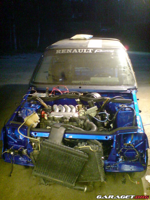

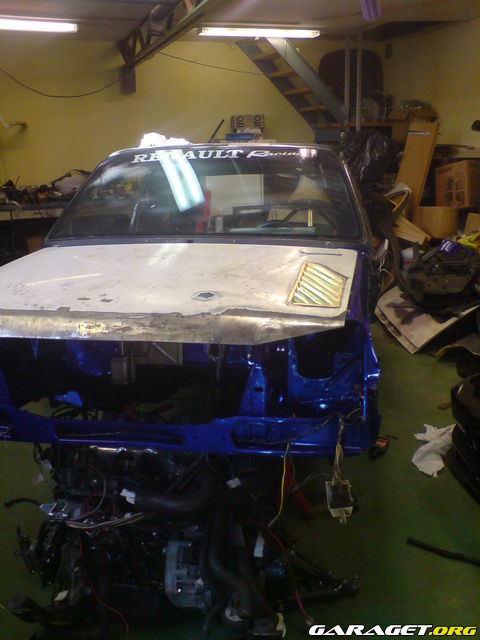

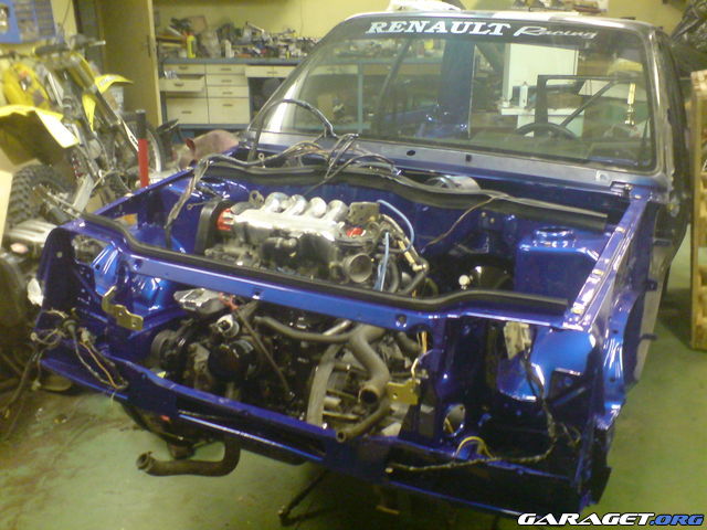

https://www1.garaget.org/gallery/archive/45242/380218_t9hr7v.jpg
inpassning av huven, bara kolla så d inte blev problem... och d blev d =P lite krångel me gälarna då d sitter en plåtkant me list under men skit i d, d löser sig ! aah motorn på g där me ja.. va lite skit på baksidan som jag glömt fixa

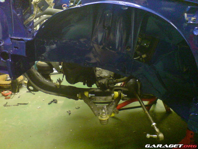

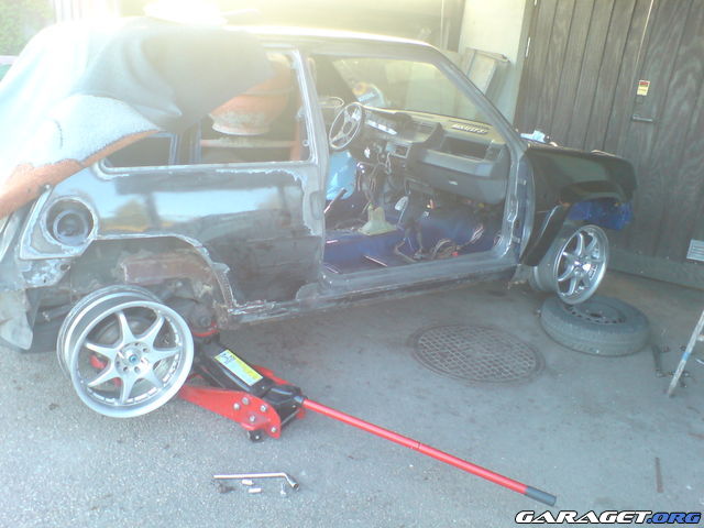

https://www1.garaget.org/gallery/archive/45242/380219_7a80xk.jpg
lyfte på karossjäveln ensam för hand... aj i rygg och knän =S

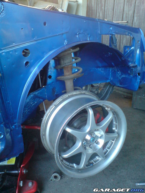

https://www1.garaget.org/gallery/archive/45242/380220_olnabd.jpg
såja. nu skall bara fjäderbenen på sen skall den ner på backen och börja grejjas med utsidan va d gäller spackling och lite plåtjobb som e kvar. sen e d lack på i helgen !!! big_smile

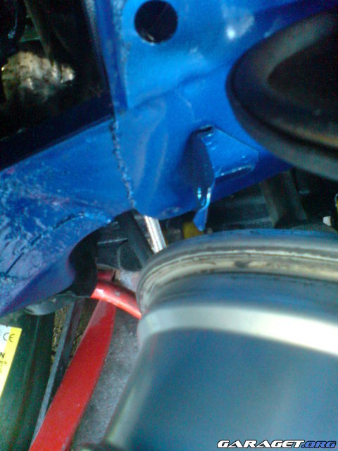

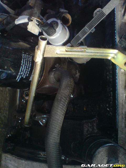

https://www1.garaget.org/gallery/archive/45242/380223_kjqf0f.jpg

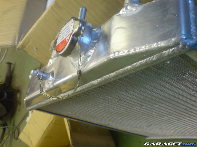

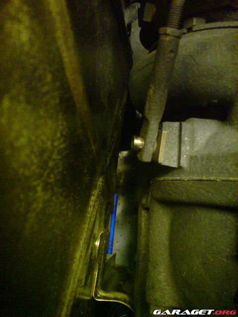

såja.. men e lite tveksam till motorns position då den ligger liiiite väl långt bak. har ca en cm till godo på baksidan, kommer nog att kapa av mina konsoller för 440ins motorkuddar och göra nya lite lägre ner... då kanske jag får iaf ngn cm till på baksidan. sen så sket d ju sig me 440ins kyl då d tar i fan överallt =P missbedömning. men krille har ett kyl jag skall prova me, syns längre ner.. ganska mkt snyggare e d me smile
https://www1.garaget.org/gallery/archive/45242/380224_atzvbp.jpg
aa lite väl tajt här som sagt

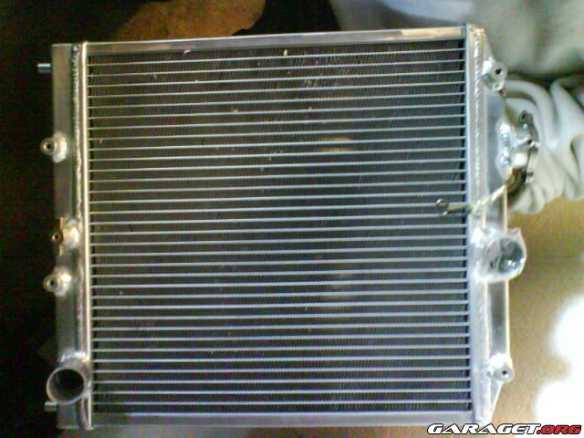

https://www1.garaget.org/gallery/archive/45242/380225_qzggdw.jpg
alukylet krille skulle fixa åt mig

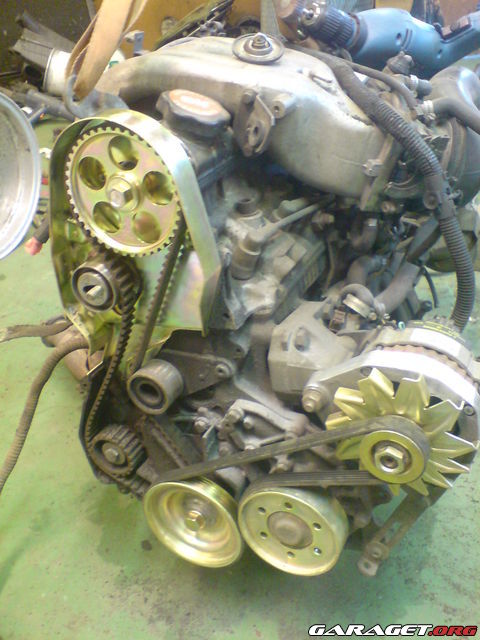

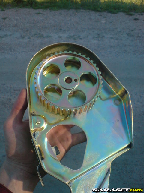

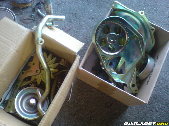

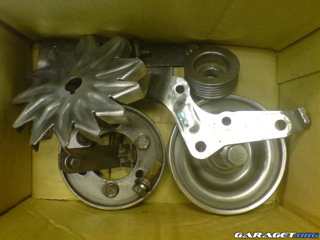

https://www1.garaget.org/gallery/archive/45242/388620_ns7ytr.jpg
en liten del av d som skall på guldkromatering nu i dagarna

kylet igen
https://www1.garaget.org/gallery/archive/45242/388622_i4sf5j.jpg
guldkromaterat, faan va snyggt smile

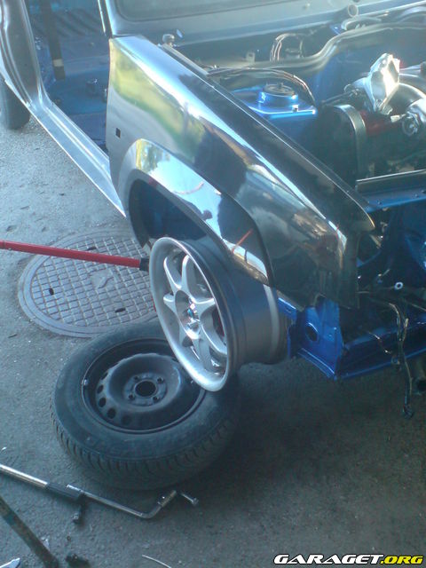

2 juli 2008

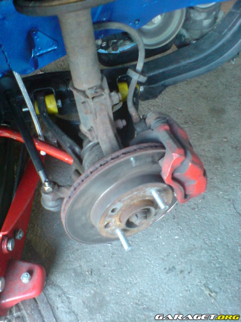

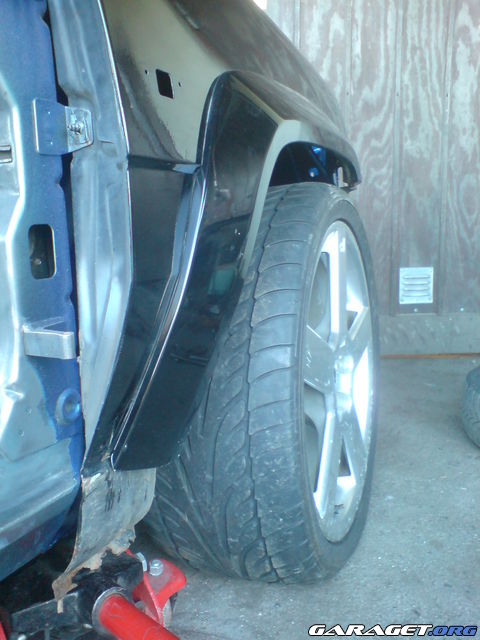

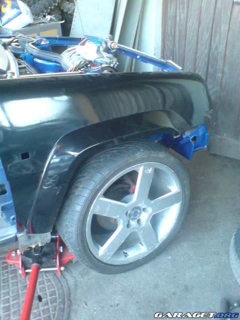

https://www1.garaget.org/gallery/archive/45242/390404_30rav1.jpg
testar frigång av fälg och måttar ut vad jag kan ha för däck
https://www1.garaget.org/gallery/archive/45242/390405_mu8f36.jpg
där tar d i krängarn iaf

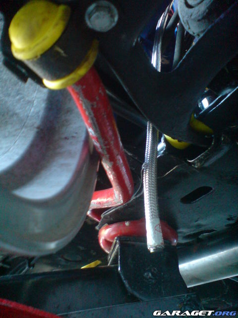

https://www1.garaget.org/gallery/archive/45242/390406_zi1fwf.jpg
och där farligt nära ena fästörat för bromsslangen... får c hur jag löser d. får väl böja in d...
https://www1.garaget.org/gallery/archive/45242/390410_h3p8ol.jpg
har bytt till pinbult och mutter ist för bult. fälgarna vill inte veta av bult. kosta typ bara 800 spänn...

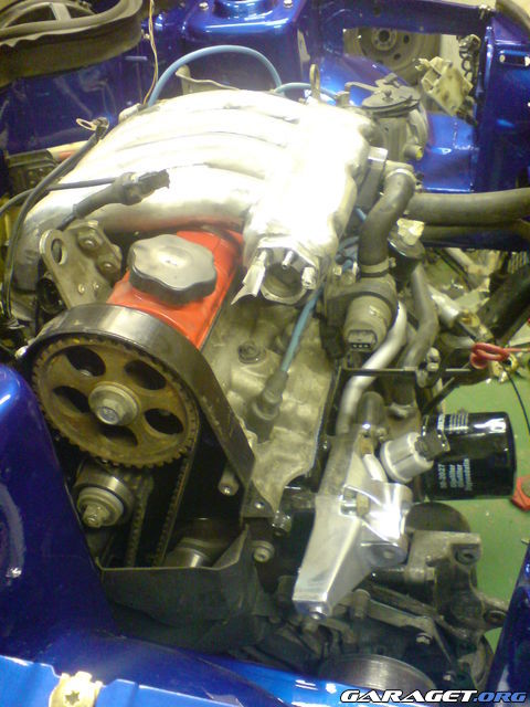

FICK GODISET IDAG big_smile

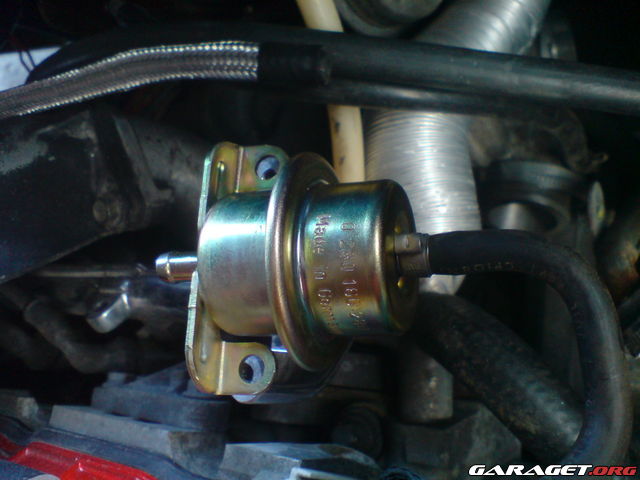

https://www1.garaget.org/gallery/archive/45242/390422_30apf7.jpg
bränslereggen
https://www1.garaget.org/gallery/archive/45242/390424_bp1kkz.jpg
oljestickan
https://www1.garaget.org/gallery/archive/45242/390426_hyu608.jpg
så jävla läckert va smile
https://www1.garaget.org/gallery/archive/45242/390428_dxm0xi.jpg
skall d va så skall d ! sitter dock på den gamla motorn så länge

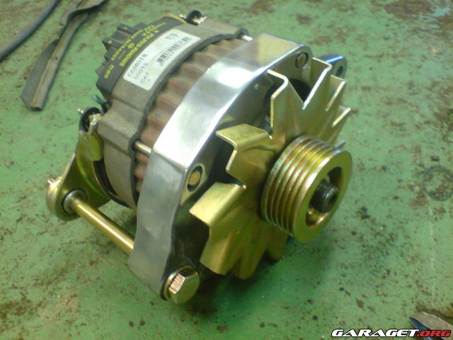

#59
https://www1.garaget.org/gallery/archive/45242/391241_mcwgrb.jpg
mkt snyggare än såhär blir d inte... förutom att bara ena gaveln e polerad då =P
https://www1.garaget.org/gallery/archive/45242/391242_dqt1xb.jpg
efter en jävla massa pill kom vi fram till att d inte va kontakt mellan spolen och motorn, men den starta ta me fan ! dock på startgas då pumpen vägra starta, fan va göööt big_smile(kl. 23:00)
