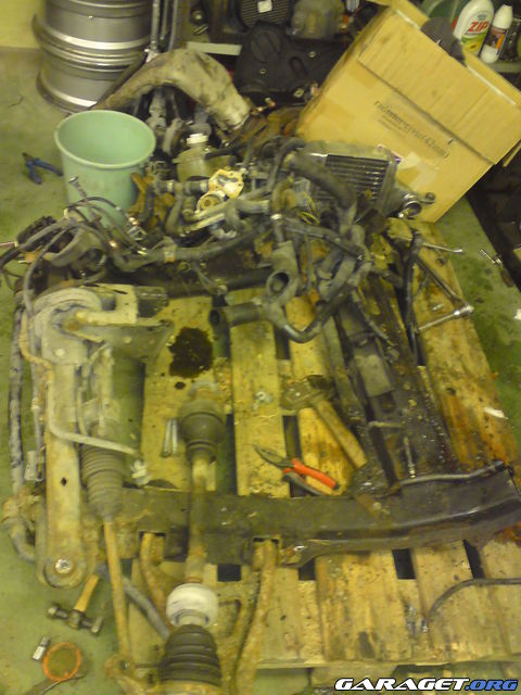

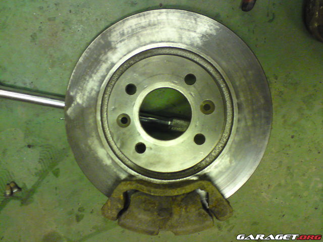

16vBromsarna... har ju inte måtten i huvvet men dessa är i runda slängar 2 cm större än GTEns dessa skall rengöras som skivan e på bilden och oken bör då blästras, sen skall d me och guldkromateras... svart e ju coolt, men kanske blir lite väl osynligt då ! kom me synpunkter på färgvalet, Finns "guld", silver (ljusljusblått), svart och grönt.
https://www1.garaget.org/gallery/archive/45242/519798_1dxpj8.jpg

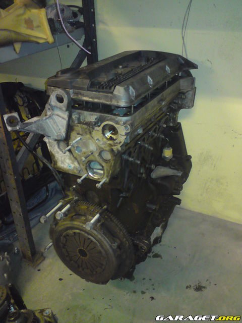

Så !! äntligen motor o låda ur. mer jag kommer ta vara på är Krängningshämmaren, modell större (inte samma krängare på Chamade och clio då Clions infärstningar i bärarmarna är med en bult med gummi imellan, i mitt tycke helt kass då Chamadens är som R5ans, det vill säga den sitter så gott som stumt i bärarmen med ett överfall och en bussning innuti denna) just d, detta är också en fetare modell, tillockmed grövre än GTEns orginal, den har samma tjockek som R5 4-dörrars. så denna kommer hänga me!
Sen e jag fan kluventill hurvida jag skall motera över Servostyrningen eller inte, den kommer ta effekt... och askul om den krånglar.. MEN, fy fan va gött d e me servo... dock kommer ju bilen inte väga ett sket så den kommer ju inte bli tungstyrd i vilket fall som hellst =S ujuj, jag vet inte hur jag skall göra !!!!

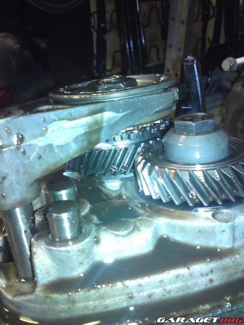

https://www1.garaget.org/gallery/archive/45242/519801_4qrtu0.jpg
Lådan öppnad.. såg helt ok ut, oljan var inte så jävla fin, men inga tecken på onormalt slitage eller dålig syncring. tummen upp !

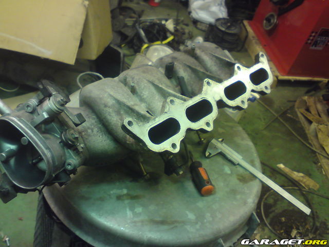

sådär då. om ngn har minsta lilla roliga del till denna motor, HÖR AV ER !! INTRESSERAD. d e väll först och främst kammar, sen kommer d väl bättre koppling, kolvar, stakar, grenrör. ja, typ allt som inte är standard, allt av intresse !!!! har även börjat fila på ett nytt insug, update kommer ! tjing

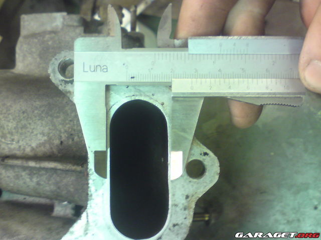

https://www1.garaget.org/gallery/archive/45242/526766_tolq1i.jpg
längtar tills denna sitter i ! då skall d Morras !
https://www1.garaget.org/gallery/archive/45242/526767_onc6ax.jpg
jaha, då börjar vi på flänsen !

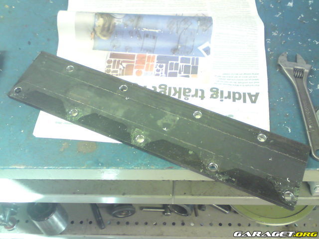

https://www1.garaget.org/gallery/archive/45242/526768_jmg4sw.jpg
så mkt större skall flänsen va för att matcha toppen mer korrekt.
https://www1.garaget.org/gallery/archive/45242/526769_ubmezv.jpg
början på flänsen hemma hos Johannes och TestLine Mekaniska !
