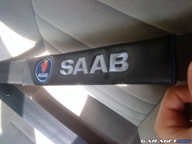

Idag så fick jag hem en liten detalj på posten smile
https://www1.garaget.org/gallery/archive/89167/739931_7rkqd4.jpg
mkt stil-renare att köpa en sån här ist för en annan som det står massa annat i wink
inte så stor uppdate, men det är ju alltid något smile
