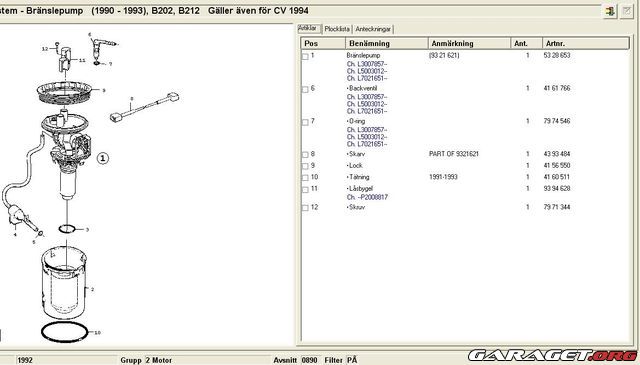

Den där gula grejen på armaturen. Den som håller fast anslutningarna.
Där verkar det som att haken på den vita anslutningen (den med gummislang) är borta och lagad på något underligt sätt.
Eller vad är det som finns under den där vita tejpen??
1 270 Inlägg
29 augusti 2009
#682
Jag kolla på det förut åå det är inge tejp.. Bilden är bara dålig wink

Vet inte ifall denna kan vara till någon hjälp? smile
https://www1.garaget.org/gallery/archive/87963/750926_qy1ahh.jpg

tack allesammans !
Nu har jag blivit lite klokare så hoppas att detta blir löst nu smile,
får bli att skruva bort det och troligtvis byta packning smile eller i värsta fall, byta allt =/
