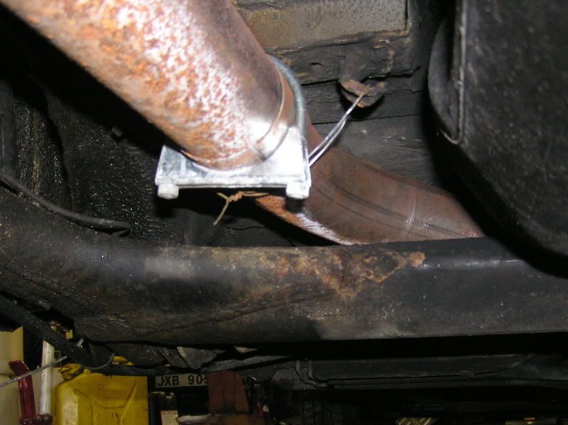

Du har la sänkt bilen? Hade samma problen med en jetta som hade 3 tums system(hade turbo). Det finns för lite plats, du måste böja upphängnings anordningarna så att systemet kommer högre upp. Här en bild på hur trångt det ärhttp://i119.photobucket.com/albums/o144/BiggerDigger/avgas5.jpg
1 661 Inlägg
23 maj 2008
Haha...snygg upphängning wink
