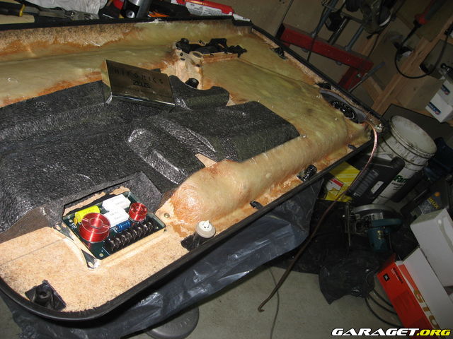

Igår fick jag dörrsidorna på plats efter många om och men... (Hatar plastclips, allt skulle få vara fastsatt med skruvar...)
https://www1.garaget.org/gallery/archive/51376/641012_0wxr4h.jpg
Såhär ser det ut på baksidan (förutom att högtalarkabeln hänger löst här ännu)... Lämnade bort locket på delningsfiltren, hade på känn att dom skulle lossna ganska snabbt när man smäller i dörrarna...
https://www1.garaget.org/gallery/archive/51376/641014_q2zuaa.jpg

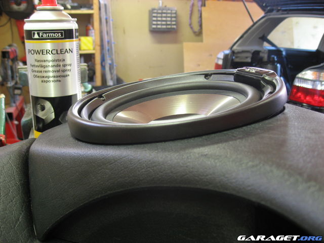

Framhögtalare...
https://www1.garaget.org/gallery/archive/51376/641026_vvx1vb.jpg

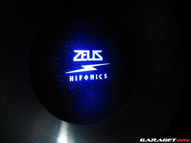

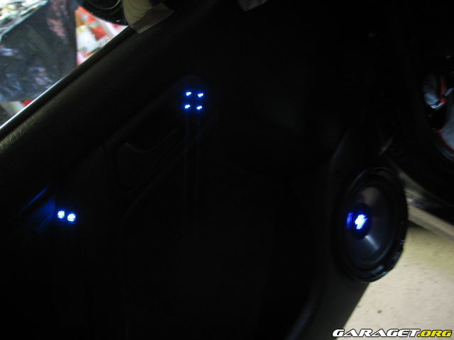

Så började det se ut med nya högtalare och ny belysning...
https://www1.garaget.org/gallery/archive/51376/641027_gg1bru.jpg
Närbild på högtalare...

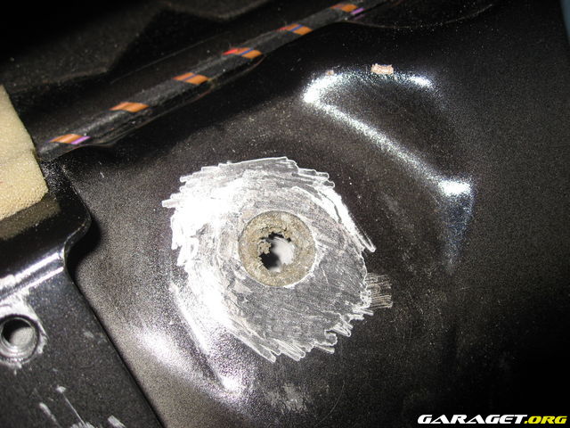

Förbättrade jordningspunkten också... Dom som har dragit kablarna förra gången hade ju knappt skrapat bort färgen!
https://www1.garaget.org/gallery/archive/51376/641029_eqsrqb.jpg
Fästet till bälteshållaren på vänster sida i baksätet... Nu är iaf all färg borta!
https://www1.garaget.org/gallery/archive/51376/641030_zpg5a7.jpg

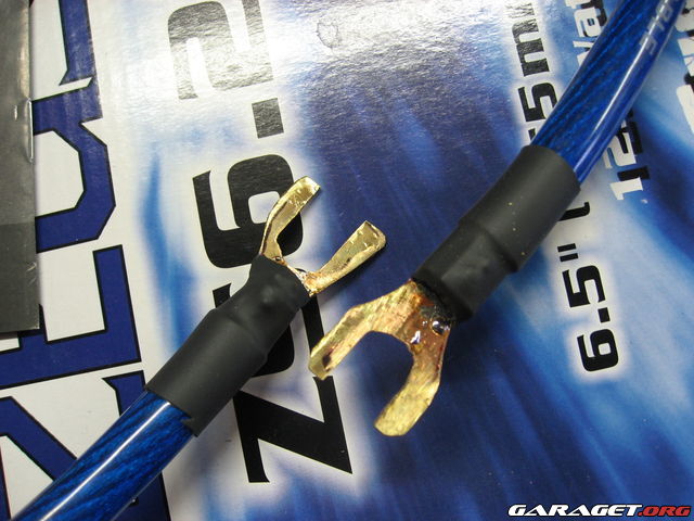

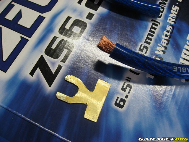

Fick tillverka egna kabelskor av en kopparplatta då jag inte hade några som passade 35mm2 kabel...
https://www1.garaget.org/gallery/archive/51376/641031_rfloxw.jpg
Homemade... Som tur är delas inga stilpoäng ut! tongue
https://www1.garaget.org/gallery/archive/51376/641032_eswbqh.jpg

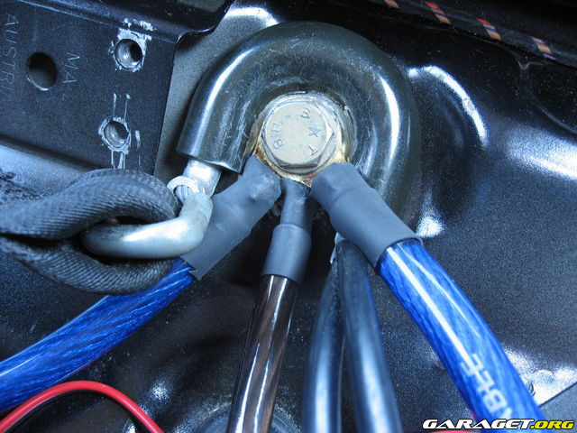

Alla tre jordkablar: 2 st 35mm2 och 1 st 21mm2...

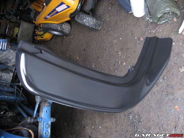

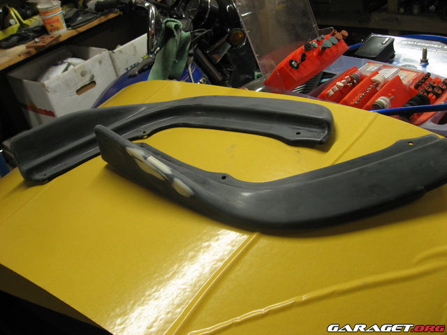

Det sista jag gjorde igår var att slipa och lacka mina cornersplitters som jag lappade ihop i vinter... Lackade med blanksvart färg på sprayburk...
https://www1.garaget.org/gallery/archive/51376/641033_y15i3o.jpg
Slipat...
https://www1.garaget.org/gallery/archive/51376/641034_9a3m72.jpg
Lackat...

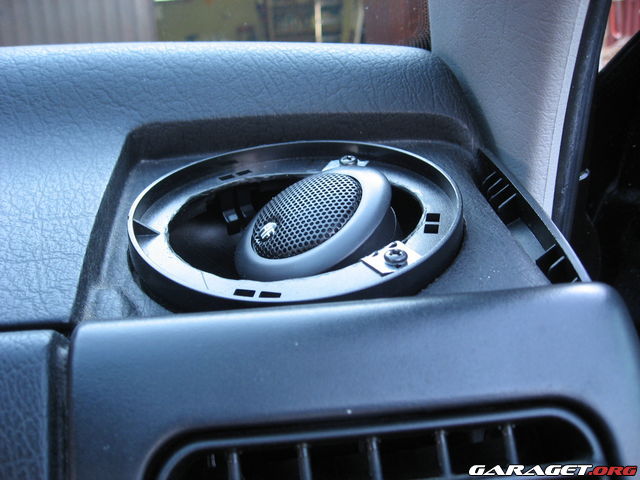

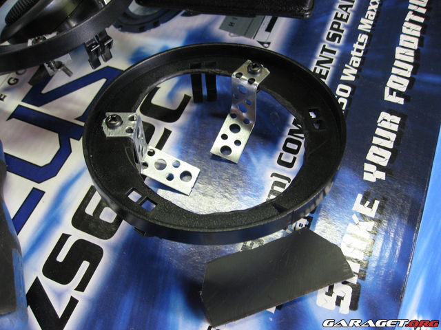

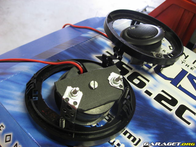

Idag gjordes diskanthållare till framsystemet... Det blev en väldigt enkel konstruktion... Glasfiberfunderingarna är tillsvidare lagt på is... Har så mycket annat att hinna med innan Bug Run... wink
https://www1.garaget.org/gallery/archive/51376/648819_57qsyl.jpg

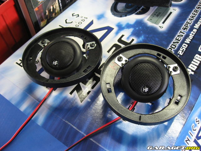

Bockade till ett par metallbitar för att få diskanterna vinklade på samma sätt som originaldiskanterna satt... Den lilla plastbiten har jag skurit ut från min söndriga VR6-läpp...
https://www1.garaget.org/gallery/archive/51376/648823_dubagj.jpg
Så började det se ut...
https://www1.garaget.org/gallery/archive/51376/648824_u6tbx4.jpg
Underifrån... Här syns den enkla konstruktionen...
https://www1.garaget.org/gallery/archive/51376/648825_nab4zp.jpg

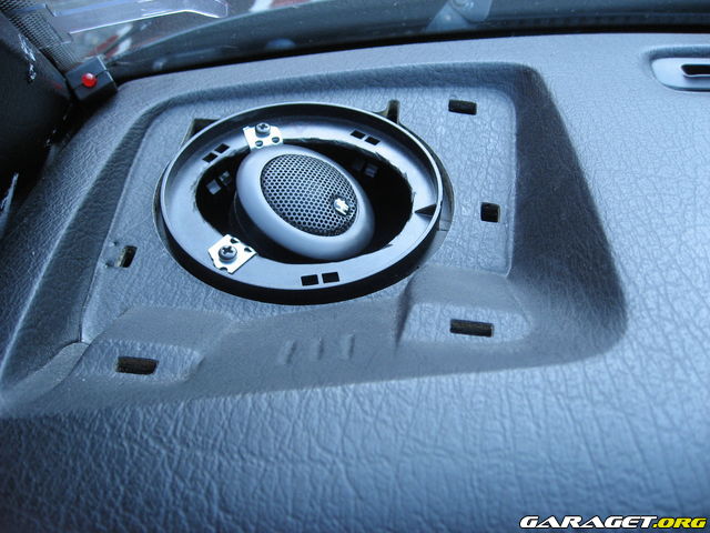

Diskanten på plats i bilen, bara att lägga högtalargallret på så ser det original ut... wink
https://www1.garaget.org/gallery/archive/51376/648827_3baqkl.jpg
Vänster sida...
