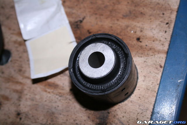

Sedan åkte jag en sväng till grann staden Kristianstad, och besökte BMW där jag beställt dem 3 sista bussningarna som jag TRODDE var okey då dem såg väldigt fräscha ut men när jag började montera diffen så släppte gummit från själva metallen där bulten går igenom (vulkningen?). Så blev att ringa och beställa sådana.
Passade på att köpa julklappar (den 23;e) samtidigt som jag var hos bmw och hämtade bussningarna,
Fick bussningarna i en trevlig liten kasse ^^
https://www1.garaget.org/gallery/archive/3462/528718_ep92r7.jpg
Det är ju klass på bmw även när man handlar reservdelar, hehe

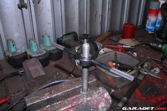

Väl i kristianstad efter julhandel och bussningshämtade åkte jag hemåt igen och började pressa i bussningarna med min fina egentillverkade pressare, bestående av en styck grovgängad gängstång och 2 tjocka brickor och 2 muttrar som är ihopsvetsade och skruvdragare.. perfekt.. Fick i dem på 7 minuter båda två, smidigt och bra. : )
https://www1.garaget.org/gallery/archive/3462/528719_n4pftw.jpg

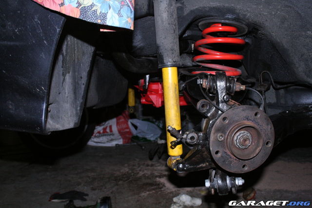

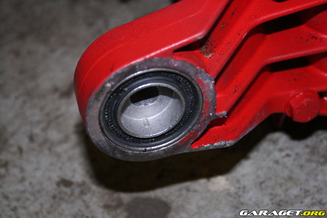

Då var det bara att hoppa på att sätta i den sista Tredje bussningen som ska styra diffbulten i bakvagnsbryggan,
Använde även där samma pryls för att få i den, gick fint det med. Har funkat perfekt till alla bussningarna i hela bakvagnen.
https://www1.garaget.org/gallery/archive/3462/528721_99dlgv.jpg
Efter det var det dags att gänga upp den härdade rostfria M14 bulten lite,
https://www1.garaget.org/gallery/archive/3462/528724_w14g6t.jpg
Sen var det bara att börja montera ÄNTLIGEN, varit lite väntade på delar man glömt beställa osv men kan bara skylla på mig själv, kommer ju alltid fram nåt man glömt att man ska ha efter arbetets gång.. smile
https://www1.garaget.org/gallery/archive/3462/528727_1cps38.jpg
Här syns även diffbulten, dock har jag inte kapat den i rätt längd på bilden utan sitter där temporärt så jag jag kan montera grejor..
På bilden har jag även fått upp hela höger sidan, nu går det snabbt framåt! Till och med så jag inte hinner ta kort! Man är ju ivrig! big_smile

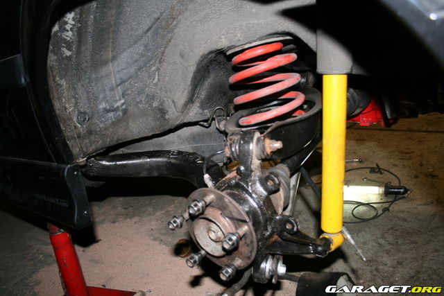

https://www1.garaget.org/gallery/archive/3462/528732_6v6fwm.jpg

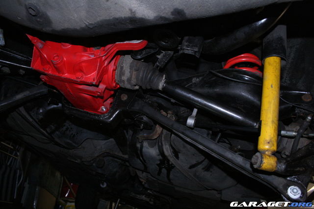

Ena sidan färdig!! (förutom bromssköld och bromsar såklart haha)
https://www1.garaget.org/gallery/archive/3462/528734_umg262.jpg
andra sidan kvar dååå... big_smile
https://www1.garaget.org/gallery/archive/3462/528735_mz4vz3.jpg
färdig där också!!

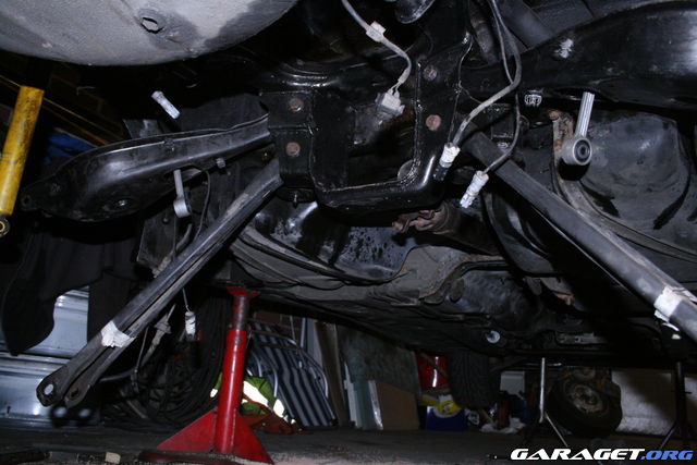

Så nu äre dags för handbromsvajern,
https://www1.garaget.org/gallery/archive/3462/528736_iszv1i.jpg
på plats...
Sedan nu har jag krängningshämmaren kvar, orkade inte mer idag så den får vänta tills imorgon..
https://www1.garaget.org/gallery/archive/3462/528738_hs8eqr.jpg

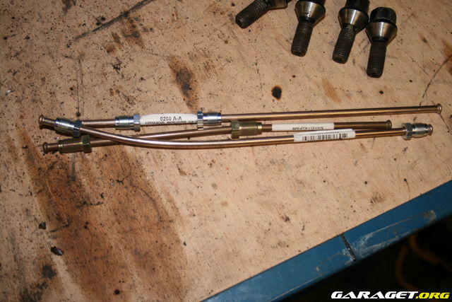

Sedan ska nya bromrör monteras också in till oket.. smile
https://www1.garaget.org/gallery/archive/3462/528739_4vqi91.jpg

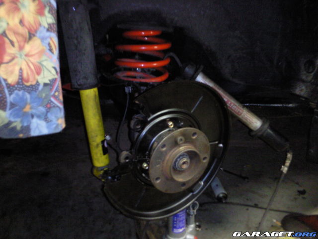

Blev lite gjort idag, började så smått med ljudinstallation.. Dock blev jag ganska trött på det snabbt, då det visade sig vara ett helvete att lossna lite på mittkonsolen. Aja, det går väl snabbt när man väl börjar men orkade inte riktigt riva handskfack och färddator och hela faderullan pga 2 lågnivåkablar idag.. och såhär pass nära "provkörning"  så får ta tag i det efter nyår helt enkelt!! I bakgrunden syns även mitt "Kolfiber stag.." Som någon ville ha bild på men inte orkat..
Började istället med att sätta på högra sidans bromsköld, sen gick jag in och bara tog det lugnt och sedan iväg på bio. Såg The day earth stod still, ganska bra, bra budskap osv,.. men ganska så seg.. big_smile
https://www1.garaget.org/gallery/archive/3462/530204_82jnkd.jpg
https://www1.garaget.org/gallery/archive/3462/530205_nyrzhz.jpg
färdig på denna sidan,.. allt för idag..
