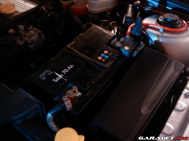

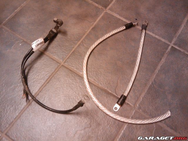

Nästa steg var att byta ut den spinkiga jordkabeln mellan batteri och chassi. Upptäckte dock när jag väl hade fått bort batteri och batterilåda att skruven som chassijorden satt i inte var den största, M5... Så då blev det till att tänka om. Motorjorden satt dock på ett bra ställe så det fick bli till att sätta en kabel mellan den och en annan punkt på chassit, och dra en grövre kabel även för motorjorden.
https://www1.garaget.org/gallery/archive/66688/563964_55dtga.jpg
Så blev då resultatet. 50mm2 kabel mellan chassi och motor samt 50mm2 kabel mellan motor och batteri. Bör räcka till i det här bygget.
https://www1.garaget.org/gallery/archive/66688/563967_r887mg.jpg

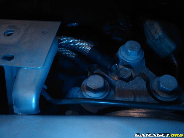

Och så ser det numera ut vid batteriet. Pluskabeln till steget ska bytas ut mot en 35mm2. Ska bara införskaffa ny säkringshållare och säkring. Nästa steg sen blir att byta ut batteriet mot nåt roligare som tål lite mer djupurladdning. Motorn är inte särskilt tung att veva igång så startström kommer inte att prioriteras.
https://www1.garaget.org/gallery/archive/66688/563970_t5bih8.jpg

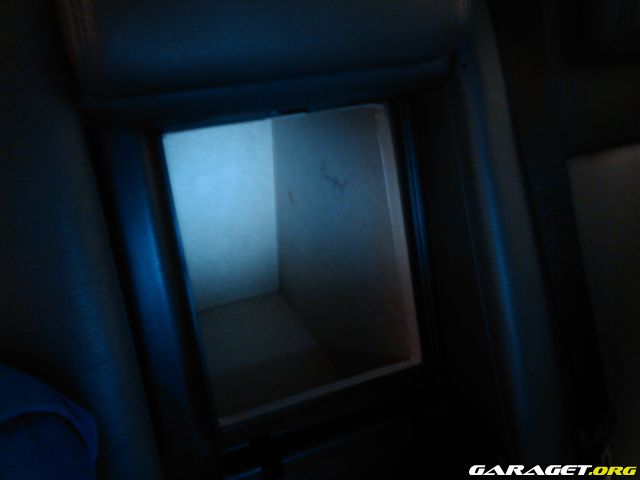

Lådan sedd inifrån bilen med främre skivan på plats, alltså så som det kommer vara. Förutom att det kommer kläs även på insidan (ska ju se snyggt ut då armstödet alltid kommer vara nere i fortsättningen). Funderar på att sätta i nån diod eller neonrör som lyser upp basen sen, har inte bestämt mig än dock.
https://www1.garaget.org/gallery/archive/66688/568955_rkp3ym.jpg

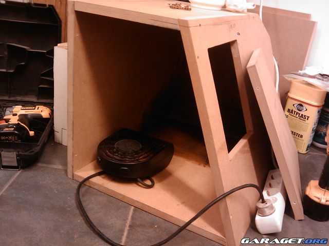

Sen så tog jag ur lådan igen och plastade skarvarna på insidan. Sågen kunde göra maximalt 45 graders vinklar och vissa blev större än så. Blev dock rätt bra när man hade fyllt upp med plast, och stabilt. Hela lådan ska plastas på insidan när den är klar för att få det riktigt tätt. (Kupévärmaren fick blåsa på lite varmluft för att påskynda härdningen, orkade inte vänta då lådan skulle vändas och mer plast skulle på).
https://www1.garaget.org/gallery/archive/66688/568956_sst42k.jpg
Under tiden som plasten stelnade passade jag på att såga ut ett hål i baffeln och göra färdigt den, blev inte så värst mycket material kvar att skruva basen i men det duger nog. Slog i islagsmuttrar och skruvade fast basen med M6, den ska sitta fast! Och nej jag har inte vänt basen fel i baffeln, den ska sitta åt "fel" håll.
https://www1.garaget.org/gallery/archive/66688/568958_xzb6kk.jpg

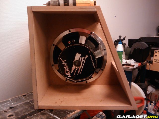

Satte sen i baffeln och basen i lådan när plasten hade torkat (vilket var i morse). Det blev lite trångt men så blir det när man ska ha en "stor" bas i liten låda. Den bör ju sitta ganska så stabilt iaf...
https://www1.garaget.org/gallery/archive/66688/568959_diw0wr.jpg

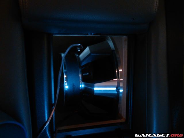

slängde sen in lådan i bilen igen för att provspela lite. Måste ju se så att grejerna fungerar och att man inte har tänkt fel nånstans. wink Kablarna ska inte sitta så sen nej, ska göra det betydligt snyggare och bättre när jag vet att lådan är så som jag vill ha den. Men för att prova så får det duga.
https://www1.garaget.org/gallery/archive/66688/568960_7hkwh1.jpg
Måste säga att resultatet var väldigt imponerande! Många säger att det är svårt att få bra bas i en sedan och dom kan mycket väl ha rätt. Men jag tycker att med 300Wrms på en 12" bas i en något för liten sluten låda så låter det väldigt bra! Troligtvis så blir det ännu bättre med en helt tät låda och tätt mellan ryggstöd och låda, så jag är mer än nöjd!
Mätte upp lådan till ca 40L vilket är något under den optimala lådvolymen som Mutant själva anger till 42L. Det märktes också när man spelade och öppnade en dörr då det blev betydligt bättre djupbas och mer tryck. Så basen åker ut på annons och istället köper jag mig en JBL P1022 (kör ju allt annat från JBL så varför inte...) och lådan görs om till portad. Borde bli alldeles lagom då den basen vill ha 35L portad låda, vilket det bör bli när man sätter i en port och väna på basen så magneten hamnar i lådan.
Pappa kom förresten ut i garaget när jag spelade för fullt och frågade om jag skulle sätta i lådan i bilen snart, bad då honom att hoppa in i bilen och lyssna. Reaktionen kom i samma sekund som han öppnade dörren "åh jävlar, här var det tryck!". Precis så som jag vill ha det alltså! Märks ingen skillnad på utsidan om man kör med eller utan baslådan. Men inuti märks det mer än väl...

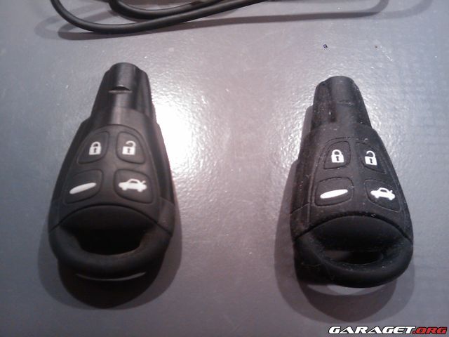

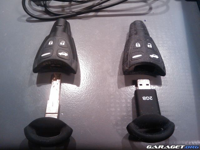

#1: Fyllde år i helgen (i söndags, den 22 Februari närmare bestämt), äntligen kan man shoppa fritt på systemet! wink Iaf så en av dom roligare presenterna som jag fick var ett Usb-minne i form av en Saab 9-3SS nyckel, cool sak! smile
https://www1.garaget.org/gallery/archive/66688/578412_hpxp7i.jpg
https://www1.garaget.org/gallery/archive/66688/578415_unbrcz.jpg
(Den är väldigt dammig då den är helt i gummi och har legat i min byxficka ett tag)
