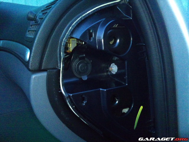

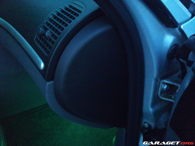

Innan jag åkte så fixade jag äntligen dit det extra 12V uttaget som jag har tänkt montera en längre tid, letade runt efter lämplig placering och bestämde mig till slut för ett dolt montage. Kanske inte den optimala placeringen men det fungerar och sitter inte i vägen för nånting. Uttaget är kopplat direkt till batteriet (via säkring, såklart) så man kan dels ladda batteriet via det, och del ladda t.ex. telefonen när bilen är avstängd.

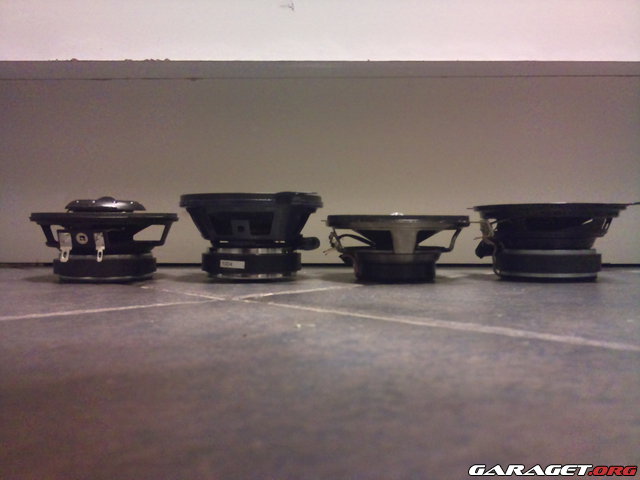

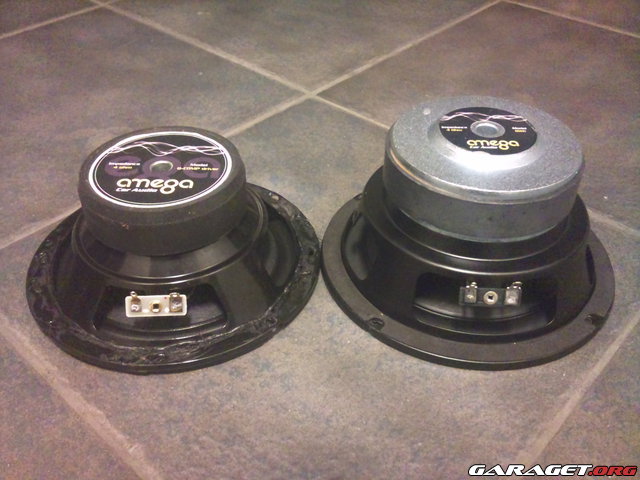

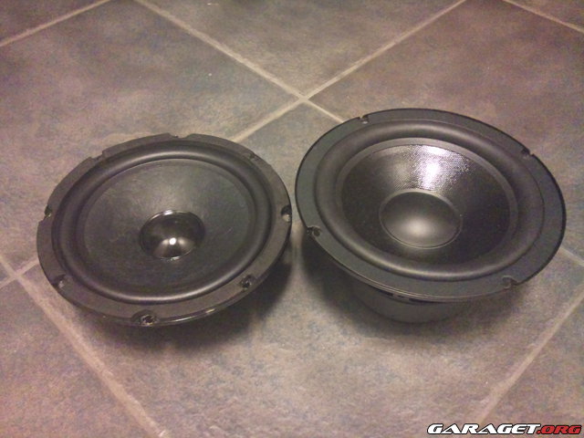

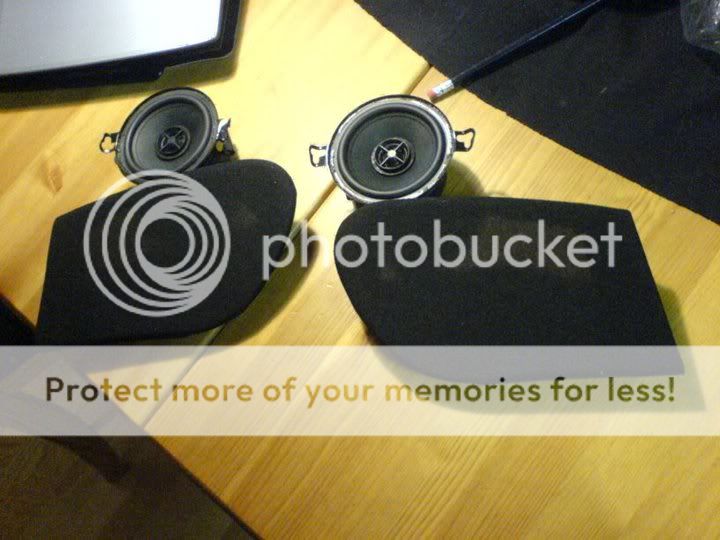

Igår och idag har jag dock testat lite högtalare, Axton AX085ES & Em.phaser ECX85-G5 mot originalhögtalarna i pappas 9-5a samt Amega DRVRQ6 (midbasar) mot Amega QW6 (basar) i min bil, helt enkelt för att jag inte hade så mycket annat vettigt för mig. Amega QW6 spelade oväntat bra rakt ut i dörrarna i min bil, men mer effekt behövs fast dörrarna är ledsna redan nu. I pappas bil är jag lite osäker, har beställt hem ett par Magnat Carfit 87 bara för att testa också. Ska jämföra dom tre mot Amega Q-Cox350 i min bil, blir intressant att se hur dom står sig, vet att iaf. Axton är väldigt potenta.

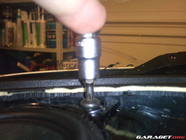

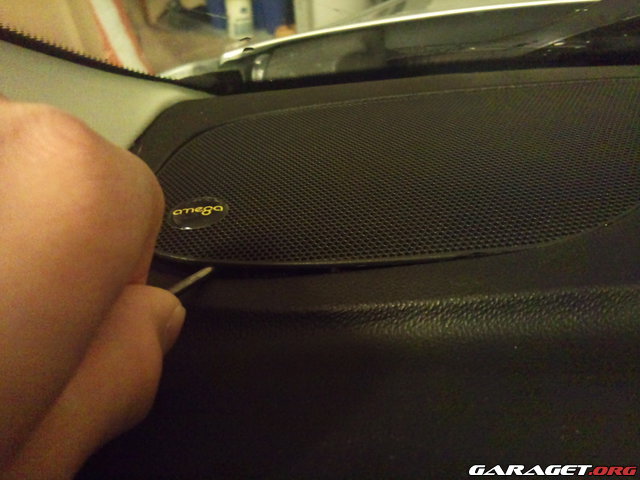

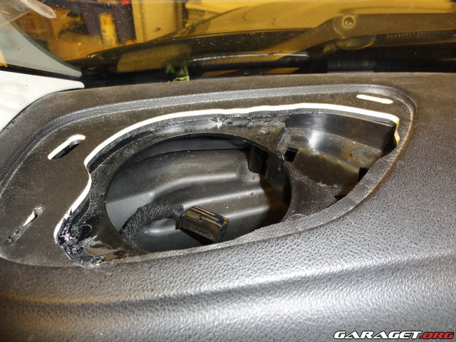

Nu över till den högtalarmonteringsguide som jag utlovade för över en månad sedan. Bara för att visa hur jag gör när jag monterar nya högtalare i SAAB 9-3SS/SC, ungefär samma tillvägagångssätt i SAAB 9-5 också men där kan man skippa steg 5 & 7.
1. Bänd lös gallret med en spårmejsel, var försiktig så att du inte skadar vinylen på instrumentbrädan.
https://www1.garaget.org/gallery/images/67/66688/66688-ca2c59fce24619f6db04f2d1d3769b14.jpg
2. Skruva lös högtalaren, en liten mejsel med torx T25 bits är det som gäller för dom två skruvarna.
https://www1.garaget.org/gallery/images/67/66688/66688-56279ee2bf5f4bbbdb84a719e63365f8.jpg
(Ursäktar för den dåliga bilden, men kameran ville inte fokusera)
3. Koppla ur kontakten till högtalaren, även den till diskanten om du har en sådan.
https://www1.garaget.org/gallery/images/67/66688/66688-24cc6396e6828556c62b5eeb2ef8500f.jpg

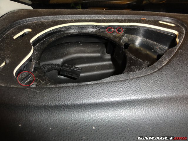

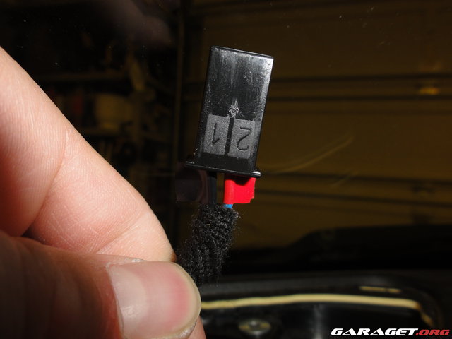

4. Du ska nu ha en ensam kontakt som ser ut som den nedan. Stiftet märkt 1 är minus, stiftet märkt 2 är plus.
https://www1.garaget.org/gallery/images/67/66688/66688-2d2ea2abb11b44ed0dde8ab97efe48db.jpg

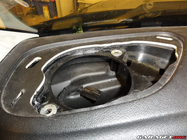

5. Slipa ner dom inringade kanterna, resultatet borde se ut ungefärsom bild två nedan.
https://www1.garaget.org/gallery/images/67/66688/66688-683a5a4fb03ea46247471c0eb3c8d321.jpg
https://www1.garaget.org/gallery/images/67/66688/66688-802429c4cddfb78b6178638866ab18d2.jpg

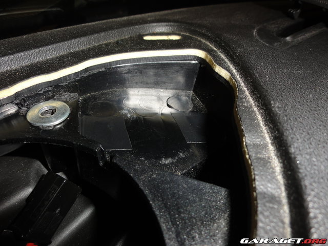

6. Lägg därefter dit ett par brickor över skruvhålen, innerhål minst 5mm och tjocklek 2-3mm.
https://www1.garaget.org/gallery/images/67/66688/66688-0c7921768849a41c2287f8370d3a1951.jpg
7. Tejpa för eller sätt dämpmatta över hålen för originaldiskanten, annars kommer dessa agera som "portar" och riskerar att ge flåsljud om du har rejäla högtalare och "mycket" effekt till dom.
https://www1.garaget.org/gallery/images/67/66688/66688-84b2f0a05da8c3f44e69fbca1fb3c20e.jpg
8. Gör ett par adapterkablar, längd 5-10cm med 2,8mm flatstift i ena änden och en 2,8mm kabelsko på minus och 4,8mm på plus. Flatstifen kopplas sen in i originalkontakten som då slipper klippas sönder (röd (plus) i uttag 2, svart (minus) i uttag 1). Tejpa gärna efteråt för att säkerställa att dom sitter kvar.
https://www1.garaget.org/gallery/images/67/66688/66688-7ac94541483e42cd7b7f7970f8f3a130.jpg
9. Koppla in dina nya högtalare, lägg gärna en tätningslist, skumgummi eller butylmassa längs kanten på undersidan för att täta mot kanten i hålet. Stoppa ner dom i hålet, vrid så att fästöronen i högtalaren stämmer mot skruvhålen i instrumentbrädan och skruva fast. På med gallret och njut av en rejält förbättrad ljudupplevelse. smile
https://www1.garaget.org/gallery/images/67/66688/66688-6b8d3db0470eb6f7d463e21dee684a3d.jpg

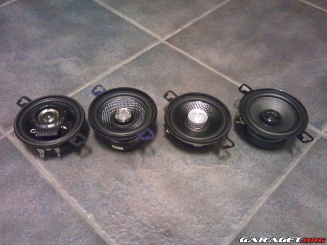

Det hoppas jag med. wink Lägger upp ett par bilder på kombatanterna så länge, ska äta lite innan det är dags för hårdtest. Skulle egentligen haft nån här som kunde byta högtalare åt mig så att man inte vet vilken som sitter i, fast det kanske är överkurs. Måste säga att Amegan ser väldigt tråkig ut i det här gänget. tongue

Jajjamensan, nu har jag testat och haft mig. smile Skulle ju ha gjort det igår men det blev film hos en kompis istället, hade ingen lust att skruva å ha mig då. Men idag vart det ett antal timmar i bilen, med pauser såklart för att inte trötta ut öronen. Böt fram å tillbaks och testade massa olika musik. En sak är då säker, Amega är ohotad på tronen. Gjorde en enkel jämförelse av känsligheten också, alltså hur lättdrivna dom är. Alla koaxialer har testats med delningen satt till 120Hz/24dB. Resultatet blev enligt nedan.
http://shop.seastreamsgarage.se/produktbilder/41.jpg
1. Amega Q-Cox350 - Levererar ett relativt välbalanserat och väldefinerat ljud, möjligtvis lite mycket botten men det kan bero på monteringen och är inget som stör mig då jag gillar det ljudet. Något klen diskant dock men MYCKET trevligt mellanregister. Referens (0dB).
http://shop.seastreamsgarage.se/produktbilder/427.jpg
2. Emphaser ECX085-G5 - Något fet/odefinerad botten, men detta vägs upp av den mycket trevliga diskanten som levererar utan att bli överdriven som i t.ex. JL TR350CXi. Trevligt mellanregister. Relativt stort monteringsdjup men dom får utan problem plats i både SAAB 9-3SS/SC och SAAB 9-5. Högre känslighet än Amega (+3dB).
http://www.docent-decibel.se/store/images/uploads/magnat_bil/carfit87.jpg
3. Magnat CarFit 87 - Klent mellanregister och något burkig botten men trevlig diskant. Minus för den stora plastkåpan runt diskanten som tar i gallret i 9-3SS/SC (& troligtvis även den som hindrar mellanregistret från att leverera). Rejält hög känslighet (+6dB).
http://www.ullareddigital.se/pub_images/original/ax085es_2605.jpg
3. Axton AX085ES - Fet/bumlig/odefinerad botten & lika klen diskant som i Amega. Bra mellanregister. Något högre känslighet än Amega (+1dB).
Det stämmer, Magnat och Axton fick dela på 3e platsen då deras negativa & positiva delar väger upp varandra. Om jag verkligen ska hårddra det så tror jag dock att jag föredrar Magnaten, speciellt om man kör utan steg då den är mer lättdriven. Troligtvis blir det den som hamnar i pappas 9-5a också. Men Axton är absolut inte dålig, föredrar den alla dagar i veckan framför JBL GTO327, Hertz ECX87 & JL TR350CXi, speciellt om man driver med steg då den trots allt levererar rätt bra.
Det är dock en bit upp till Emphaser både för Axton och Magnat, och ännu längre till Amega som fortsätter vara min klara favorit. Emphasern imponerade dock helt klart, ska testa med lite högre delning så får vi se om man kanske får bort den bumliga botten. Kommer för övrigt koppla in separata Amega TW28 diskanter inom en snar framtid så den biten är löst för Amegakoaxialens del. Kommer säkert testa alla en vända till imorrn kväll efter SAAB-träffen i Engeltofta så det kanske kommer lite fler synpunkter då. Tänkte köra lite kritisk lyssning med EMMA-skivan bland annat, så att dom verkligen får bekänna färg. wink
